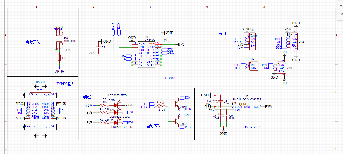

基于CH340C的USB转串口,自动下载程序,增加3pin 5pin插口试图统一UART烧录线,免去插杜邦线的各种不便,简化调试流程,让电路板无需自带USB转串口进行调试
简介:基于CH340C的USB转串口,自动下载程序,增加3pin 5pin插口试图统一UART烧录线,免去插杜邦线的各种不便,简化调试流程,让电路板无需自带USB转串口进行调试
CC-BY-NC-SA 3.0
创建时间:2022-06-01 21:53:11更新时间:2022-06-23 07:55:30
功能
芯片基于CH340C,无需外部晶振,简化电路。在3V3的管脚边加100nF退耦电容,不加可能导致CH340大量发热无法工作。
板载AMS1117 LDO 提供3.3V及5V常用电压。
引出5v,3v3,TXD,RXD,DTR,RTS,方便对接任意杜邦线接口
3p接口引出TXD,RXD用于数据传输,GND用来建立相同的地否则串口数据可能出现问题
5p在3p接口上增加了RST,BOOT的线,自动下载时会拉低RST与BOOT,将线接到对应管脚即可。
