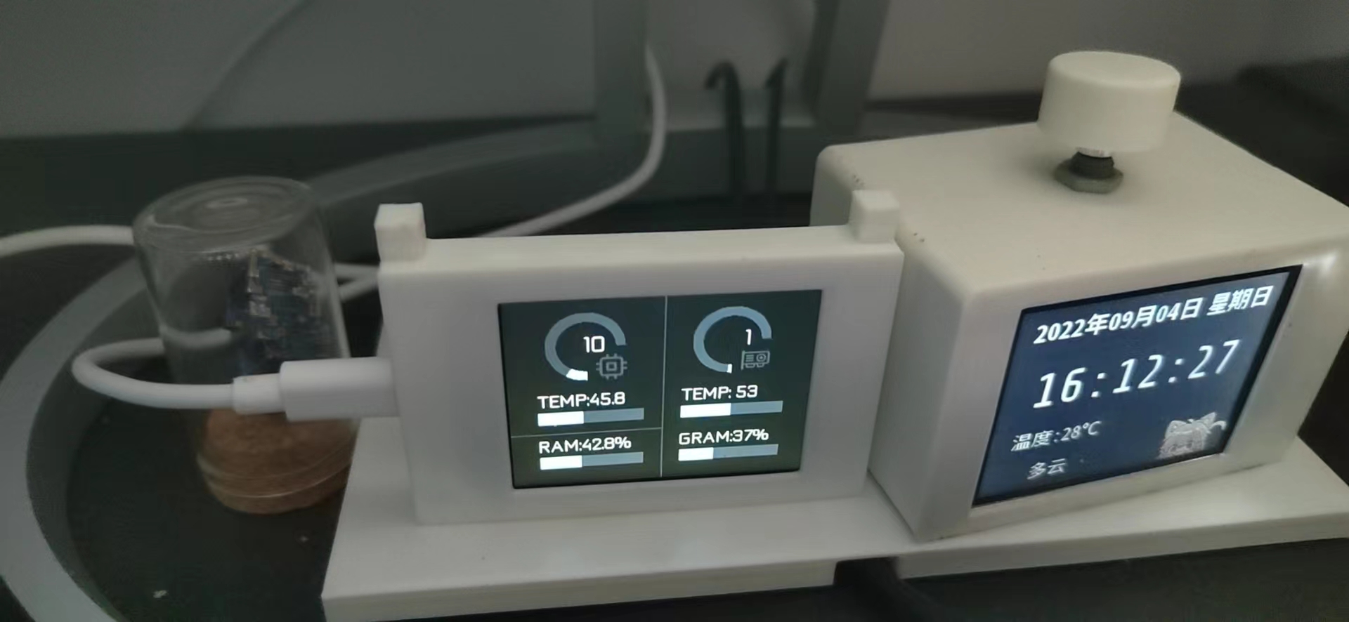

采用C#上位机+串口通信+CP2102USB转串口,TFT显示的桌面小型电脑性能显示
简介:采用C#上位机+串口通信+CP2102USB转串口,TFT显示的桌面小型电脑性能显示

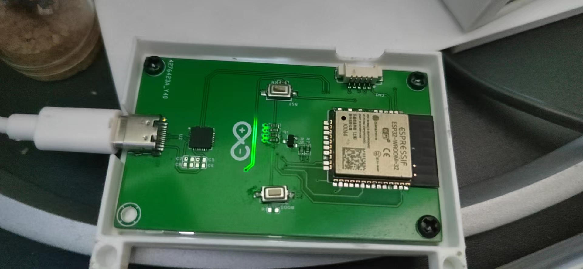

硬件
    采用ESP32-WROOM-32模块进行驱动,SPI方式驱动TFT显示屏,硬件部分比较简单,仅有ESP32最小系统加上TFT显示屏驱动部分。TFT显示屏采用焊接方式,曾尝试使用FPC连接器,焊接较难(本人技术较差)。电路板外型为显示屏加上四周螺丝孔大小,显示屏可以直接粘在板子上以便固定
2023-04-27:增加了AMS1117,更新了电源划分。为CP2102RST增加了4.7k上拉
