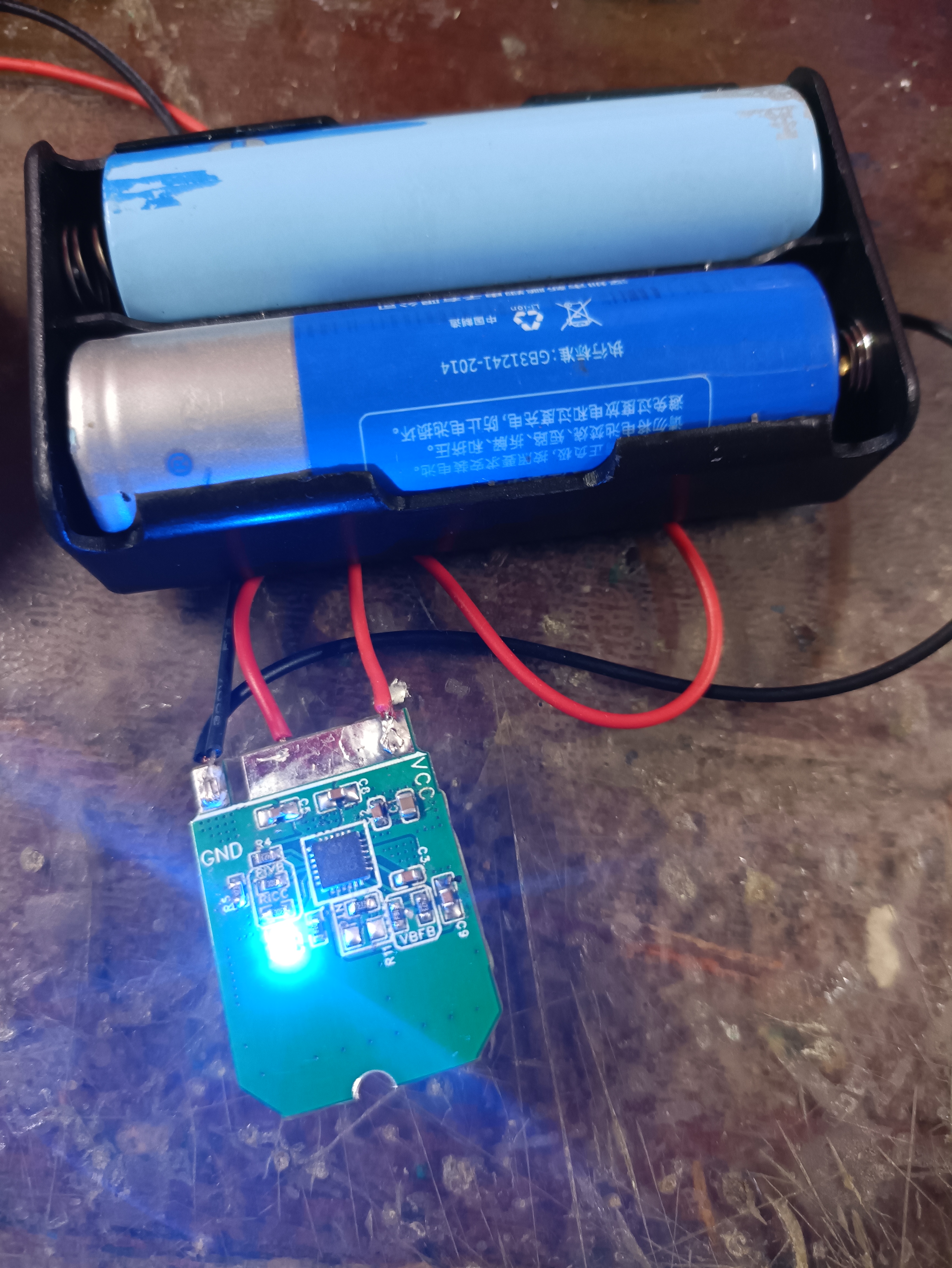

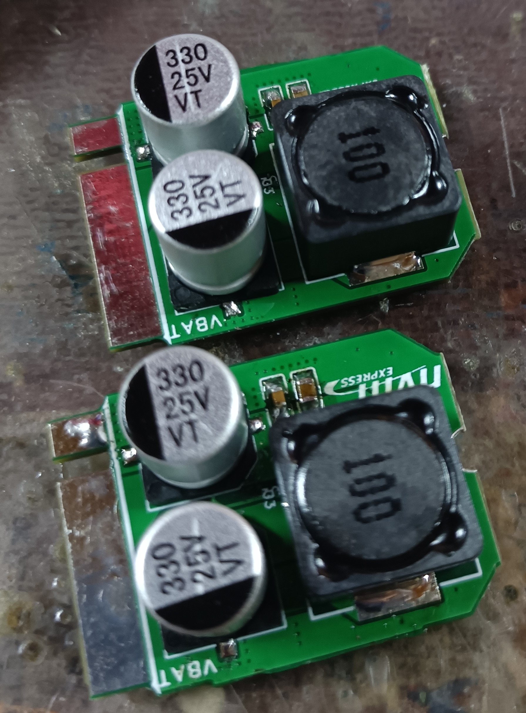

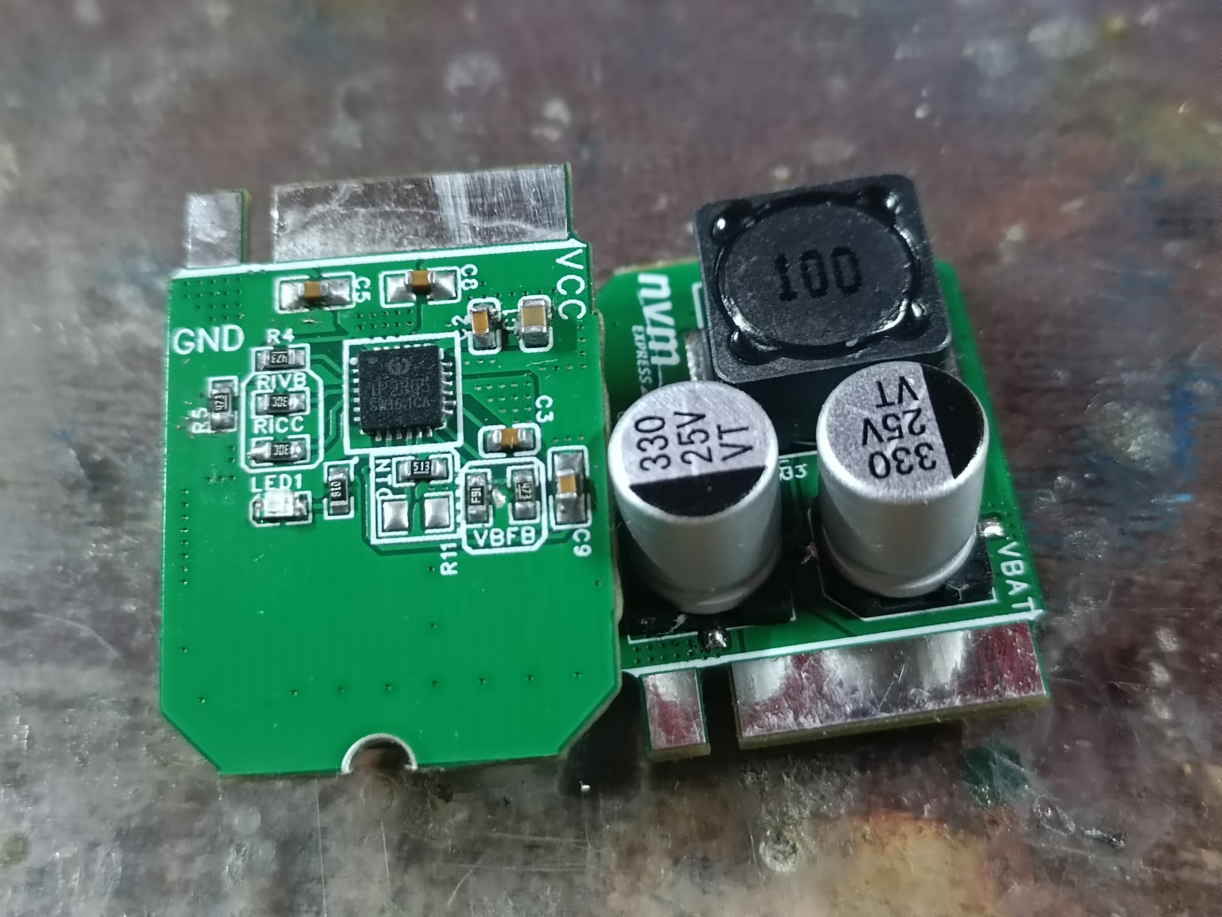

这是一款基于ip2365的小体积充电模块,可以拼在大板上使用,也可以直接当作充电模块,使用m.2接口连接,或者直接焊接使用
支持1-4串锂电池充电,已测试电流可达3A(需要散热)无散热条件下可以长时间运行在2A条件下
支持设定最小启动电压
支持单独设定输入输出最大电流
芯片支持iic通讯,该pcb不支持,需要的可以自行引出接口(芯片的7脚和9脚)
pcb采用四层板设计,中间两层为地层,同时隔离电感,降低干扰
pcb不指定阻抗结构,如果需要使用m.2插槽,板厚推荐1mm

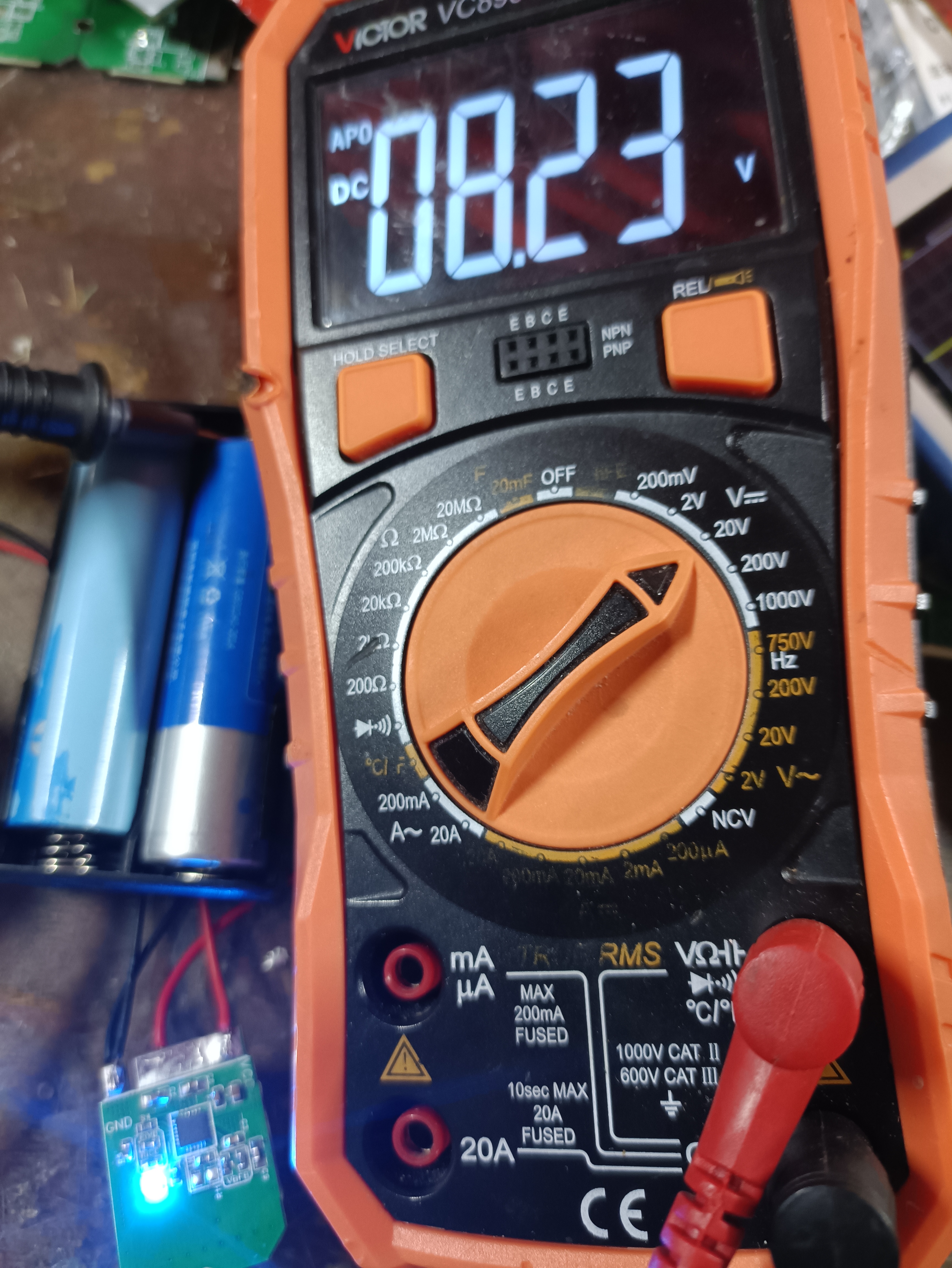

自定义电压设置测试,采用的不是标准的设置电阻,所以不是8.4v

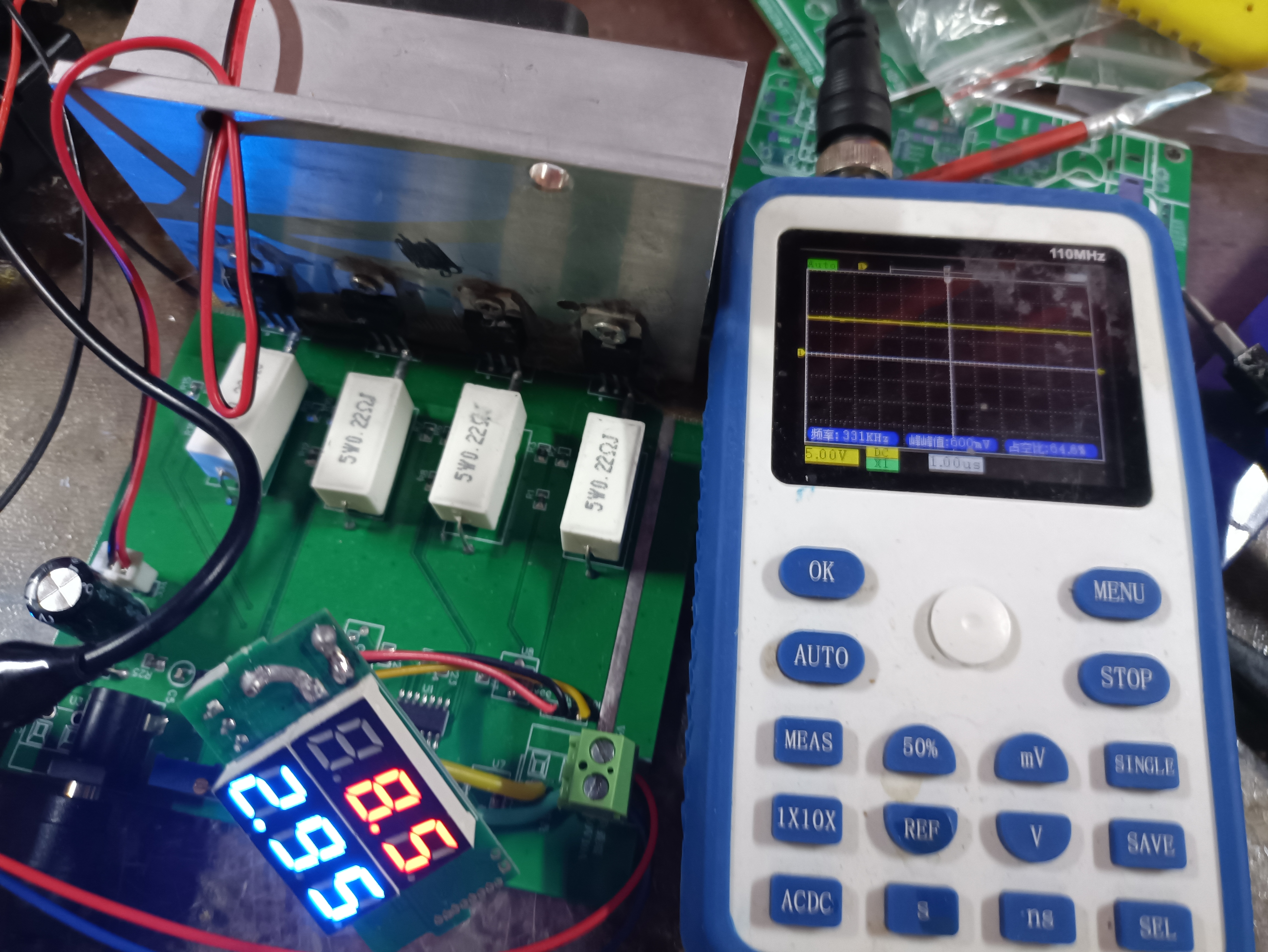

进行3A负载下的纹波测试,表现极好,驱动波形忘了测了,理论上是250KHZ
给电池充电测试,二串设置,设置电压8.3v(电阻没有,用的近似值)

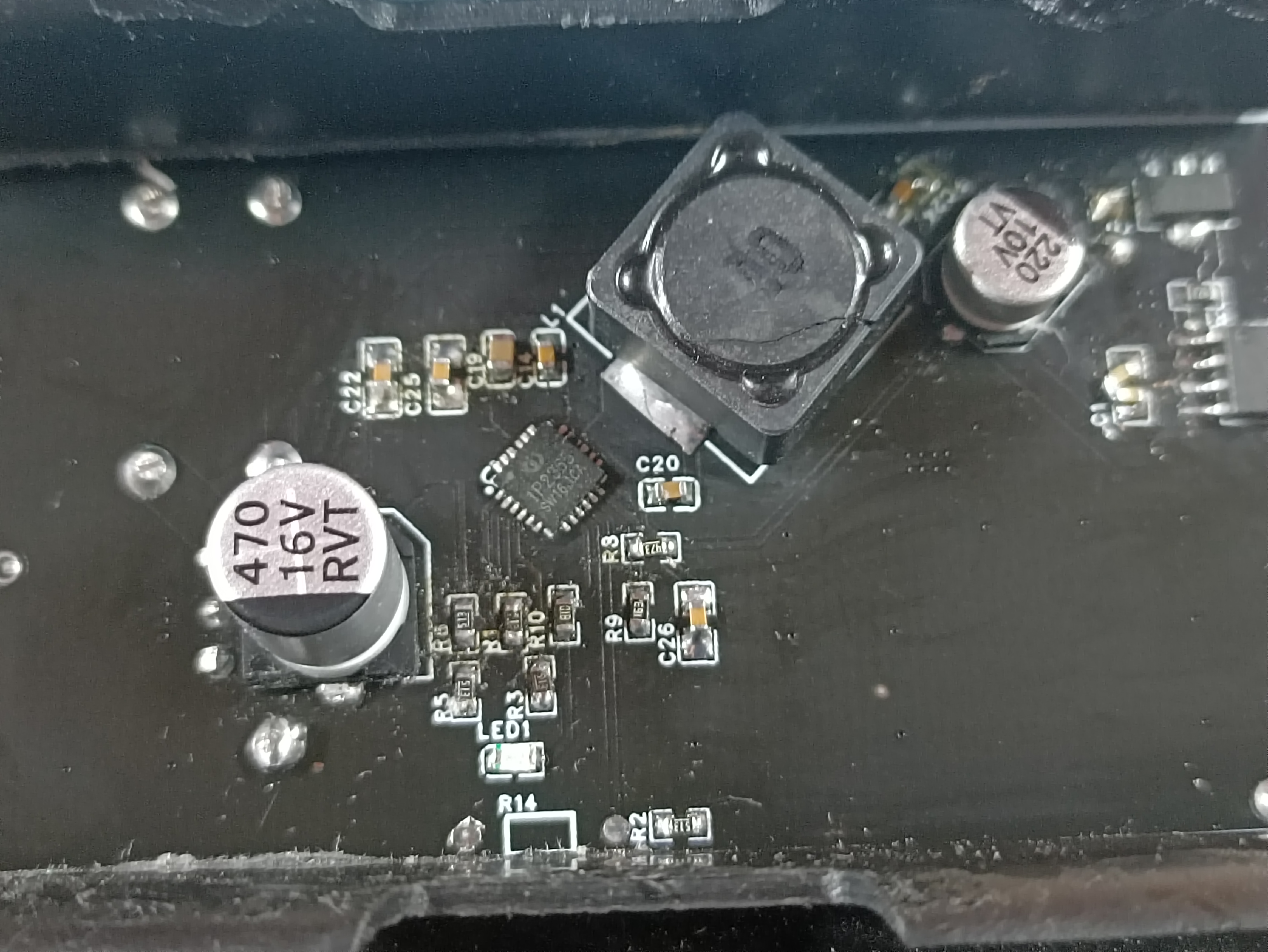

该模块与其他pcb可以做到一起,但是会丧失一定的体积优势,示例为一个小风扇,开源得过段时间了
