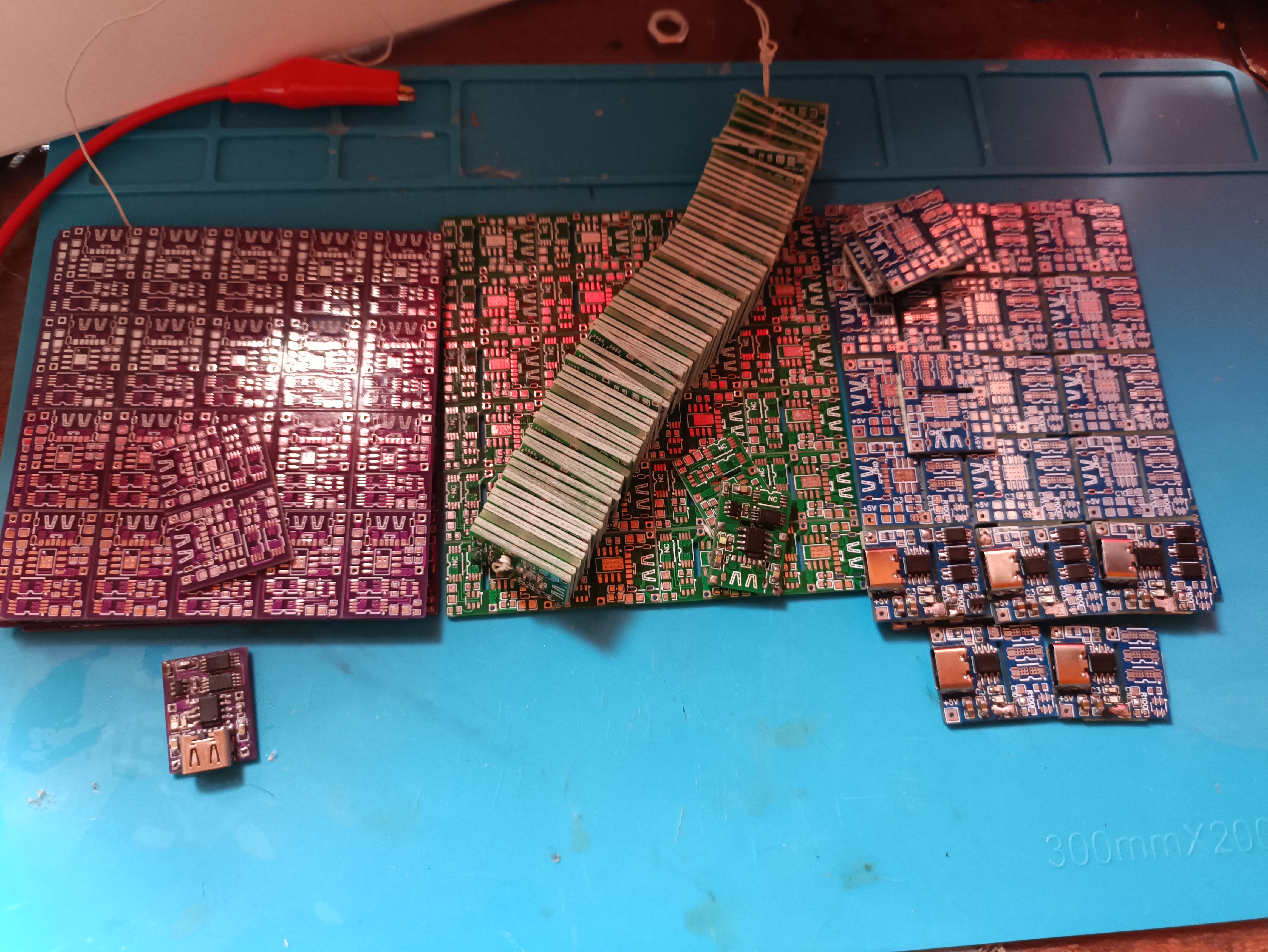

使用tc4056a芯片作为充电芯片,使用dw01+8205作为锂电池保护芯片的电源模块 可以直接打板,也可以做vcut或者直接做到大板子里充当某个功能
简介:使用tc4056a芯片作为充电芯片,使用dw01+8205作为锂电池保护芯片的电源模块 可以直接打板,也可以做vcut或者直接做到大板子里充当某个功能
创建时间:2022-11-30 11:23:51更新时间:2022-12-05 09:42:59
目前提供两种版本,绿色是第二版,选择了竖装芯片,体积小,结构紧凑,保护板最大理论电流6A,但无cc电阻,部分情况下可能无法让充电器识别
蓝色版本是第三版,优化了布线,增加了锂电池保护板的过电流能力,增加了cc脚识别电阻,修复了在部分充电器上因无cc电阻而导致的无法识别问题,锂电池保护板最大理论电流9A,但是体积较大
保护板和充电器本体中均开槽,便于分开单独使用,也可以直接使用
打板可以选择单独制造或者vcut(我做的是vcut,一次可以获得120片(二版本)或者75片(三版本)
至于第一版呢....是那个紫色的,因为制造前没检查DRC,保护板有线重合导致短路,无法使用,故损失三十多(但是收货120个充电器)
旁边的pcb直尺在这 10cm pcb直尺
元件不要参考系统自动生成表格,pcb及原理图均标注了(pcb在丝印层,打板会直接打出来)自动生成可能有错误
如果当作功能模块,可以在接入端串接0.4欧电阻,分摊热量
模块因为是线性降压的原因,效率较低,发热量极大,建议做好散热,否则触发热保护会降速,二代设计了焊接辅助,三代没有,建议使用热风,底部一定上锡导热
提交的二代模块优化了布局,增加了阻焊桥,与照片略有差别
