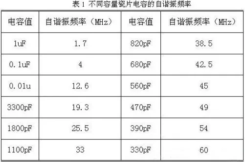

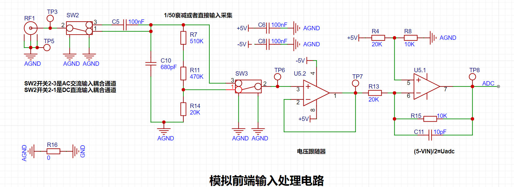

图里的RF1我用的是BNC转鳄鱼夹线,不是那种专业示波器的探头,只对电路进行简单分析 通过SW2实现了两个通道 AC和DC   对于AC交流输入耦合电容的取值 C5容值是100nF 大电容通低频,小电容通高频   其自谐振频率为4Mhz,一般要求电容的截止频率fc=(1/5)*fo ,其中fo为电路中工作频率。由此可知在该项目中100nF是足够应用的,但如果输入信号频率更高,就应该选择更小的电容。
电压的衰减是用电阻串联分压完成的  1/50倍   计算公式:20K/(510K+470K+20)=1/50
当SW2开关2和3接到一起时,可以测量的输入信号幅值为-1.6V-5V
当SW2开关2和1接到一起时,可以测量的输入信号幅值为-80V-250V

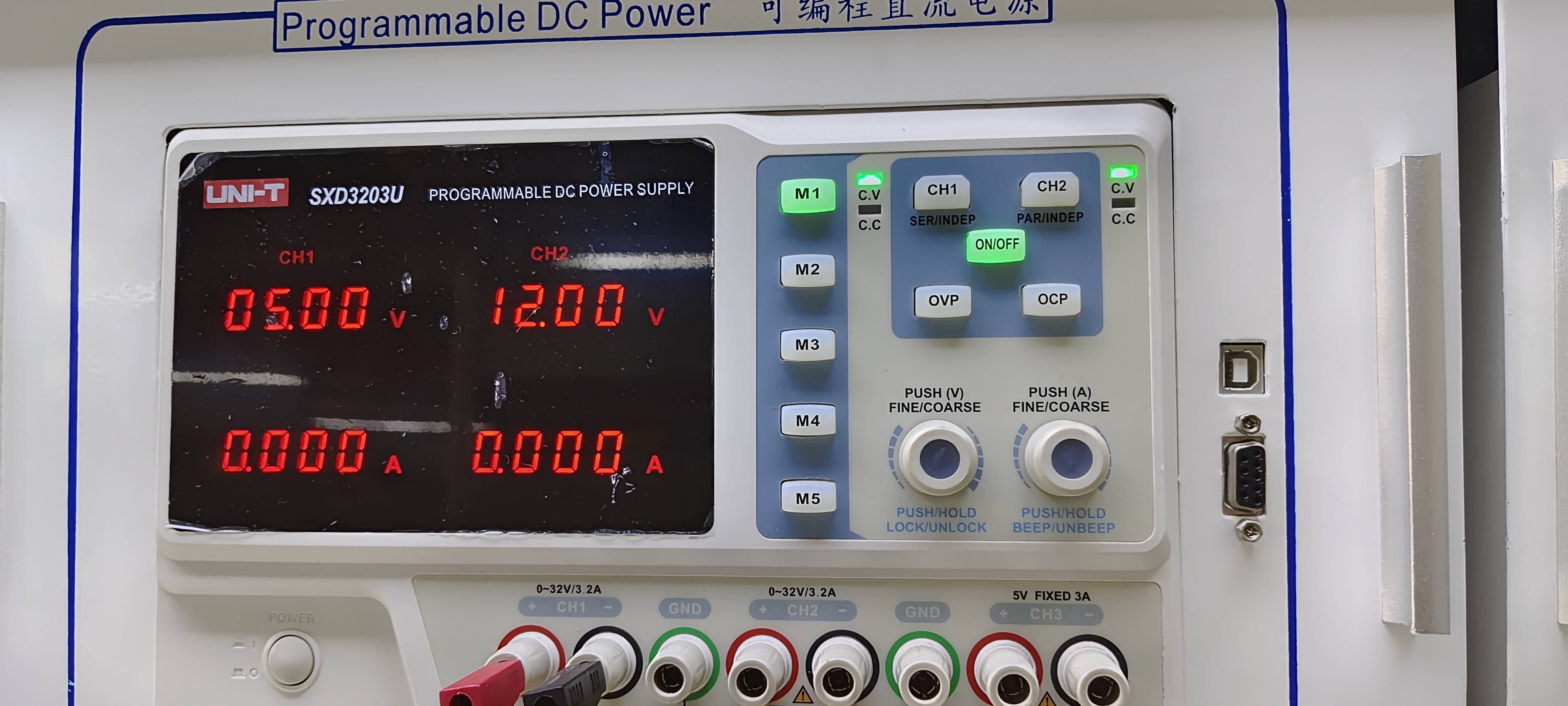

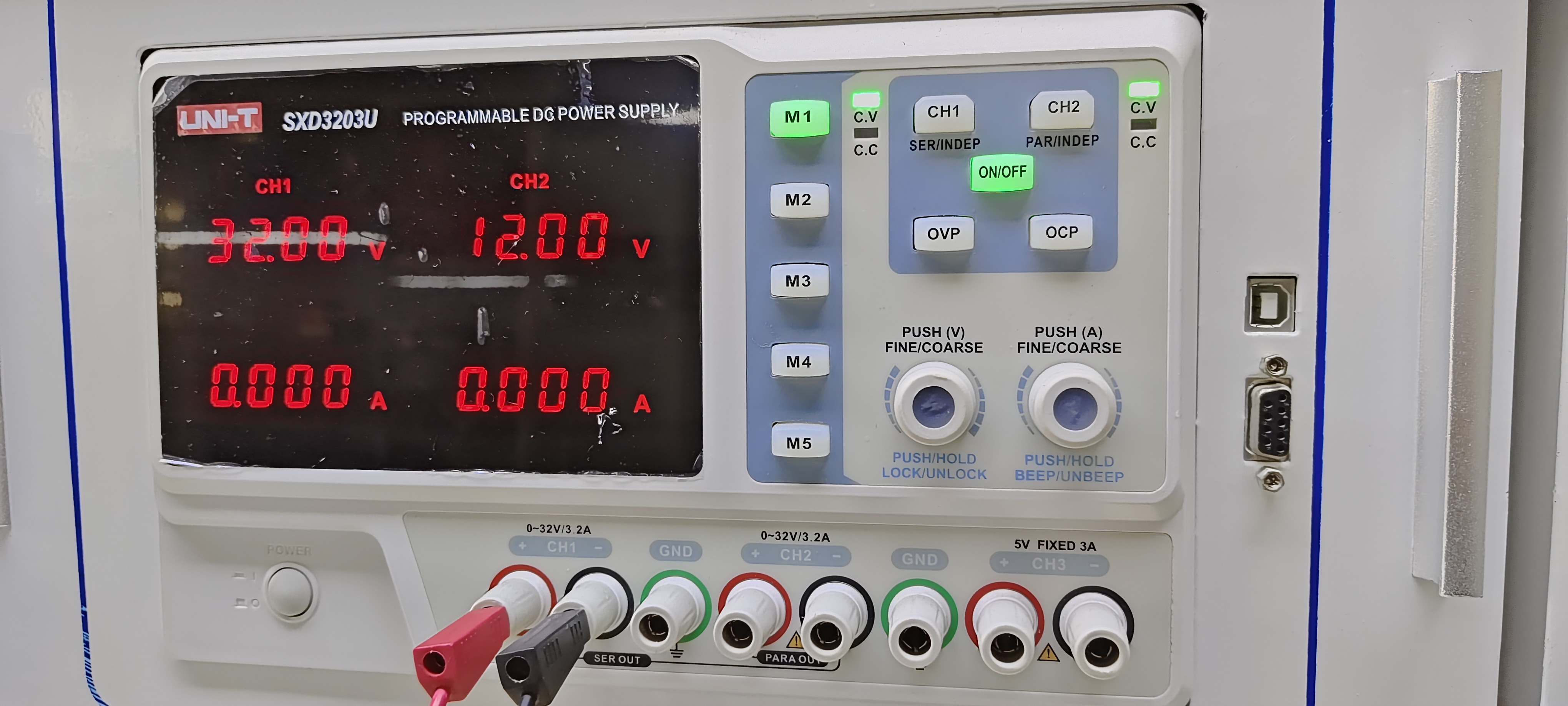

手里只有有电源 采集ADC 输出5V但是实测如下:
当SW2开关2和3: 不能达到5V
我的手里电源最大只能输出32V 开启衰减实测如下:
当SW2开关2和1:代入公式 32/50=0.64V
后面的放大电路公式推导:

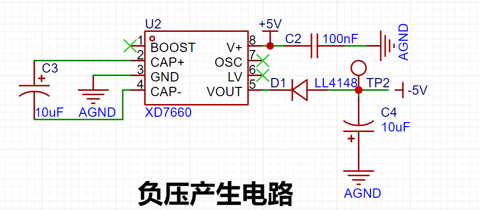

使用了XD7660负压产生电路得到一个 负电压,该芯片外围电路简单,只需要两个电容和一个二极管即可工作,理论上输入电压为+5V,也可以输出一个-5V的电压,由于芯片内部存在一定压降及转换效率,实际测量负电压为-4.3V左右,也能满足运算放大器的要求。(贴片的XD7660 D1二极管是不需要加的,我这里使用的是直插)

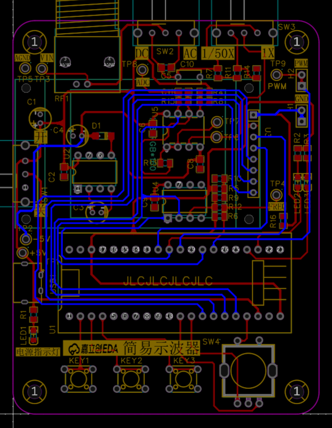

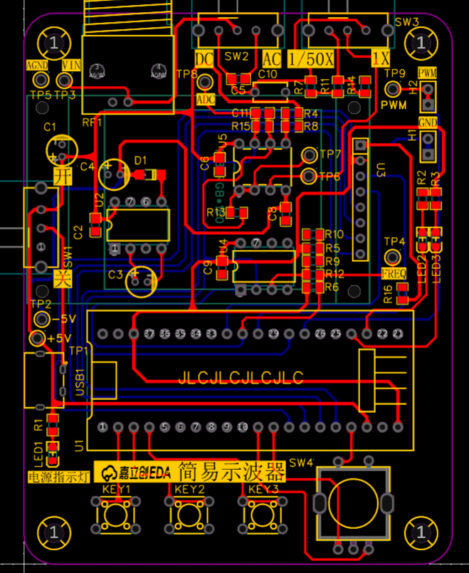

PCB设计说明
我这里电阻电容封装用的是贴片
电源线设置是20mil 信号线设置是15mil

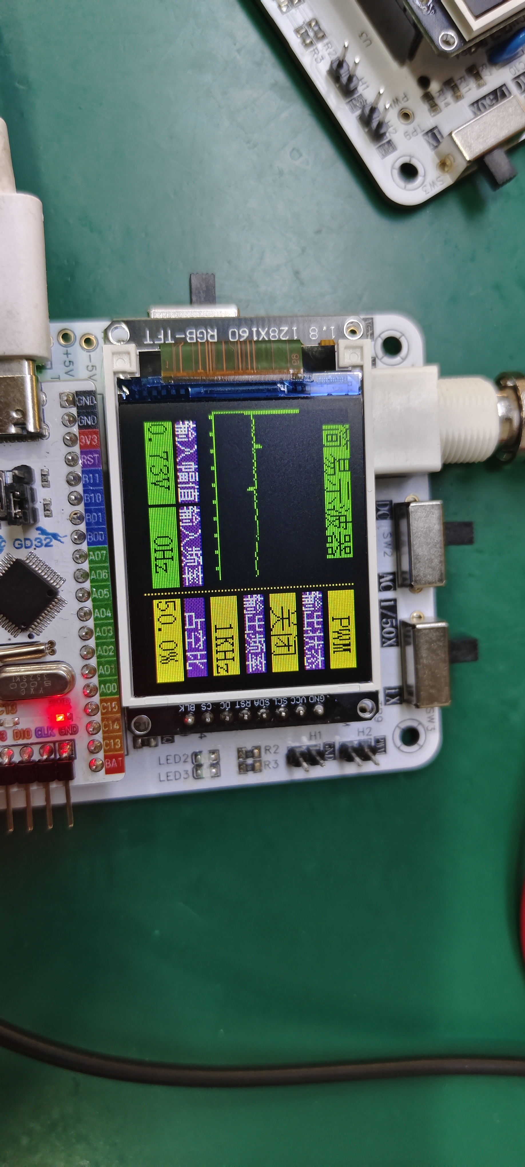

吐槽 啊啊啊)没改之前显示的时候会出现各个问题 本来靠在最右边显示黄色的,结果左边会有一条黄色短线 或者 几个黄色的点
实物图片

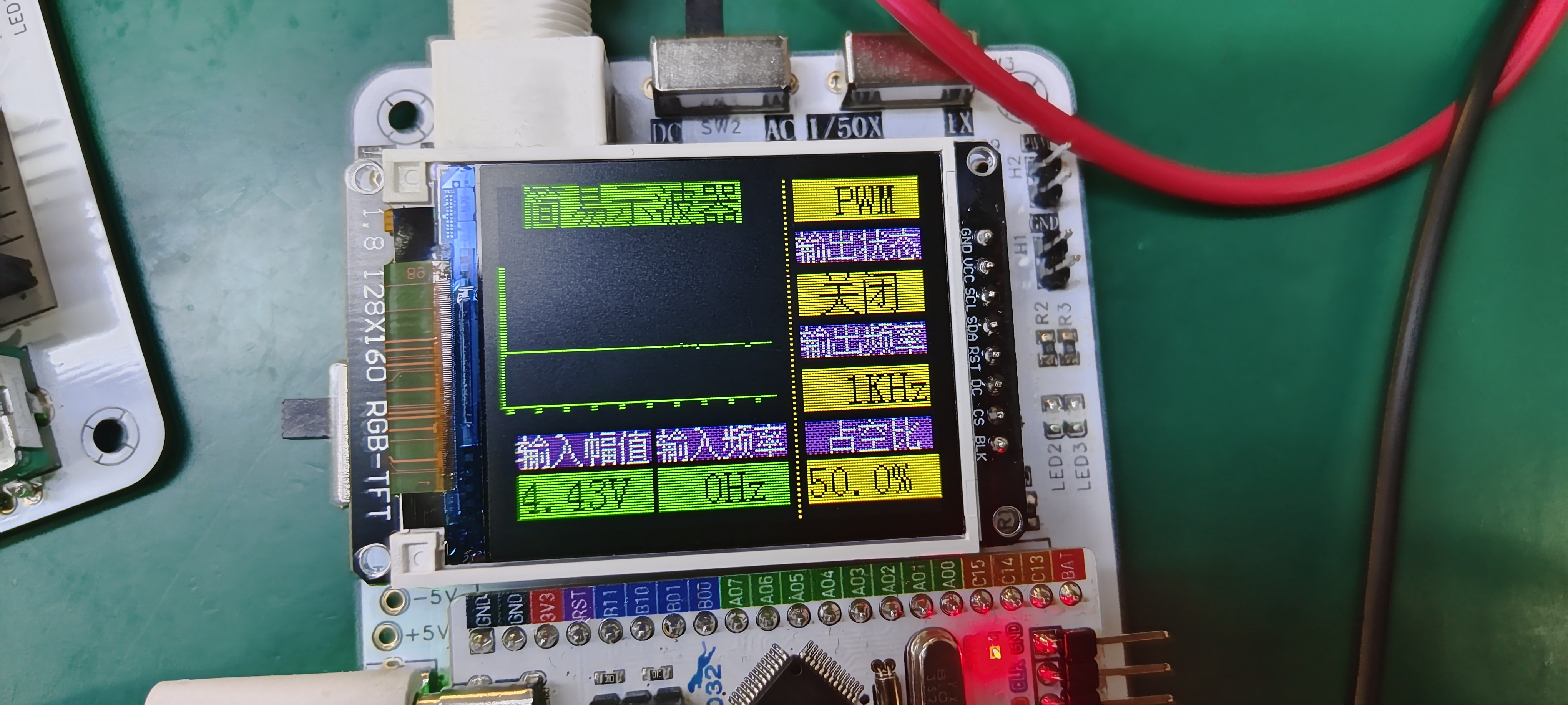

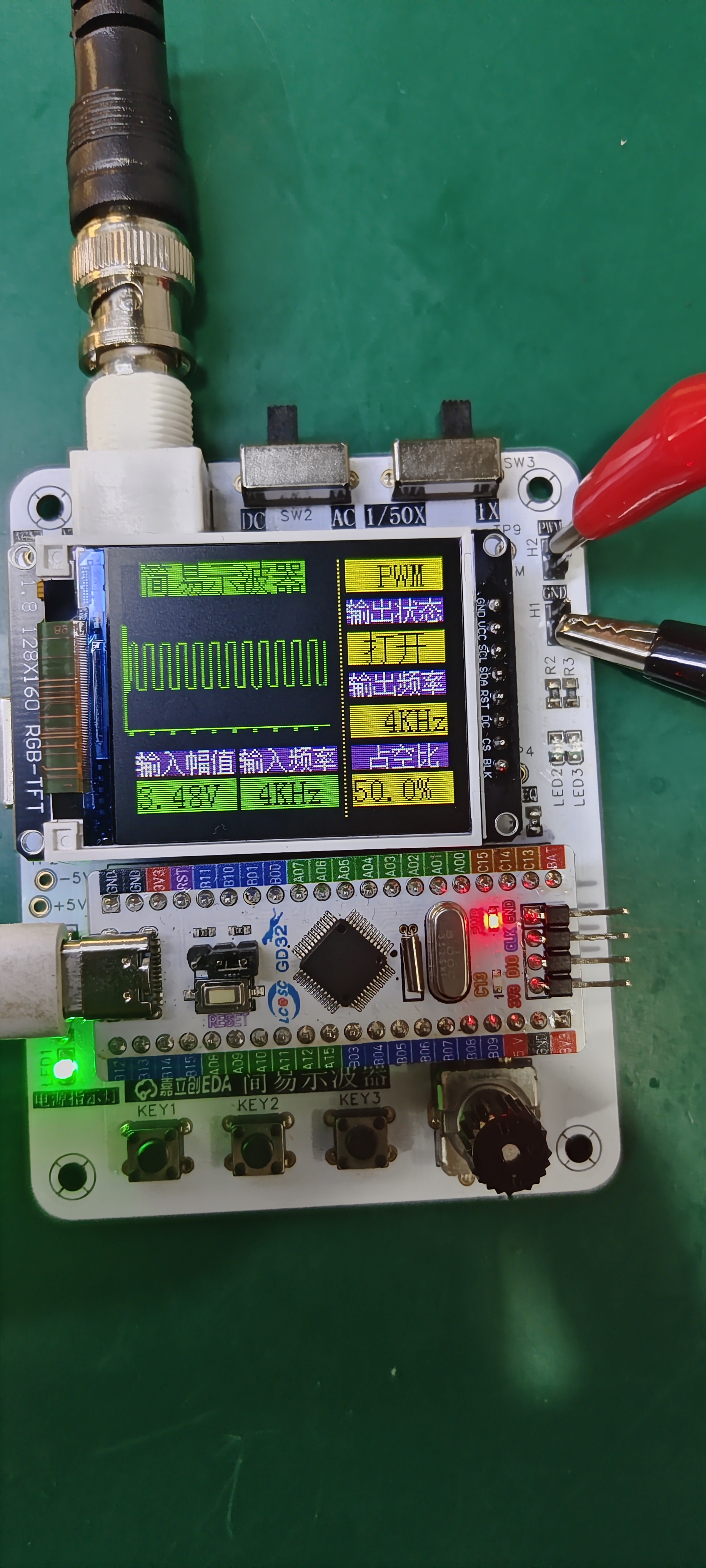

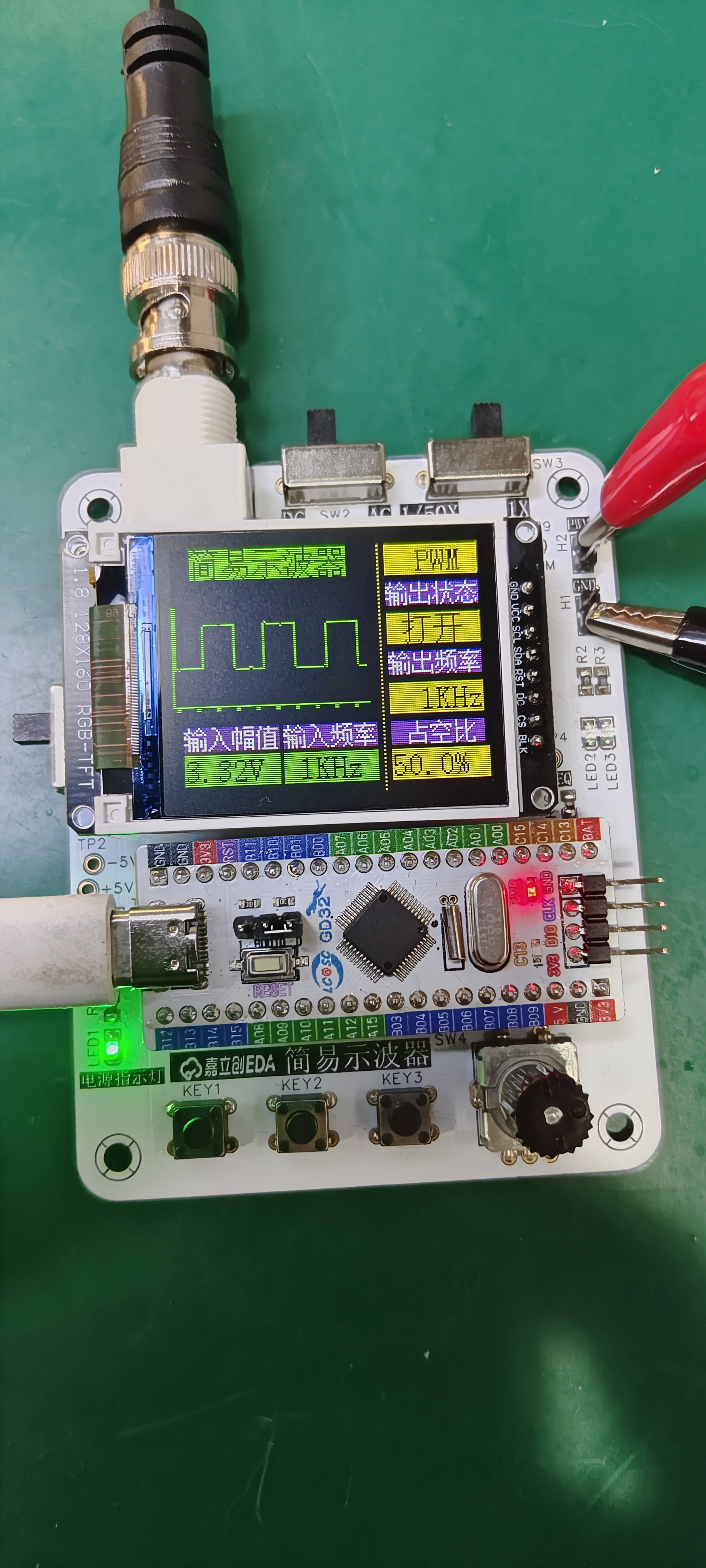

使用PWM输出1Khz:
使用PWM输出4Khz:
