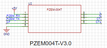

培正PZEM004T-V3.0模块,此模块可以实现对市电(交流电)的监测,项目包括电压、电流、功率因数、功率等。可以通过软件记录年月日用电量。

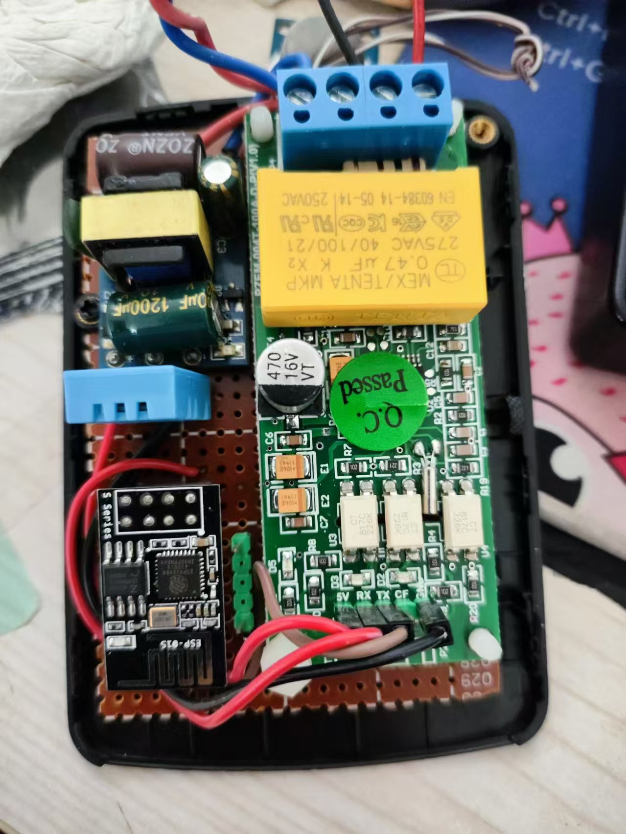

这个我也有,之前手搓过一个和本项目类似的,使用esp-01s
发个图

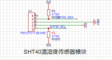

盛思锐温湿度模块是温湿度训练营剩下的,不多说放上就行。

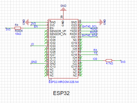

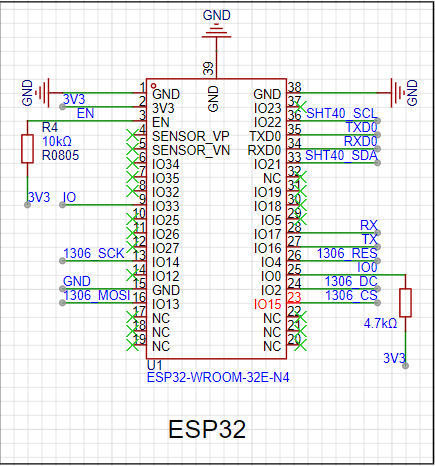

主控就不用说了,一块ESP32,不让用别的吧,我选择模块,好焊接,用芯片的话是QFN封装,大部分人应该焊接不了。
EN和GPIO0必须!必须!必须!上拉才能让模块正常启动,小伙伴们不要忘了。
别忘了放EN按钮,和GPIO0按钮。烧录的时候需要按下GPIO0 按钮,按EN按钮是重启。
方便烧录,不过用esphome之后就在线升级了,基本上用不到了,3D外壳就不给按钮开窗了。

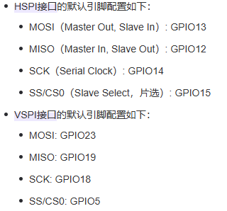

1306系列,spi通信,也可以使用i2c的。
主要点在于SCK和MOSI和CS选对引脚,其余的选能用的GPIO就行。
当然esp32可以换引脚使用做引脚映射之类的,不过速度慢,而且对小白不友好,咱们就按规矩用吧。

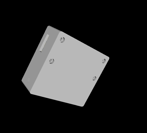

3D外壳没怎么设计,能装里面就可以,因为放在电箱里面,就像彩色丝印放3D外壳里面一样,设计的再漂亮也如锦衣夜行

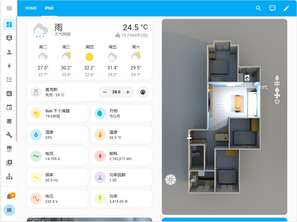

当然有点缝合怪的感觉,主要是因为利用我现有的东西来做,但是还是很实用的,可以对自己家庭的用电有一个统计,在Homeassistant里图表也很直观。
AC转DC模块没有的同学也可以在立创开源广场找其他小伙伴设计的AC转DC模块,我这边有好几个,所以就直接放模块了,而且不贵,比做下来还便宜不少。
另外Homeassistant 真的很不错,可以用户型图图片点哪里哪里灯亮。操作空调(当然我一般叫小爱开。。)。
通过设置也可以让小爱给我们报电压、电流等此项目设计的传感器数值。

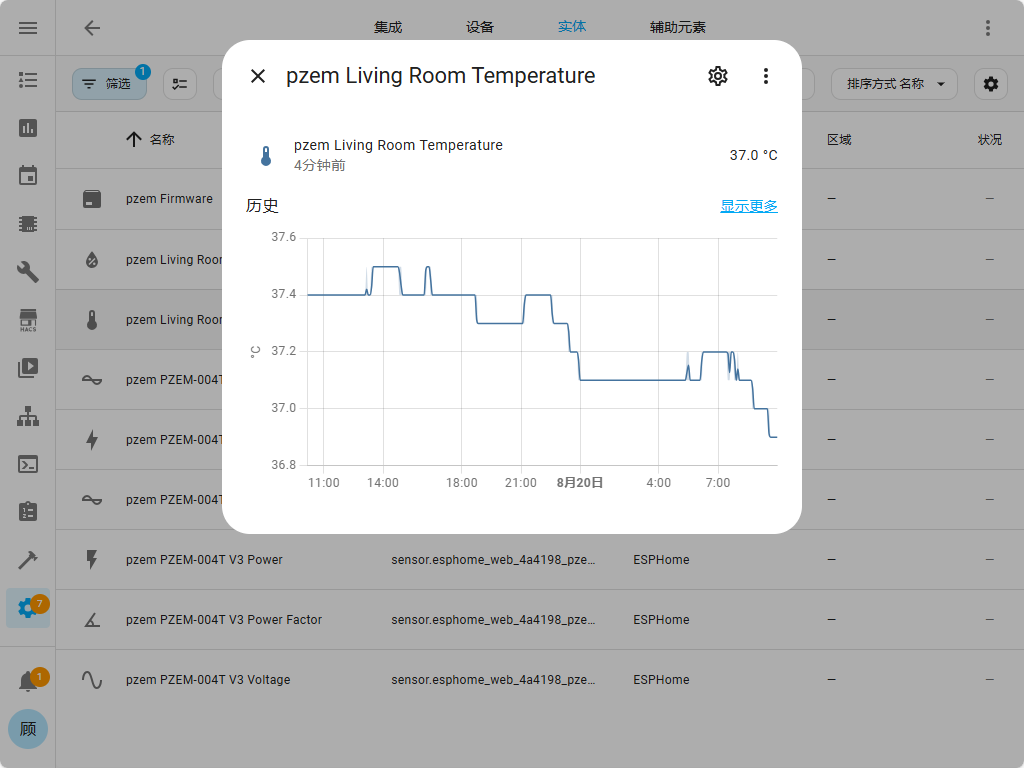

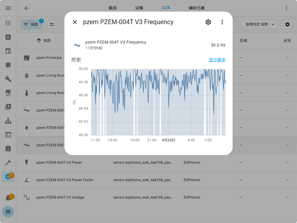

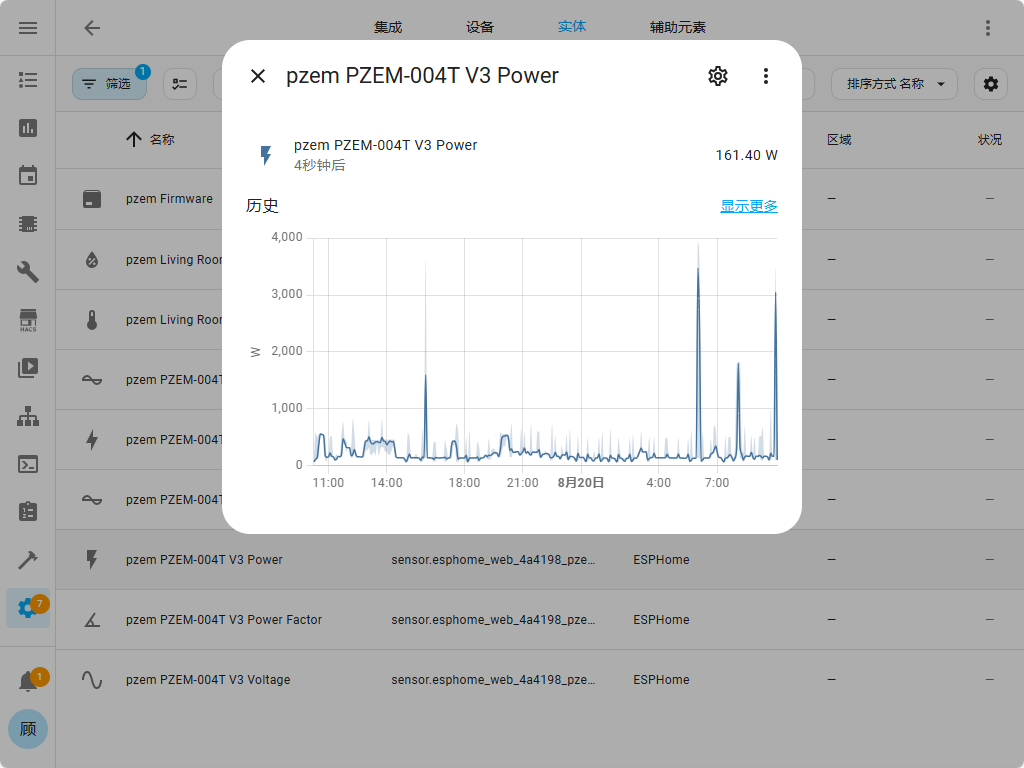

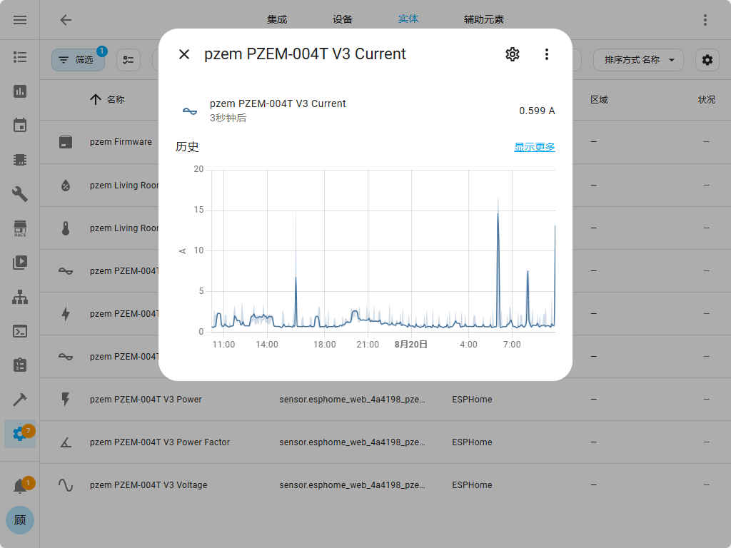

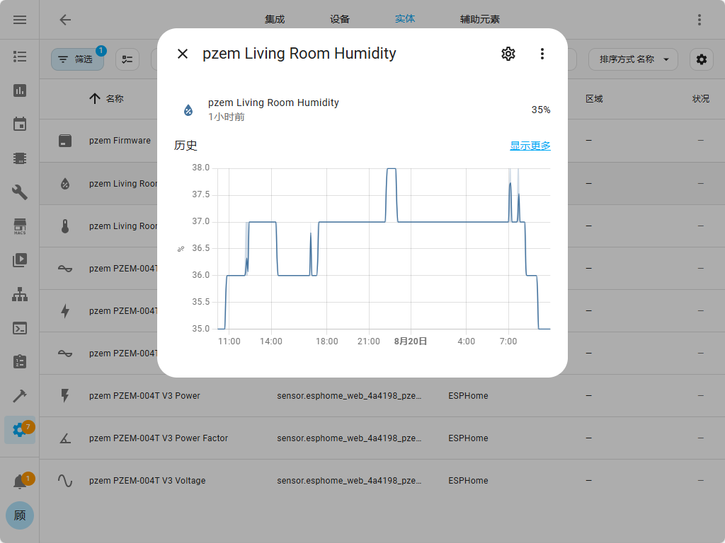

下面就展示一下Homeassistant,获取到的本项目,主要是电压、电流、温度、湿度、那一个区域。
湿度曲线图表
温度曲线图表
电流曲线图表

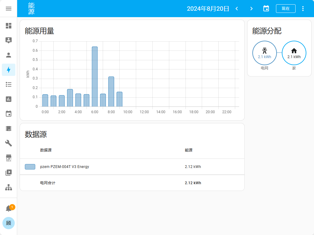

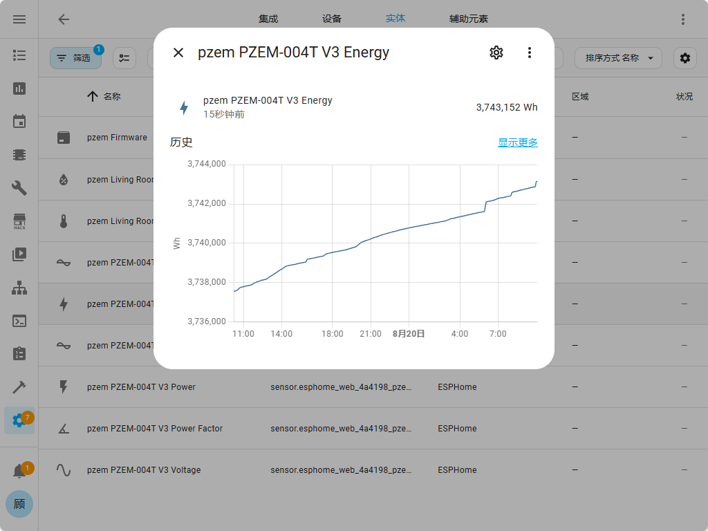

能耗曲线图表
频率曲线图表
当前功耗图表

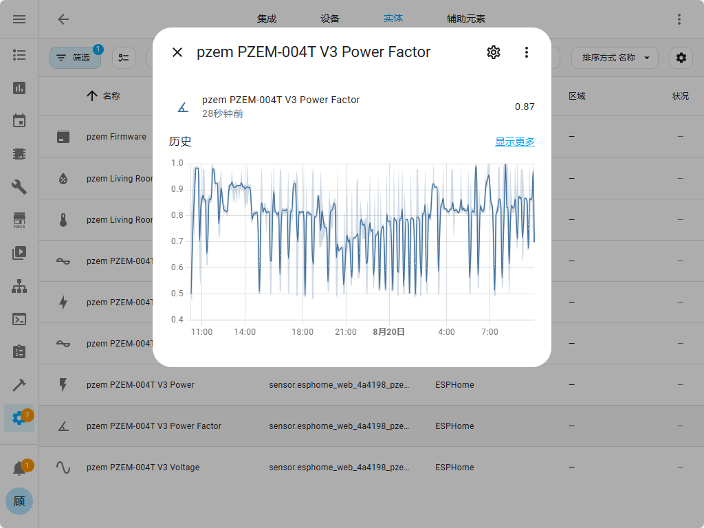

功率因数图表(不由的想起骗人的节电宝,好一点的就是电容,可以补偿一些功率因数,差一点的就是一个led,哈哈哈,不知道立创开源广场有没有节电宝,哈哈哈,好想笑。。。居民用电不用补偿功率因数,工厂等商业需要补偿的)

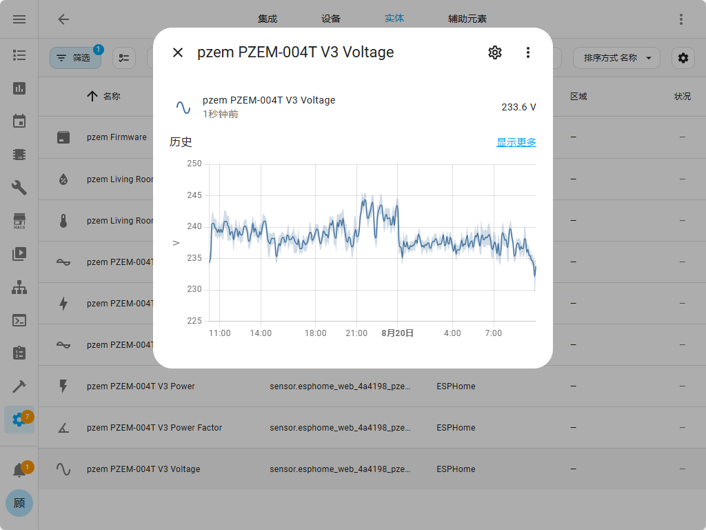

电压图表
最重要的自动统计了年月日的用电量,每个小时的都有。
如何设置这些,可以在网上找找,有很多教程,如果实在不会请留言,我也会告诉你。
yaml文件在附件粘贴中转里面。
