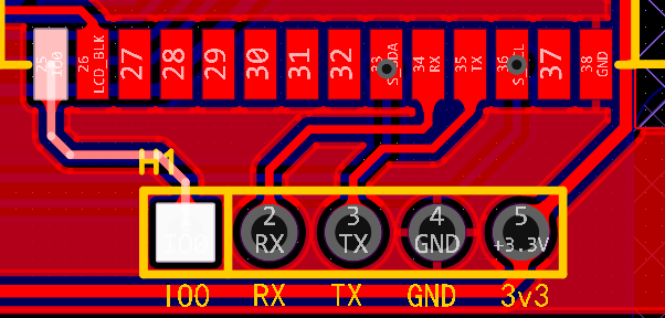

更正原理图,有的esp32 GPIO0有抖动现象。修改电路板,手动拉高io0。

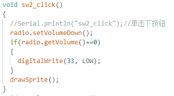

修改代码,音量为0时,RDA5807与NS4160同时静音,可能会省一点电?

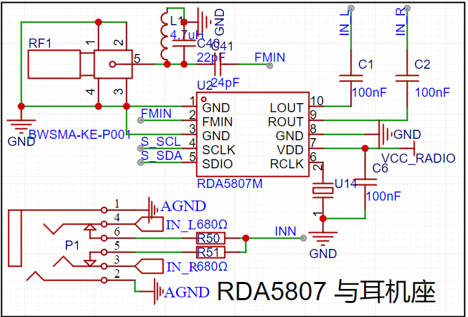

感谢B站网友dolphbb的个人空间-dolphbb个人主页-哔哩哔哩视频 提供的适配RDA5807帮助。

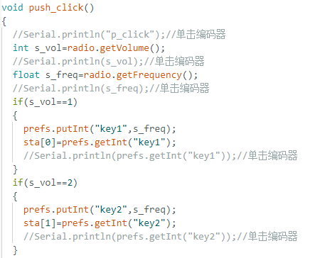

源码改动如下:
1、适配RDA5807
2、适配屏幕
3、增加手动存取15台功能
音量调至1,单击编码器 存储当前电台,存为第一台。以此类推

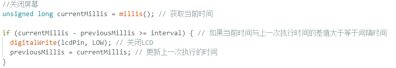

4、增加无操作10秒关闭屏幕节省电量
5、电池直接显示为当前电压
6、一些小bug的修改和一些适配按钮的操作不一一列出。

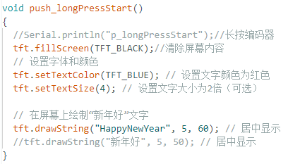

7、为硬蹭暖冬创趣迎新年征集令,特加入长按编码器显示HappyNewYear

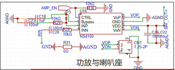

8、音量为0时依旧有声音,所以关闭功放芯片,以达到音量为0时静音效果。

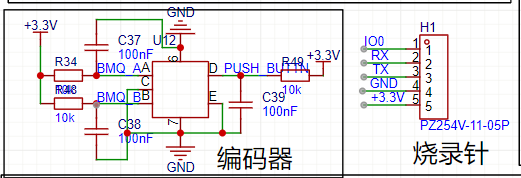

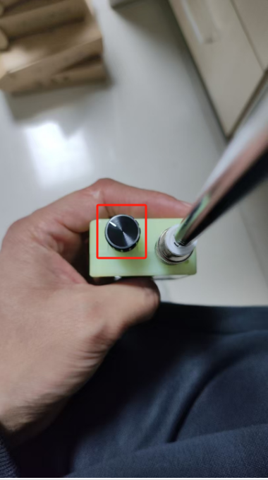

下面是电路设计,器件基本都是复刻其它项目而剩,所以有各种封装混用,电路板面积很大,需要的人可以自行修改为统一封装。

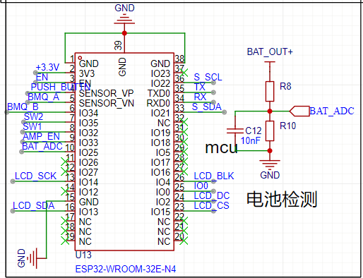

MCU采用ESP32核心板,易焊接,因ESP32ADC最大支持3.3V 所以电池检测采用串联2个100K分压所得电压理论上是实际电压的50%,源码中*2处理即可得到准确电压。
编码器用来调整频率,和烧录针不多讲

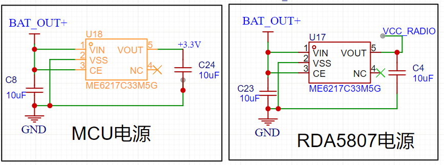

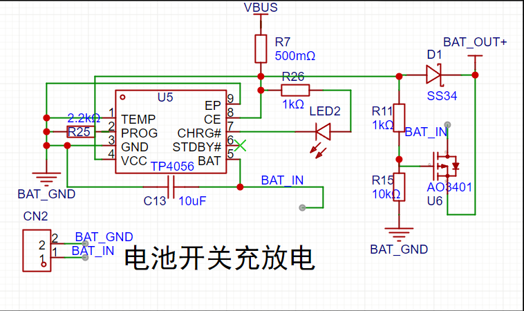

因ME6217最大支持600mA,所以使用2个ldo进行供电
充放电就是常见的TP4056原理图,立创到处都有。
因不会修改外壳,外壳也没有预留拨动开关挖孔,所以使用一键开关电路。
收音机芯片是RDA5807,收音效果十分不错,但是仅仅支持FM,喜欢全波段的就不要用啦。
功放芯片采用NS4160,声音大,老年人用了都说好。

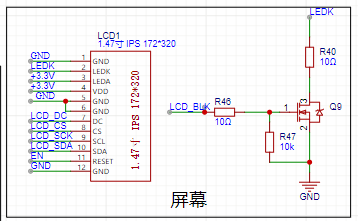

屏幕为1.47寸lcd,因适配外壳,所以和小露露V4mini收音机所使用的屏幕是相同的。
等嘉立创的电路板寄过来焊接好之后需要进行烧录,这里会附上可以直接烧录的bin和源码,需要请自取。

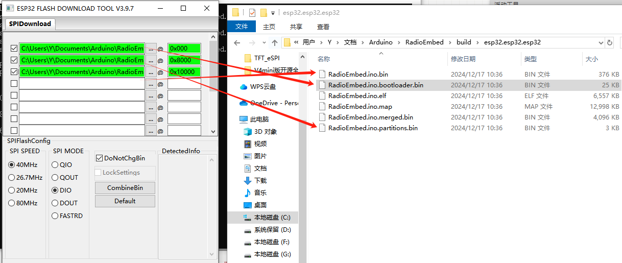

新手烧录教程如下:
1、下载esp32乐鑫烧录工具。
2、打开乐鑫烧录工具如下图
3、点击OK后如图,烧录地址一定要照着填写,分别为0x00、0x8000、0x10000。
4、点击Start之前请确保杜邦线已经连接烧录针、烧录器tx接rx 烧录器rx接tx。IO0请接地且与烧录器共地。
5、烧录完成后请重新上电或按en按钮。
经测试高层室内阳台可收到48个FM电台。
使用教程:
单击按钮1为开机、再次单击为关机。
单击按钮2为音量+,长按为取台,直接切换至存储的电台,开机默认为存储的电台第1个,长按切换至第15个,再次长按为第14个,循环切换。
单击按钮2为音量+,长按为取台,直接切换至存储的电台,开机默认为存储的电台第1个,长按切换至第2个,再次长按为第3个,循环切换。
逆时针旋转编码器为手动调整频率+,顺时针为调整频率-。
单击编码器且对应音量数字为存台。
长按编码器显示happynewyear。
