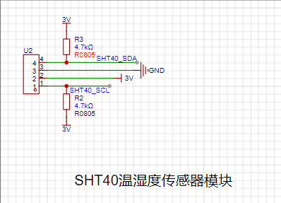

首先就是使用了盛思锐的SHT40温湿度传感器

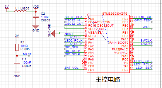

主控部分选用了STM32G030K6T6
晶振模块可以用于显示时间等

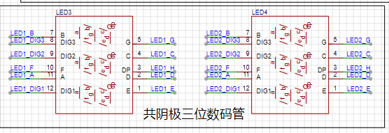

采用两个数码管显示温度以及湿度

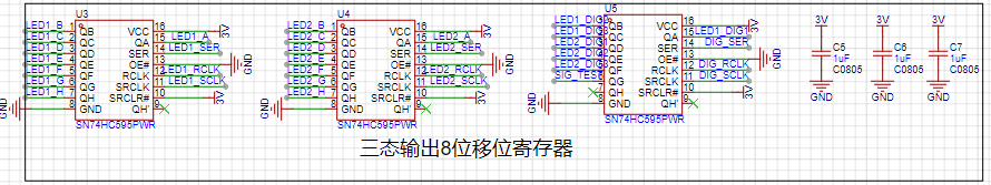

因为引脚不够所以使用3个三态输出8位移位寄存器

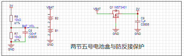

本项目采用电池供电,设计有两节五号电池,具有防反接保护功能

(8)数码管显示不正常问题的处理:三个595,其中第一个连锡没处理好,在测试程序的时候,遇到问题:
  • 第一个显示不正常,显示不全
  • 第二个数码管三段显示相同的数字正常,如果让三段显示不同的数字就会出现999
      处理好连锡以后,2个数码管都正常了
(9)i2c问题处理:只要启用i2c,数码管就失效,有人建议使用软件i2c,尝试使用软件模拟i2c功能,发现问题依然存在
          个人排查思路:
  • 软件方面:基本可以确定软件没问题,使用官方代码存在相同问题,如果要进一步排查,可以用别的stm单片机测试一下i2c功能,并读取温湿度模块的值;
  • 检查i2c功能的两个IO口p8和p9是否存在短接的情况,可能直接短接,也可能是温湿度模块底座引脚短接;(发现问题出在这里,温湿度模块底座有两个连锡短接
  • 写入程序,运行i2c功能后,用万用表测量引脚输出,看是否正常
清除连锡以后,重新写入程序,显示正常
(10)下载成功一次以后,再下载失败问题
写入官方程序以后,再一次烧写程序,会遇到弹窗三连,这个问题是因为程序为了省电,让系统进入了低功耗模式,这时候按一下板子上的按键激活程序或者重新上电,就可以写入了。这个问题群里的朋友们遇到的比较多,希望后面的人复刻的时候注意一下。
