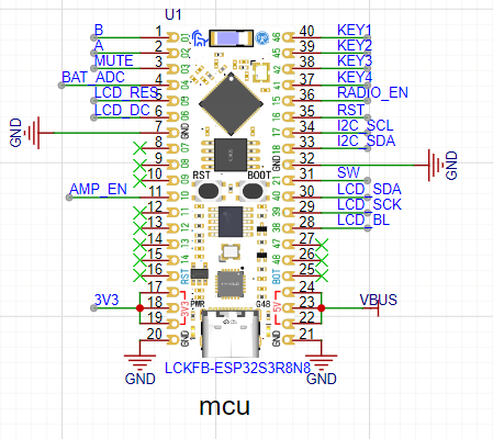

采用立创开发板esp32r8n8

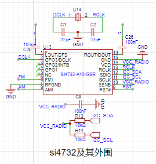

si4732外围电路

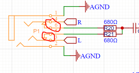

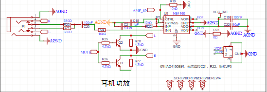

耳机功放电路
如不焊接耳机插孔请短接

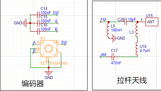

编码器与拉杆天线
