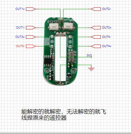

ESP32控制433遥控器,分两个部分:

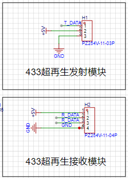

其一是使用超再生模块收发信号控制,有一些难点会介绍。
其二是飞线现有已经配对的遥控器,几乎没有难点。

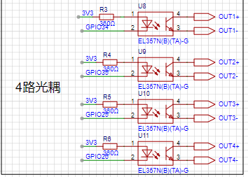

通过4路光耦控制飞线遥控器的触点通断,当然使用三极管,mos管也可以,成本会低一些。

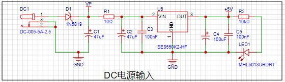

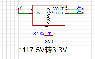

然后是供电电路,由于发现433遥控有12V,3V的(我的是12V)所以这里就采用12VDC供电,转成5V(超再生模块使用5V,也有3V供电的可以选购)。这里使用训练营剩下的材料节省成本,基本上是插件。

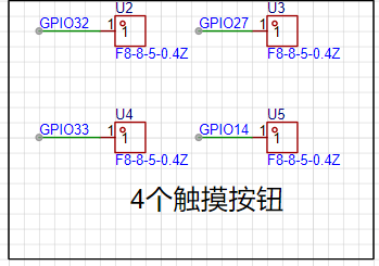

引出4个触摸按钮当按键,方便使用超再生模块有实体按键,也可以当飞线遥控的实体按键。

然后就是飞线遥控器了,飞线就简单很多,只要下拉对应的GPIO就可以。
配置内容是
switch:
  - platform: gpio
    pin: GPIOXX
    icon: "mdi:gate"
    on_turn_on:
    - delay: 500ms
    - switch.turn_off: relay
