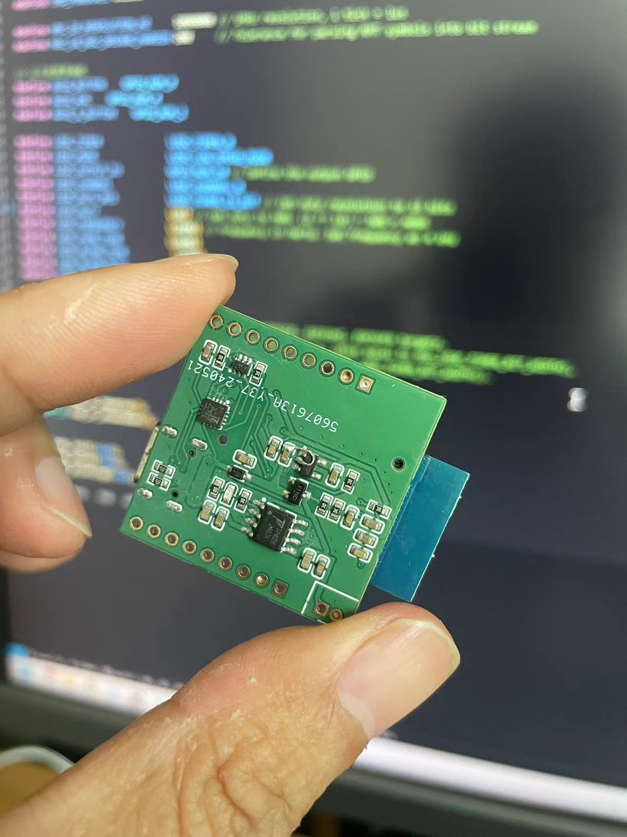

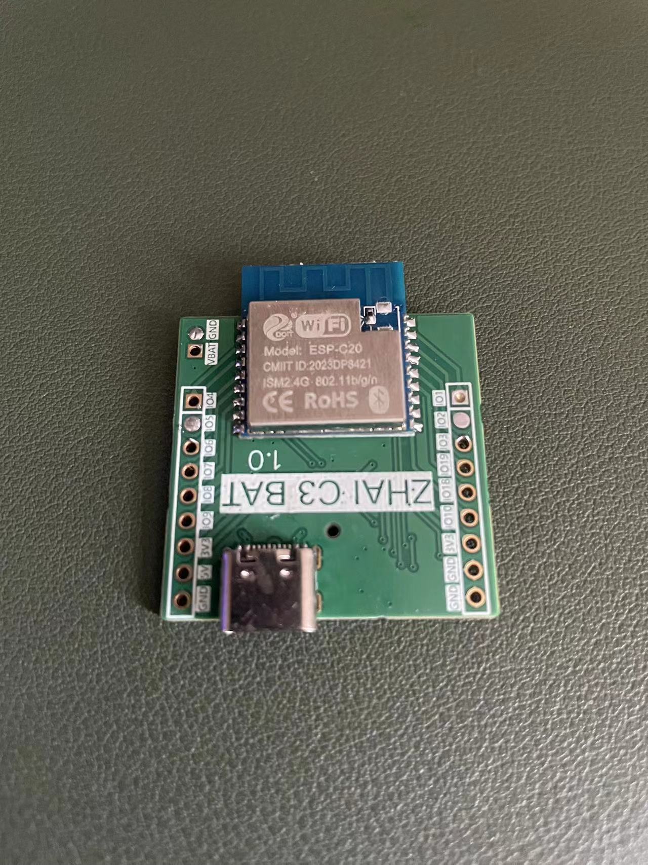

最近做的项目都是基于锂电池的充电项目,就把充电芯片集成进去了,考虑到ESP32C3的pin太少,就引入了串口芯片,把18 19两个usb的pin也预留出来给应用使用。
GPIO 0用于电压检测
截图上的飞线bug已解决
