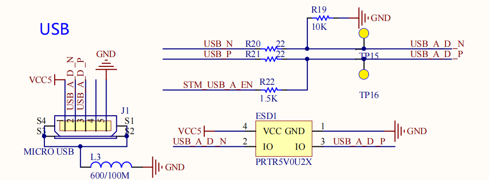

某鱼上购买的STM32刷卡机,自带TFT,NFC,RTC,蜂鸣器,充电电流,矩阵键盘,外壳也挺漂亮的,美中不足是没有自动下载电路 于是计划移植正点原子的自动下载电路进去。 附件是酷贝收款机原理图,例子
简介:某鱼上购买的STM32刷卡机,自带TFT,NFC,RTC,蜂鸣器,充电电流,矩阵键盘,外壳也挺漂亮的,美中不足是没有自动下载电路 于是计划移植正点原子的自动下载电路进去。 附件是酷贝收款机原理图,例子
创建时间:2024-02-25 13:42:55更新时间:2024-02-26 16:12:12
经过分析,拆掉USB电路的R20,R21,R19,即可获得USB数据线输入。

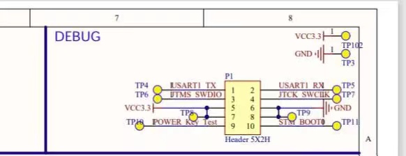

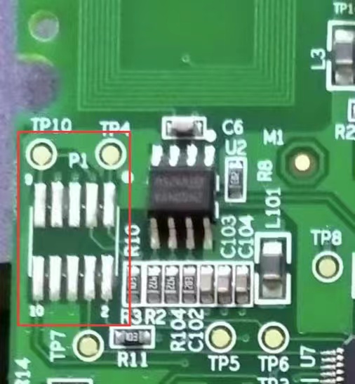

主板上预留了串口下载接口和SWD接口,
下图可以看到BOOT0也预留出来了,

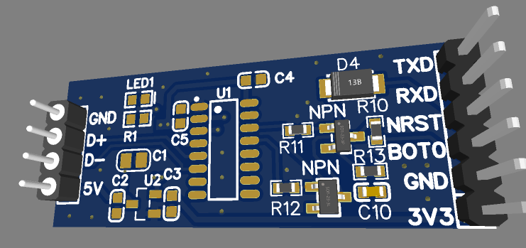

这样可以把正点原子的串口自动下载电路,做个小PCB板,串入USB与串口之间即可。
