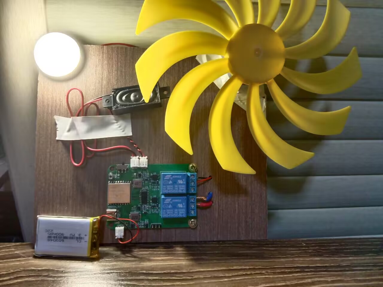

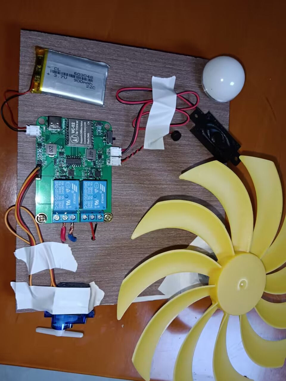

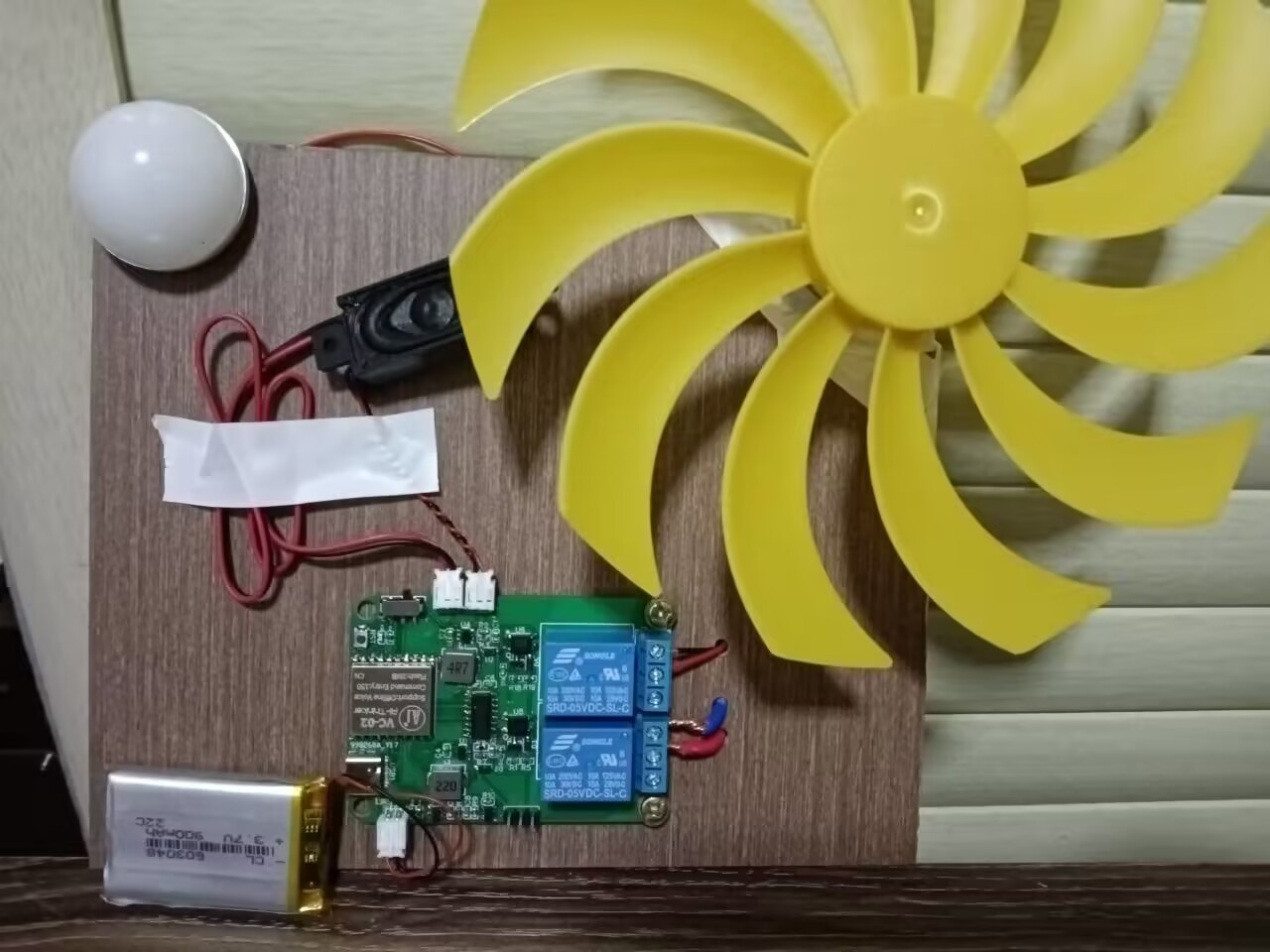

基于VC-02离线语音识别模组,通过语音控制12V小灯和风扇(风扇有1、2、3档可调)。
简介:基于VC-02离线语音识别模组,通过语音控制12V小灯和风扇(风扇有1、2、3档可调)。
创建时间:2023-02-13 14:42:09更新时间:2023-02-14 09:24:18

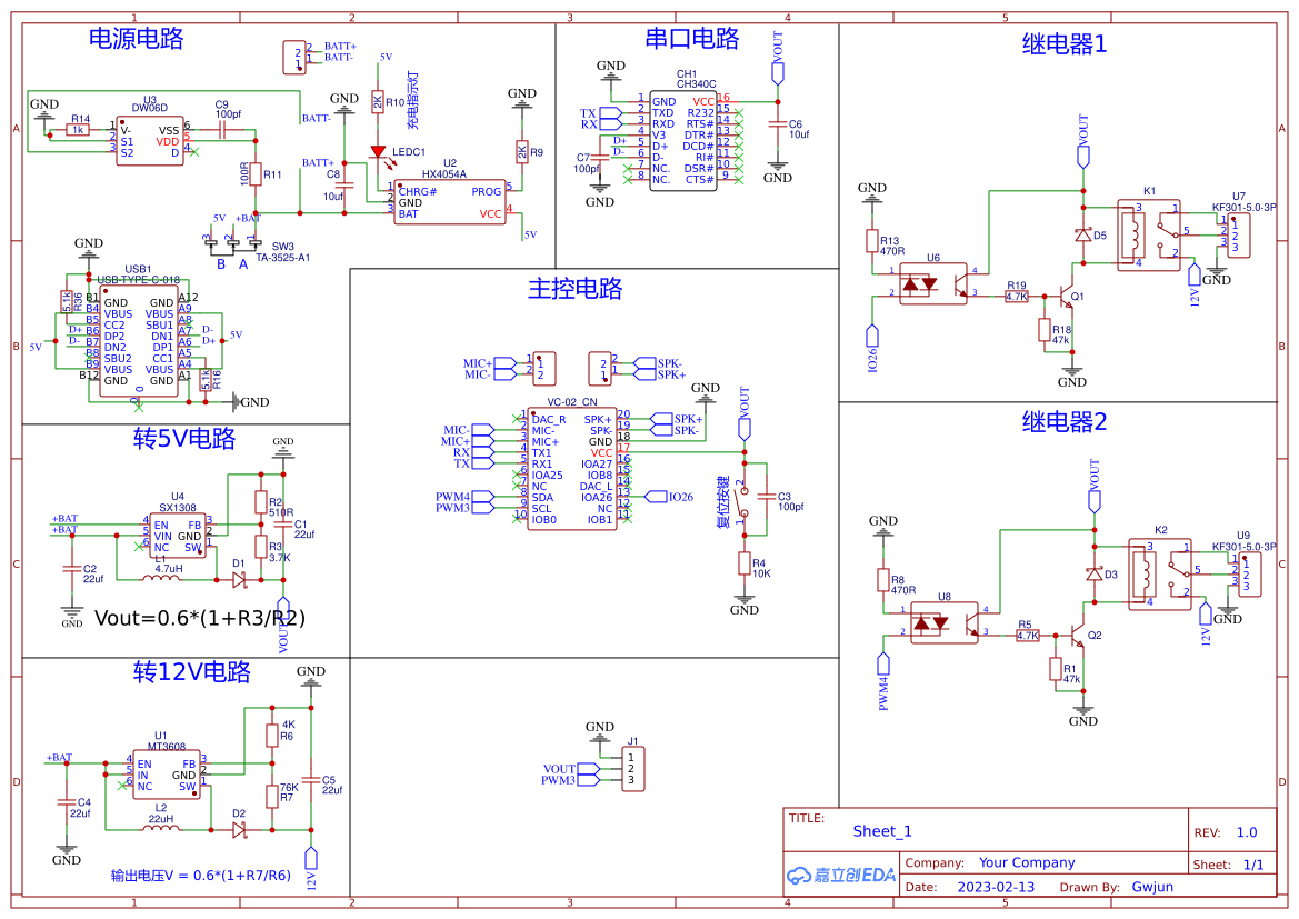

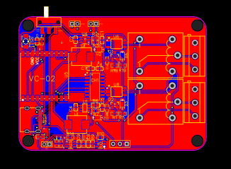

通过语音控制VC-02模组的引脚来控制继电器,进而实现所需的功能。可插3.7V锂电池供电,也可以插USB供电,当两个都插时,供电的同时锂电池进行充电。用到了两个升压芯片,升压至5V和12V,当用锂电池供电时需要升至5V给VC-02稳定供电,小灯和风扇需要12V才能正常工作。
实物图
功能演示视频
风扇的调速使用的是PWM,因此继电器一直在换向,所以会有滴滴滴的声音,当开风扇开到3挡高电平占空比为100%时就不会有声响了。
