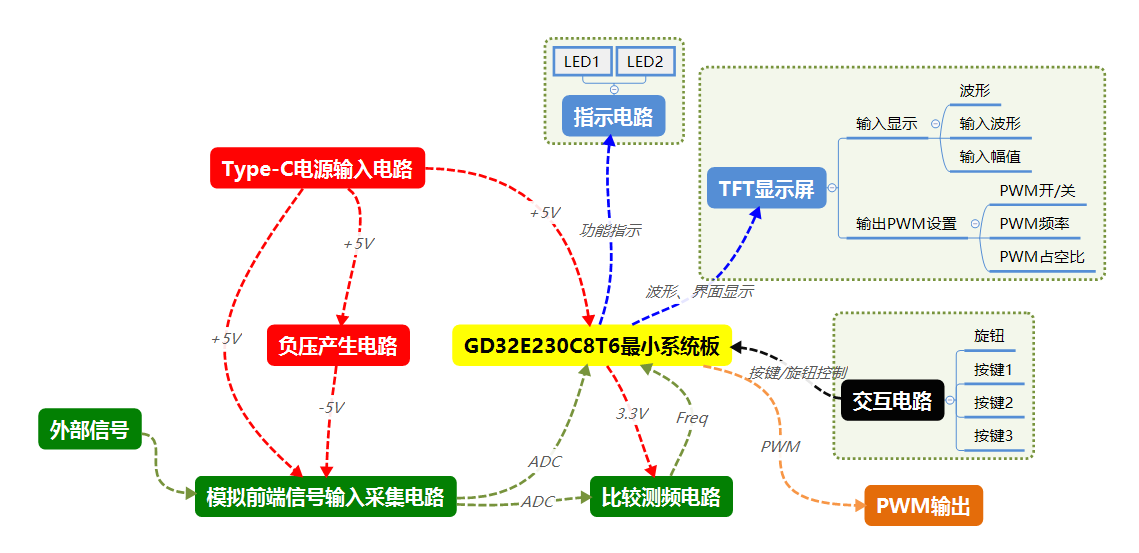

一、功能实现思路
       本项目的核心是利用GD32E230C8T6最小系统板的ADC检测功能将检测到的ADC值在TFT显示屏中以曲线显示,并通过交互电路的操作,对显示的波形和输出的PWM信号进行控制,主要可细分为供电部分、被测信号输入部分、微控制器处理部分、控制信号输入部分、显示及指示部分、PWM输出部分共6个部分,各部分之间的联系详见图1。
图1  简易示波器功能实现图
1.1 电源部分
         电源部分主要分为Type-C电源输入电路(输入+5V)和负压产生电路(产生-5V),主要的功能是为了整个项目提供电源(+5V和-5V),详见原理图。
1.2 被测信号输入部分
         被测信号输入部分主要分为模拟前端信号输入采集电路和比较测频电路,模拟前端信号输入采集电路主要的功能是对被测信号进行处理,得到ADC;比较测频电路主要的功能是对ADC进行处理,获得输入频率信号。
1.3微控制器处理部分
        微控制器处理部分主要是GD32E230C8T6最小系统板,是整个项目的大脑,负责对信号的采集、通过获取交互电路的信号后与TFT进行通信显示及控制指示电路进行显示、PWM输出等。
1.4控制信号输入部分
        控制信号输入部分主要是交互电路,主要的功能是操作者通过旋钮及按键产生电平信号,GD32E230C8T6最小系统板获取到这些高低电平后进行显示变换或其他操作(由程序设计)。
1.5显示及指示部分
        显示及指示部分主要是TFT显示屏和LED指示电路,主要的功能是显示波形和GD32E230C8T6最小系统板获取到控制输入部分的高低电平后进行显示变换或其他操作(由程序设计)。
1.6PWM输出部分
        PWM输出部分主要是PWM输出电路,主要的功能是利用GD32E230C8T6最小系统板输出PWM信号(由程序设计)。

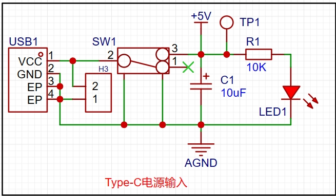

2.1Type-C电源输入电路
        根据功能实现的思路,Type-C电源输入电路主要是为示波器提供+5V的电源电压,可以直接通过外部Type-C进行供电,通过滑动开关进行示波器打开/关闭控制,并加入LED显示,以提示电源供电是否正常,详见图2。其中R1是为了限流,防止LED1被烧毁;C1的作用是电源滤波。
图2 Type-C 电源输入电路

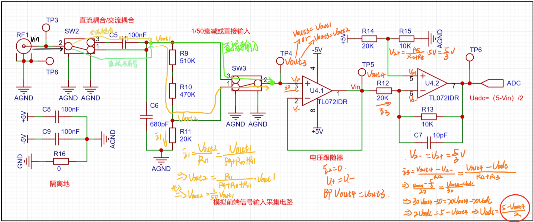

2.3模拟前端信号输入采集电路
        根据功能实现的思路,模拟前端信号输入采集电路主要是对输入信号进行处理,包含耦合方式、衰减设置、电压跟随、比例放大四个环节,得到采集的ADC,详见图4。
图4 模拟前端信号输入采集电路
2.3.1 耦合方式控制
        耦合方式分为直流耦合和交流耦合,被测信号从RF1接入后,通过滑动开关SW2进行选择,当sw2的触电2与触点1接触时,直流信号直接耦合到下一级电路,交流信号通过C6接入地,此时耦合方式为直流耦合(详见图4浅绿色信号);当sw2的触电2与触点3接触时,由于电容C5具有通交阻直的特性,只有交流信号耦合到下一级电路,此时耦合方式为交流耦合(详见图4浅黄色信号);
2.3.1 衰减设置
       衰减可设置为直接输入或1/50衰减,被测信号从RF1接入后,通过滑动开关SW2进行选择,当sw2的触电2与触点1接触时,直流信号直接耦合到下一级电路,交流信号通过C6接入地,此时耦合方式为直流耦合(详见图4亮绿色信号);当sw2的触电2与触点3接触时,由于电容C5具有通交阻直的特性,只有交流信号耦合到下一级电路,此时耦合方式为交流耦合(详见图4黄色信号);衰减比例为1/50,计算过程详见图4深黄色部分。
2.3.1 电压跟随
       电压跟随器主要是应用了运算放大器TL072I虚短和虚断的特性,防止输入电流过大而烧毁电路。
2.3.3 比例放大
       主要是通过运算放大器TL072I及其外围电路来实现对输入电压幅值的调整,以实现更大范围的电压采集,比例放大电路分析详见图4深黄色部分。

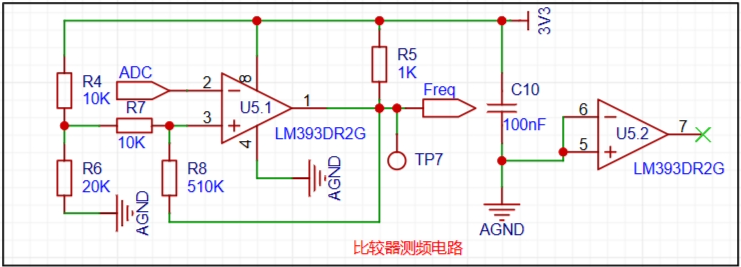

2.4比较器测频电路
        根据功能实现的思路,比较器测频电路仍然是对采集信号进行处理,获得采集信号的频率。通过输出端的高低电平,可以反推比较电路中ADC的输入阈值;通过调整比较电路中的电阻值,可以调整ADC输入的阈值;GD32E230C8T6通过检测输入的高低电平时间间隔可获得输入信号的频率。
图5 比较测频电路

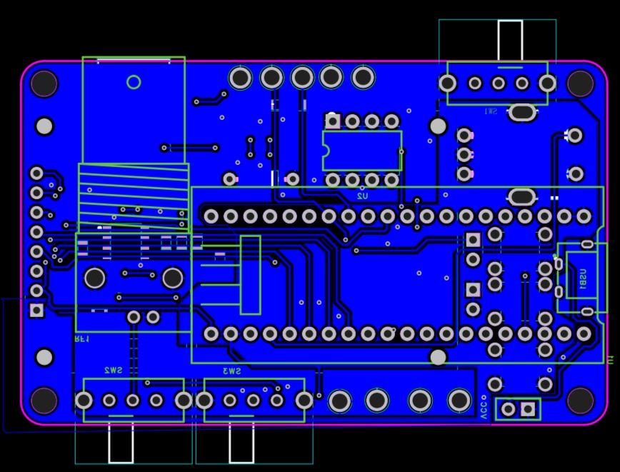

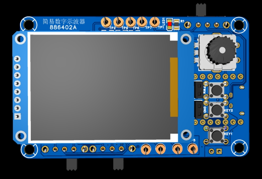

三、PCB设计

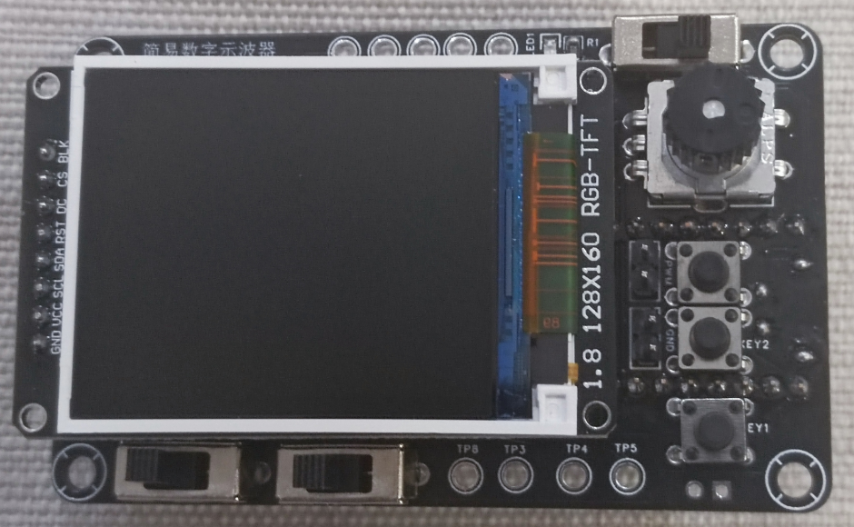

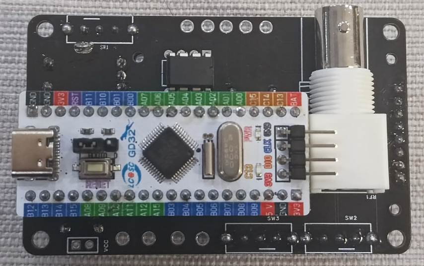

        PCB的设计就因人而异了,根据自己的喜好和设计习惯进行设计,这里为了节约空间,将BNC接口和GD32E230C8T6系统板放在了底层,详见图6、图7、图8。
图6 简易示波器PCB(顶)
图7 简易示波器PCB(底)
图8 简易示波器PCB 3D仿真图
四、PCB打样和焊接
        PCB设计完成后即可下单打样,等待期间同时购买所需的元器件,BOM详见附件;所有东西到齐后就可以焊接了,焊接好的实物图详见图9、图10、图11。
图9 简易示波器实物图(焊接后)
图10 简易示波器实物图(加TFT屏-正面)
图11 简易示波器实物图(背面)

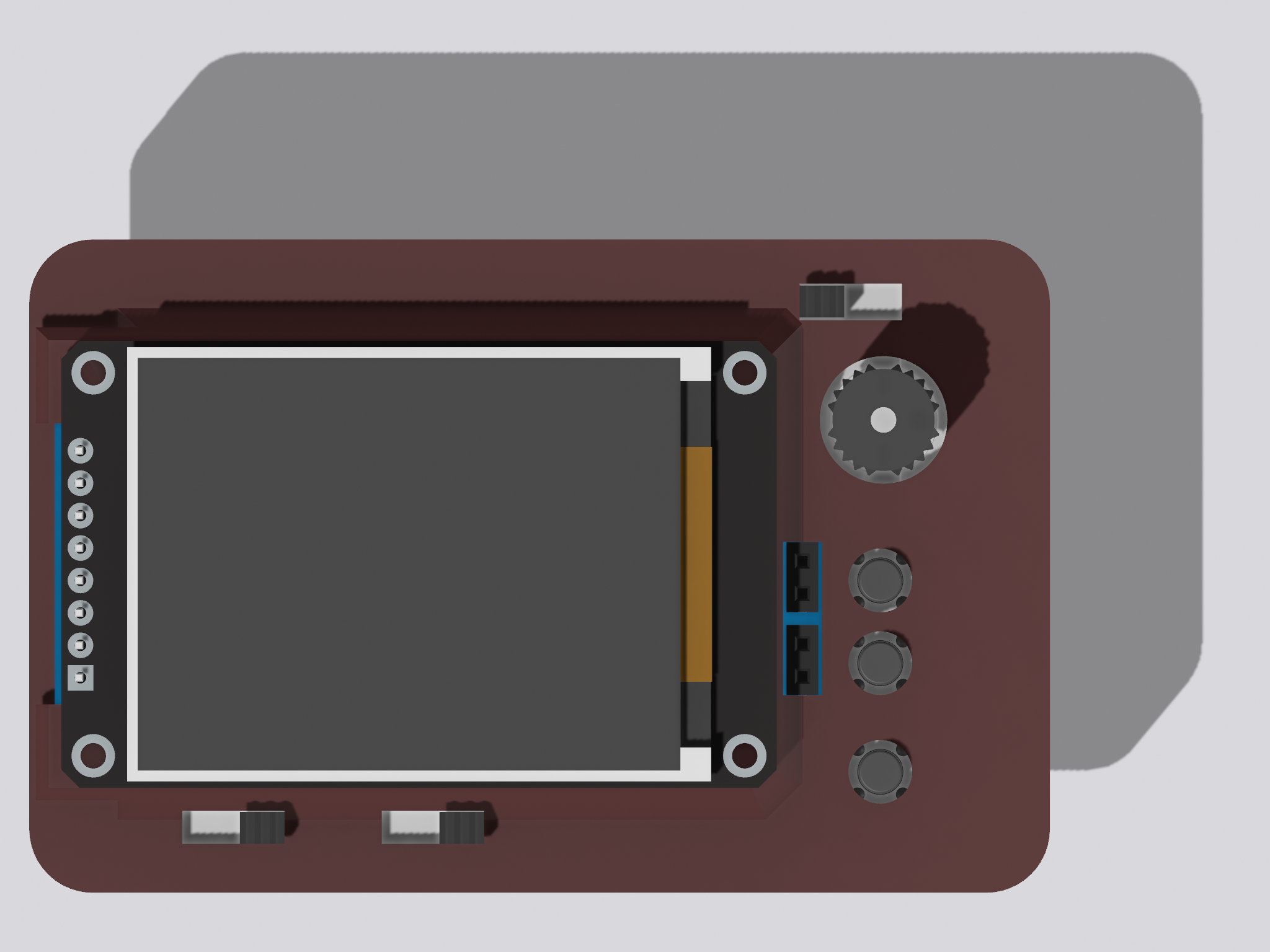

五、外壳设计及3D打印
        可以将简易示波器PCB 3D仿真模型导出为STEP格式,然后导入到3D建模软件中,如solidworks、shapr 3D等,然后进行外壳建模,详见图12。
图12 简易示波器外壳设计(正面)
        建模完成后导出STL文件,然后就可以下单进行3D打印了(有3D打印机的小伙伴可以自己打印)。

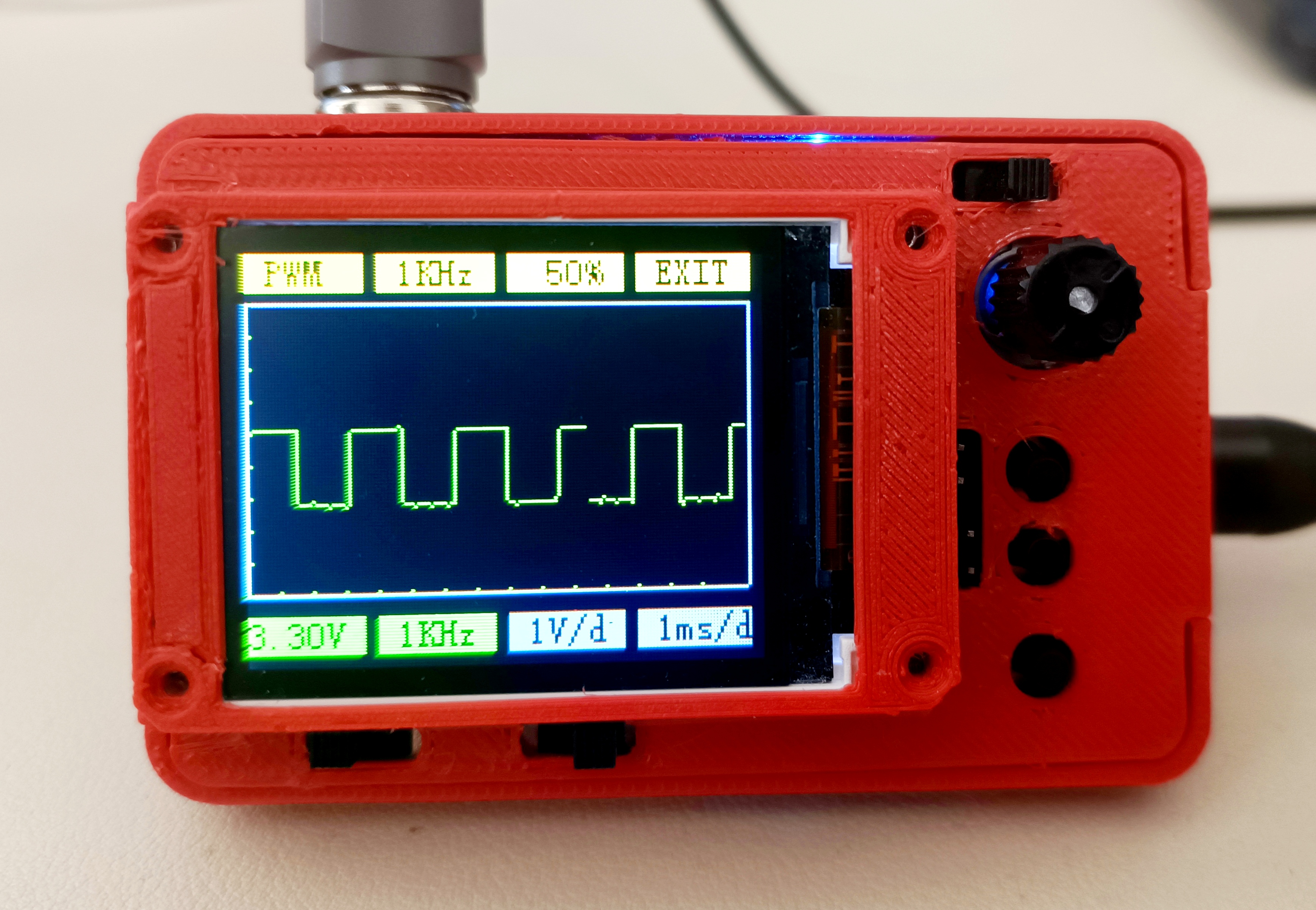

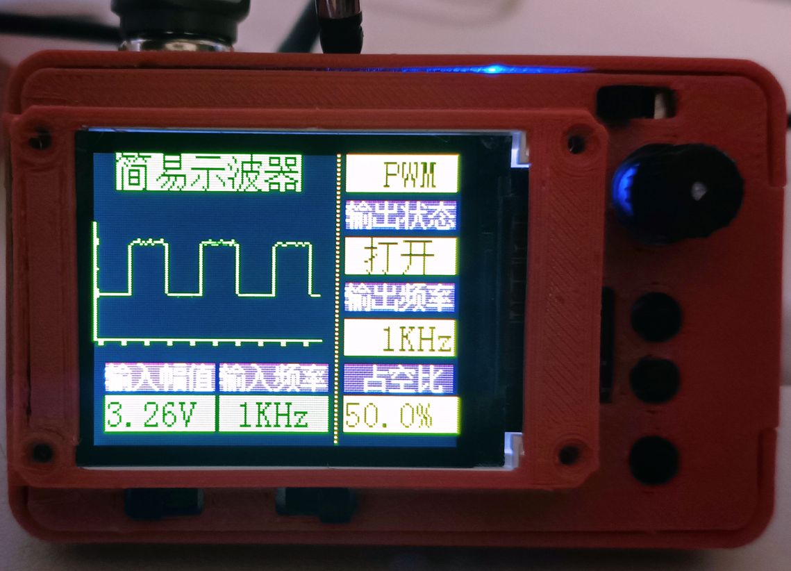

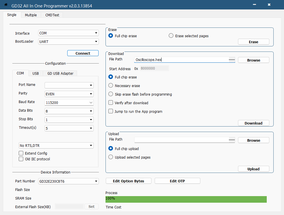

六、程序验证。
        程序可以参考附件,烧录验证
图13 烧录软件图示
图14 烧录程序后显示界面

        结尾附上一张调整界面的图片,感觉更简洁一些,后续还可以开发更多模式。
图16 重构UI
