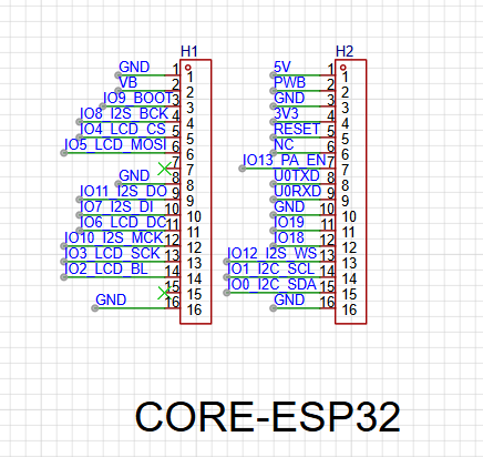

3.1.1主控电路
本次设计选用的开发版是ESP32-C3开发板,优点是价格便宜,功能齐全,集成了WIFI、蓝牙等功能,在电路中只需要把引脚输出即可。

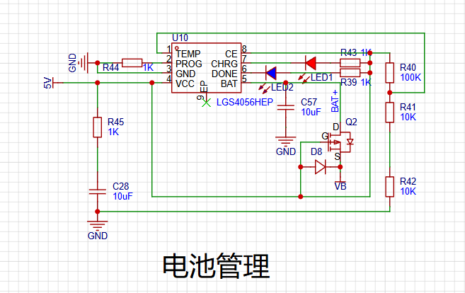

3.1.2 电池管理
采用了一颗LGS4056HEP电池充放电管理芯片,根据芯片手册参考绘制外围电路即可。

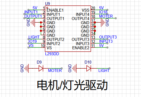

3.1.3电机/灯光控制电路
采用一颗L293D作为电机驱动,优点是使用简单、使用电压范围宽,芯片简介详见手册。
参考手册绘制电路图即可。

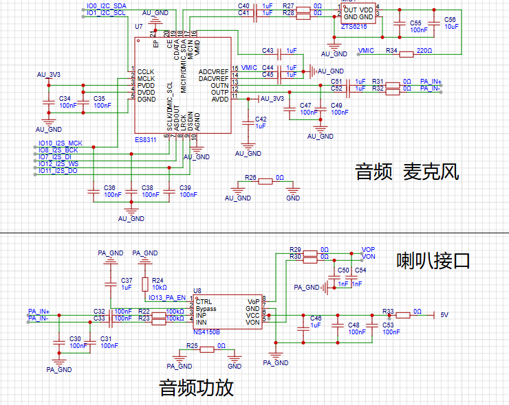

3.1.4 音频输入及输出
音频输入及输出电路参考了立创开源的ESP32-C3开发板的电路设计,本着学习的目的,想尝试一下能否复刻这一部分,于是加上了这一部分功能

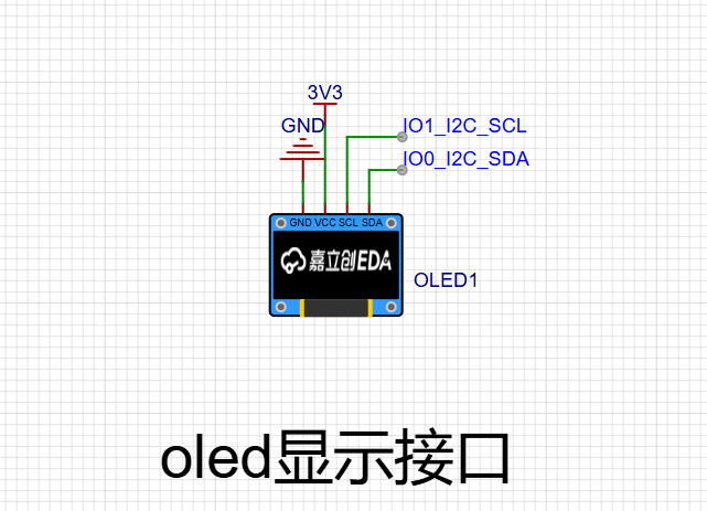

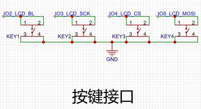

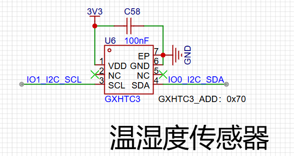

3.1.5温湿度传感器、显示接口、按键电路
传感器、显示屏均采用了I2C接口,直接与开发板IO口进行连接。

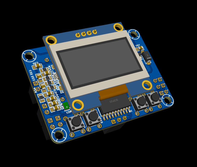

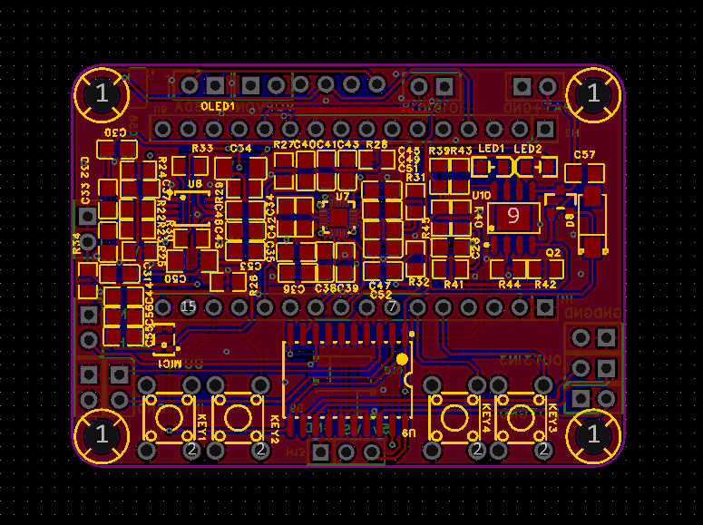

3.1.6PCB设计
为了方便焊接,电阻电容选择了0805封装的,整体布局比较紧凑,仅5.5cm×4cm大小。

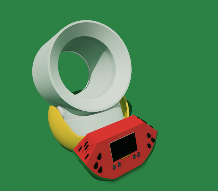

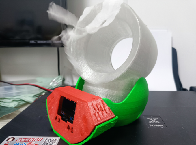

3.2结构设计

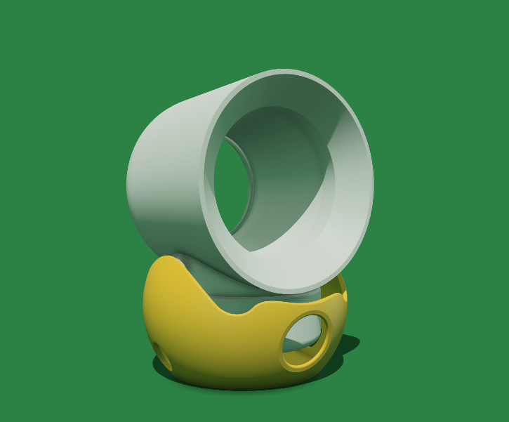

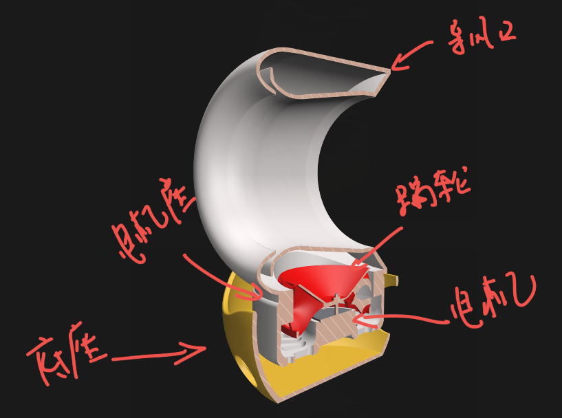

结构设计主要分为2部分,分别是无叶风扇结构设计和控制器结构设计。
3.2.1无叶风扇结构设计
根据无叶风扇原理示意图如下:
根据原理参考进行设计:

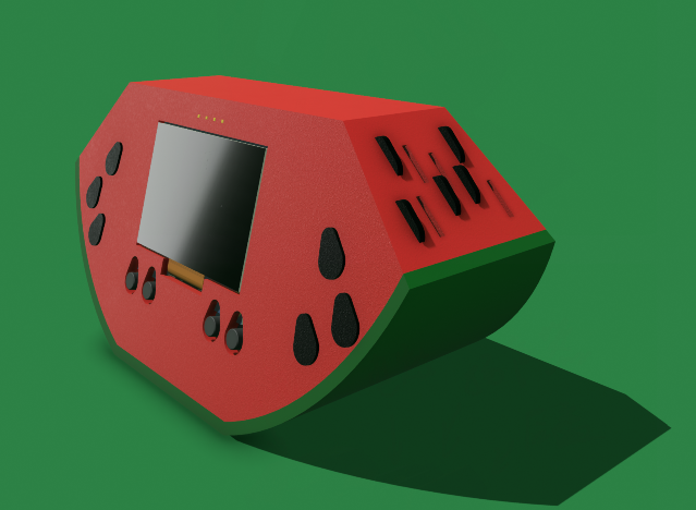

3.2.2控制器结构设计
控制器结构主要根据电路大小及扬声器大小而设计,外形采用西瓜造型,望瓜解热。
3.2.3组合状态
四、装配制作
通过PCB打样、焊接、3D打印,简单组装即可。
