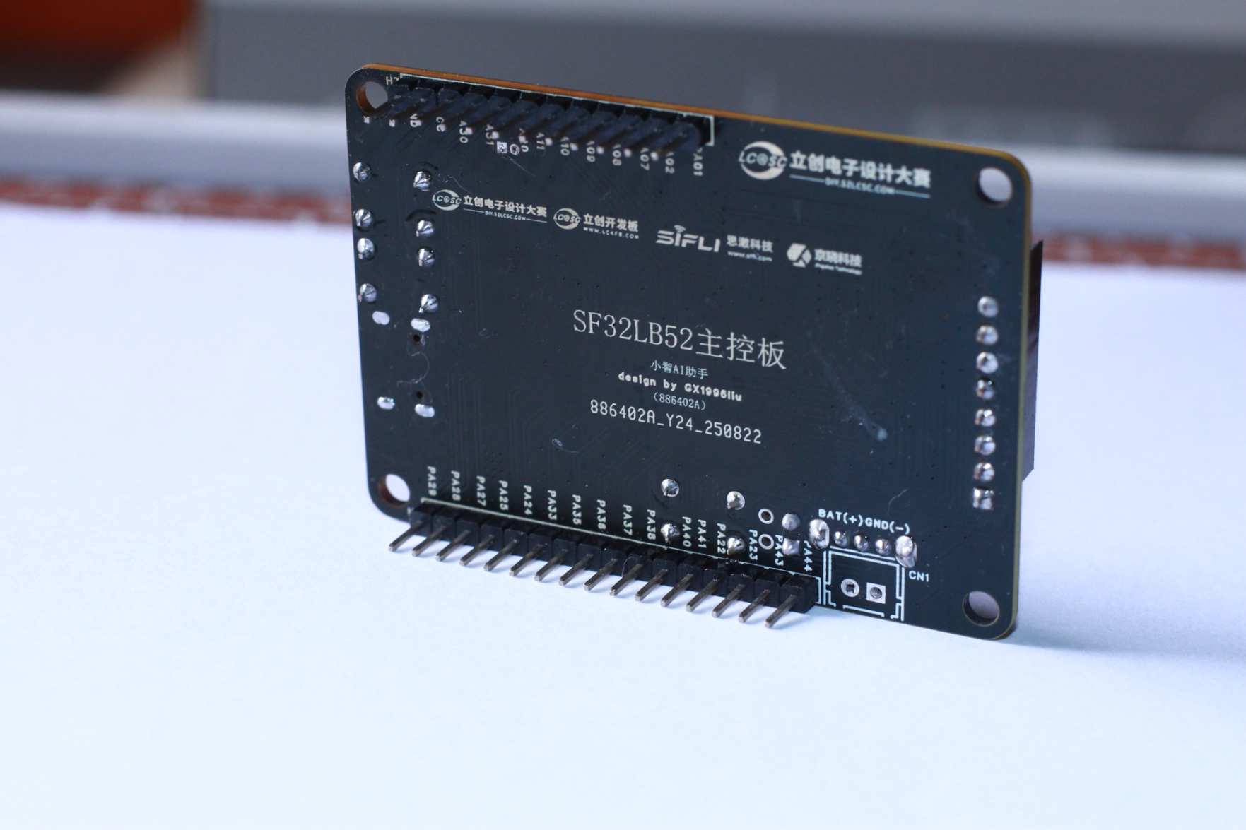

d.除了SF32LB52模块底部的6个引脚,其他未用到的26个引脚已通过排针引出,可作为SF32LB52开发板进行学习和使用(空脚太多,不愿浪费了,哈哈)。

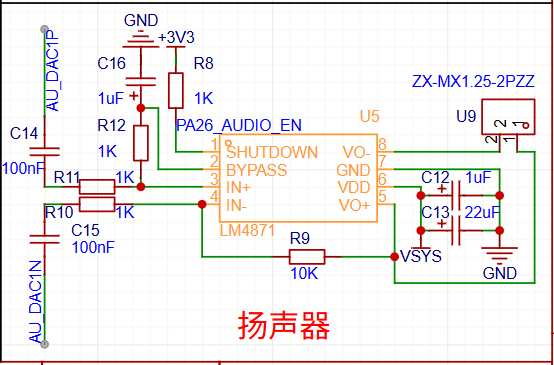

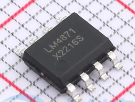

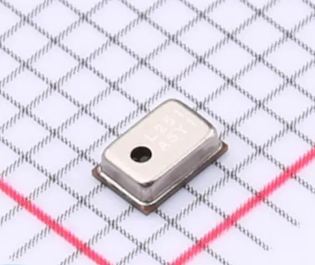

音频输入选用的是LM2718T421这种贴片的麦克风,节约空间,电路搭建也简单,实测效果也可以。

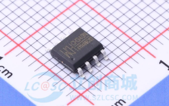

音频输出选用的是贴片封装的LM4871,也是一颗常用的3W 、单声道 AB 类音频功率放大芯片,手册中也给出了搭建的电路图,可直接参考。

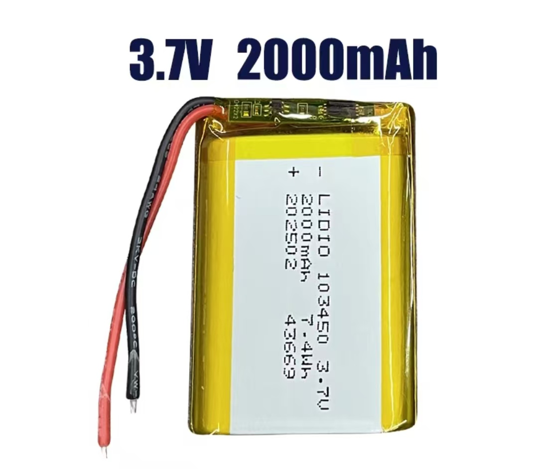

        本次项目的电池也是用的以前剩下的103450 3.7V 2000mA的电池(),看了一下和这个项目的尺寸刚好能匹配上,如果有其他的电池,也是可以的,但是注意需要有电池保护板。

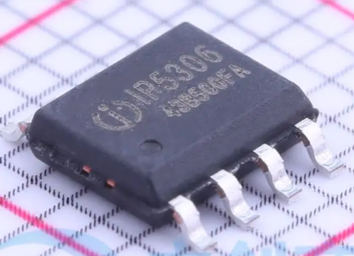

        充放电管理部分选用的是IP5306,这是一颗充电放电高集成度移动电源SOC,常用于充电宝的充放电管理,其内置了电源路径管理、电量显示、升压转换器等功能,支持边冲边放;另一方面由于电池已经上到了2000mA,后续扩展时,如果电池上到5000或10000mA时,就可以扩展成带小智的备用电源了,大大增强了小智的功能性。

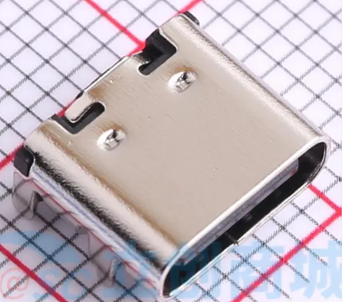

        电源端子选用的是螺钉式接线端子,方便接没有插头的电池;充电接口选择的就是常用的Type-C接口(注意是16pin的Type-C,集成下载功能),也是目前最常见的接口了。

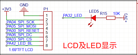

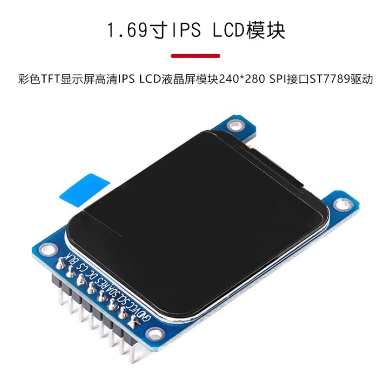

1.5屏幕显示
        屏幕选择的是1.69寸TFT LCD屏,驱动芯片是ST7789,通过SPI协议控制,直接与主控连接即可

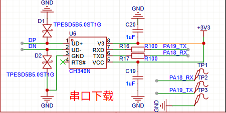

1.6串口下载
        串口下载部分选用的是非常常用的CH340N,电路搭建也简单,根据手册中推荐的电路即可。

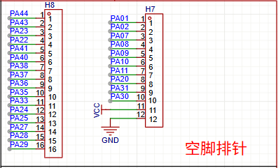

1.8 空脚引出
        在看训练营项目时就感觉空脚太多,有点浪费,而且SF32LB52模块的性能还比较强,可以把空脚引出,后面当成开发板进行学习和使用,这里就直接用排针引出即可。

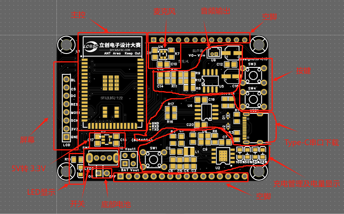

4.1 电路原理设计
电路原理部分主要由电源电路、充电管理电路、主控电路、麦克风电路、音频输出电路、显示电路、串口下载电路以及其他交互电路组成

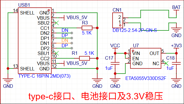

4.1.1电源电路

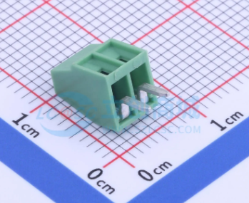

首先是电源的输入端,采用了DB125-2.55-2P作为电池输入,直接连接系统的BAT和GND;
然后是Type-C接口,由Type-C提供充电所需的5V电压;
电源部分采用了一颗5V转3.3V的LDO,实际上SF32LB52模块自带有LDO,使用时可不焊接,当模块ldo出现问题时可作为备用(实际在调试过程中还真遇到了)
4.1.2充电管理电路
充电管理电路基本上是按照手册推荐的外围电路设计的,其中一些要点如下:
C9是需要在布线时要尽量靠近芯片,使VIN-C9-EP回路尽量短;
R6和C7的作用:吸收充电器插入瞬间产生的高压脉冲,以保护IP5306;
LED1-LED4:选用的使4灯电量显示,分别表示25%~100%,这样比较直观;也可以选用1灯模式到3灯模式,按照手册接线即可;
VOUT是作为充电宝功能使用的,为5V输出;
L1电感使用时应注意最大工作电流,因为IP5306最大可输出2.4A(电池允许情况下),实际只用小智AI的话用不了这么大的电流。

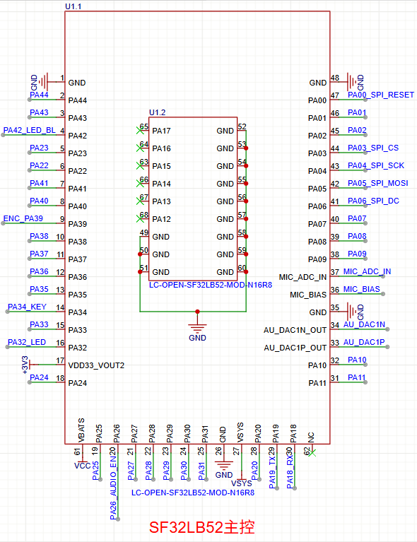

4.1.3主控电路
主控电路绘制比较简单,主要是外接电源和GND,其他需要连接的线直接添加网络标签,空脚用网络标签扇出即可;
需要注意的是U1.2要先连接好线后再拖到U1.1内部,不然连不上线;

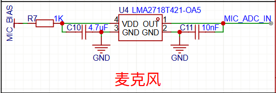

4.1.4麦克风电路
SF32LB52模块中有专门的MIC_BIAS引脚和MIC_ADC_IN引脚,所以麦克风的VDD引脚直接通过R7接到MIC_BIAS引脚以获取基准电压即可,实测1K电阻效果还是比较灵敏的;C10和C11则是降噪使用的,可根据实际情况进行调试;
4.1.5音频输出电路
音频输出(扬声器)部分基本上和训练营的原理图是一致的,只是封装不同而已;
其中R11和R10是调整音量大小的,原设计是10K,实测10K音量太小了,中途换过5.1K,也不是很理想,推荐使用2K,但我没有2K,就用1K代替了,实测效果还行,音量比较可以;
C14和C15与音频输出噪声有关,实际使用时可以调试。
4.1.6 屏幕显示电路
屏幕部分比较简单,直接与主控相连即可
4.1.7 串口下载电路
串口下载电路基本上也是按照手册推荐的参考电路进行设计,此外增加了3个测试电,以防串口下载不成功时,可以通过其他下载工具进行下载。

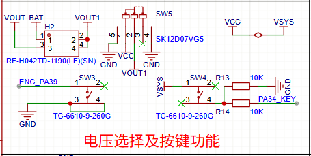

4.1.8 其他交互电路
最后还剩下一个按键交互、电压选择以及空脚引出了;其中SW3是预留按键,未设定功能;SW4 PA34_KEY 是唤醒键 + 语音输入键,按下 SW4 按键可以让主控从低功耗睡眠状态唤醒,当主控正在工作时,按下按键进行语音输入,这里的按键规格都是以自己现有的按键进行设计的,其他类型的按键也可以使用;
设计之初是想选择性的用VBAT或VOUT作为系统供电的,但实际上只能用BAT供电,不能用VOUT供电,因为SF32LB52模块电压要求范围是3.7V~4.7V,而VOUT是5V!!!,特别需要注意!!!
空脚排针用作后续开发板使用,这里只需要连接对应网络标签即可。

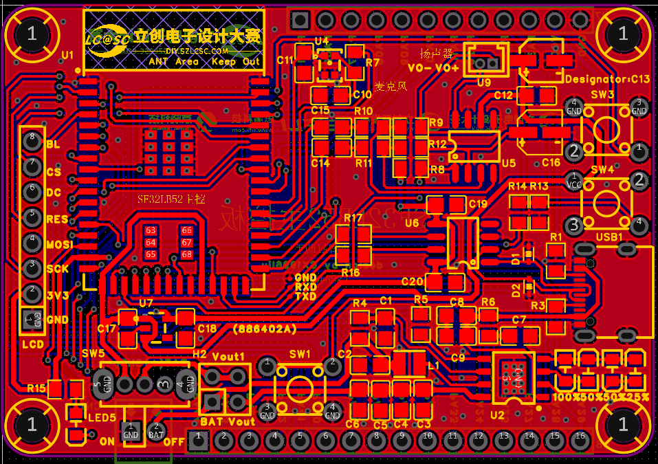

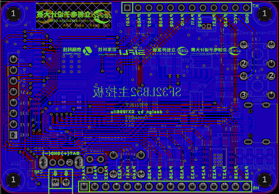

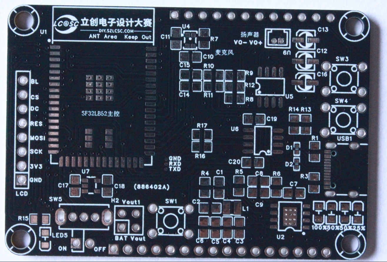

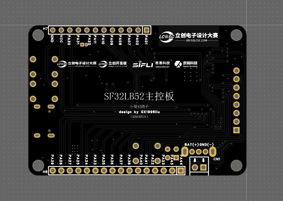

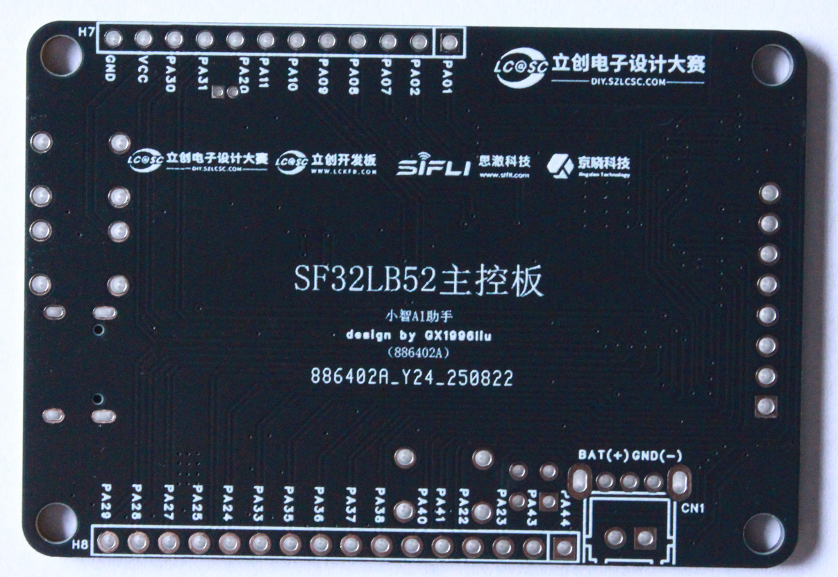

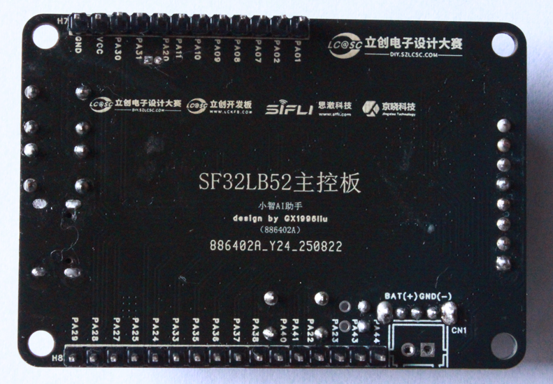

4.2PCB设计
PCB除了开关、按键、排针等部件选择的插件,其他电阻电容、soc均采用了贴片的封装,且仅有电源接口和空脚排针是布置在了底面,其他器件全部布置在了顶面;一方面是方便布线,另一方面是为了让底面足够平整,才能容纳下2000mA的电池。
器件的按照功能进行分板块进行摆放,其中充电管理与主控之间由滑动开关进行控制,如果充电管理部分出现问题,也可舍弃的,用自带充电接口的电池即可,大大降低烂尾风险(也不是不能用哈哈哈),串口下载部分同理。
功能实现部分的线基本上都是走的顶面,所以底面就留出了大部分空间可以走底面的线了。
最后,检查DCR无报错,就可以在嘉立创PCB下单打样了。

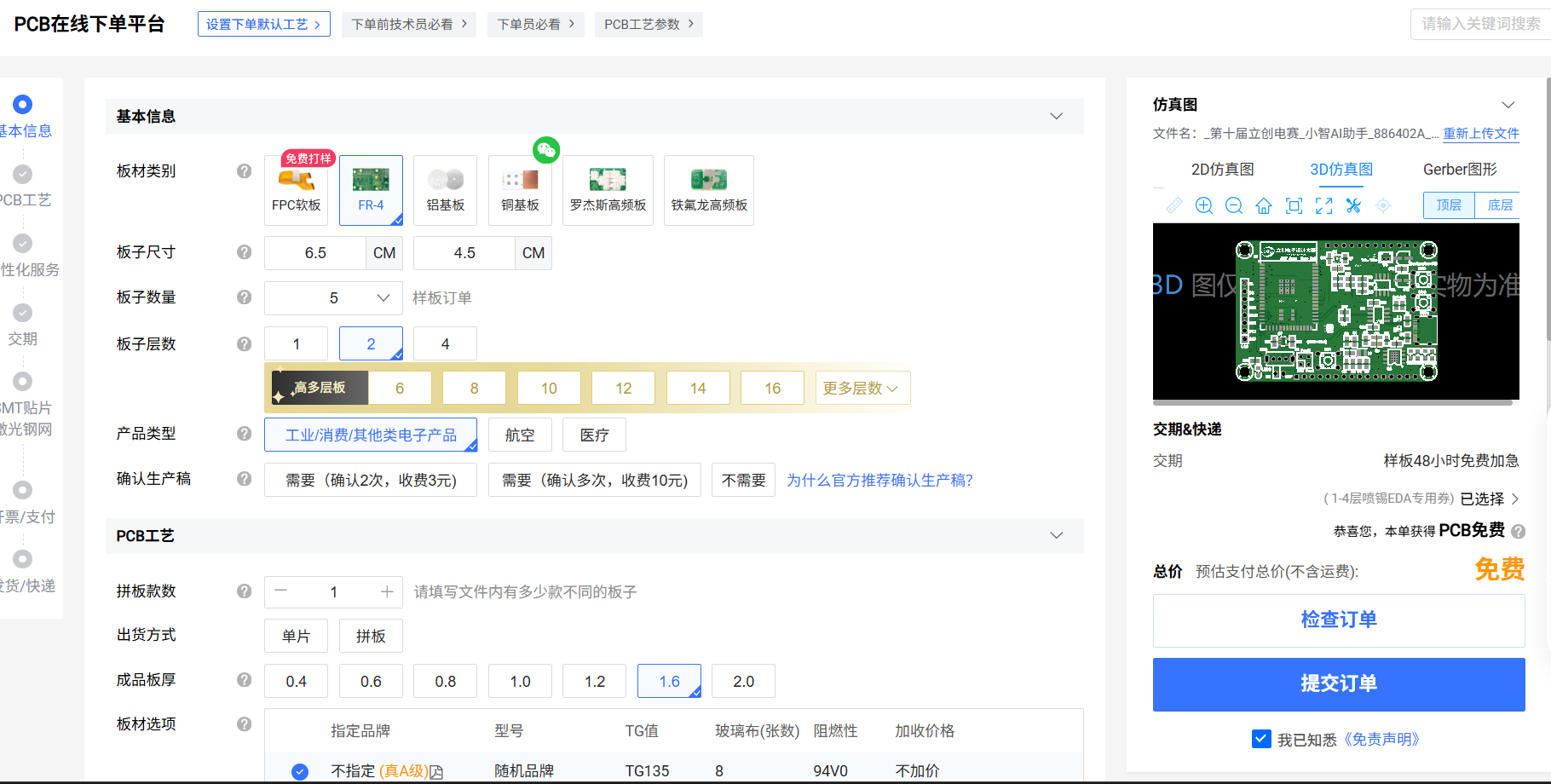

4.3PCB打样
设计完成后,可直接在立创EDA中点击PCB下单,检查无误后跳转到嘉立创PCB下单平台,然后根据提示进行下单即可,这里非常感谢嘉立创提供的免费打样。
下单完成后就可以同步下单元器件了,然后就静待PCB到手吧。

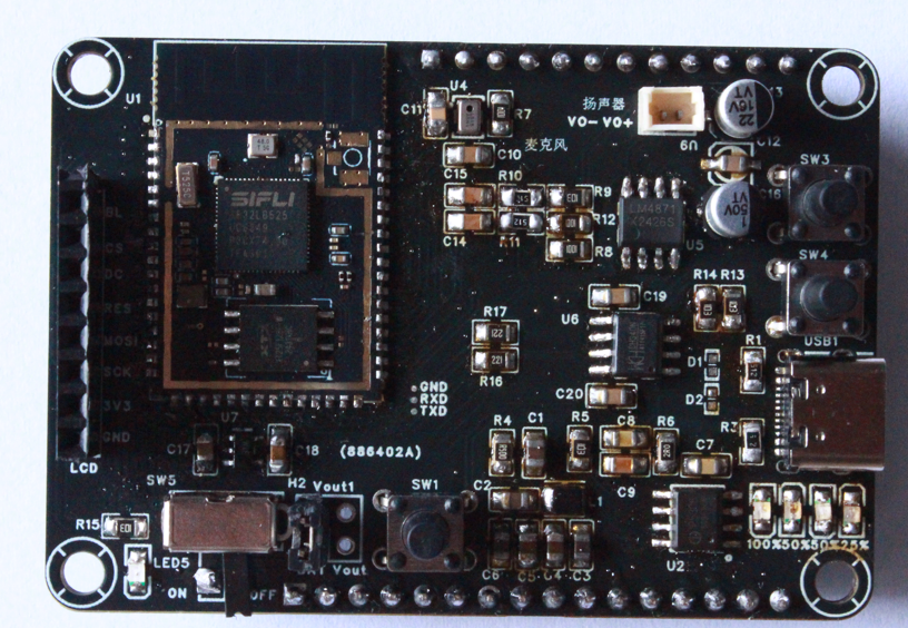

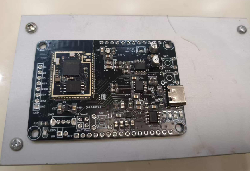

4.4焊接

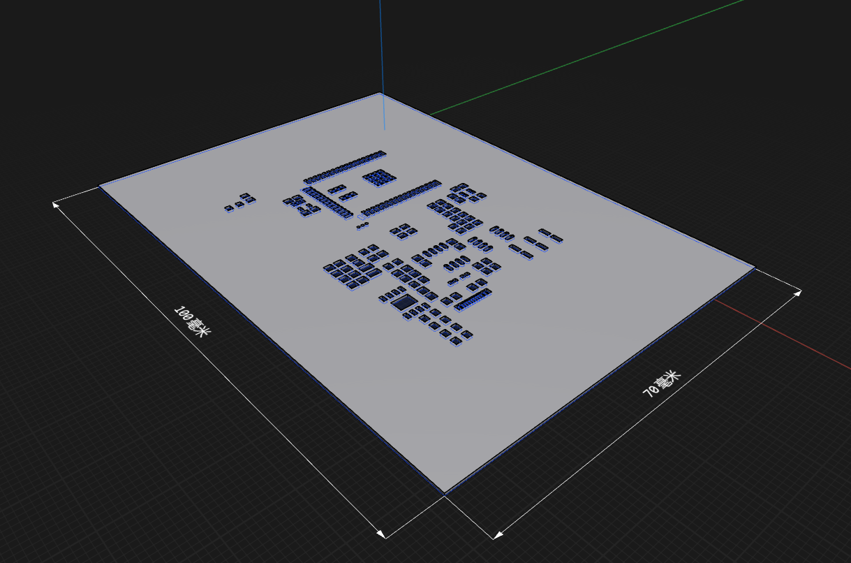

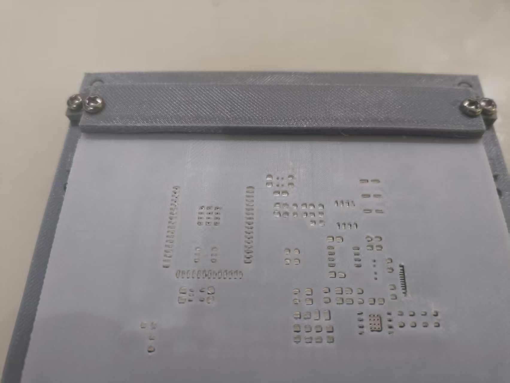

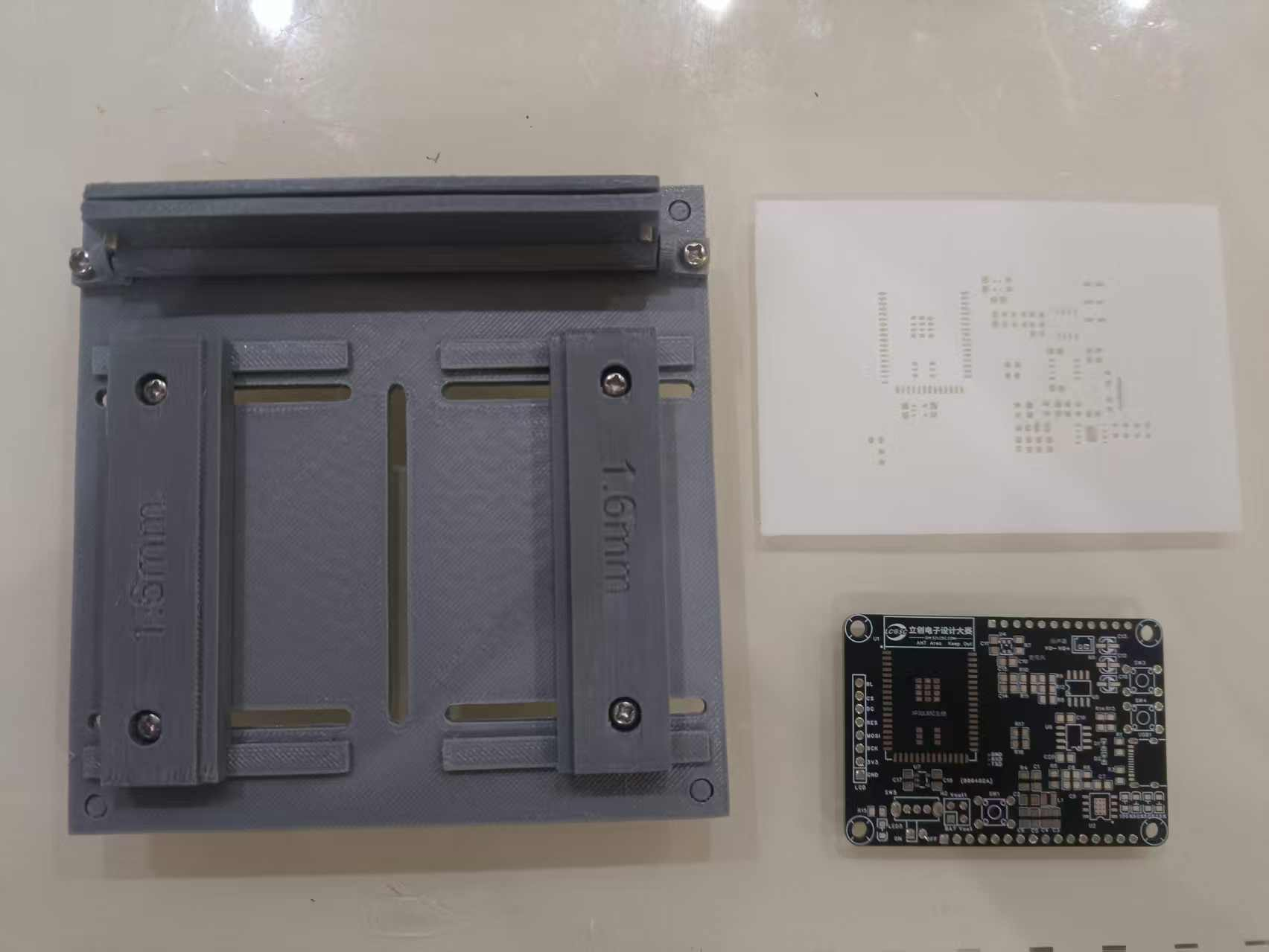

焊接的方式有多种,最基础的就是用电烙铁和焊锡丝焊接,还有一种就是先上锡膏,再贴片,然后加热,我这里选择的是后者;

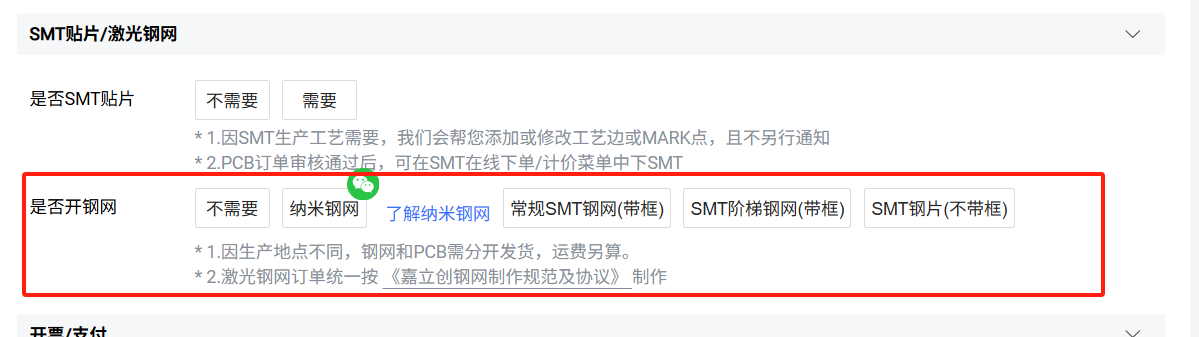

上锡膏时,可以先准备一个钢网,在PCB下单时可以选择制作钢网
当然,我这里还是选择的时先将PCB图导出为DXF文件,再到shapr 3D中拉伸一下,然后3D打印出来作为钢网了。
刷好锡膏后就可以安装元器件了,然后在高温焊台上进行加热焊接:
加热后,可能会有部分器件错位或者连锡,需要用烙铁重新补焊。
焊接完成后,将多余的锡珠、锡渣、其他杂质等清理干净,并用万用表检查有无短路(最最基本的要测试下 vcc和 gnd )。

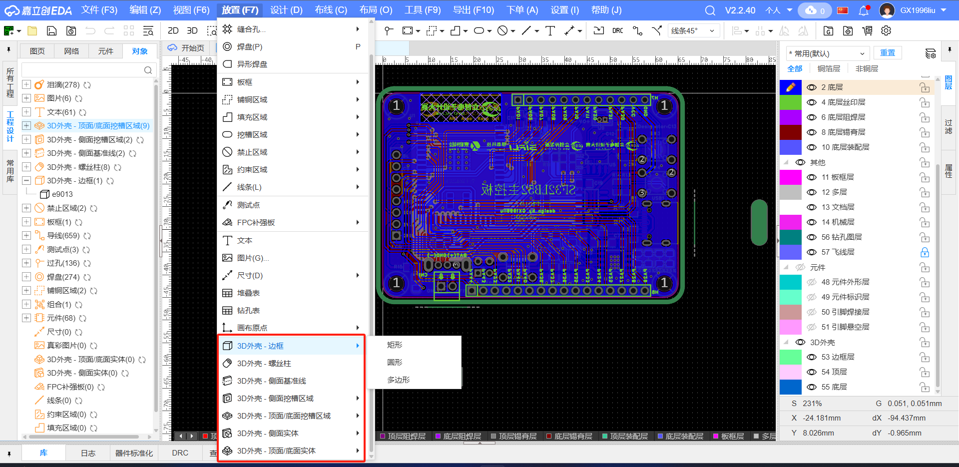

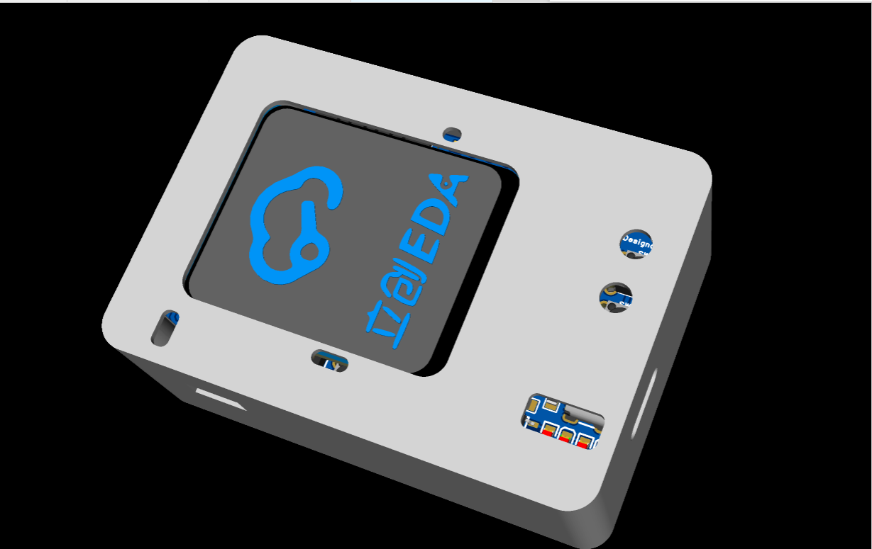

4.5 外壳设计
电路设计完成后,其实就可以进行外壳设计了,主体部分就是用的立创EDA进行绘制的,详见下图,在放置中有有关3D外壳的内容,可以进行一些简单的边框、螺丝柱、挖槽、新建实体等操作;
 我是第一次使用立创EDA进行外壳设计,上手还是比较容易的,立创也出了教程,这里就不展开说明了,看一下在立创EDA中设计的外壳吧

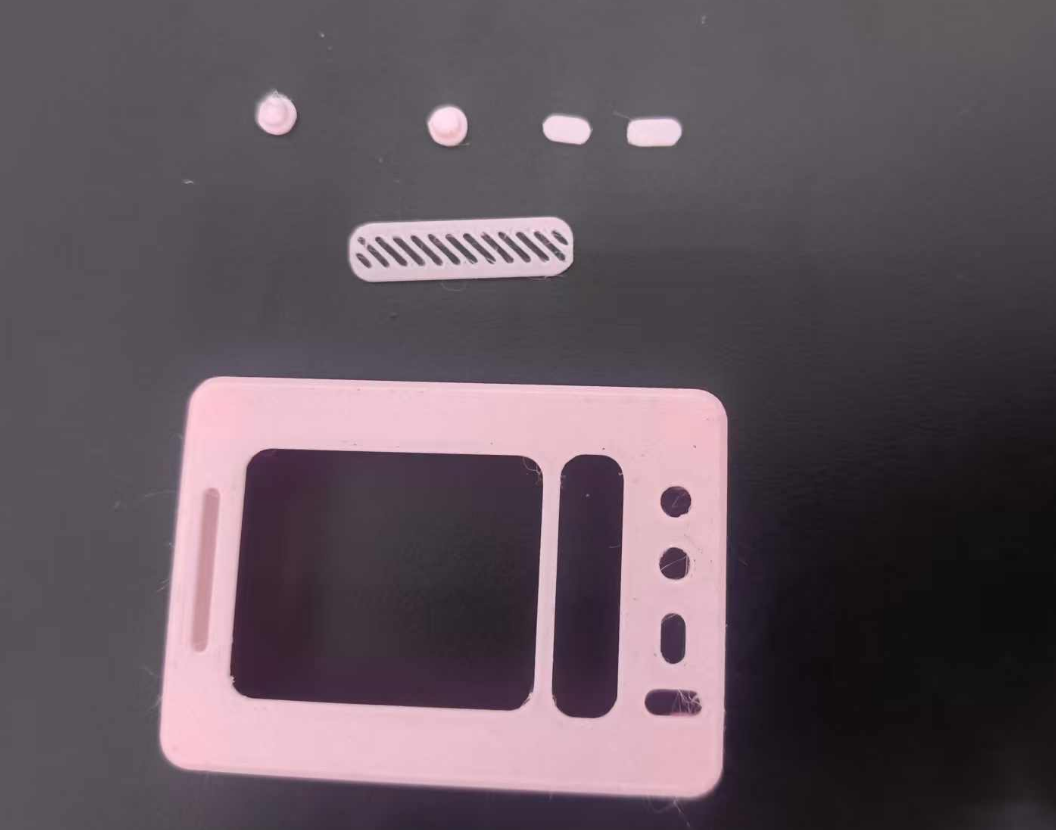

这里主要结合电路按键、Type-C接口、麦克风、屏幕、排针等位置进行了外壳的主体设计,但还不够美观,于是我将建立好的主体模型又导出到shapr 3D中进行了细节调整,最终的模型设计如下:
其实在设计的时候考虑过将正面设计成半透明,看着也挺酷的,但是考虑到实际加工,只有不透明的材料,还是选择的粉白配色。

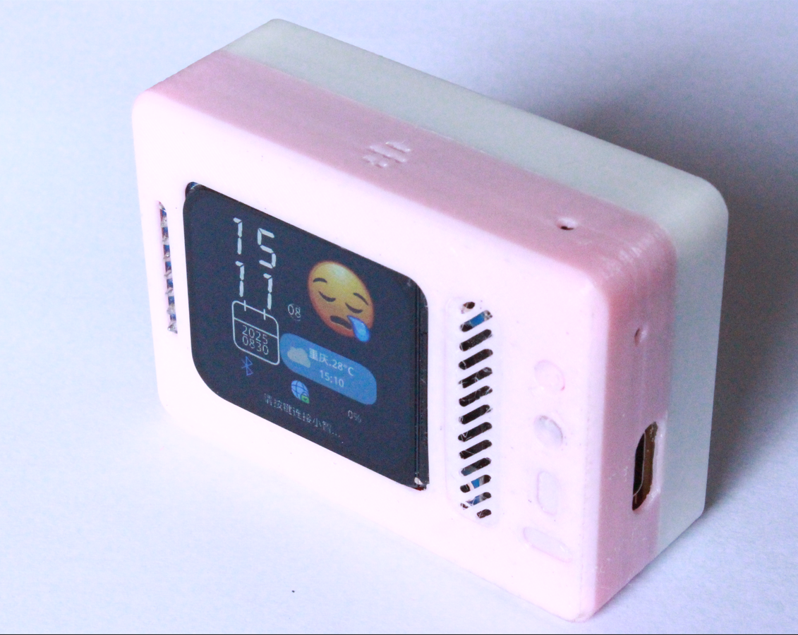

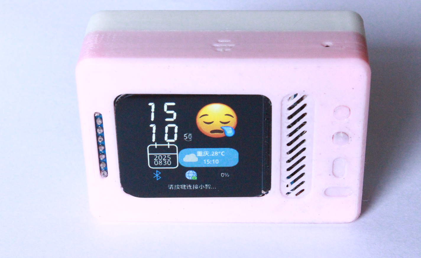

设计完成之后,就可以3D打印加工了,看到实物效果也还不错,比较小巧可爱。
这里是先采用的FDM打印验证,材料有点受潮了,为了打印质量,我把小件和不平的部分分开打印的,然后再用胶水粘接,实际效果还行(装配好的看后面的实物图)。
4.6固件烧录

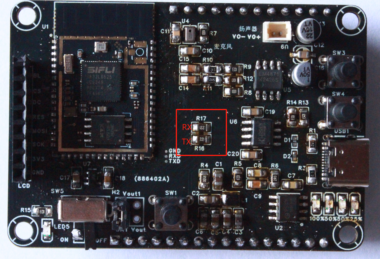

硬件焊接完成并检查没有问题后(最基础的短路、断路检查无误后),可以先插上Type-C,然后用万用表检查对应的BAT电压(还未接电池,只是检查充电电压是否为4.2V)、VOUT电压(5V)是否正常,如果正常,说明IP5306工作正常;
用跳线帽将BAT和VOUT1短接,用Type-C线将主板与电脑相连,打开开关,查看电脑设备管理器中是否有CH340的串口号,如果有,则说明CH340N工作正常,串口下载问题不大;
如果以上充电管理部分、串口下载部分有问题,项目还是可以正常进行的;如果充电管理部分有问题,就用带充电口的充电电池即可,如果串口下载部分有问题,用其他CH340串口下载工具下载即可,主控的TX、RX已引出,如果觉得位置不够,也可以直接接R16和R17靠近主控的一端即可,分别对应TX和RX。

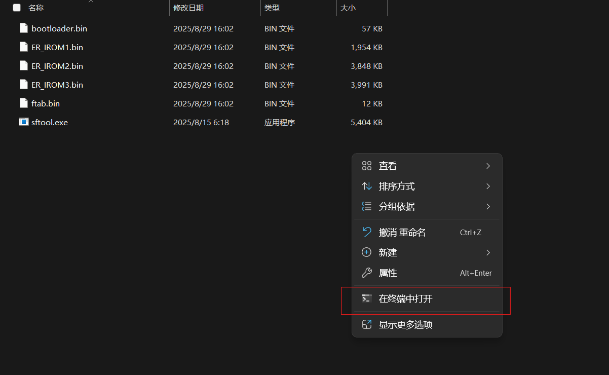

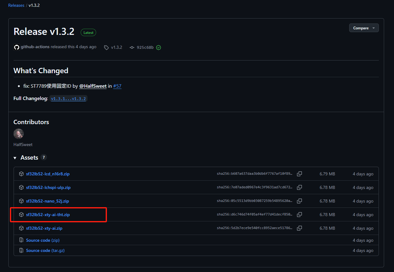

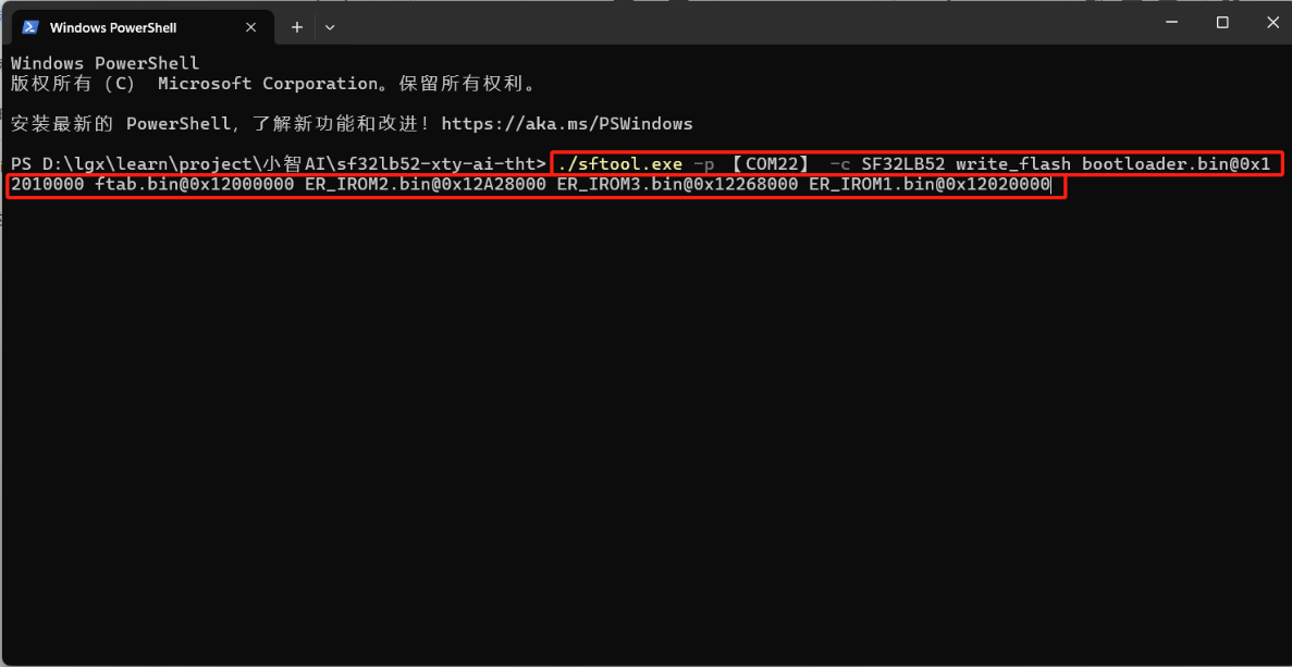

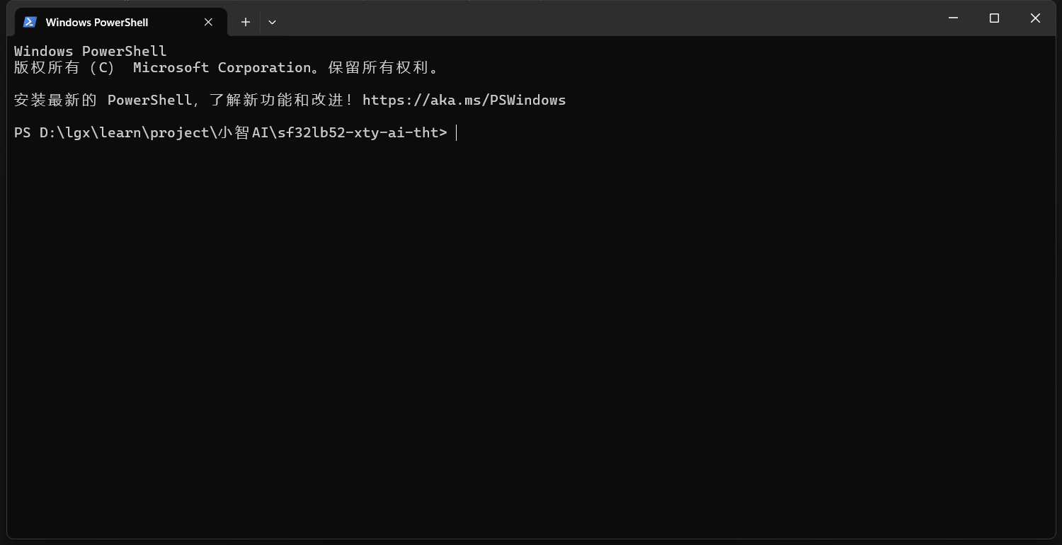

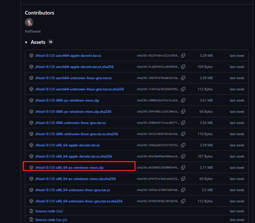

烧录固件前,先进行命令工具和固件下载,
命令工具下载位置:https://github.com/OpenSiFli/sftool/releases
固件下载位置:https://github.com/78/xiaozhi-sf32/releases/tag/v1.3.2(附件也有固件,只是小智的固件更新很快,可以关注有没有更新)

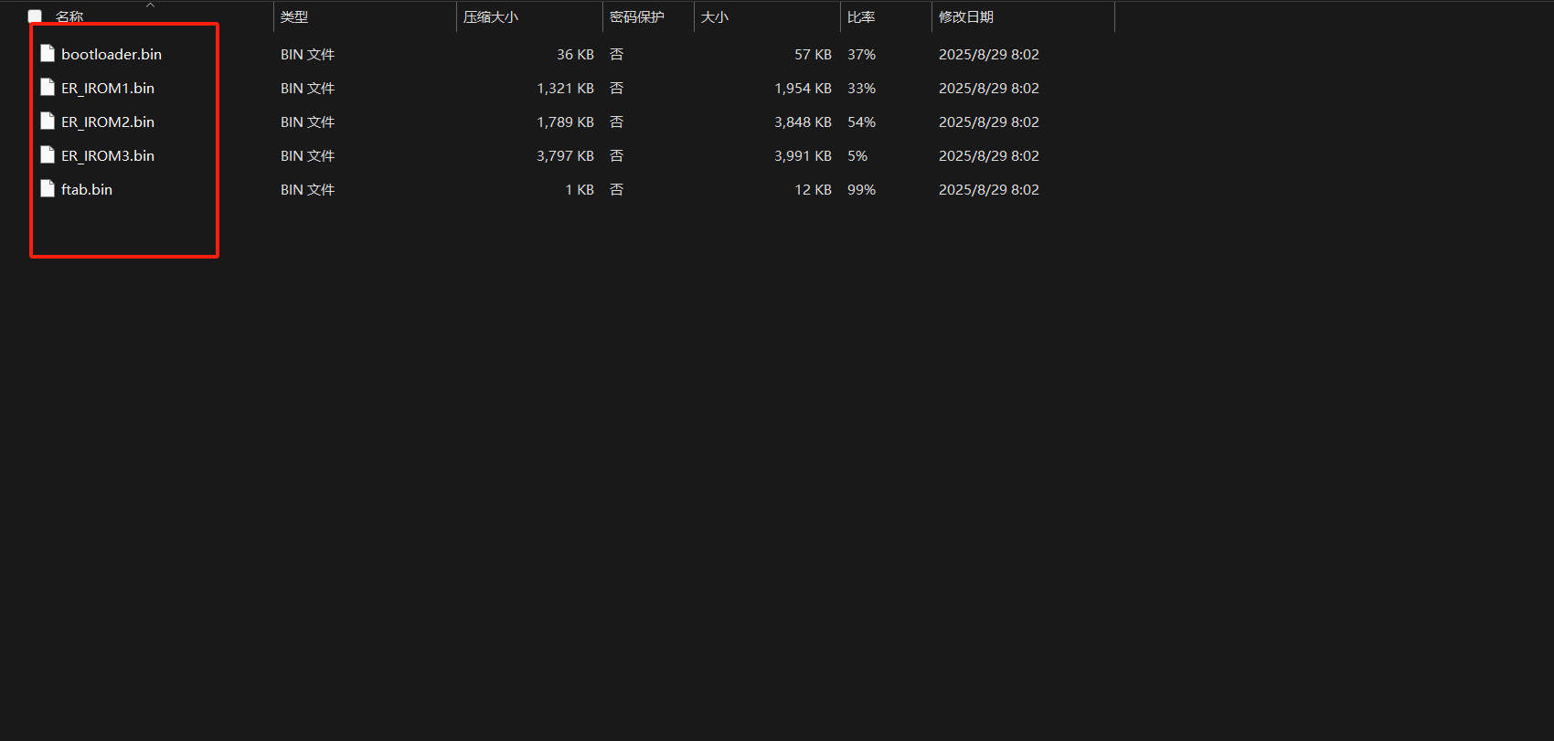

下载后进行解压,得到bootloader.bin、ftab.bin、ER_IROM1.bin、ER_IROM2.bin、ER_IROM3.bin共5个bin文件
将sftool工具复制到有这5个文件的文件夹中,然后在空白处右键,点击“在终端中打开”。
输入命令(命令详见附件),回车,开始烧录。
烧录完成后,根据提示,进行配网后就可以使用了(Type-C功能正常的话可以先不接电池,直接连接Type-C连接供电,实测也可以使用)。

看一下烧录好的小智吧
最后将外壳装上,一个轻盈可爱的小智桌面助手就出生了
