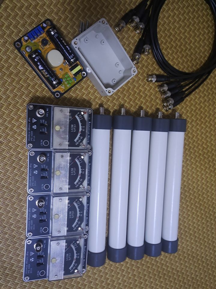

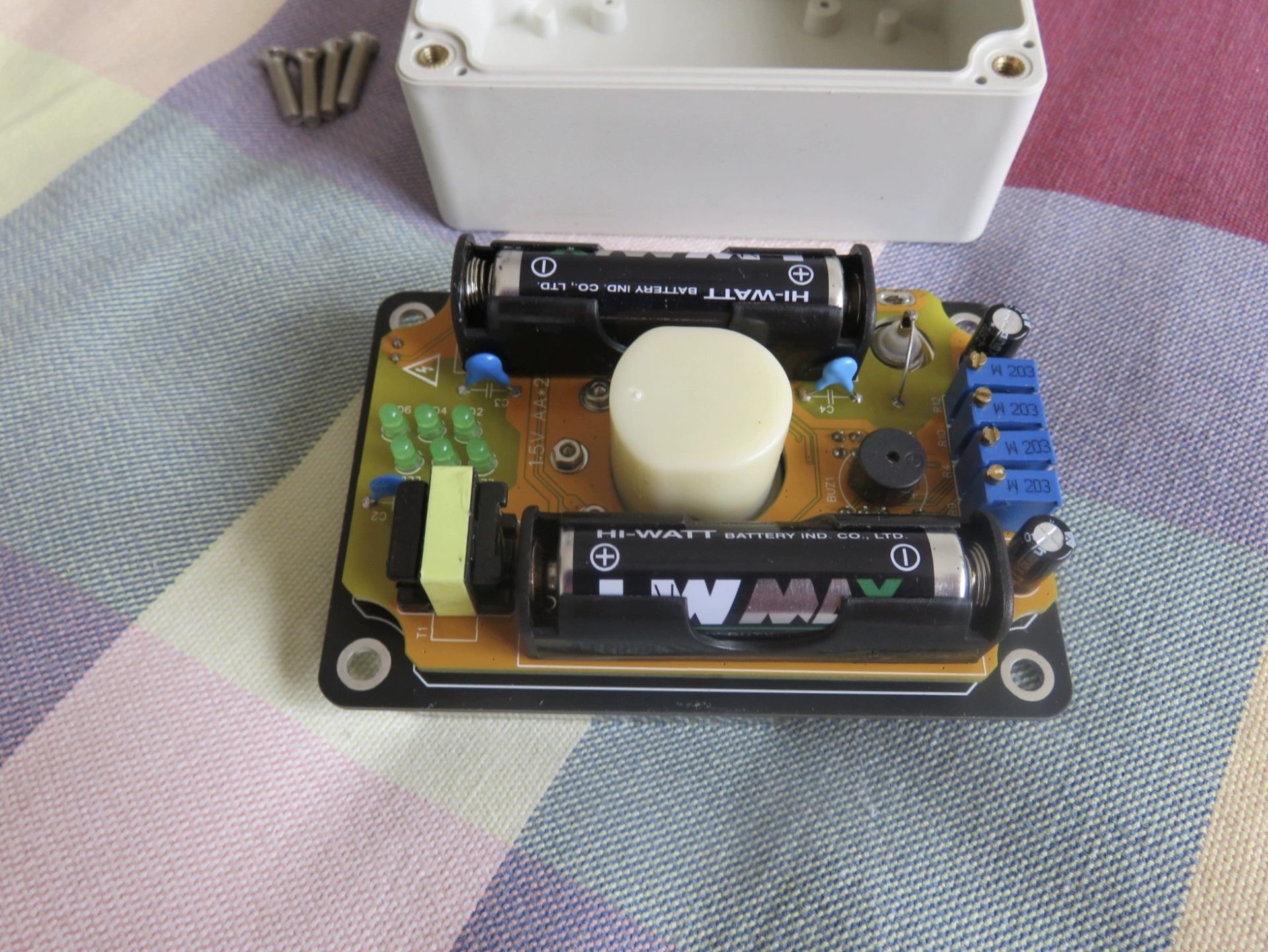

此项目构思于去年暑假,旨在自制一个低成本、结构简单便于量产、结构完善而且颜值不能太低的盖革计数器。在倭国作妖排海前夕完成了这个我自命名为“radiation block”的设计,进行了验证并小批量试制了一些,在X鱼平台发布后恰逢排海(2023.8.24。实际上,海水的放射性检测方式复杂成本高,用普通盖革计数器根本无法完成),前后试制的两批被哄抢完后,综合各方面因素考虑,最终放弃了量产计划并搁置至现在。鉴于此项目较为完善(且本人相对还比较喜欢),故开源。实际上,为了节省成本,再加上部分元器件选型是为了消耗自己手头囤积的元件,故此工程瑕疵较多,后期修改绘制的几个版本也一直没有验证。开源这个工程已经验证大致上是可用的(简单来说:能用,但是使用体验及细节差点意思),再加教程比较复杂且冗长,复刻及修改的话建议较有经验的diy玩家通读后斟酌一下再决定。

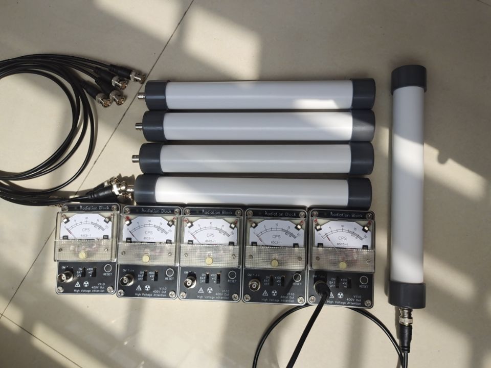

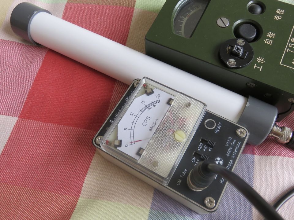

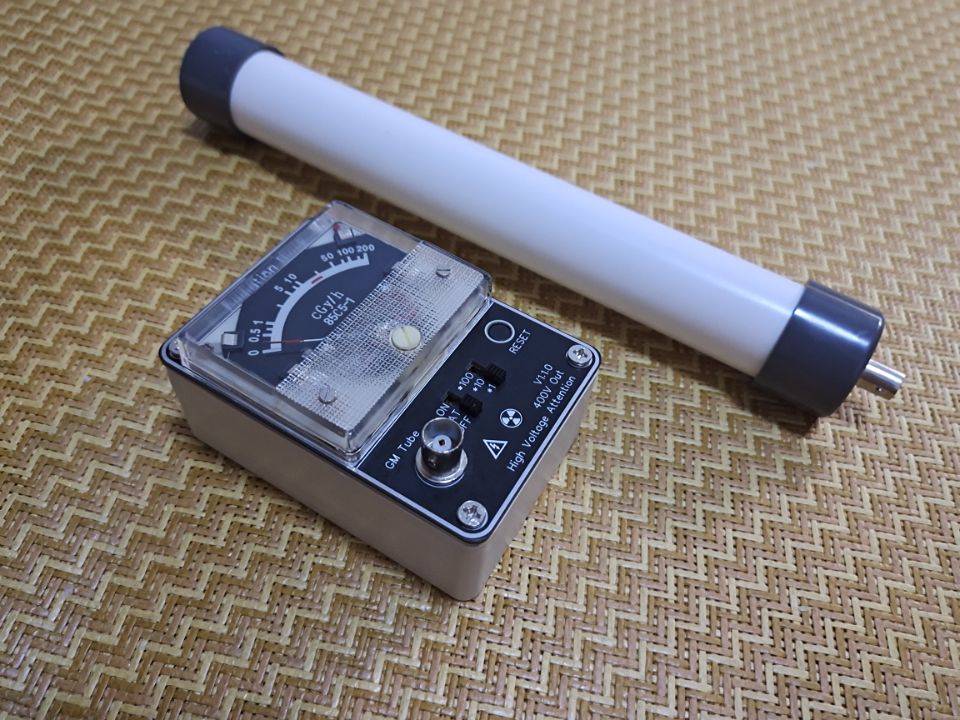

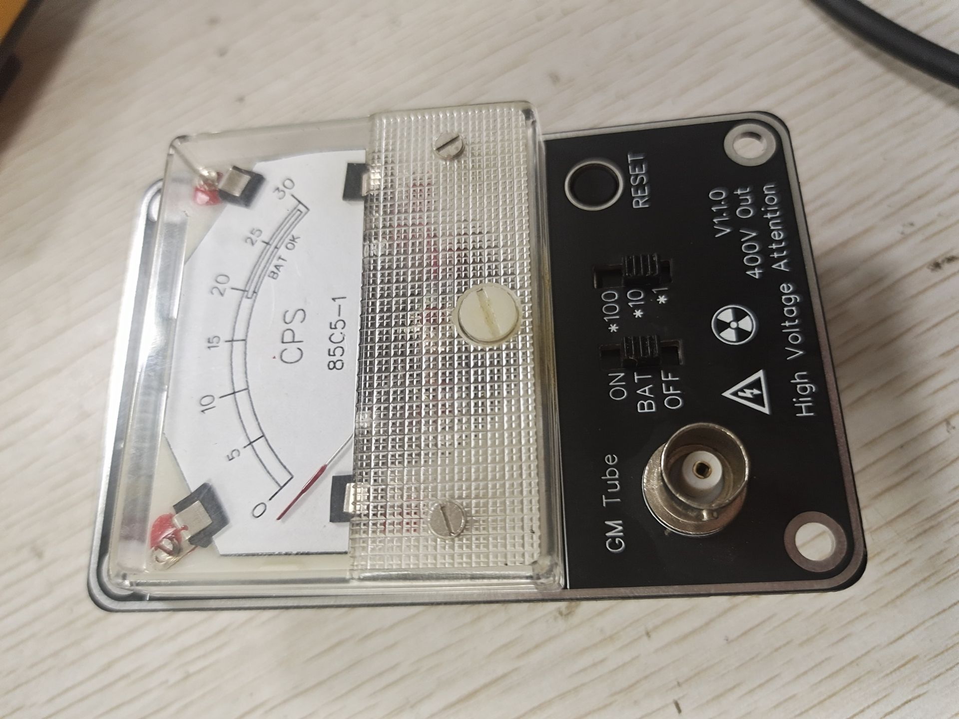

外观及内构(表盘刻度还未替换,图片为初版产品,与开源的版本布局略有细微区别)
每套由一台主机、一支探棒及一条bnc同轴连接线构成
内部构造(图片为初版产品,与开源的版本布局略有区别)

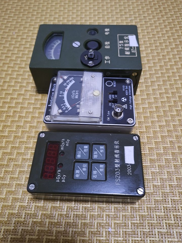

主机与两款常见非民用盖革计数器尺寸对比
替换表盘后外观(初代满偏量程20CPS,第二代调整为30CPS)

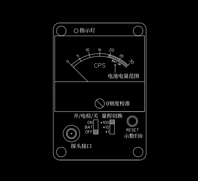

面板功能示意简图
指示灯及表头对射线进行指示,指示灯在盖革管探测到粒子时闪烁一次,同时蜂鸣器响一声;表头指示盖革管计数率,单位cps(count per second,每秒计数。)两个选择开关分别是电源开关及量程切换开关,分别对应开机/电池电量检测/关机和三挡不同的量程范围。最右侧的按键作用是示数归0,用于不同档位间切换重新计数时的示数快速清零。

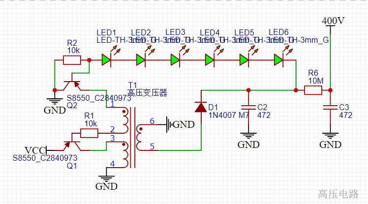

首先是高压电路,采用了三极管自激震荡电路配合电蚊拍变压器进行升压,并添加了简单的稳压及RC滤波电路。此电路利用了黄绿色LED的反向击穿电压进行稳压,单支稳压约70V,串联得到约420V的稳压值。在使用过程中未出现显著问题,不过还是建议把此部分替换成串联后稳压值在380-430V左右的稳压管。

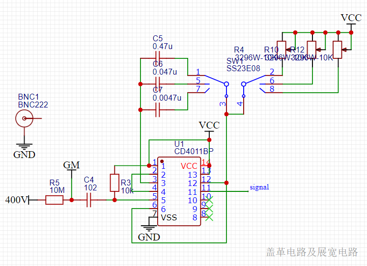

安装有盖革管的探棒通过bnc接口与主机内电路连接,阳极通过一个10兆欧的电阻连至高压,并通过一个高压电容耦合至CD4011与非门(CD系列芯片由于是cmos结构,输入内阻很高,对于盖革管的原始信号可直接检测)。芯片与外围电路构成了单稳态触发器,对盖革管原始脉冲进行展宽,档位切换开关SW1及C5/6/7改变展宽宽度,R4/10/12对各档位进行校准,低量程下输出的脉冲宽度大,高量程输出脉冲宽度小,两档之间脉冲宽度呈10倍关系。

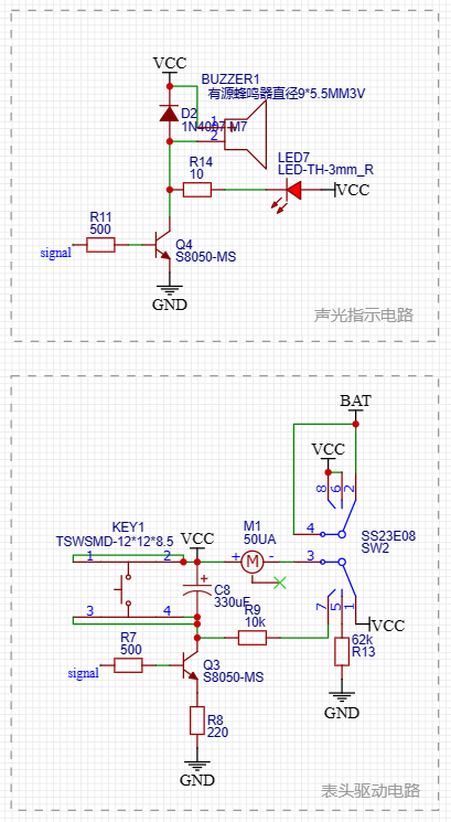

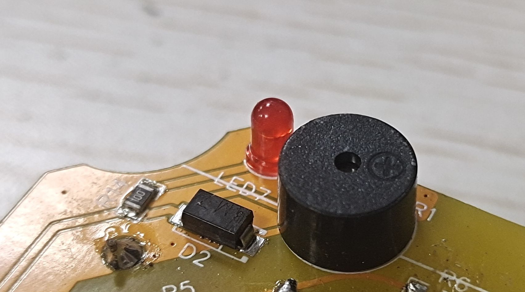

展宽后的脉冲被分别送入声光指示电路及表头驱动电路,声光指示电路通过三极管驱动蜂鸣器及LED,表头驱动电路为积分电路,脉冲宽时电容两端电压上升快,表头摆动幅度大,量程小;脉冲窄时电容两端电压上升慢,表头摆动幅度小,量程大。目前已知的瑕疵:由于在高量程档脉冲宽度较小,会导致LED亮度小且蜂鸣器声音小,可以在声光指示电路前加一级展宽电路改善。此部分包括电检电路(表头串联电阻测电池电压)及表头保护电路(在关机时短接表头两端,防止表针出现大幅度摆动导致损坏)

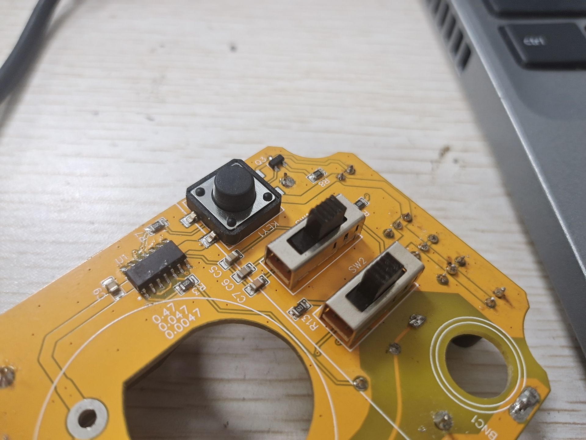

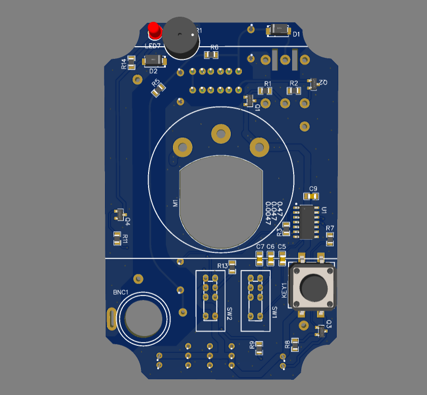

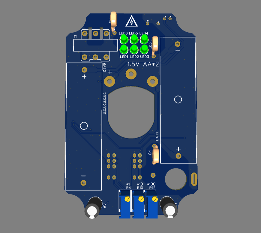

贴片元件全部安装在正面,可以用加热台进行焊接。直插元件中安装在正面(贴片元件面)的有按键、两个档位开关、蜂鸣器及蜂鸣器旁边的LED。所有直插元件需要插到底安装。C5/6/7安装时一定注意区分容量不要安装错,两种型号的三极管安装位置也要注意!!
背面,安装的元件有电池盒、变压器、稳压用的黄绿色led、瓷片电容、电解电容及电位器。电池盒需要区分正负,且安装前需要用钳子剪短引脚(留的长度需要插到pcb上刚好露出一小节)。

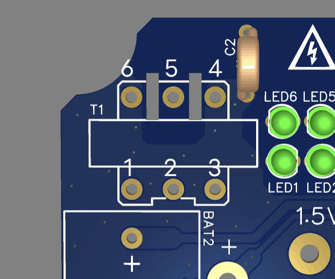

变压器的安装:变压器选用“EE15(3+3)1300T”安装在板子背面(无贴片元件的一面),用万用表测量引脚间阻值,如下图,按照1、2脚相通,3、4脚相通且5、6脚之间测得有阻值的方向安装变压器。安反升压电路不工作
正面直插元件的安装,示数归0的按键开关尺寸12*12,高度可选用7~9mm。

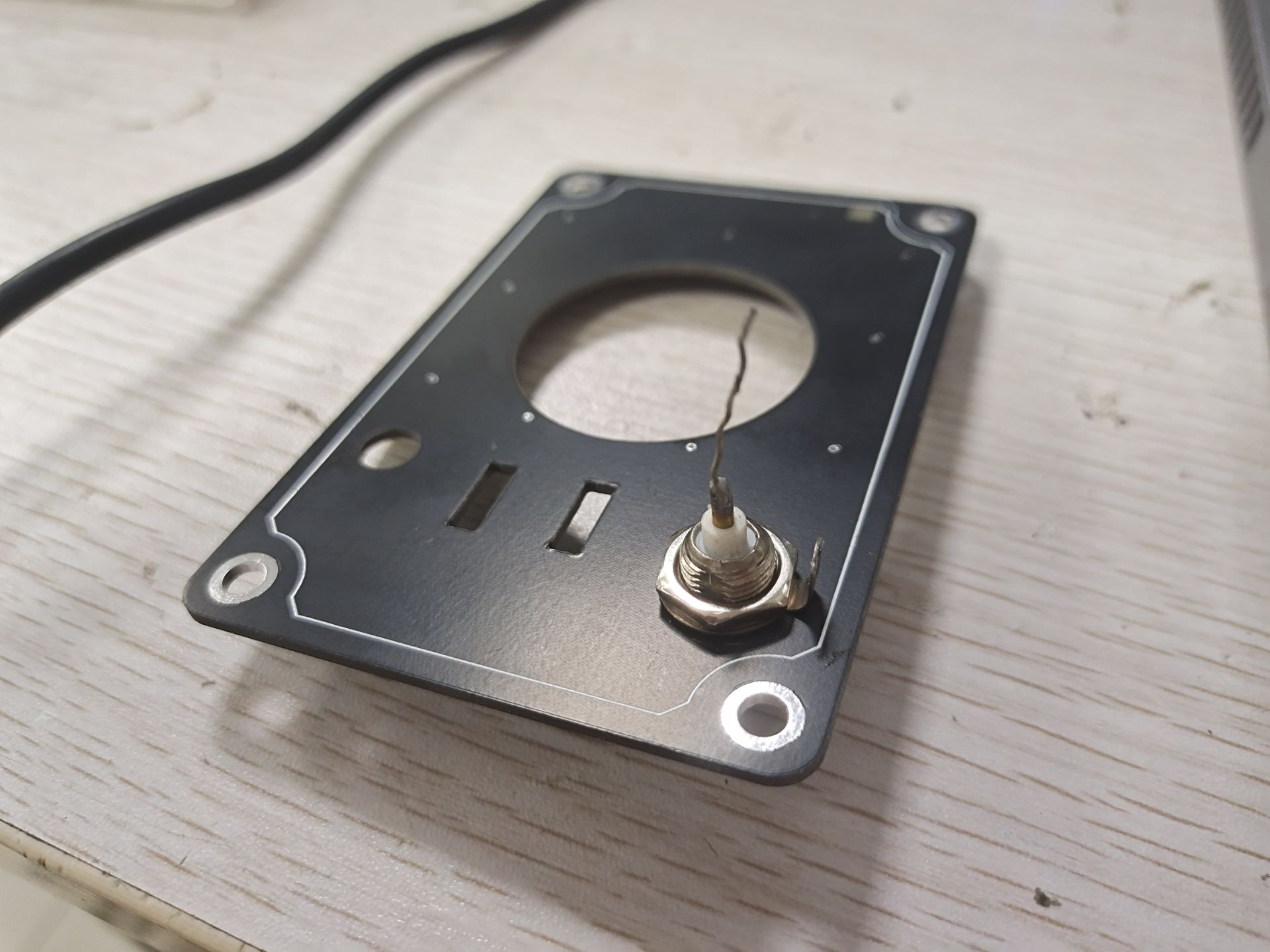

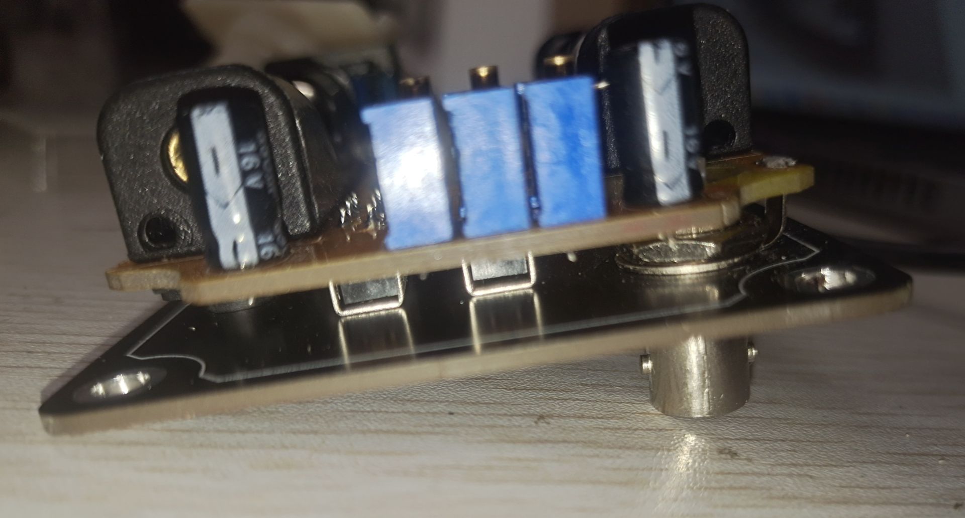

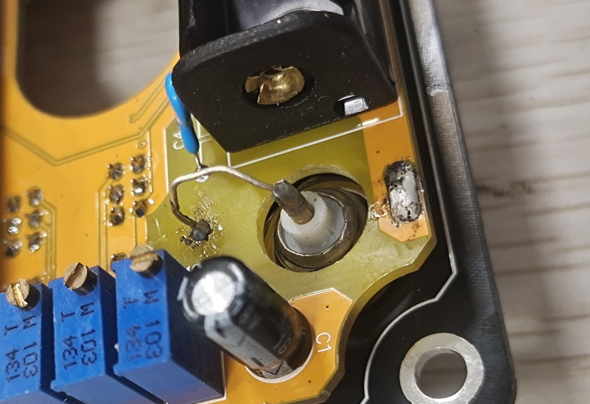

bnc接口朝外安装在面板上,用附带的螺母紧固,把焊接极耳掰起来,并在中间电极上焊接一段引脚或导线备用。
把两块板子对齐叠到一起,bnc的极耳应插入对应焊盘孔,调整并尽可能使两块板子紧贴,只留直插元件的高度(此时上下两板几乎平行)
确认无误后将bnc接口的极耳焊接到对应的焊盘孔内,再如图把预留的引脚或导线焊接到pcb上

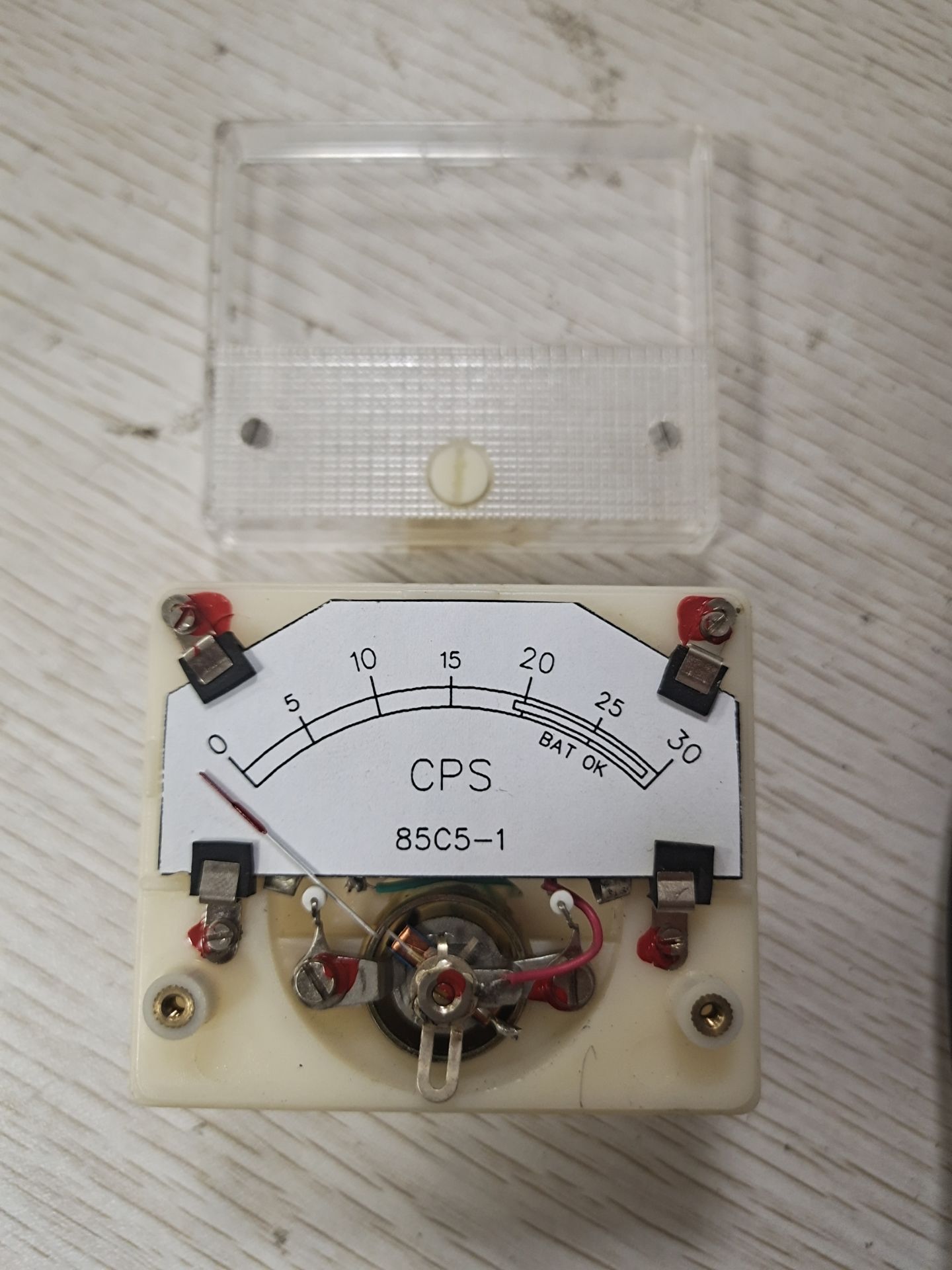

表头的处理及安装

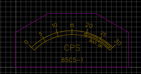

1:表盘的制作
工程内包括一份表盘的文件,可以直接打样PCB,板子厚度推荐选用1.2
也可以将此PCB文件导出为PDF并直接打印,打印时注意在“打印方式”选项中的“页面大小”部分选择“实际大小”
2:表盘刻度的安装
如图,拆开表头上盖后,将固定表盘四角的压片的螺丝拧松,如果选用pcb表盘的话可以将原表盘拆除替换,若使用打印表盘的话需要将新表盘按轮廓裁剪并粘贴到原表盘上层。注意拆装过程中不要损伤到表芯及指针,安装好后检查表针与表盘之间是否会发生摩擦导致运行不顺畅。最后把上盖安装回原位。
3:表头整体安装

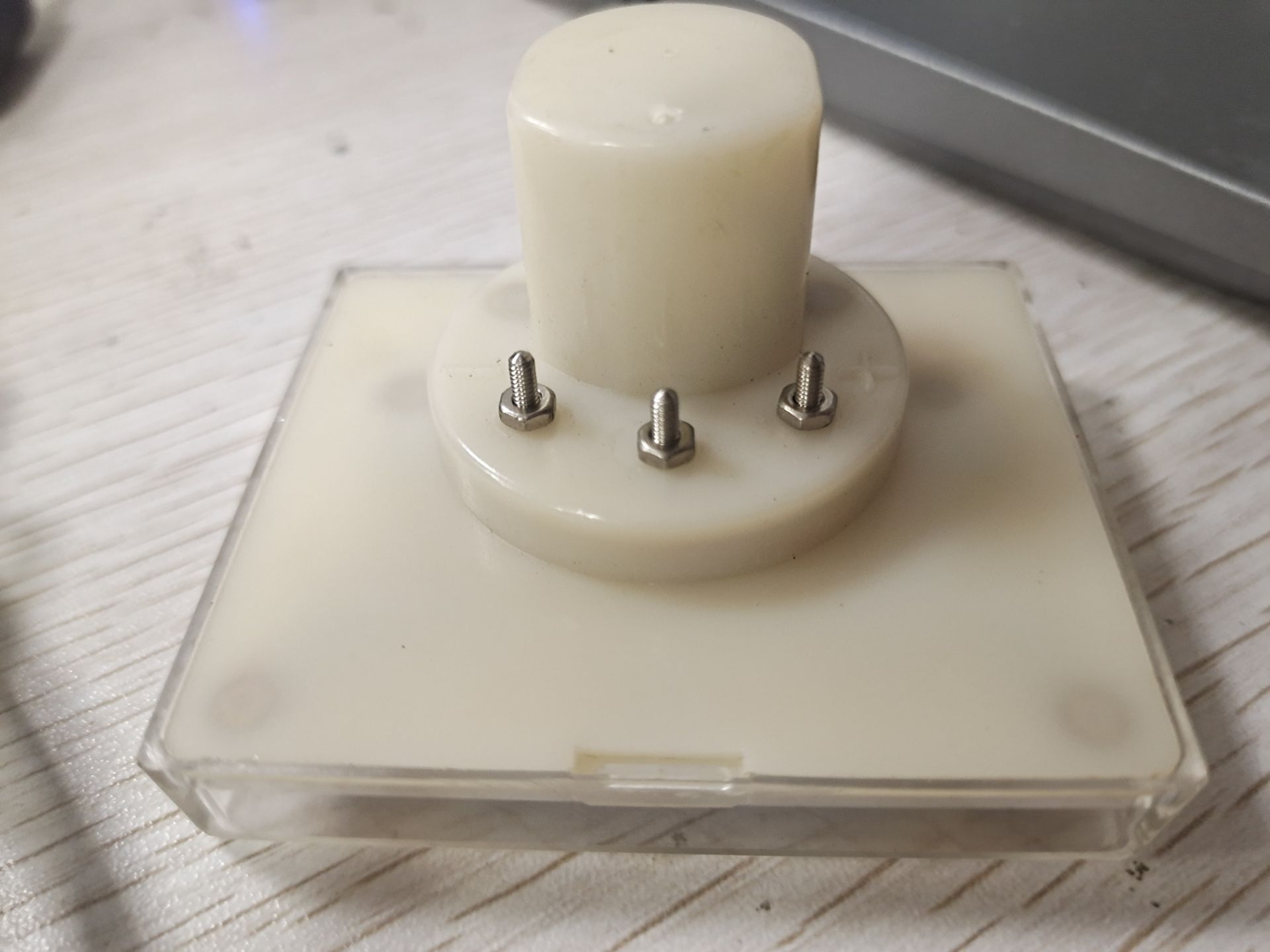

刚拆封的表头后面螺丝是这样安装的(两端用了一段跳线短接,防止表针在运输过程中出现大幅度摆动导致损坏,用之前直接拆除)

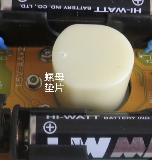

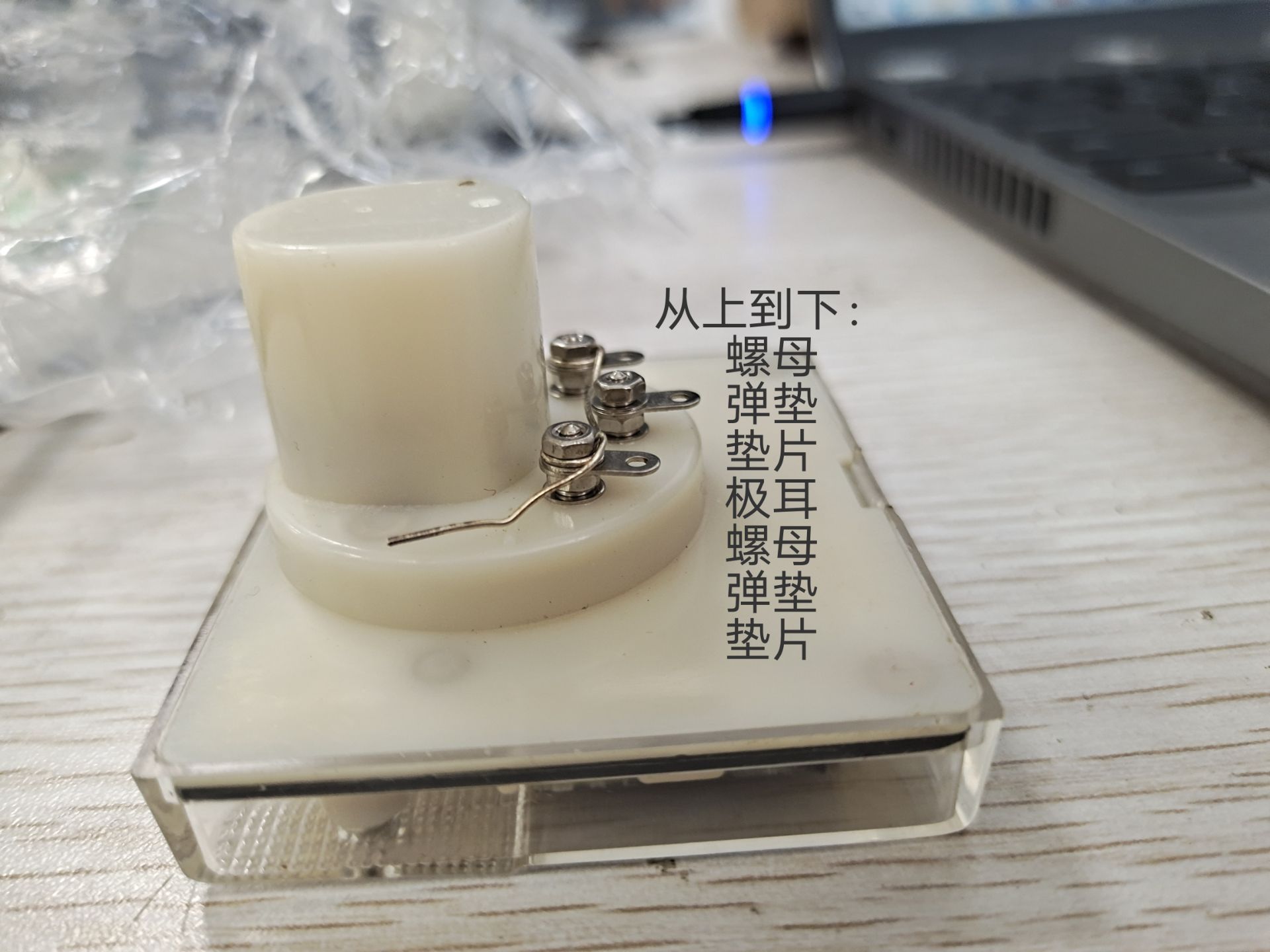

将表头后面的螺母及垫片全部拆掉,再在每一个螺丝上安装一颗拆下的螺母并旋至最底部。(不加垫片)
将表头安装到面板上,螺丝对准主板上的孔安装到底。最后用螺母及垫片固定表头螺丝至表头没有明显松动。
按照一片垫片加一片螺母安装
表头安装后可用螺丝刀调节表头上白色旋钮使指针停在表盘“0”刻度处

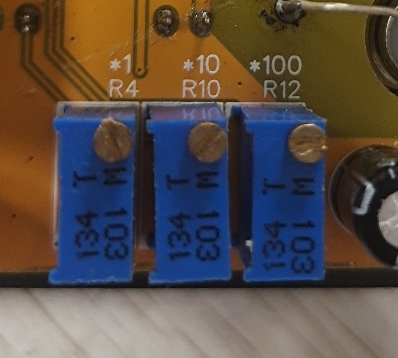

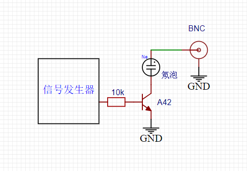

校准

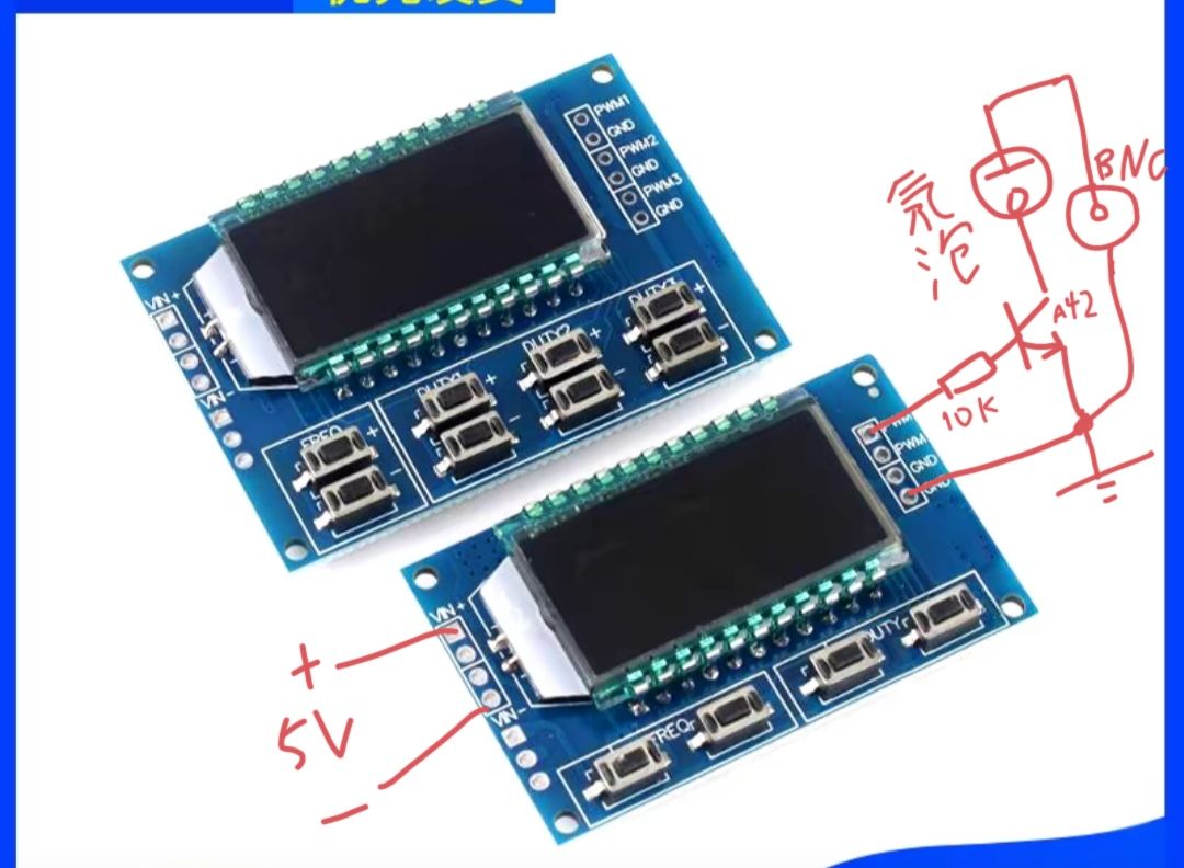

表盘满偏刻度为30cps,即每秒30计数,输入信号频率为30Hz时*1档满偏,输入信号频率为300Hz时*10档满偏,输入信号频率为3kHz时*100档满偏。
故可以用信号发生器分别产生30Hz、300Hz及3000Hz占空比为1%的信号,并通过如下电路,由bnc连接至主机,通过机内三个电位器对各档位进行校准,使得指针位置稳定后处在满偏处。信号发生器可以选用某宝上的可调pwm发生器,十块钱左右就能解决。
对三个档位进行校准的电位器如下,注意调节时要缓慢,留出让指针稳定的时间,否则容易导致指针偏转幅度过大。
