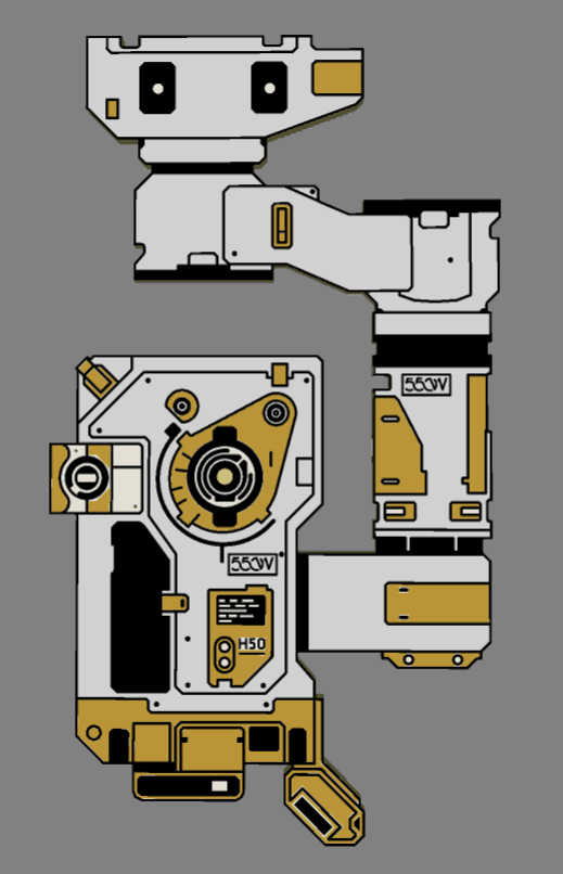

正脸(你为什么只有一只眼?幽默的说法是,一只眼睛好聚焦,哈,哈,哈~)
背面,是九转线圈(迫真)
小地皮子的葛优瘫

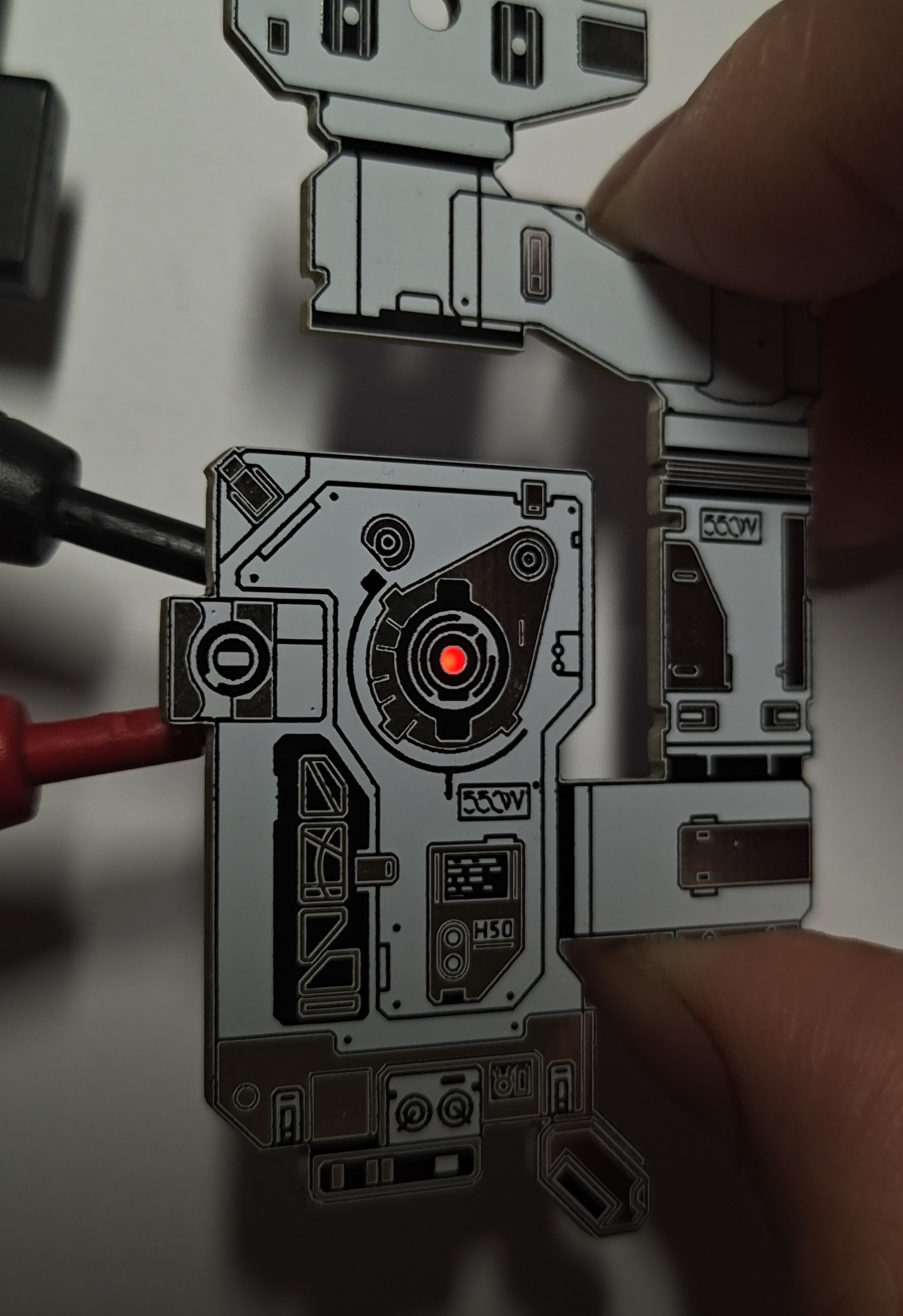

苔总的压迫感,怎么感觉耳边隐隐约约有BGM呢?(红灯是刷NFC时会亮的,懒得买NFC芯片焊,暂且用万用表点个灯看看效果吧)

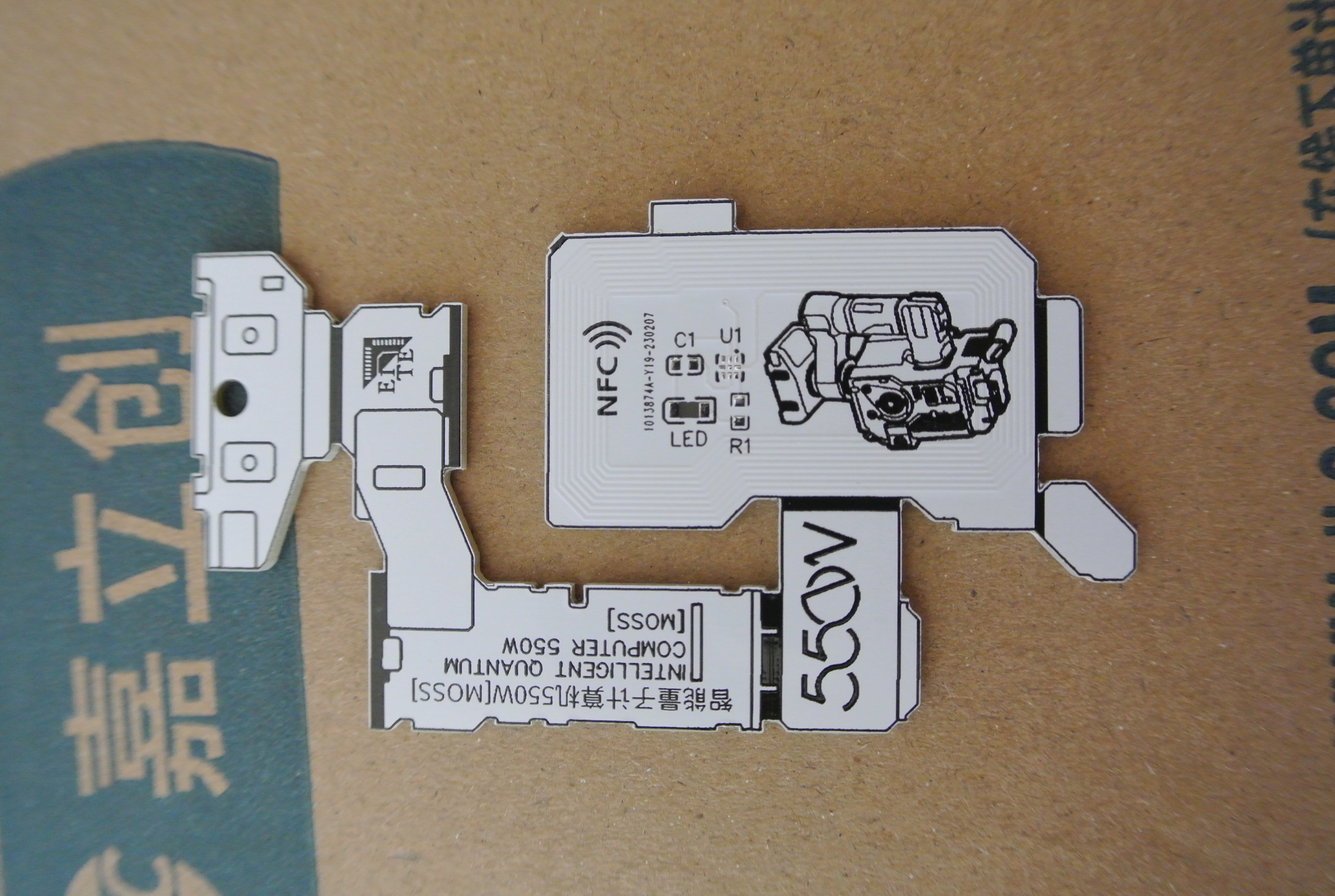

电路就是经典的恩智浦NT3H1101W0FHKH芯片及其电路(破案了,这款NFC芯片就是量子计算机,手动狗头)
对于里面内容的写入与修改可以利用NFC Tools之类软件(手机需要支持NFC)
相信大部分人已经玩的得心应手了,教程也非常多(其实下载软件后使用方法自己也能很快摸索清),这里就不赘述了

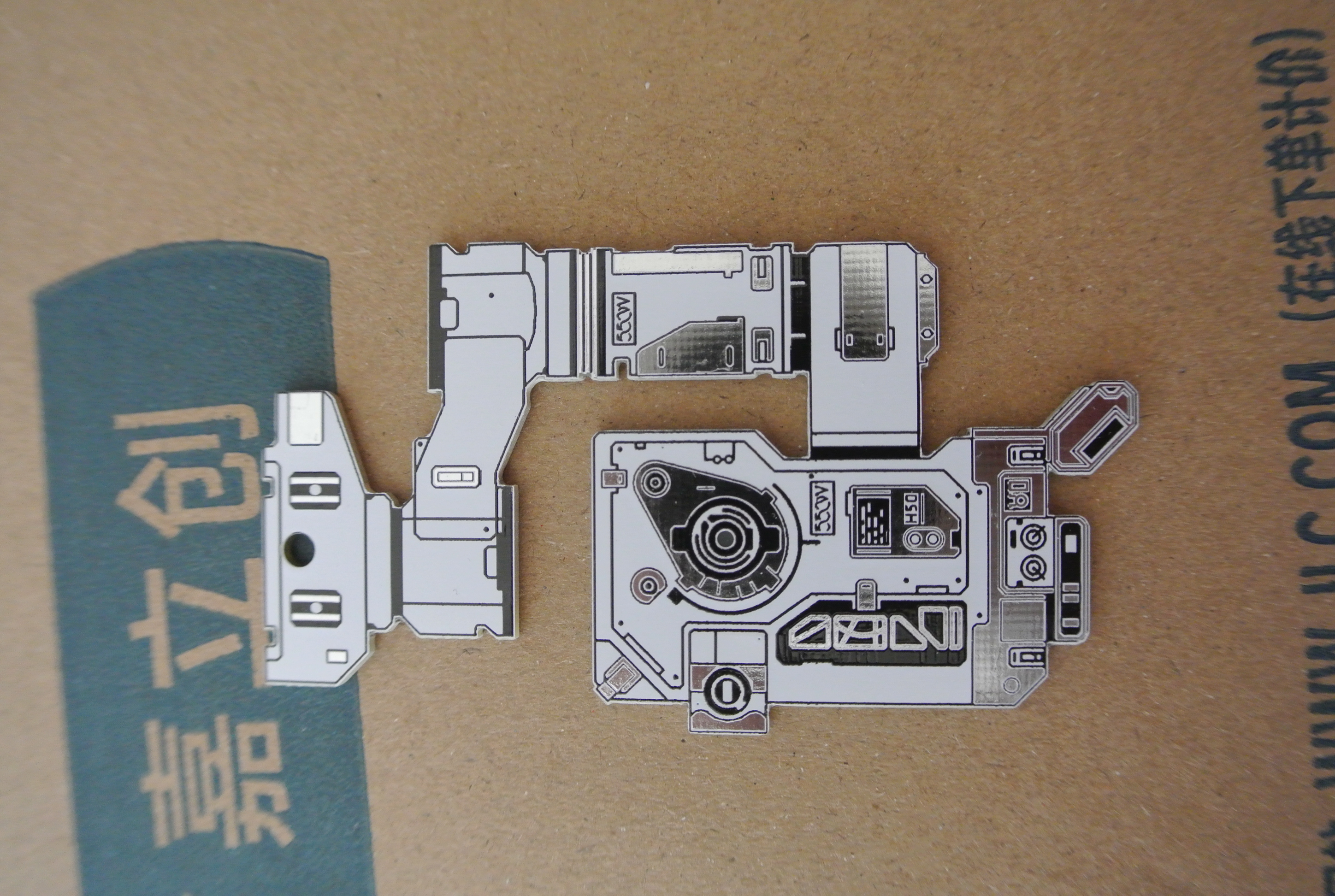

板子选择白色阻焊,有铅/无铅喷锡
富佬可以尝试镀金moss(
或许也可以试试dark♂moss(
注意事项

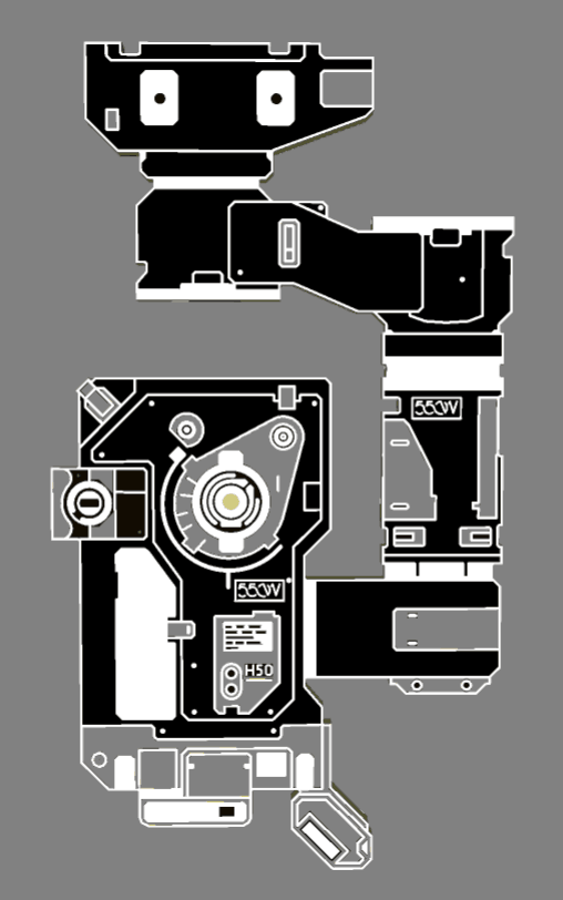

需要注意的是板子反面这颗LED,颜色要选红色,并且要反贴在PCB板上(如图)并注意区分正负极,通过PCB透光还原经典的红眼
NFC芯片安装略有难度,建议直接吹,用铁板烧时间太长的话板子容易发黄。
可以选择指定位置加客编,我在这里选择的是板子反面“NFC”的标志下方,位置比较不起眼而且不容易让小地皮子破相
NFC芯片内容写入及更改这里就不赘述了,或者不安装NFC芯片当做摆件/挂件都可以

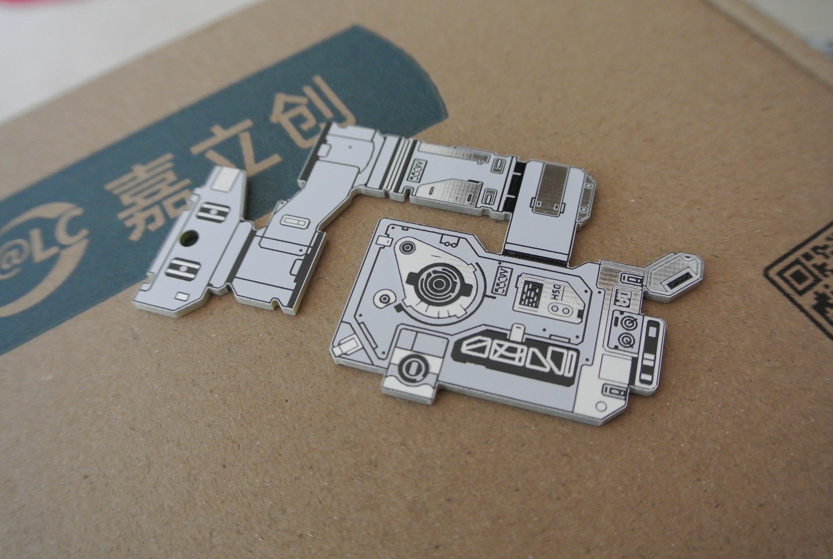

当挂件的话重心有点偏右,可以适当把开孔右挪一些(大概2.5mm,但是这样孔会破坏一部分丝印),或者直接用爱包容(
再或者不开孔直接当摆件?
特别注意:焊接好的PCB千万不要用伏特加清洗,以免发生危险(确信)
