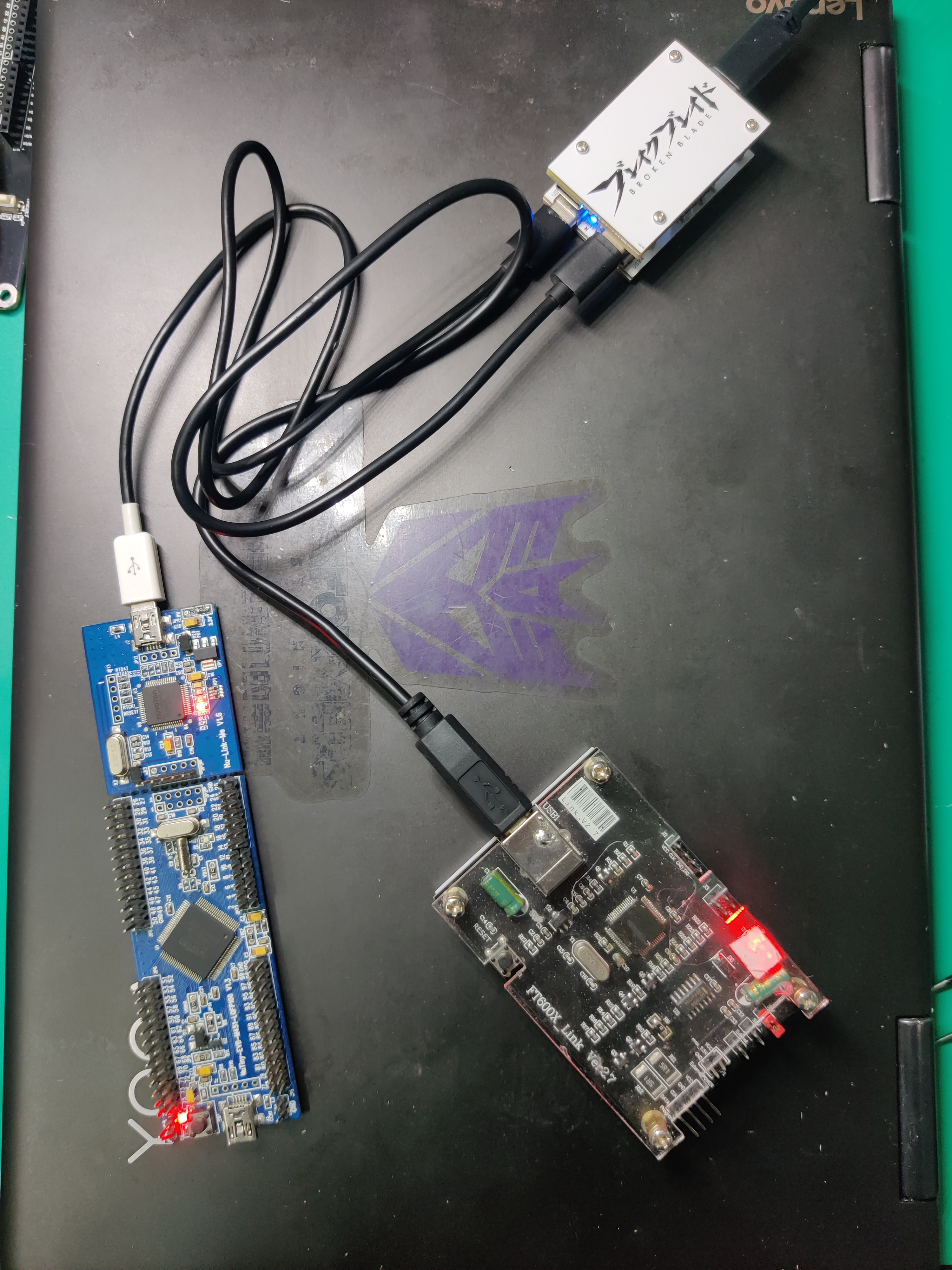

  工作中经常会有,各种厂家的调试工具,我们自己的辅助工具,用的接口都不一样。
  各种类型的数据线都会有用到:方口(USB-B型)、MINI_USB 、MICRO_USB。手上就会有一把的数据线。
  我需要两点,1:USB_HUB 专门用来拉我的各种工具。2:专用线,别人没有我的HUB没法用我的线。
  在极端的调试情况下,我有用过 三家厂商的MCU,意味着我几乎是同时用三个调试器(仿真工具)、再挂一个逻辑分析仪(抓spi用的)。 这样的情况下,一个USBHUB的需求。构成这个主题之一(USB_HUB 集线器 一拖四即可)。

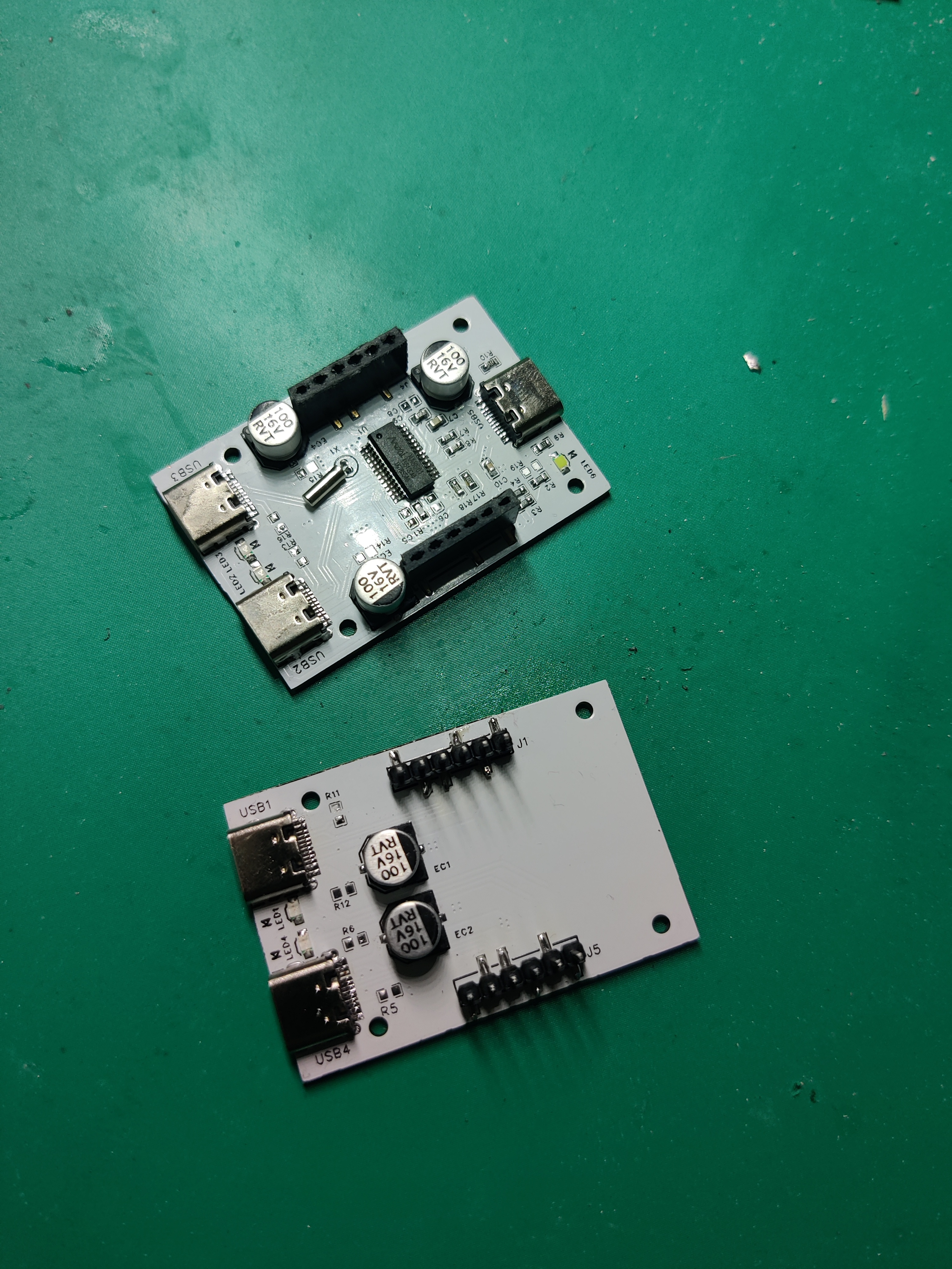

  1:USB_HUB 一拖四 , 选用USB2.0的方案。USB3.0的价格,真的难看。
  1.1:USB_HUB方案选择
        1: 刚开始选择的是 SL2.1A 原因无他,随便搜出来的,外部电路真的是很简洁。
              但是我第第二版pcb回来的时候(别问第一版,画错线废了),发现其他都还好,我手上新唐的开发板用的没啥问题,但是辉芒微的调试工具就是没办法用。
              怀疑是差分布线的问题,但是想了一下,我直接把数据线的两条数据线给直接焊在芯片引脚上了,还是不行,换方案吧。

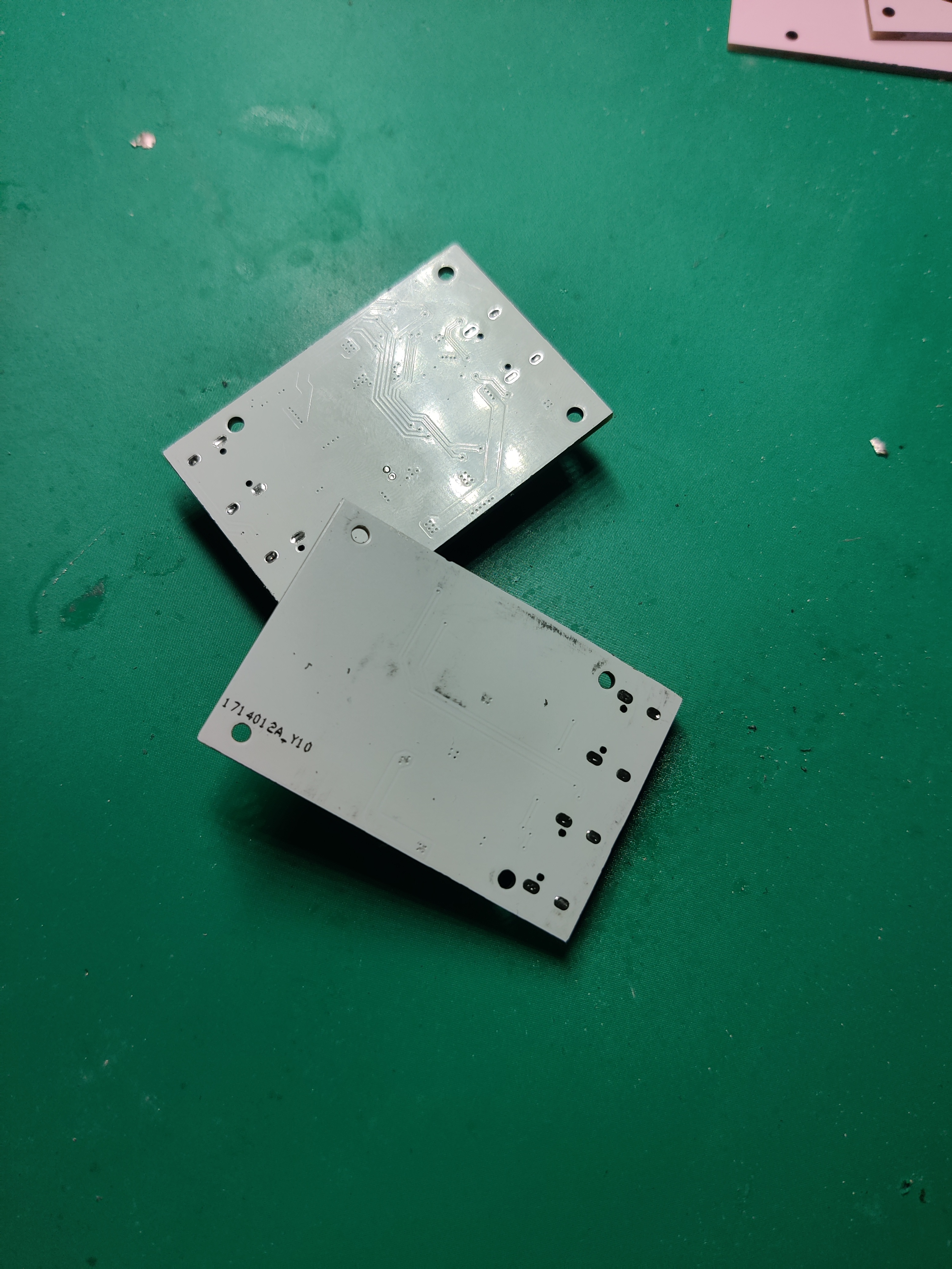

        2: 手上有一个n年前的USB_HUB 方案是 MA8601 ,直接在hub上边焊线出来接烧录器,OJBK,没问题。那就换这个方案,再查了一下,这玩意是为了替代FE1.1S的。那就按FE1.1S来画,用MA8601就是稍微少一点东西嘛 ,无伤大雅。因为MA601的方案外围比SL2.1A多些东西,单面布线就稍微有点费劲。反正板子尺寸加大了,好弄很多。布线就稍微随意一点,没有usb布线经验,这个做的还行。接一个mp4,写入速度能到6MB/S。

  3:一拖四,四个输出,不能用 常规USB_A母座 ,原因两点;1:体积大。 2:这样没法玩专用。

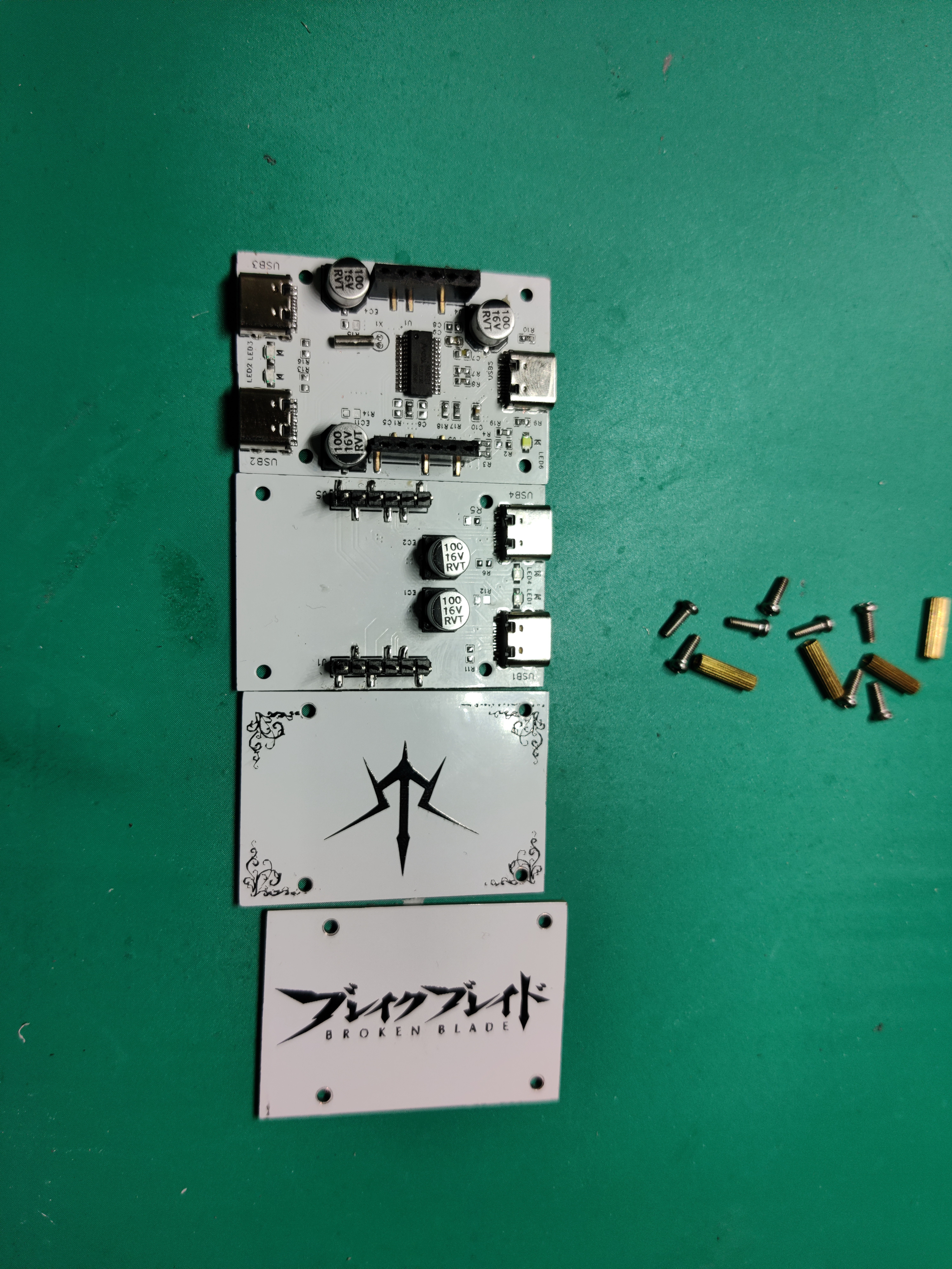

  4:上下堆叠两块板子,中间用隔离柱隔开,两块板子中间距离11mm。这样上下的usb都可以插进去不受干扰。
        顶层和底层用两块无布线的空PCB在外边隔离,做成 顶层面板+顶层板(2usb)+底层板(2usb+1usb)+底层面板。
        体积按理来说越小越好。但是因为之前第一个版本,就是几乎有点方形的感觉,也没有多薄。个人真的不喜欢那样子。感觉缺乏美感。
        还是喜欢一个东西做成长方形的样子,甚至可以参考一下黄金比例。
  5:我是在10cm*10cm尺寸内画的,手上有小台锯,锉刀,切了板子之后稍微磨一下。
