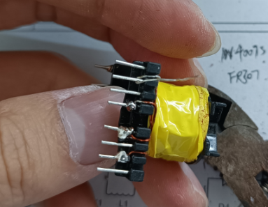

空载上电要离的远远的,12V稳稳的,但是没挂负载,情况怎么样不知道。

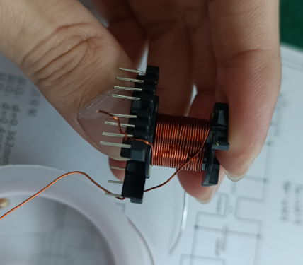

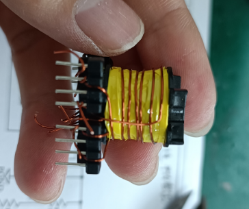

绕线方式:

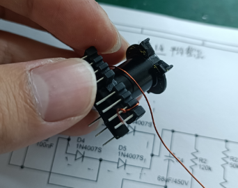

1,先绕变压器的初级同名端
2,绕圈圈,当一层绕满时需要加胶带,先把漆包线固定在一段
3,用胶带捆一圈,接着绕,因为不满一层,可以疏绕,饶完之后用初级的另一侧出来
4,用胶带捆一圈,初级侧的绕组就绕完了

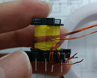

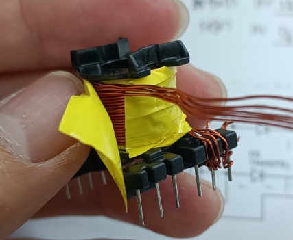

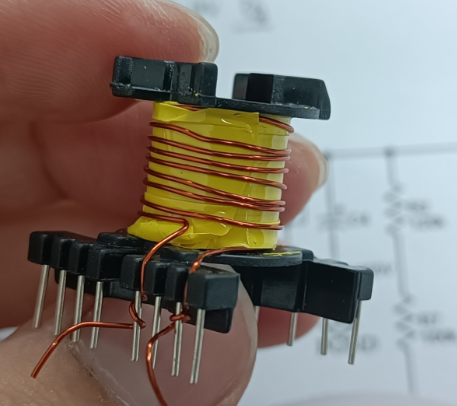

5,接下来绕次级绕组,这里计算出来的是5捆,绕在一根针脚上不方便焊接而且也不好绕
分开到两个针脚上,分别是3和2根,然后一起绕
6,这里绕带第四圈就满一层了,贴上胶带,在接着绕。
7,绕完一圈之后,将5捆漆包线分成3和2根,就跟初级同名端刚开始绕一样,
最后在绕一层胶带

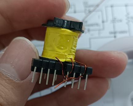

8,这样初级就绕完了,接着绕辅助绕组
9,辅助绕组绕6闸,这里不满一层尽量均匀的绕。

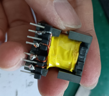

10,最后将每根漆包线都刮除表面的绝缘物,在单独上锡,最后含在各自的针脚上

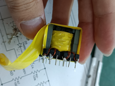

11,掏出磁芯,怼在骨架上
12,就像这样
13,最后在绕上几层胶带,一个变压器就制作完成
