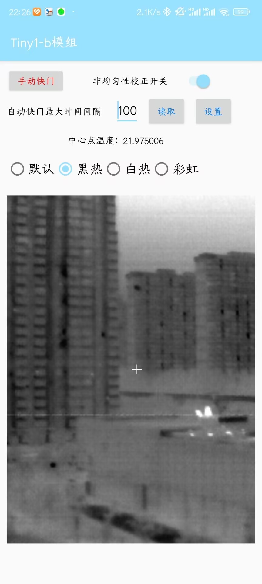

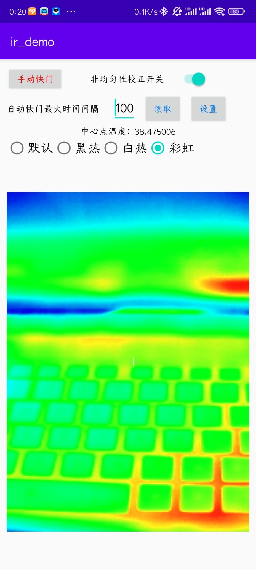

模组成像效果展示,使用6.2MM锗镜头
图1
图2
