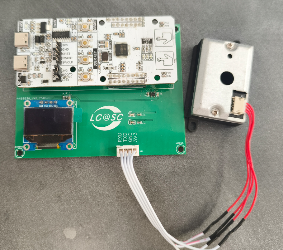

项目目标为实时监测空气质量pm2.5。实现方式是:通过PM2.5传感器实时监测,通过串口传给瑞萨A4M2单片机,单片机对接收到的数据进行处理与判断,把处理好的数据通过IIC接口传给OLED屏幕,实时显

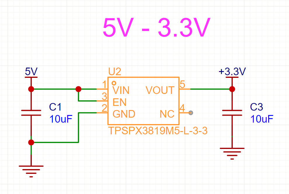

*4、硬件部分
1.电源:
电源采用的是TPSPX3819M5-L-3-3,外围电路简单,仅有两个电容即可,低压差输入大于3.5v就可以满足3.3v输出。

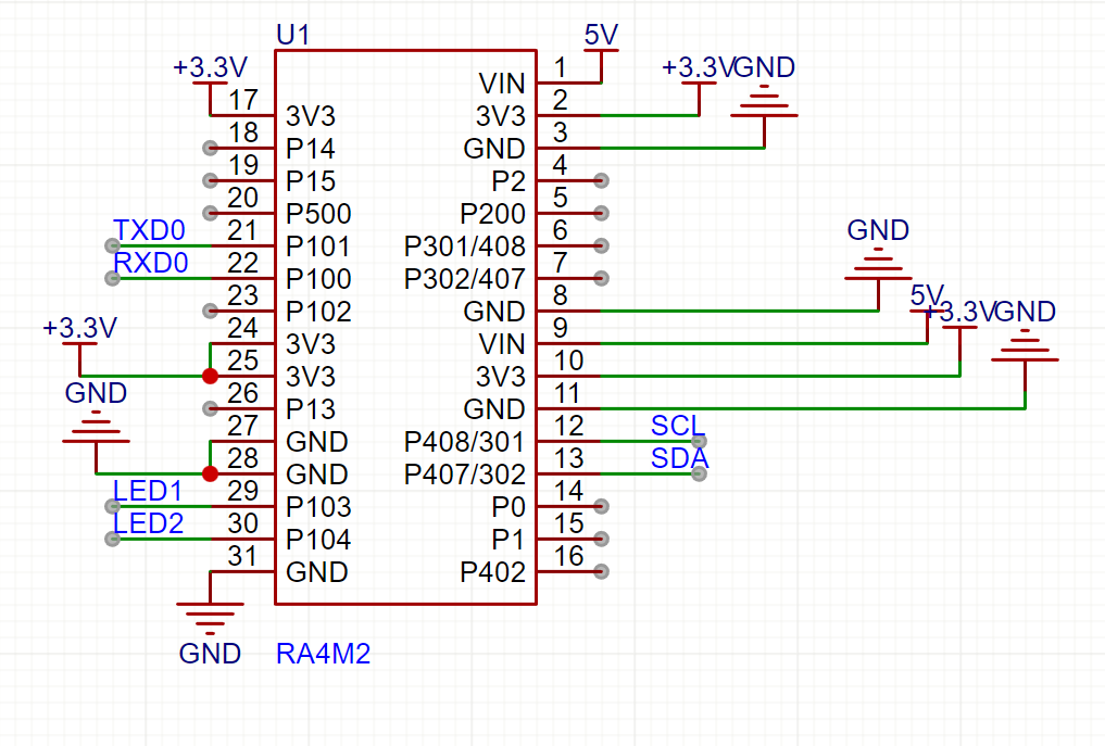

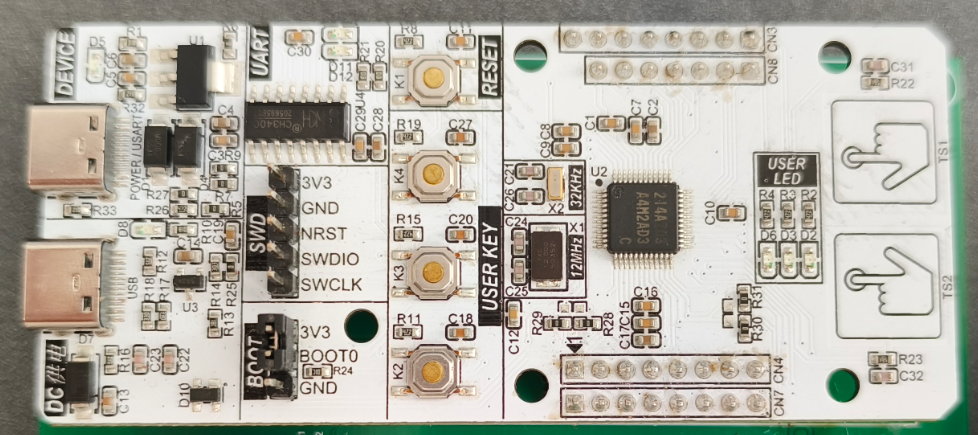

MCU:
MCU选择了瑞萨的RA4M2的开发板,非常奈斯

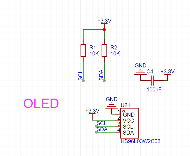

传感器:
pm2.5传感器是直接用的模块,在pcb上直接使用4p xh2.54的接口

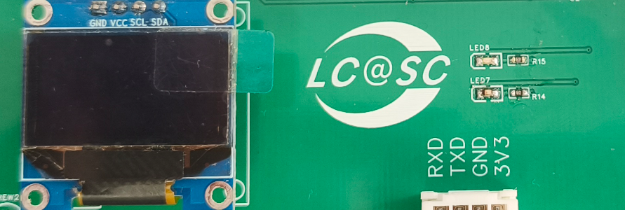

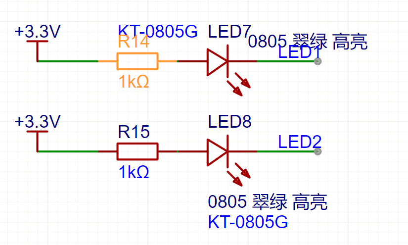

显示部分:
显示部分,选择了比较直观的oled和led灯。这样既能实时看数据,又能直观反馈空气质量。

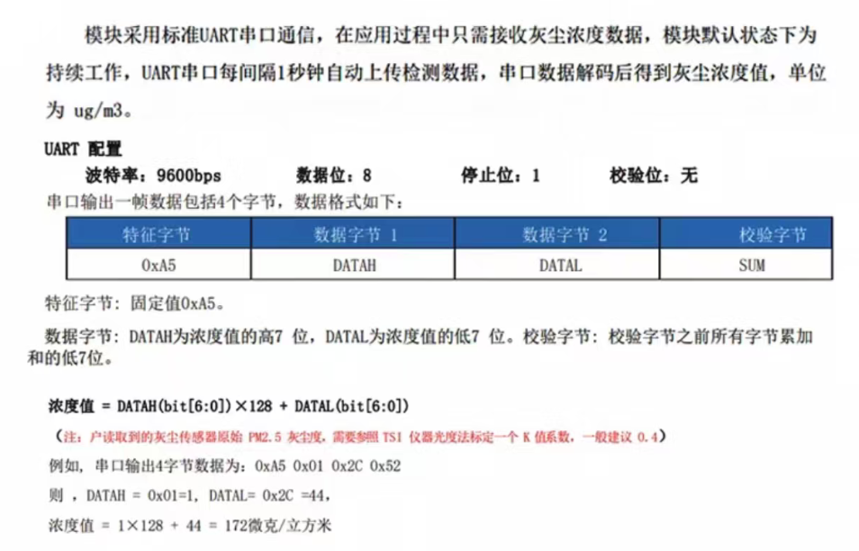

串口接收:
接收pm2.5模块实时数据

数据处理:
处理pm2.5数据,因为收到的不是实际的参数值
