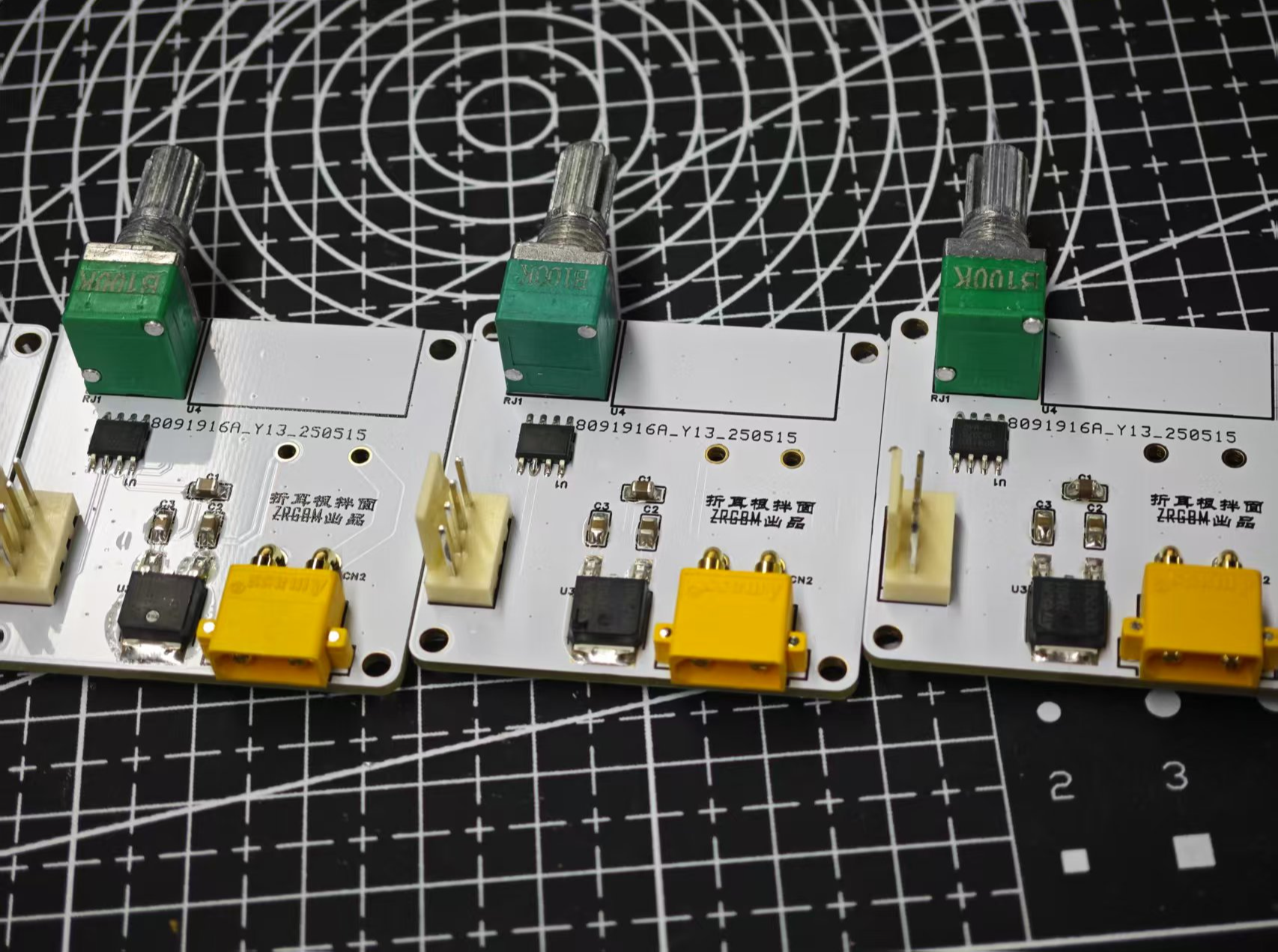

本项目可以运用于服务器上的暴力风扇(更改接口为4Pin接口),我使用的暴力风扇额定为12V,实测可以用7.4V-13.2V,可以实现0%-100%Pwm调节,用于控制风速(毕竟满速的时候不是一般的吵)
简介:本项目可以运用于服务器上的暴力风扇(更改接口为4Pin接口),我使用的暴力风扇额定为12V,实测可以用7.4V-13.2V,可以实现0%-100%Pwm调节,用于控制风速(毕竟满速的时候不是一般的吵)
复刻成本:8
CC BY-NC-SA 3.0
创建时间:2025-05-14 18:34:24更新时间:2025-05-21 14:49:14
项目简介
项目概述
4Pin服务器风扇PWM调速器 输入电压7.4V-13.2V
可以直接用于4056服务器风扇(也可以直接粘贴在外壳上,后期出一个带保护带外壳的版本直接改造为夏日暴力手持风扇)
(其他的服务器风扇按道理也可以用,毕竟我的供电给了2mm的线宽大电流不成问题)
(我是在某个海鲜平台购买的服务器风扇反正风大好用而且宽电压才8块
还要什么自行车啊!!!对比市面上的成品自己搞一个外壳岂不美哉?)
线性稳压芯片采用78M05
主控芯片采用GP9101-F20K-L2H1-SW
占空比 0%~100% 可调 频率20KHz
注意!原理图里面的可调电位器使用的是10kΩ
但是!实际使用100kΩ的效果更好如果有条件可以在GP9101-F20K-L2H1-SW加一个电容优化Pwm的控制
原理图有两个版本一个为XT30(个人认为这个更好用更方便)另一个版本为DC插座
