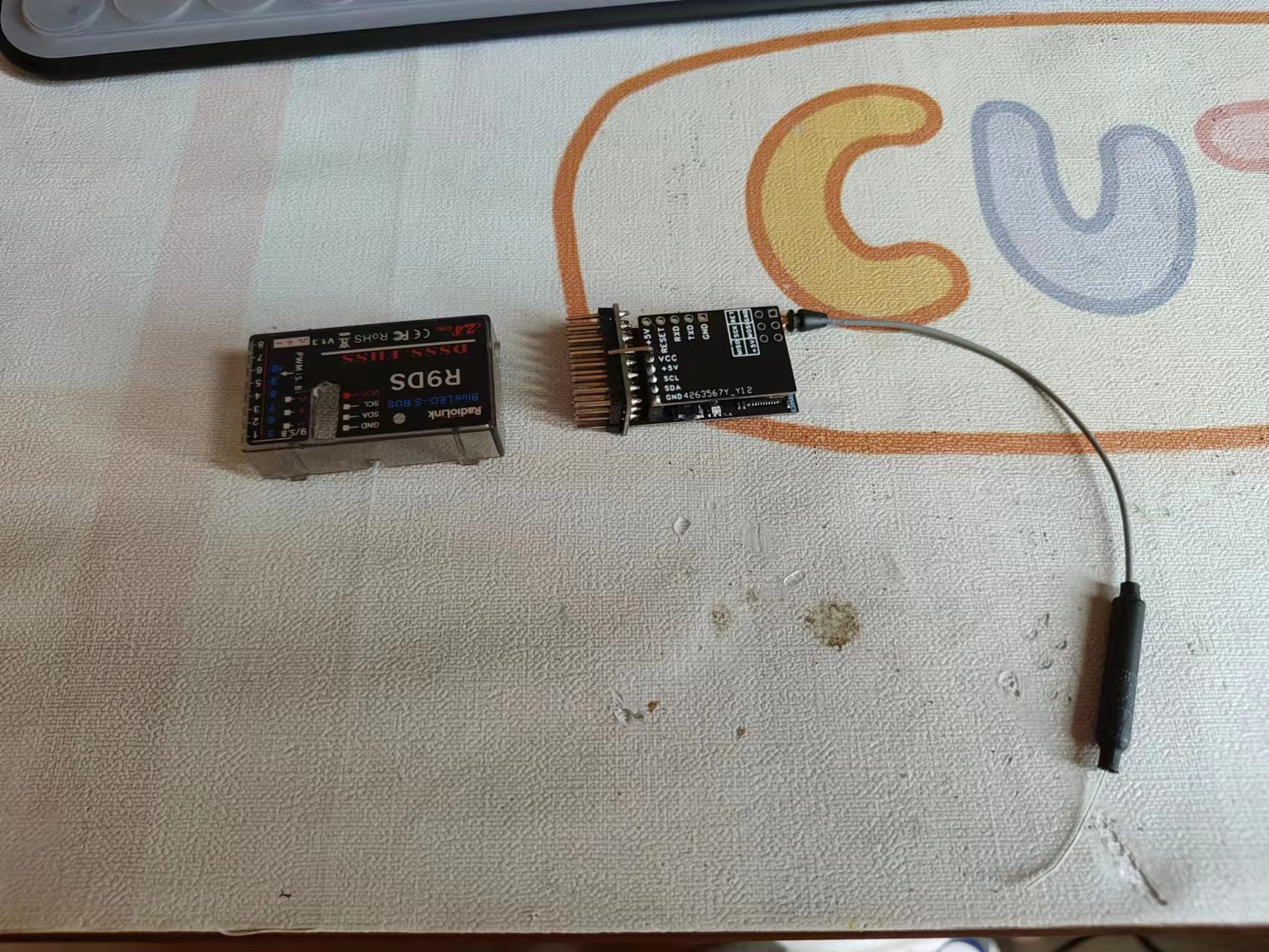

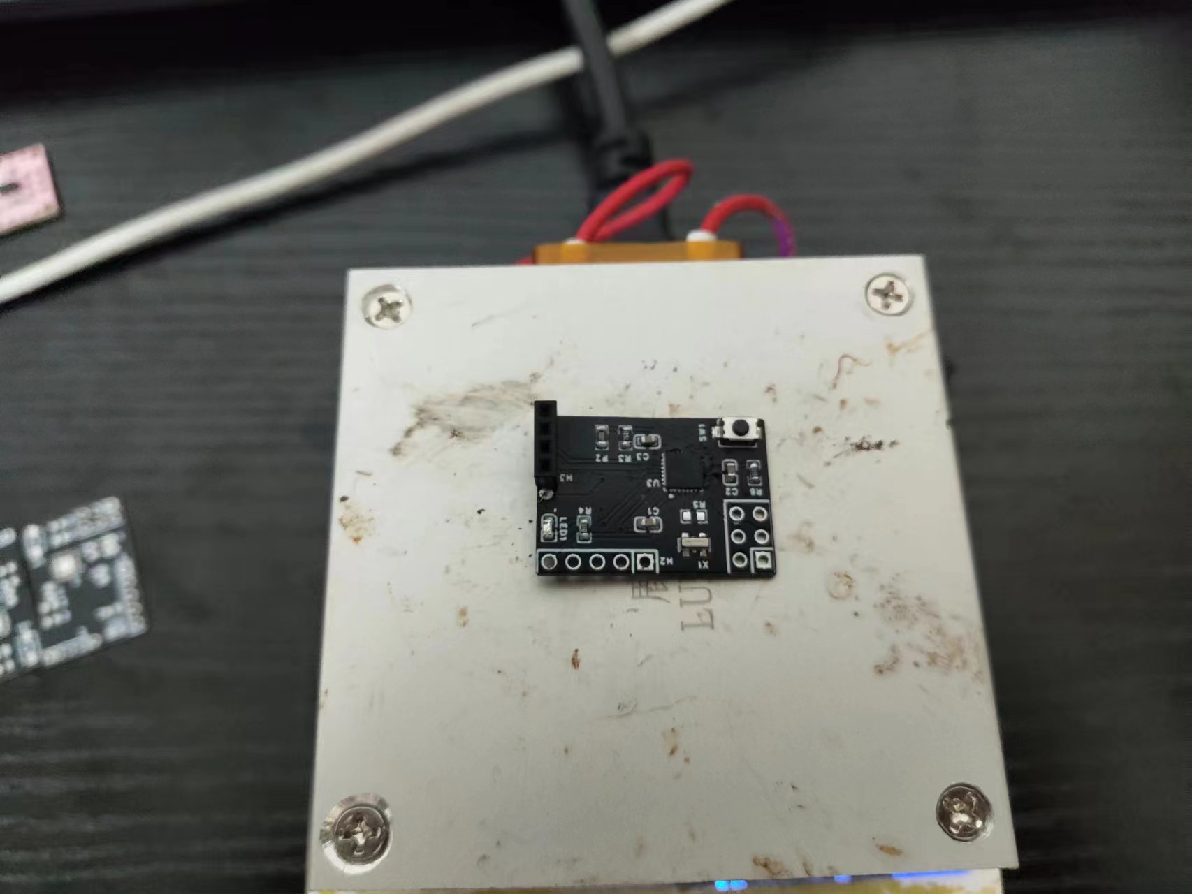

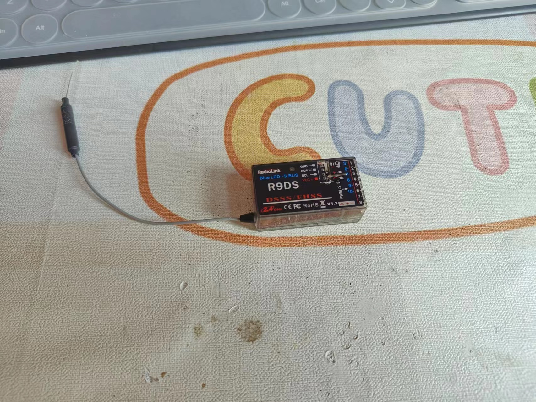

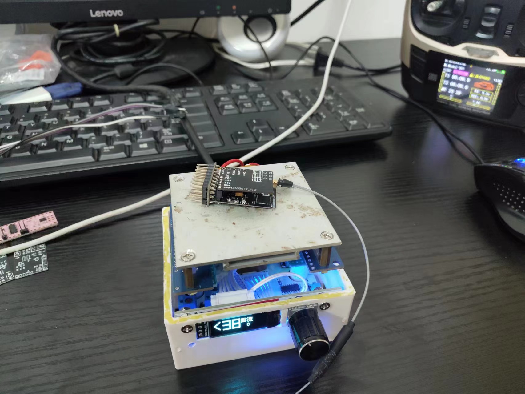

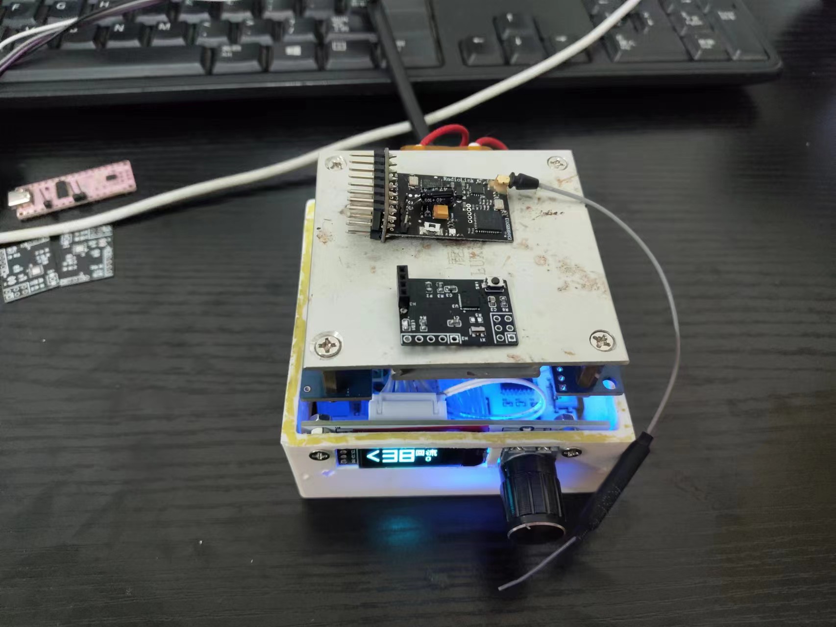

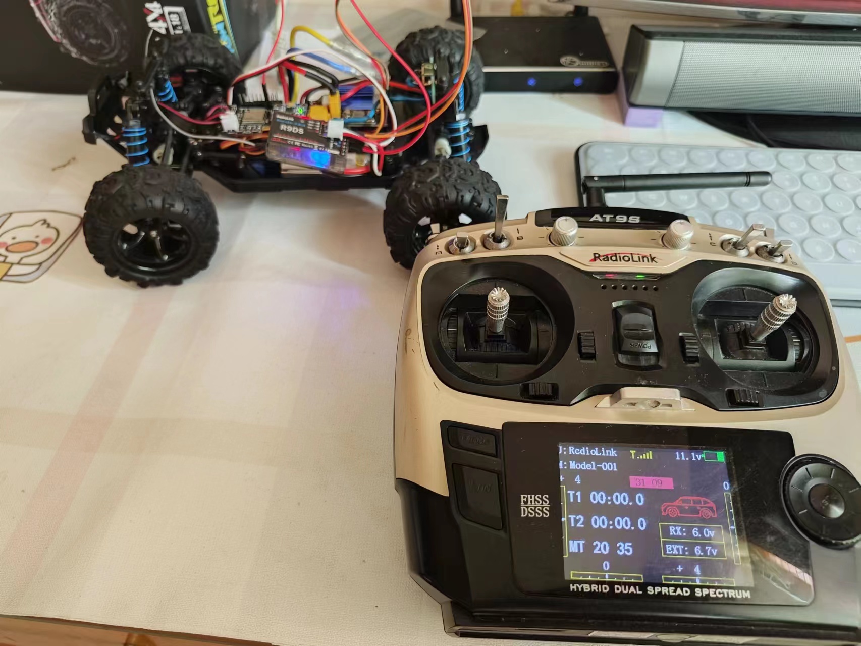

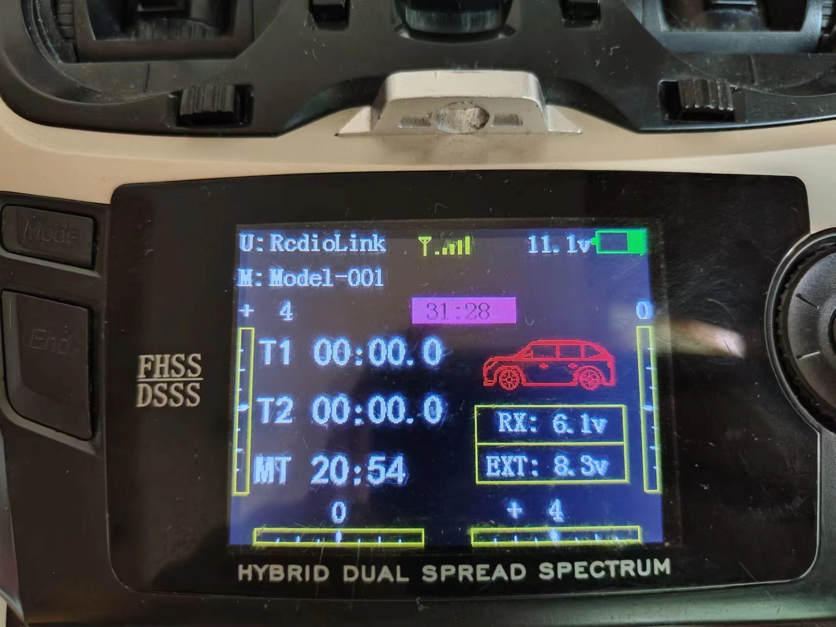

基于arduino自制乐迪接收机OSD回传模块。因为乐迪回传模块和接收机是独立的2个模块,占用无人机或者其它小型模型的空间,而且增加不必要的布线。最主要还贵。了解了乐迪接收机和OSD回传模块用的是I2C通信。网上有网友用逻辑分析仪分析出他们的通信方式后,我就用arduino开发板做了一下验证。结果可行~~ADC数据经过防脉冲干扰平均滤波法后准确且稳定。所以现在就自己画个PCB,将OSD回传模块集成到乐迪R9DS模块里。
