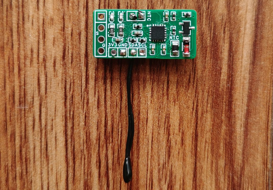

  • 支持板上和远端,共2个温度NTC监测,带蜂鸣器支持超温报警
  • 软件可以模拟任何I2C温度传感器(https://hwmon.wiki.kernel.org/device_support_status),当前模拟的为NI的LM75A

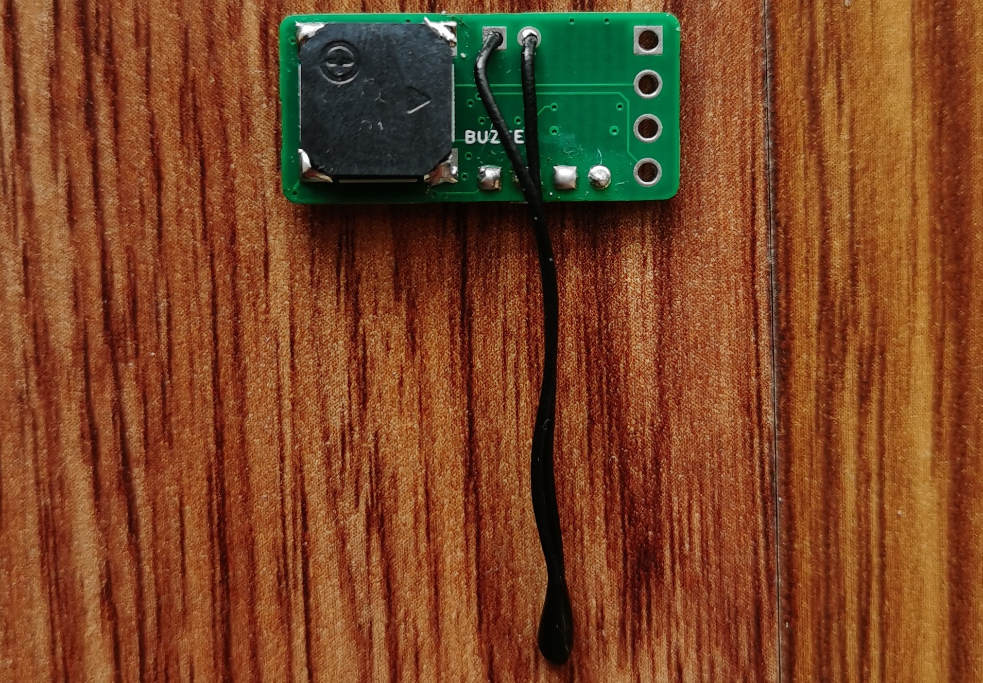

  • 传感器小板(1cm*2.3cm)
  • 相关STM8代码

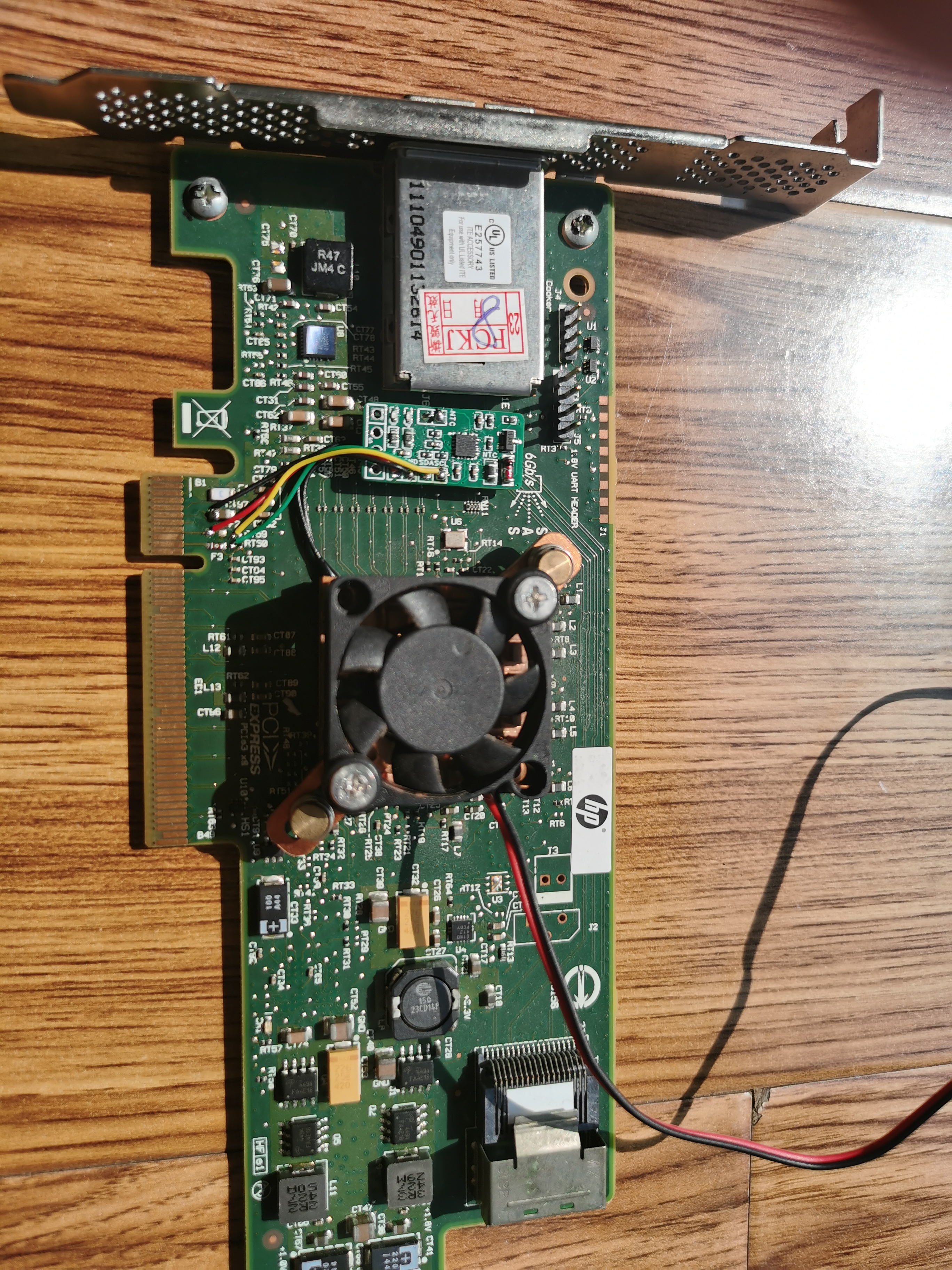

  3.2 如果只是需要超温报警功能,给板上接上3.3V和GND即可工作。如果需要接入linux的实时监控,还需要将I2C接入主板的I2C/SMBUS控制器。

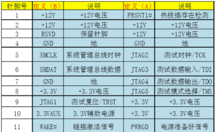

  3.3 一般主板的I2C/SMBUS总线有多条,个别主板有端子直接引出,如果没有的话,只能通过PCIE/NVME/DDR的I2C接入。PCIE的管脚定义入下:
 也就是将PCIE B面5~8脚分别与板子的I2C_SCL、I2C_SDA、GND、3V3相连即可,外部的热敏电阻塞到待测散热片附近,如下图所示,注意这面才是是B面。小板背面是蜂鸣器,可以粘上双面胶作为固定面。

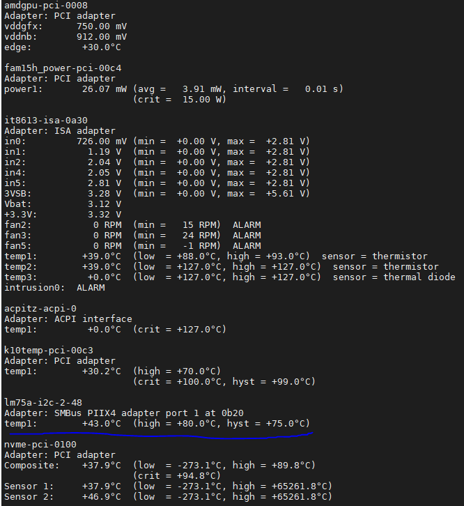

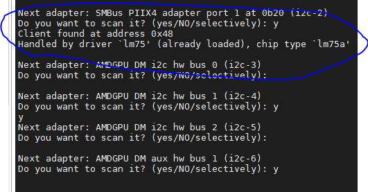

 3.4 把PCIE设备插到主板上就可以工作,传感器会被内核自动识别。linux下需安装lm-sensors,运行sensors-detect,自动识别设备,随后就可以运行sensors实时监控温度。
