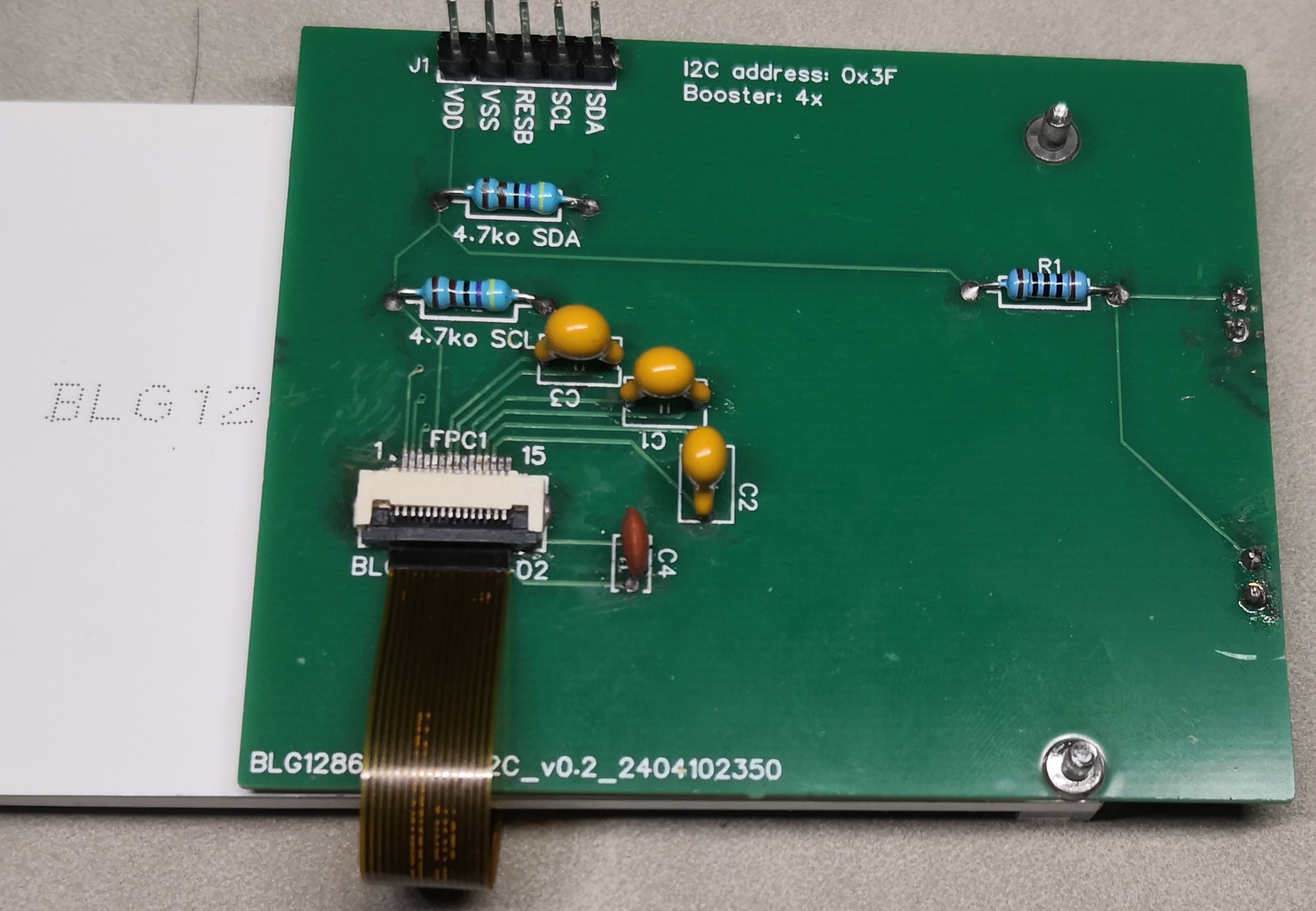

老王 BLG12864 橙色背光反显屏转接板
屏幕信息资料来源:商品简介、tb评论区大佬)
  • 驱动IC:Sitronix ST7588T
  • 通信协议:I2C(设备地址0x3F,仅支持写入)
  • 排线参数:0.5mm FPC,15P
  • 引脚定义:见下表

尺寸参考
注意事项
  • 转接板采用ST7588T手册中的四倍压接法,需要三个1uF - 4.7uF的电容,另外在VDD和VOUT间需要另接一个电容
  • SCK和SDA上拉电阻若外接,可以不焊接在板子上
  • 背光电阻阻值为100ohm,暂时没有外接供电或控制信号(背光通电即亮),不需要背光可以不焊

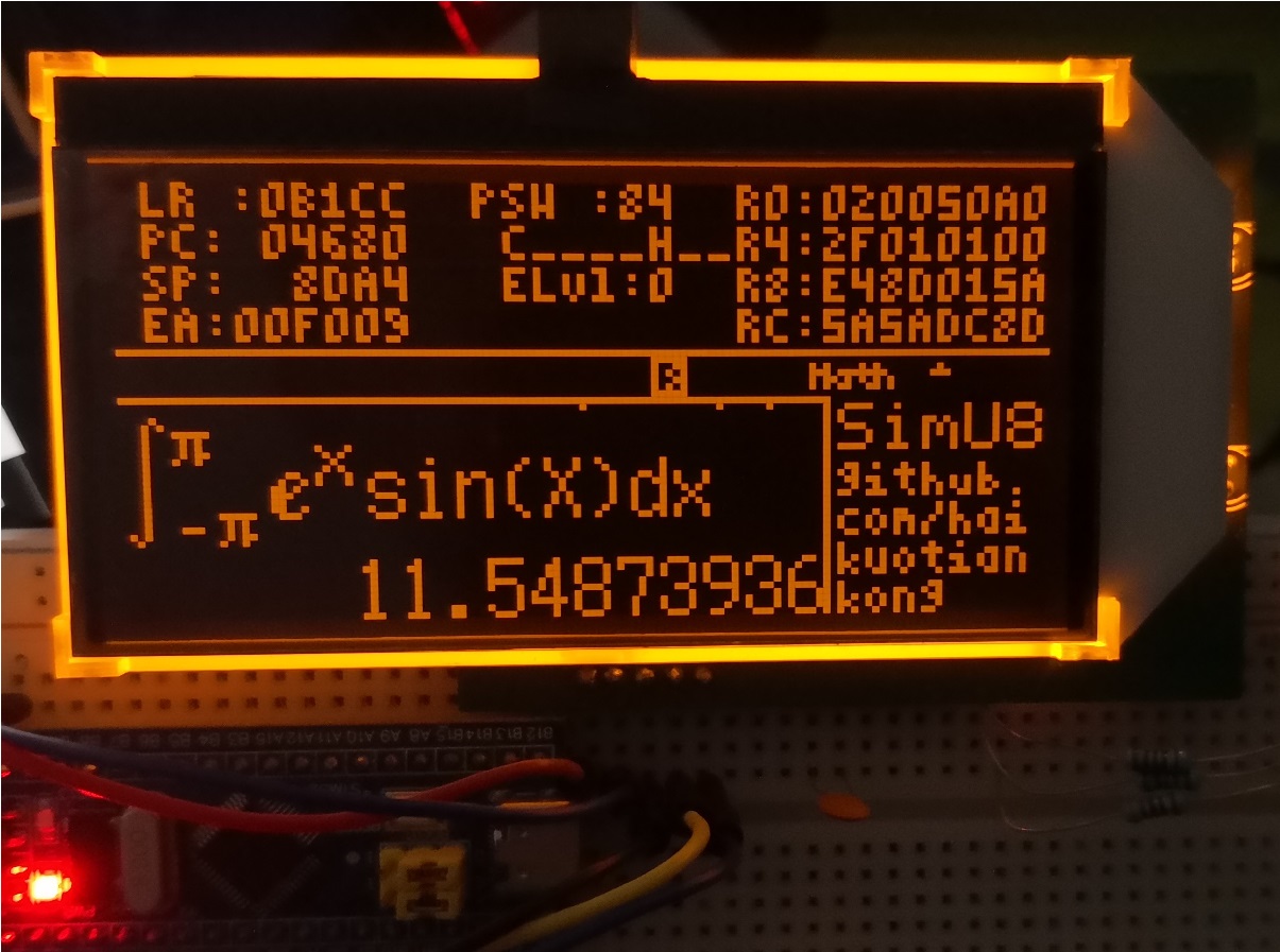

  • 参考tb评论区,初始化指令序列如下:
初始化指令序列
指令
含义
0x21
退出断电模式,指令集01
0x12
Bias=1/9
0xA0
对比度设为0x20
0x20
指令集00
0x05
PRS=1(高V0)
0x0C
开始显示
  • 画电路图时元件没有选好,系统生成的BOM仅供参考,请勿直接按自动生成的BOM下单!
  • 手里没有贴片元件,所以用了直插件,占地空间比较大
  • 新手练习作品,还有很多可以改进的地方,请多指教
实物效果
点亮效果
改动记录
2024/4/30: 新增贴片元件版本(元件排列和布线不太好,手里没有贴片元件无法打板验证,请仔细检查并修改后再打板!
