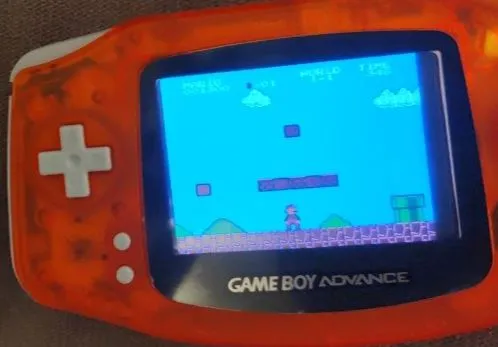

复刻开源ESPLAY,由于之前大家开源的都是打印外壳,一直比较喜欢这个游戏机的外观,就直接做了一个版本,刚好可以放进gameboy GBA外壳里面使用,感谢前面开源的大佬们!

感谢morinaka  大佬开源PCB尺寸,感谢 zxp1107大佬,我复刻了整个他的电路进来,装进了gameboy Advance外壳里,2.8寸显示屏要调整位置,两边有一些黑边,3.2寸放不进来,需要自己剪切外壳的边边,就没放了,另外我这个设计保留了肩键,但是因为么有GBA的模拟器感觉也没啥用哈,另外保留了音量旋钮和耳机孔,其实游戏机本身就可以更改音量,其实旋钮没太大必要,其他都是原装设计,大家只要按照这个大板焊接,用ZXP1107大佬做的固件下载进去就可以用了,有点不足的是TF卡无法自由插拔,但是游戏机可以打开ESP32的WiFi,用网页管理工具删除添加游戏,我看morinaka大佬的设计也是tf卡在外壳里面的。电池接口我保留了,可以用电池可以用锂电池焊接,尽量用锂电池吧,可以充电。
我这器件只更换了两个地方,一个是充电IC,由TP4056更换成了HX6001,成本更低外围更简单,另外稳压IC换成了9031,其实P2P替代的电源IC挺多的,我实际用的MPQ20056,封装都是一样的,250ma的最大输出电流也够用
