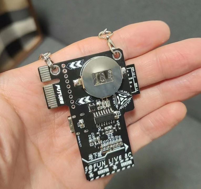

ESP8266模块制作的艺术驱动器,目前开发了数字雨和 WiFi分析仪功能,代码如附件
简介:ESP8266模块制作的艺术驱动器,目前开发了数字雨和 WiFi分析仪功能,代码如附件
创建时间:2023-11-01 10:15:45更新时间:2025-10-31 11:19:13

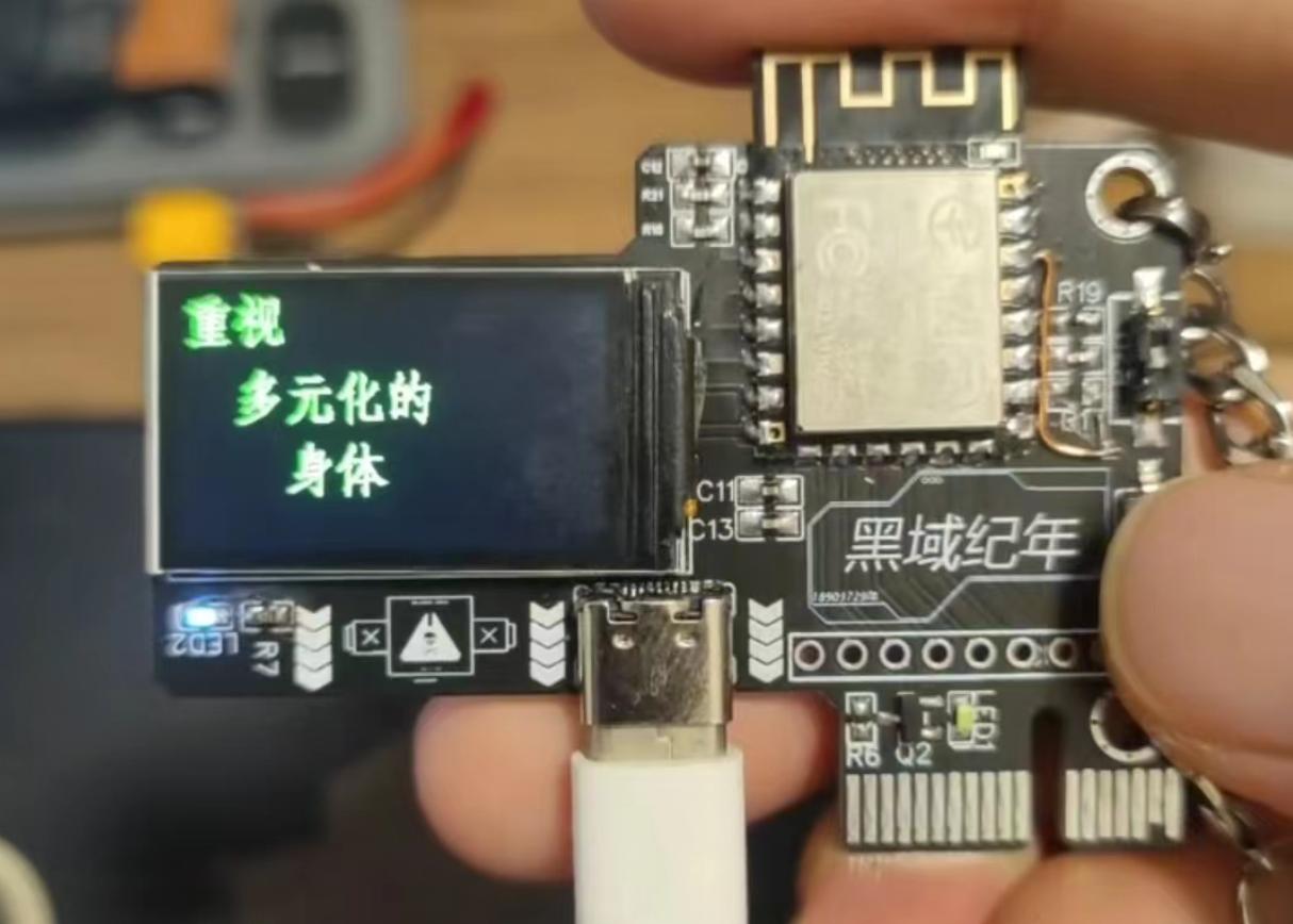

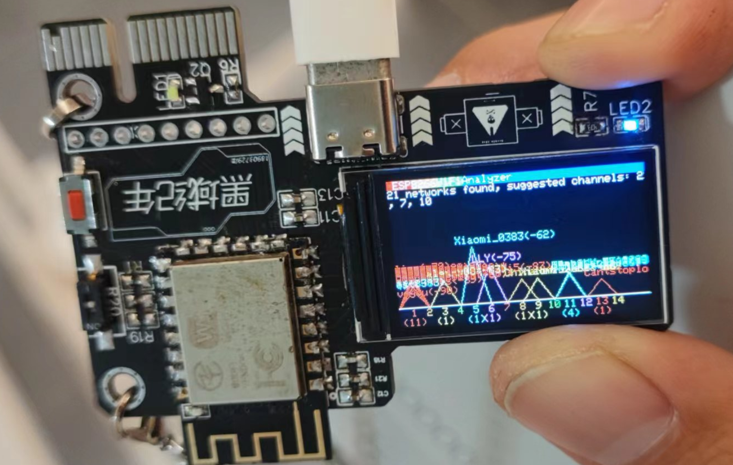

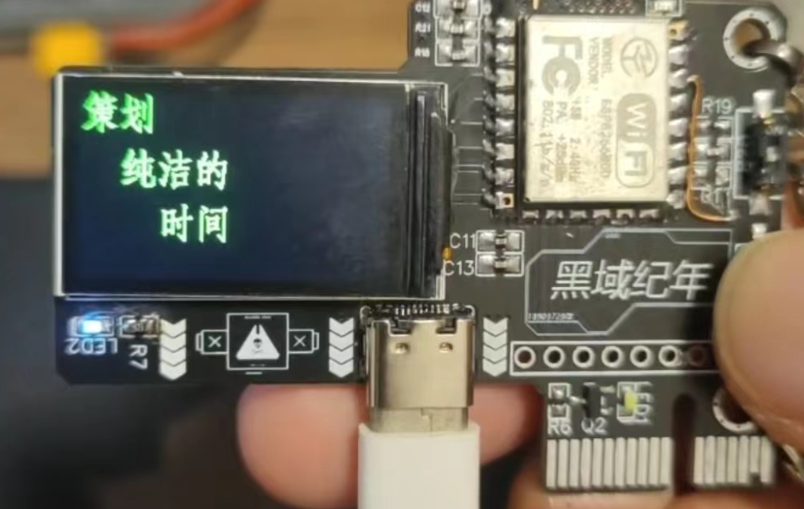

ESP8266模块制作,一个编程LED,一个按键,带黑客帝国数字雨,wifi信号分析仪和艺术驱动器
