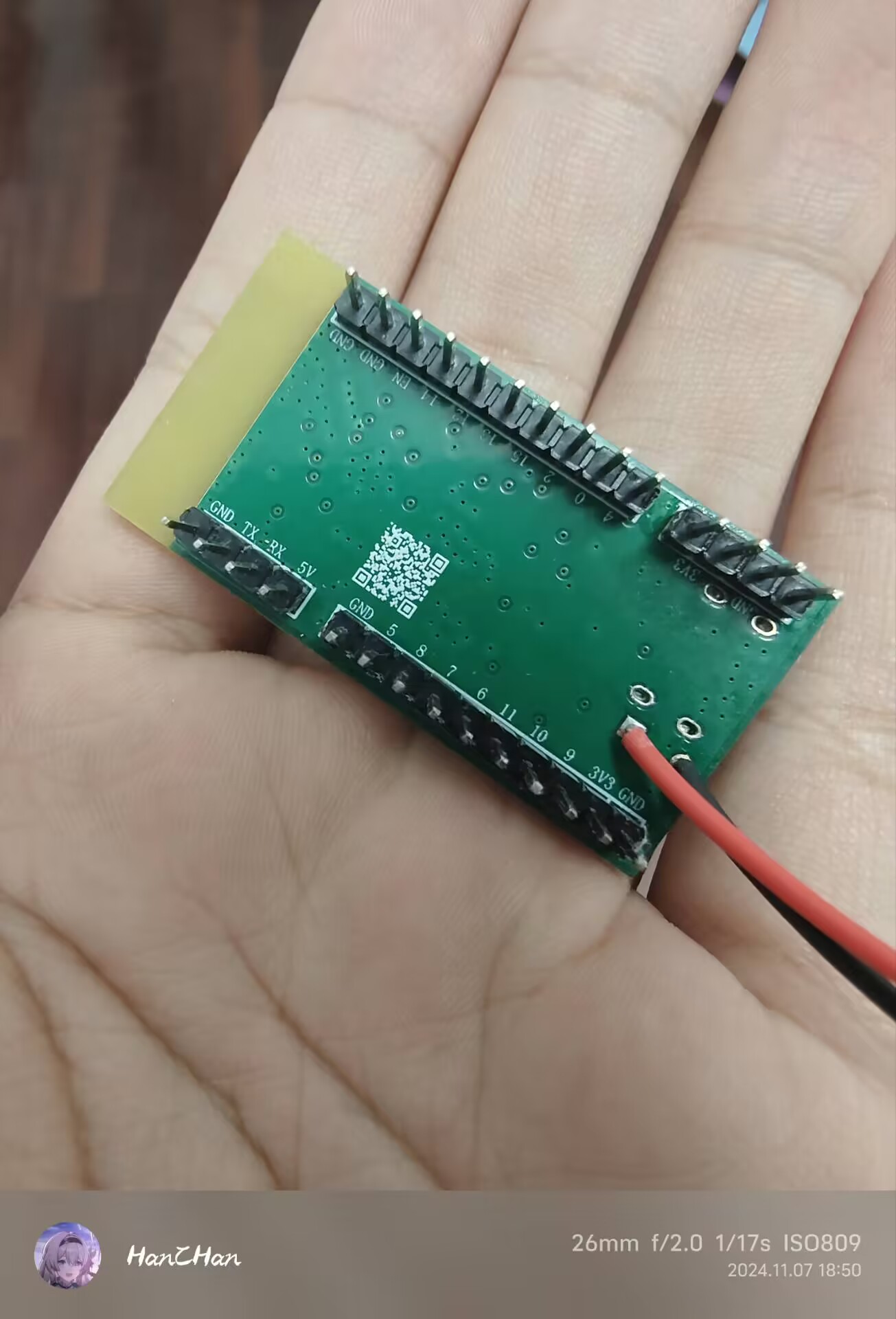

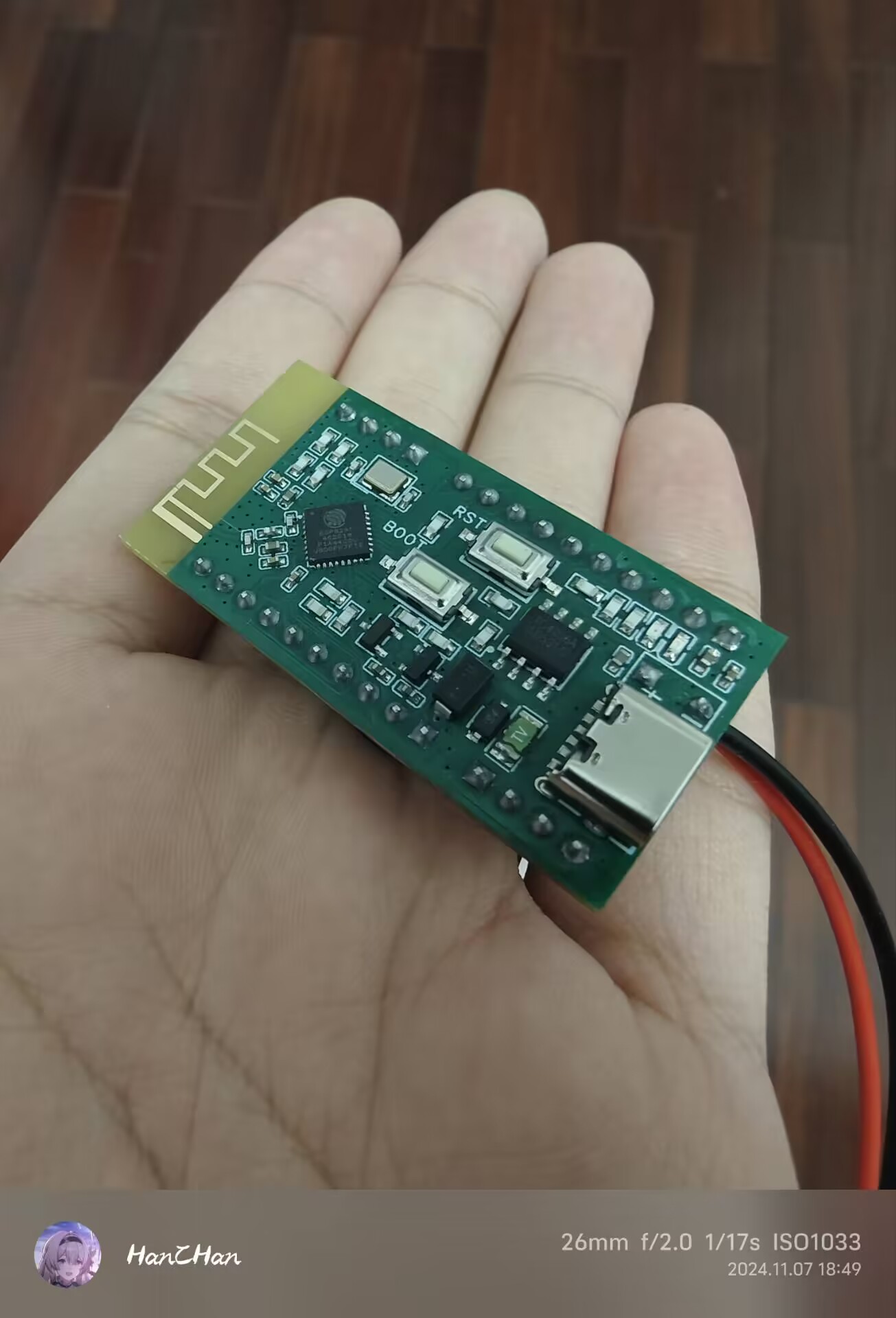

成品照
正面
开发板正面
反面
开发板反面
