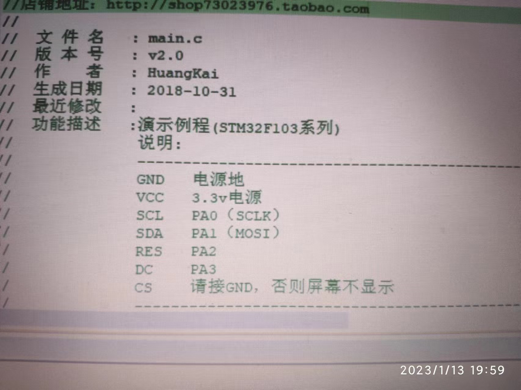

老王0.96寸LCD屏幕转接板 1.6元款 四线spi驱动 st7735 附件中有中景园STM32103FC6T6标准开发板的测试程序,不需要打开,直接用stlink烧录单片机即可,接线在描述中
简介:老王0.96寸LCD屏幕转接板 1.6元款 四线spi驱动 st7735 附件中有中景园STM32103FC6T6标准开发板的测试程序,不需要打开,直接用stlink烧录单片机即可,接线在描述中

老王1.6元屏幕 电容用104,稳压用ams1117 电阻100欧 使用时请将cs端接地
