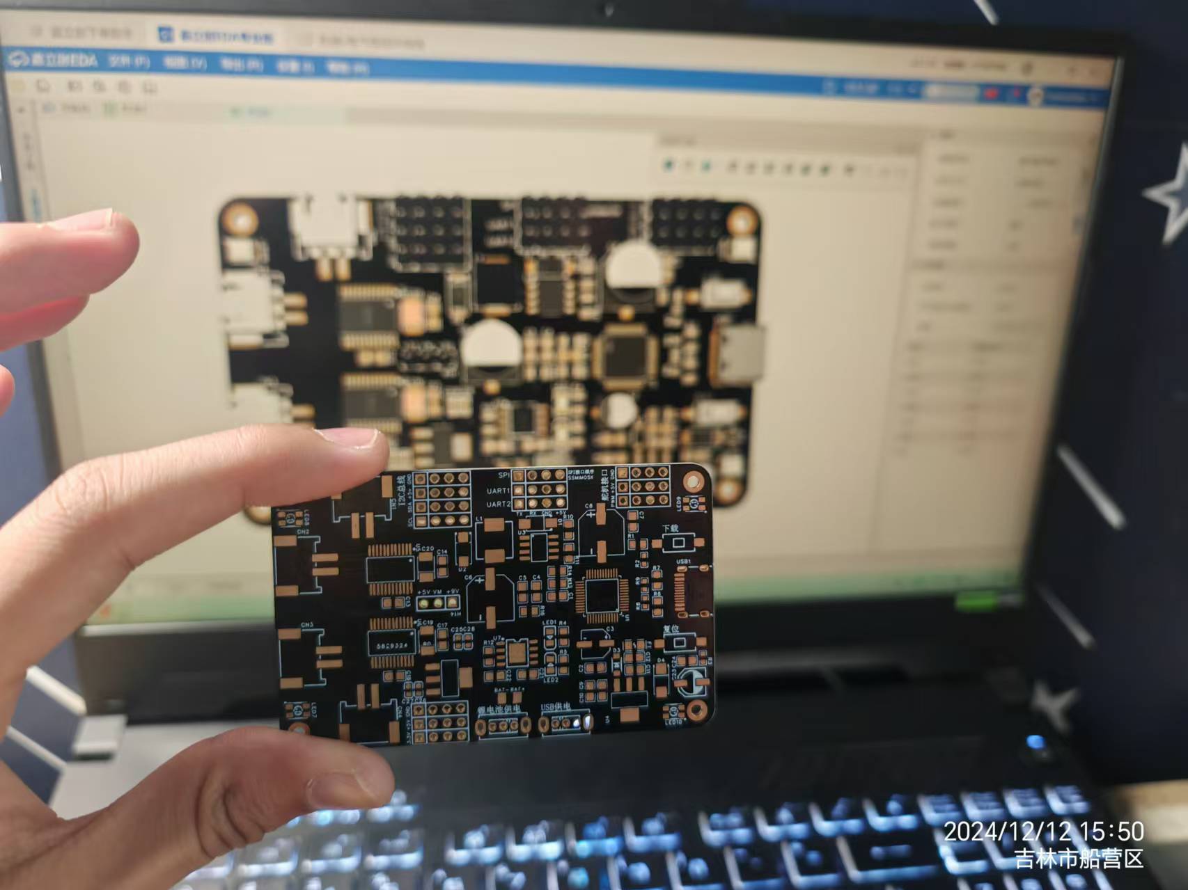

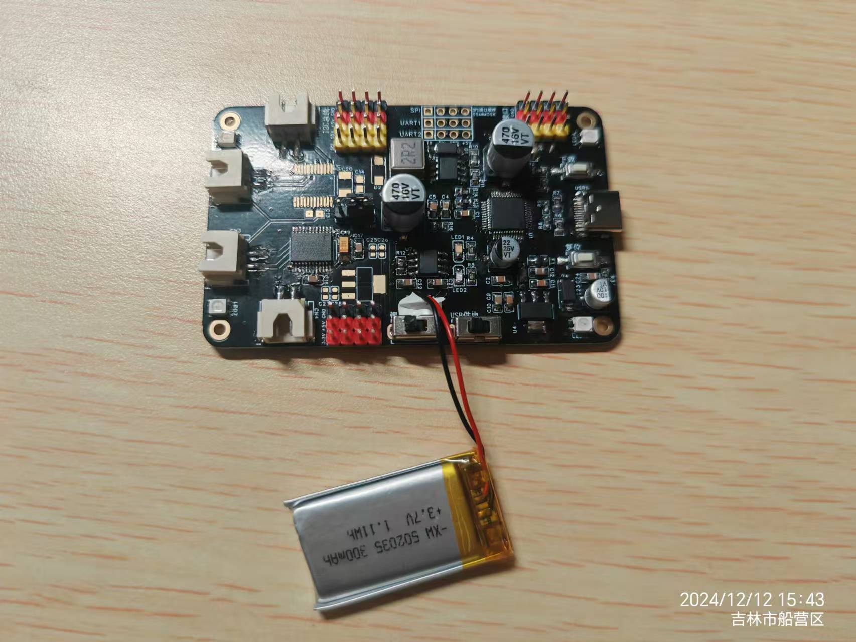

基于AI8051U的电机驱动板,四路电机驱动,拓展出IIC、SPI、舵机PWM接口,可选锂电池和USB电源供电

基于AI8051U的电机驱动板,可驱动四个电机,扩展IIC、SPI、舵机接口,可选锂电池或USB供电。电机驱动为TB6612,TB6612的VM输入可通过跳线帽选择5V或9V输入,9V供电动力更强劲,但需注意9V输出是锂电池通过XR2981升压得到的,所以在使用USB供电时VM只能选择5V输入。
tb6612是通过给对应电机控制的PWMX引脚输入一定频率的PWM波通过调节占空比来控制电机转速,通过引脚XIN1、XIN2控制电机的正反转,关于引脚相关问题可以看原理图。
板子上同时也配备了3.3V和5V供电引脚,还有四颗WS2812RGB灯。
