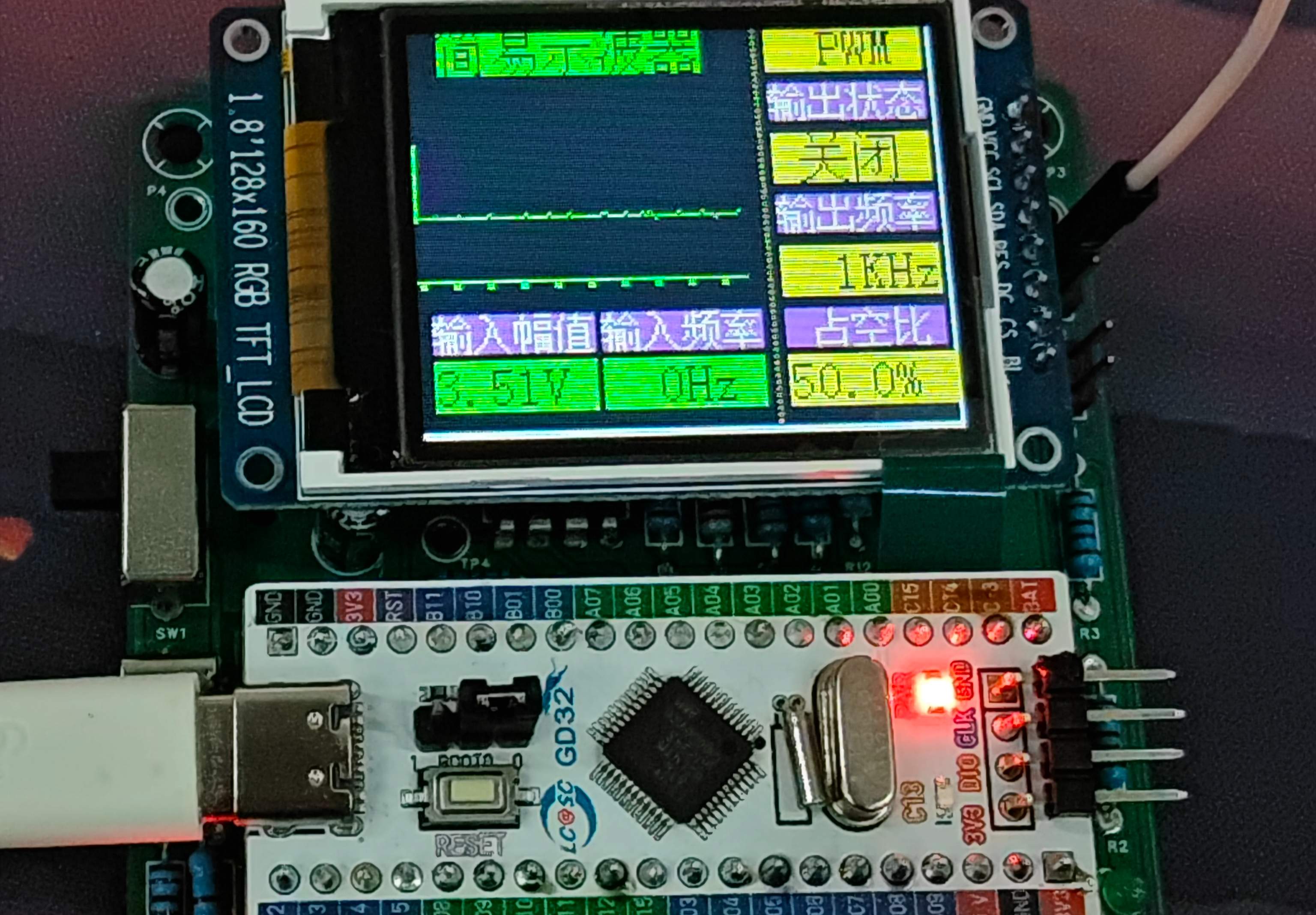

本工程项目主要基于GD32E230c8t6核心板制作的简易数字示波器。

一、项目准备
立创EDA专业版、Keil5、串口调试助手XCOM、代码烧录助手GD32AllInOneProgrammer、核心板手册、LCD资料手册等。
二、项目制作
1.在EDA上创建工程画原理图、PCB,然后打板
2.导出BOM,立创商城购买电子料
3.焊接电路
4.创建开发环境
5.编程、烧录程序、调试。
三、总结
遇到问题易错点
1.原理图漏画上拉电阻;
2.焊接电路焊错芯片位置;
3.创建软件开发环境时对keil5使用还需熟练 ;
4.编程时遇到 勾选了use micro LIB后就会报错,直接单独写发送字符的函数;
最后方波实验WaveDemo已成功实现 !
