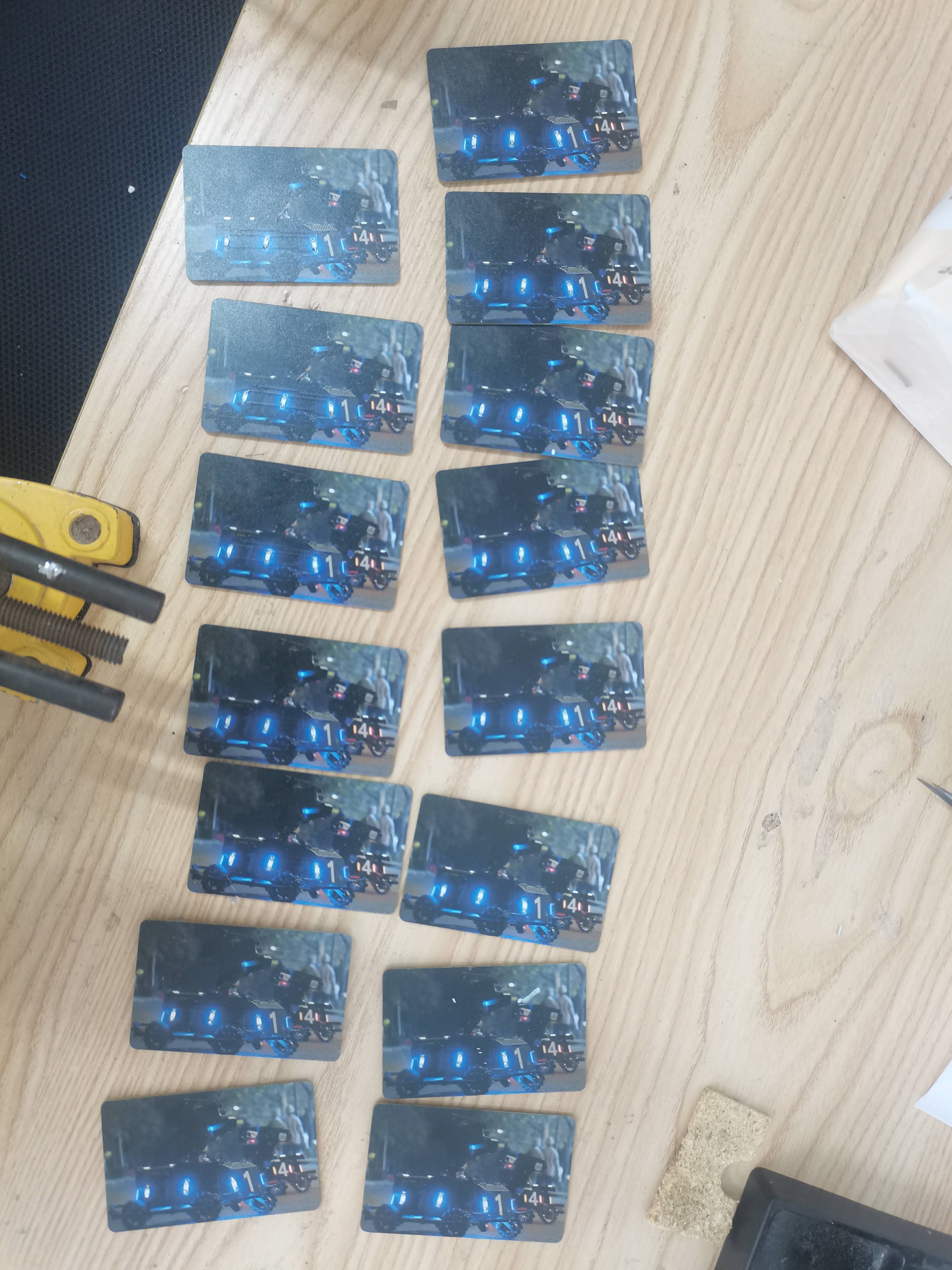

Robomaster的T-UP战队彩色丝印沉金NFC名片。画出来最后效果还不错,可能是我给沈航T-UP做的最后的项目了,我觉得让新生自费做画一块这种板子挺好的,最后效果也好看也能硬件入门了。

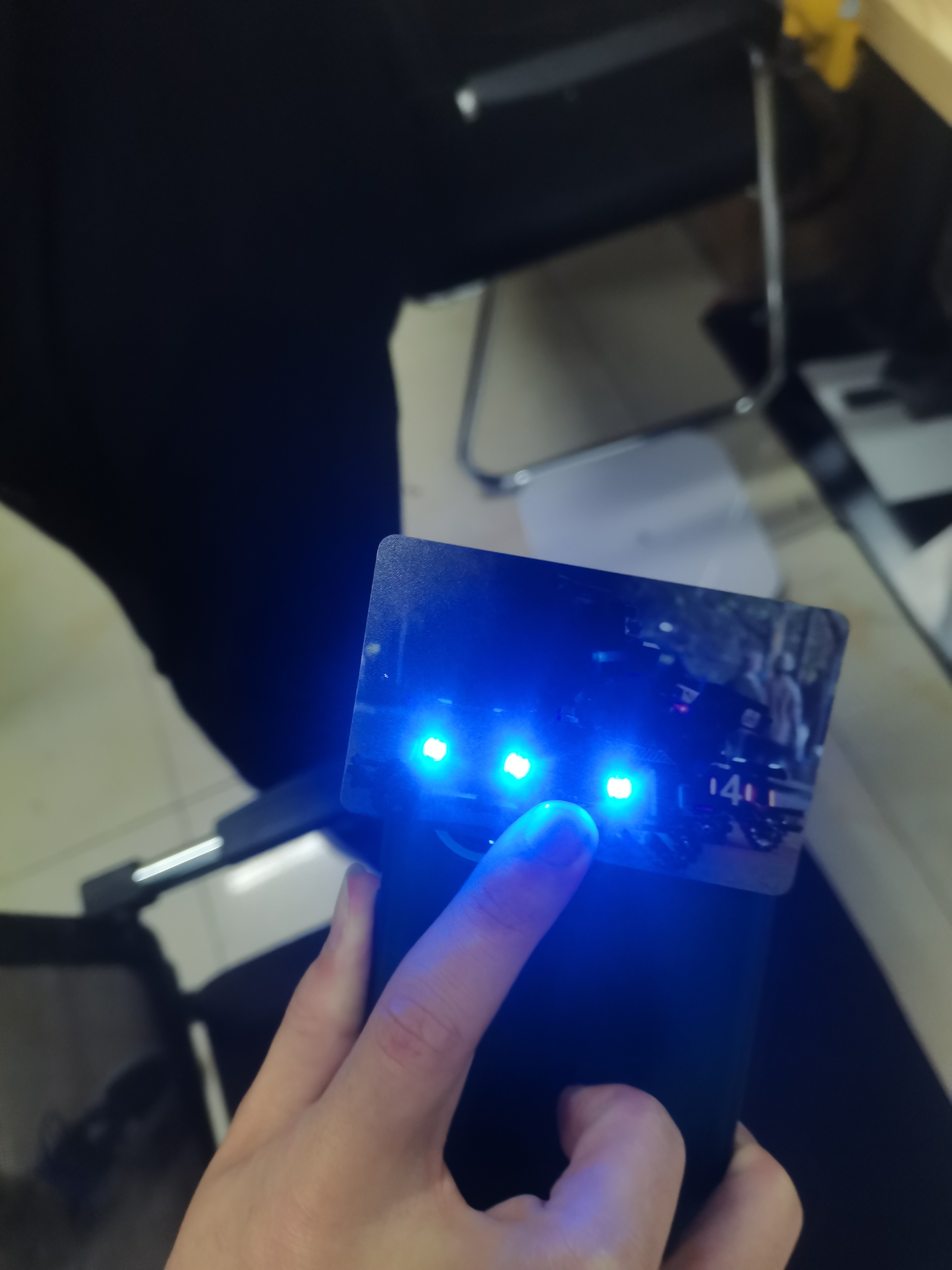

电容其实小一点就行实测没什么问题甚至可以没有,封装是0603,芯片是NT3H1101W0FHKH封装是XQFN8,led是1206,大伙想改就把我的图片换了然后在背面改led位置就行,看自己的图片适合什么led位置。然后做完贴完片用NFC标签助手之类的软件刷一下NFC信息就好了。刷出来背面实拍
nfc识别成功后LED会亮起。
