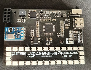

基于瑞萨MCU做一款多功能电子时钟
还只做了时间基础功能,联网和存储还没做。还没搞明白瑞萨这个单片机
*2、项目属性
请输入内容…
首次公开
* 3、开源协议
请输入内容…
GPL3.0
注:利他即利己,请认真阅读下述内容。
请在竞赛阶段填写 ↓
*4、硬件部分

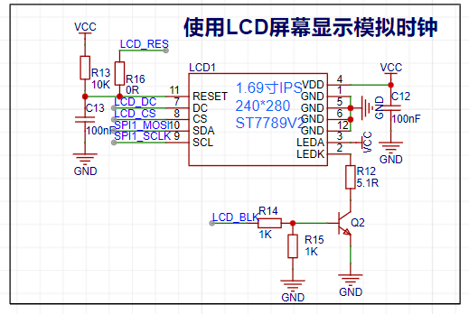

显示部分使用的1.69寸SPI LCD,可做丰富的内容显示。

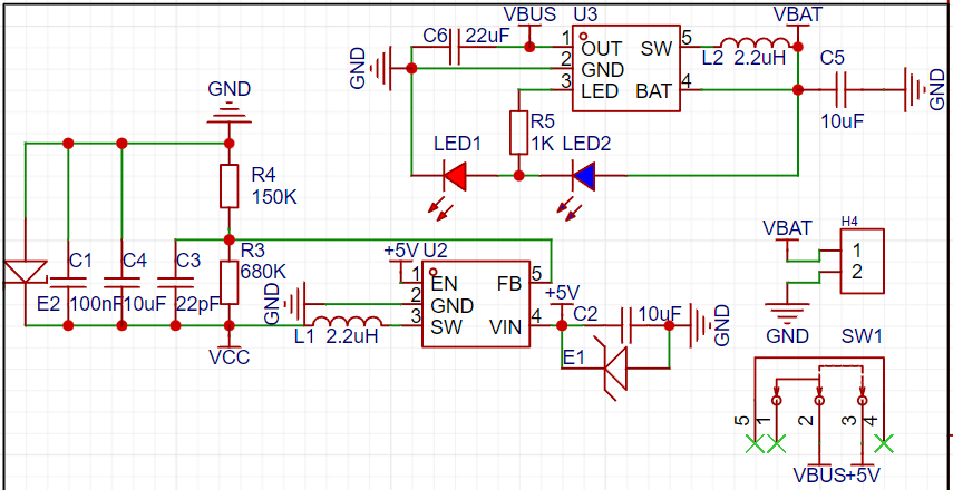

3.3V稳压使用MT3410LB搭建开关电源,并使用ETA6093做锂电管理,该芯片内置升压,可为我后面的WS2812B供电。

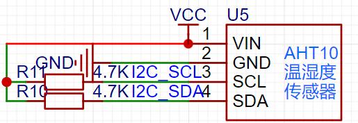

温湿度部分使用的AHT10,使用I2C通讯。

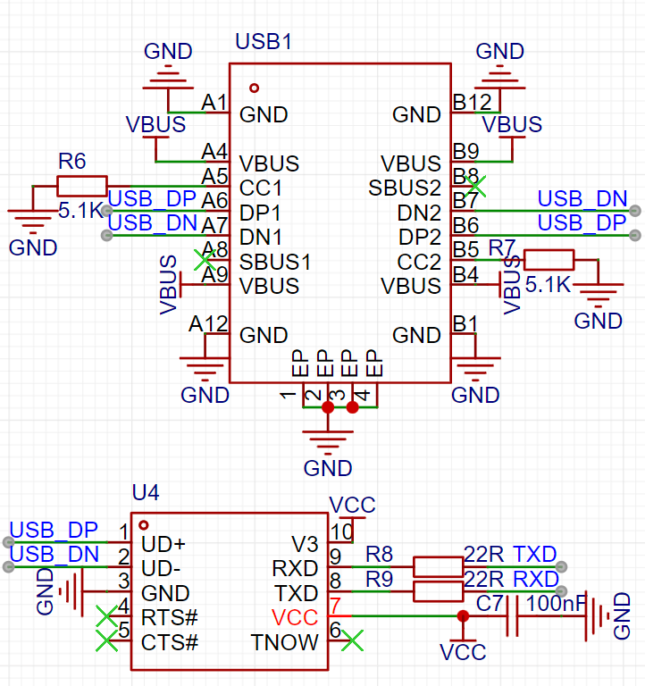

板载USB转串口,CH340E。为串口下载和通讯提供方便。

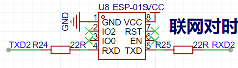

使用ESP-01S做联网获取时钟。功能还没调好。
注:推荐使用嘉立创EDA。若选择其他EDA工具,请在附件上传PDF格式的原理图,PDF格式的PCB图纸,Gerber格式的PCB文件。这里可以详细说明您的项目实现原理和机制、注意事项、调试方法、测试方法等。推荐图文并茂的形式向别人介绍您的想法。
*5、软件部分
使用瑞萨的FSP 3.5生成KEIL MDK工程,在MDK中进行程序开发。主要用到了SPI驱动屏幕,I2C驱动温湿度传感器,串口用于打印LOG,WS2812B部分的灯实现还没做。

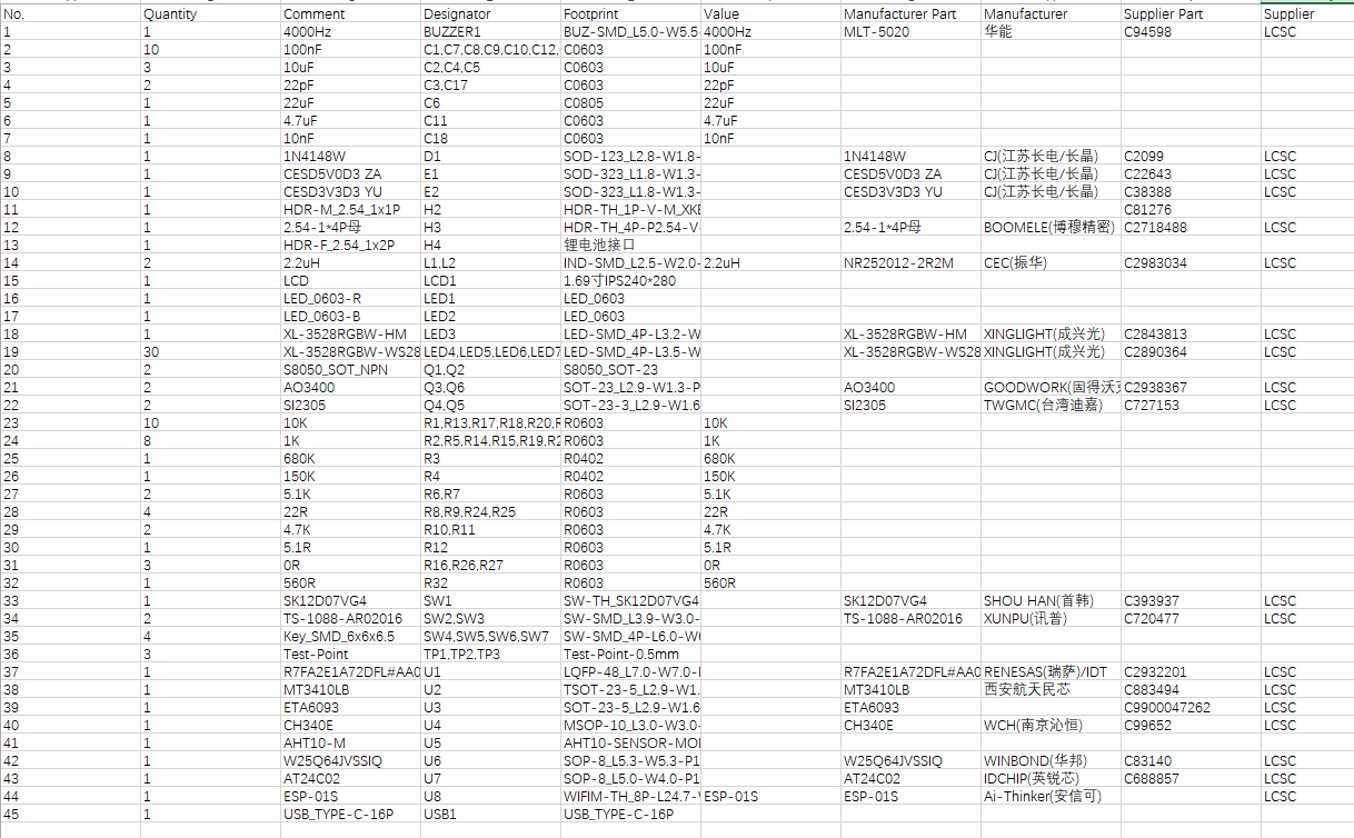

*6、BOM清单
