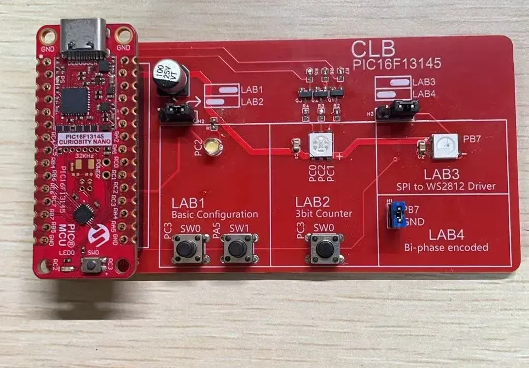

可以用这个板子配合PIC16F13145好奇板,来学习CLB外设的使用方法。
简介:可以用这个板子配合PIC16F13145好奇板,来学习CLB外设的使用方法。
MIT License
创建时间:2024-08-26 11:16:59更新时间:2025-05-09 13:46:10
CLB外设是类似CPLD、FPGA的一个逻辑电路,完全独立于MCU的CPU工作,输入端可以配置MCU内部的多个信号,也可以配置为外部引脚,输出同样可以配置成内部或者外部的信号。
LAB1:2个按键控制一个LED的亮和灭,最基本的2输入1输出
LAB2:1个按键切换RGB灯的颜色,RGB灯的3个颜色对应3bit,逻辑配置成3bit的计数器,实现总共8种状态输出,对应8种颜色
LAB3:通过逻辑门配置出驱动WS2812的电路,使用SPI作为数据输出,实现1输入1输出的时许转换电路
LAB4:实现 Bi-Phase encoded输出,实现1输入1输出的协议转换输出
部分引脚复用,通过跳帽选择,有明确的丝印标注
测试没有问题,放心打样。
