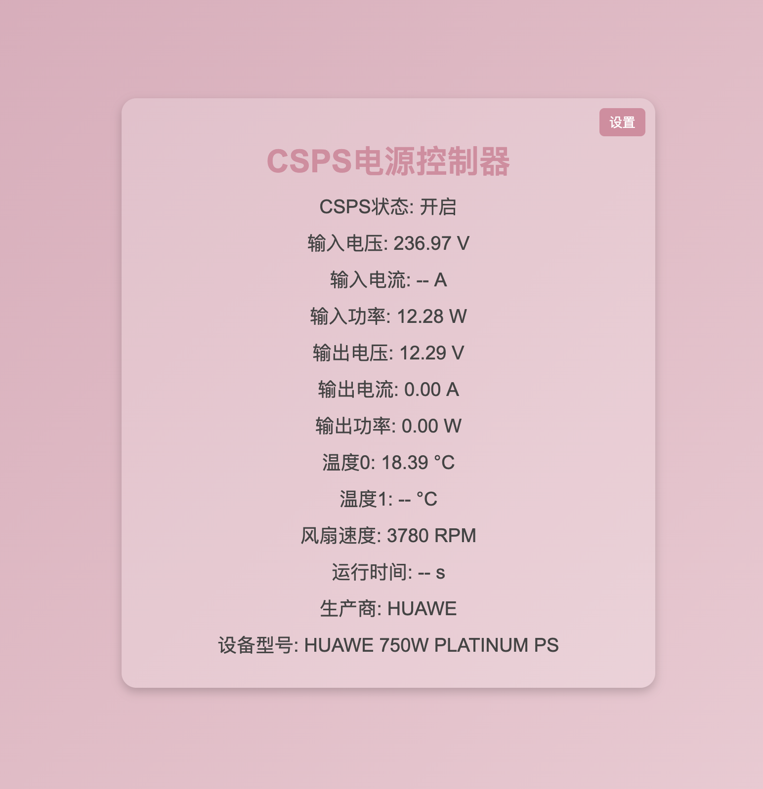

csps电源控制板 实现串口指令和Wi-Fi链接网络 实现API控制和状态获取
简介:csps电源控制板 实现串口指令和Wi-Fi链接网络 实现API控制和状态获取

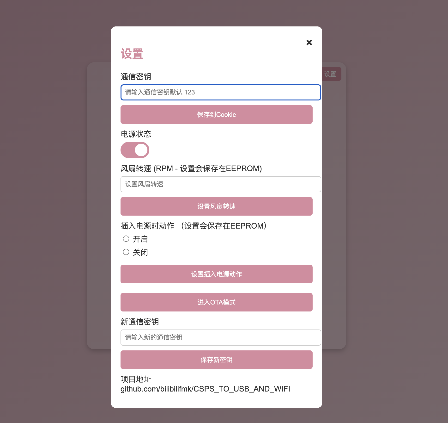

  • 既然实现了 OTA 升级,顺带开发了若干 API,为需要联网的用户提供便利。API 设计了简单的验证机制,意在防止一般性滥用。
  • 在电路设计上,为 MCU 提供了隔离电源,MCU 串口与 USB 转串口之间也进行了隔离,并在数据通信区域避免了铜铺设(有 PCB 修改需求的请注意这一点)。串口隔离芯片可以选择性地跳过,但隔离电源和串口隔离建议至少保留一个,尽管会增加成本。
  • 在软件控制方面,串口命令具有绝对控制权。如果仅用于 USB 通信,建议关闭 Wi-Fi 功能,以确保系统的安全稳定。网络 API 设有权限分级,电源信息为公开信息,但涉及电源配置的操作均需密钥验证。
