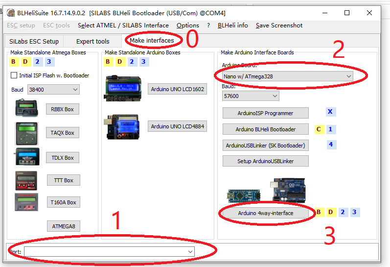

0:打开附件中BLHeliSuite.exe,选择Make interfaces选项卡
1:nano插上电脑,选择对应arduino的端口号
2:确认板子型号与你你硬件一致

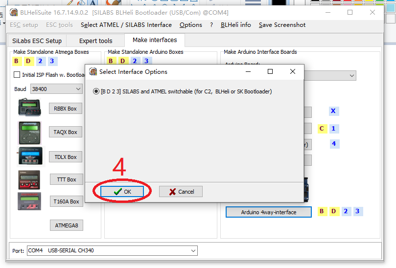

3:点4way-interface按钮
4:点ok

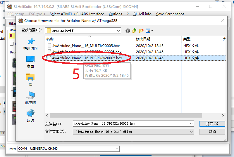

5:选择图示固件版本,确定烧写,等待一会如果弹出第一行是“Arduino flashed sucsessfully by Avrdude.”就下载成功了,这个arduino nano接下来就能作为编程器使用了。

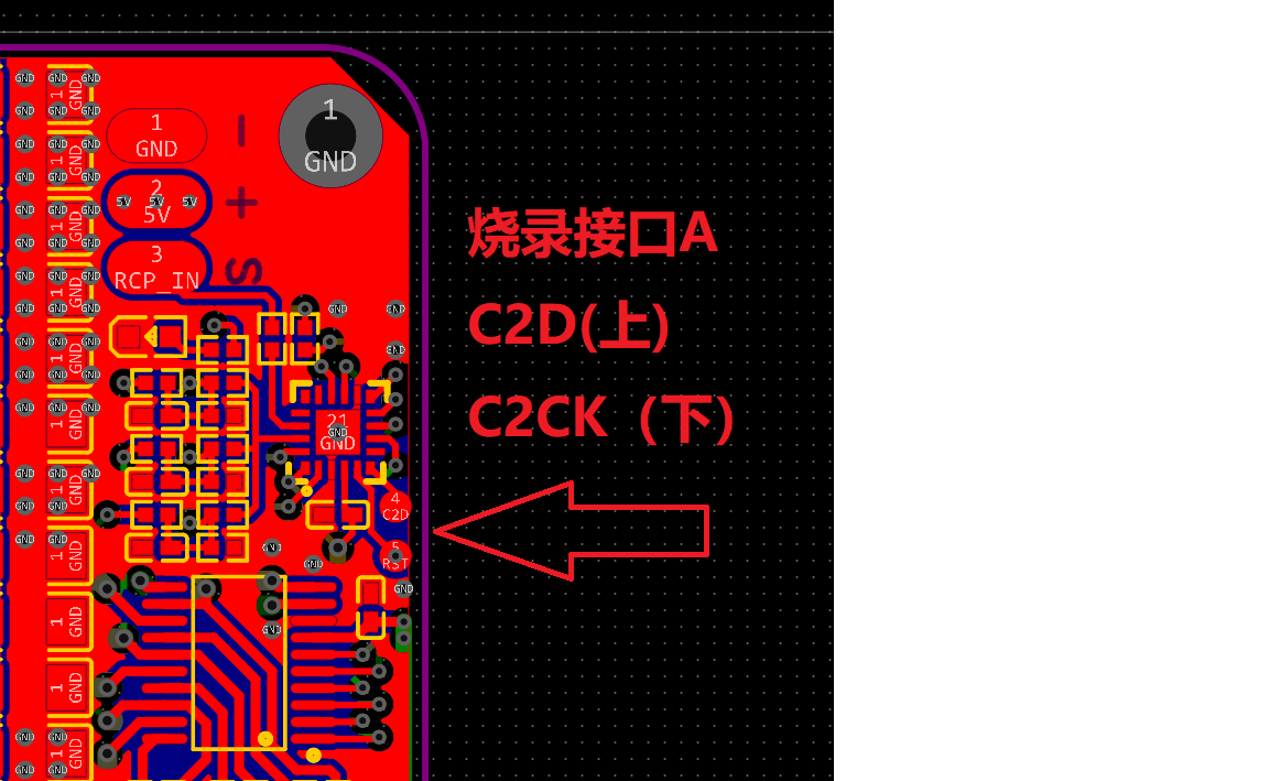

6:连接Nano到电调,左边nano右边电调,这时候电调禁止上动力电(注意uno顺序可能不一样,具体看情况)
  • GND => GND
  • Vin =>5V
  • D2 => C2D
  • D3 => C2CK

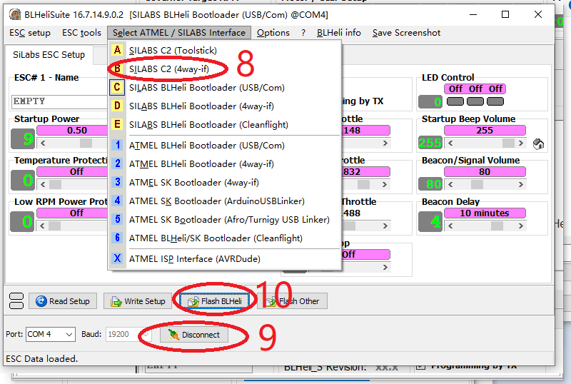

8:选择烧录接口为SILABS C2 4way-if,具体见图
9:选择对应串口号,点击连接
10:点击烧录按钮并选择J-H-05固件烧录
