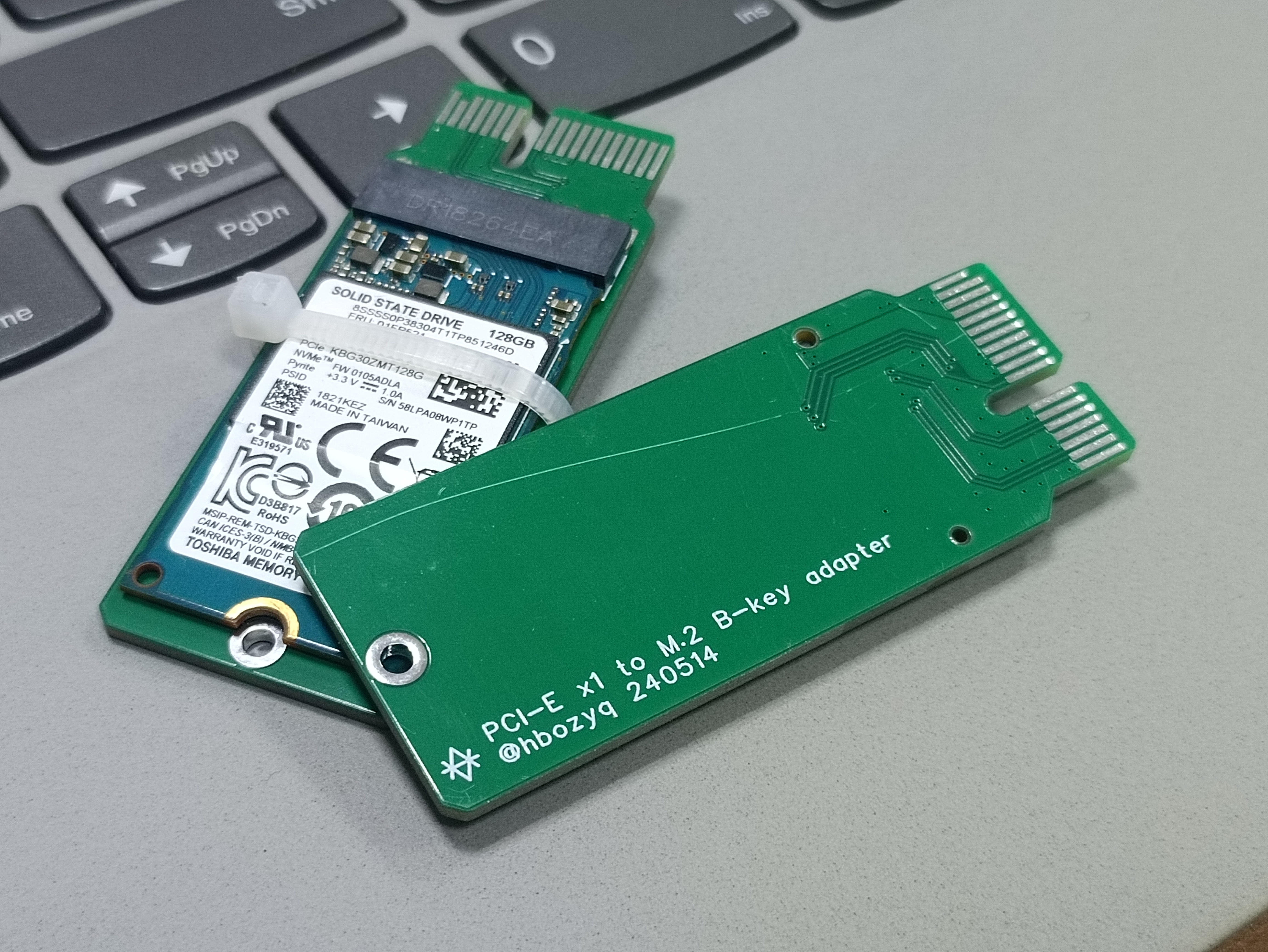

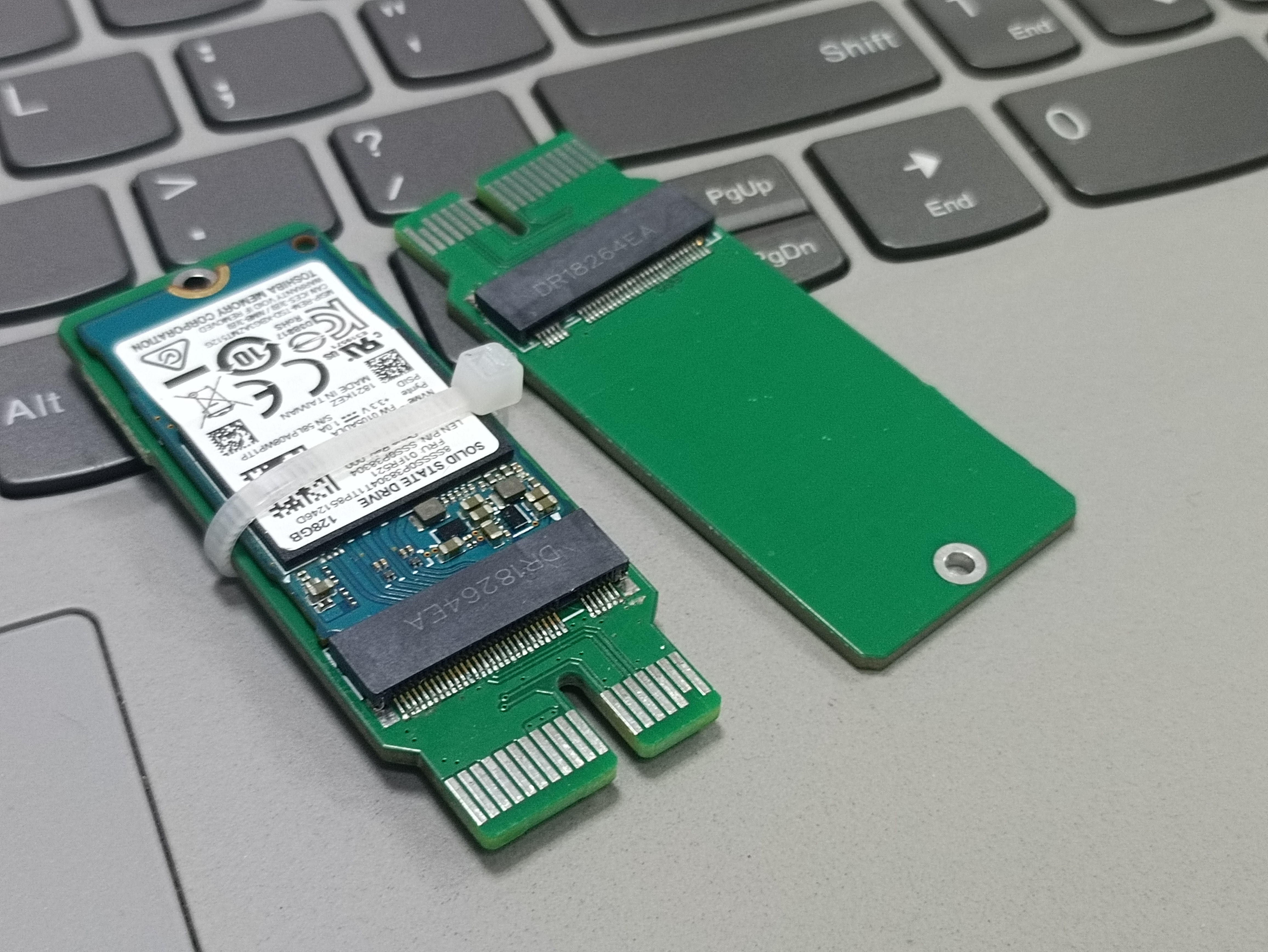

2242规格的固态硬盘转接板
简介:2242规格的固态硬盘转接板
创建时间:2024-07-04 15:08:56更新时间:2024-07-04 15:19:20
专为2242规格的固态硬盘打造的转接板,突出一个小,实测跑满3.0x1。

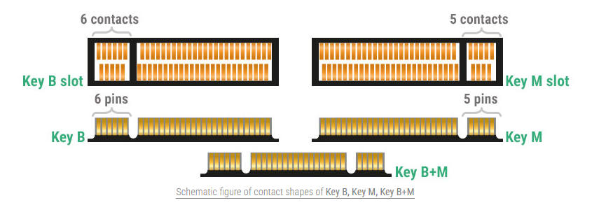

连接器为M.2 key B,适合key B+M(两个缺口)的NVME协议固态硬盘使用,SATA协议的不能用。
