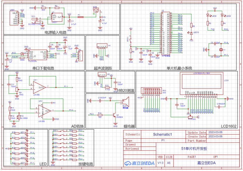

1、项目简介
STC15F2K60S2单片机设计的智能仪器实验板,采用方口USB和DC口进行供电,主要包括以下功能(1、外部中断按键 2、程序演示跑马灯,输出低驱动 3、DS18B20读取温度串口1输出并且在LCD1602上显示4、蜂鸣器播放音乐八月桂花5、超声波测距,LCD1602显示6、读光敏电阻A/D转换值并计算亮度7、呼吸灯,LED从亮到暗再从暗到亮
2、电路原理
STC15F2K60S2单片机设计的智能仪器实验板主要由电源配置部分PL2303下载电路STC15最小系统LCD1602屏幕 LED模块蜂鸣器模块DS18B20测温模块超声波测距模块按键模块分压电压跟随器电路模块组成。下文将对各模块电路原理进行分析。

4原理图设计
4.1 新建工程
打开嘉立创EDA专业版,创建新工程并将工程命名为51单片机开发板命名原理图。根据以下电路进行绘制电路原理图。
4.1 51单片机开发板
4.2 物料清单
本次项目的设计所有元件都可以在嘉立创的元件库中搜索。下图为元件清单。
4-2 物料清单
