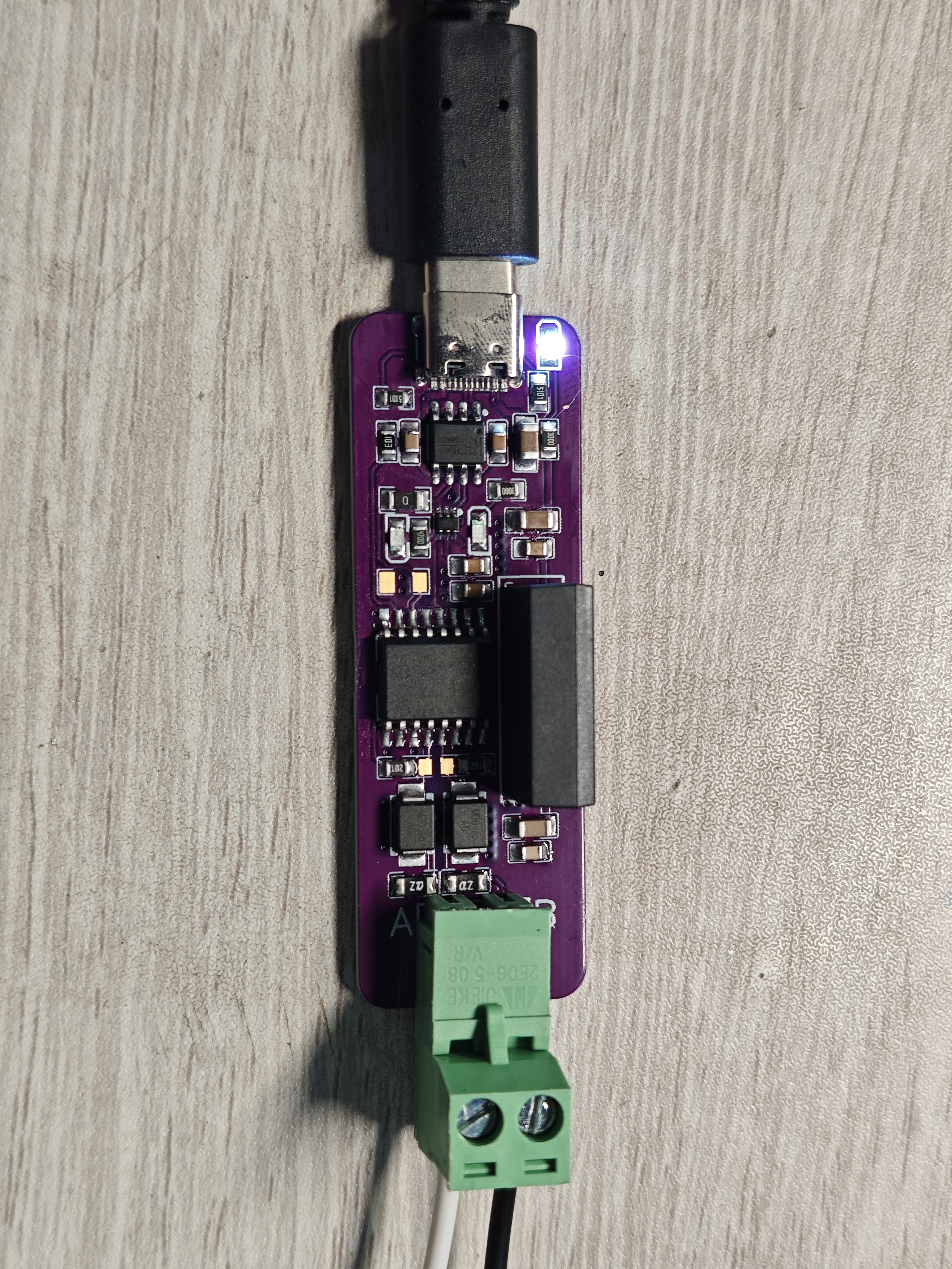

隔离型USB转485模块
简介:隔离型USB转485模块
复刻成本:35
CC BY-NC-SA 3.0
创建时间:2024-06-17 16:34:47更新时间:2024-11-15 16:44:31
隔离电源:F0505S-1WR2    隔离芯片ADM2483
R4和R6两个0Ω电阻选择一个贴,一个是接到TXD,一个是直接接地,测试后发现没啥区别

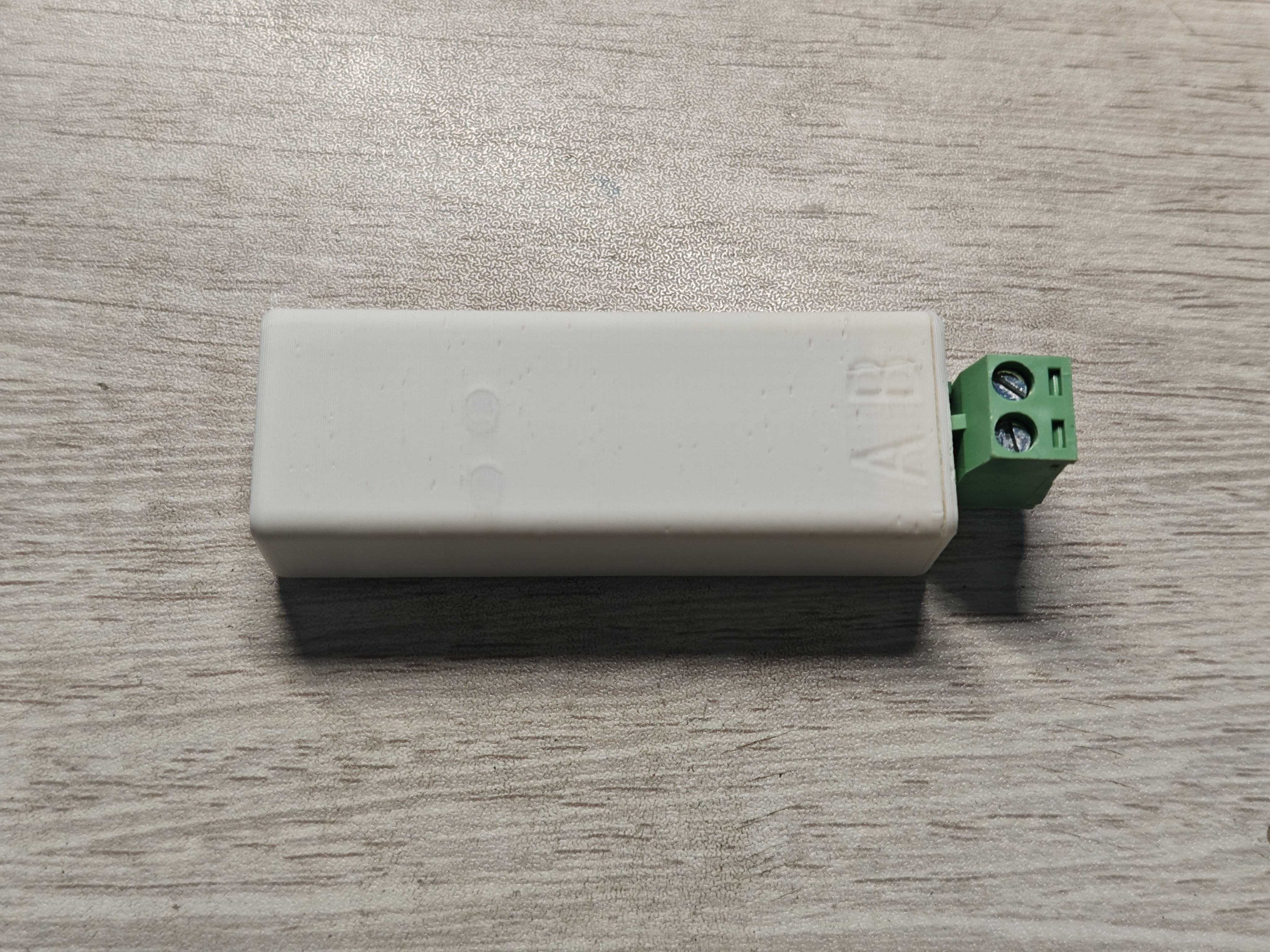

外壳地址
