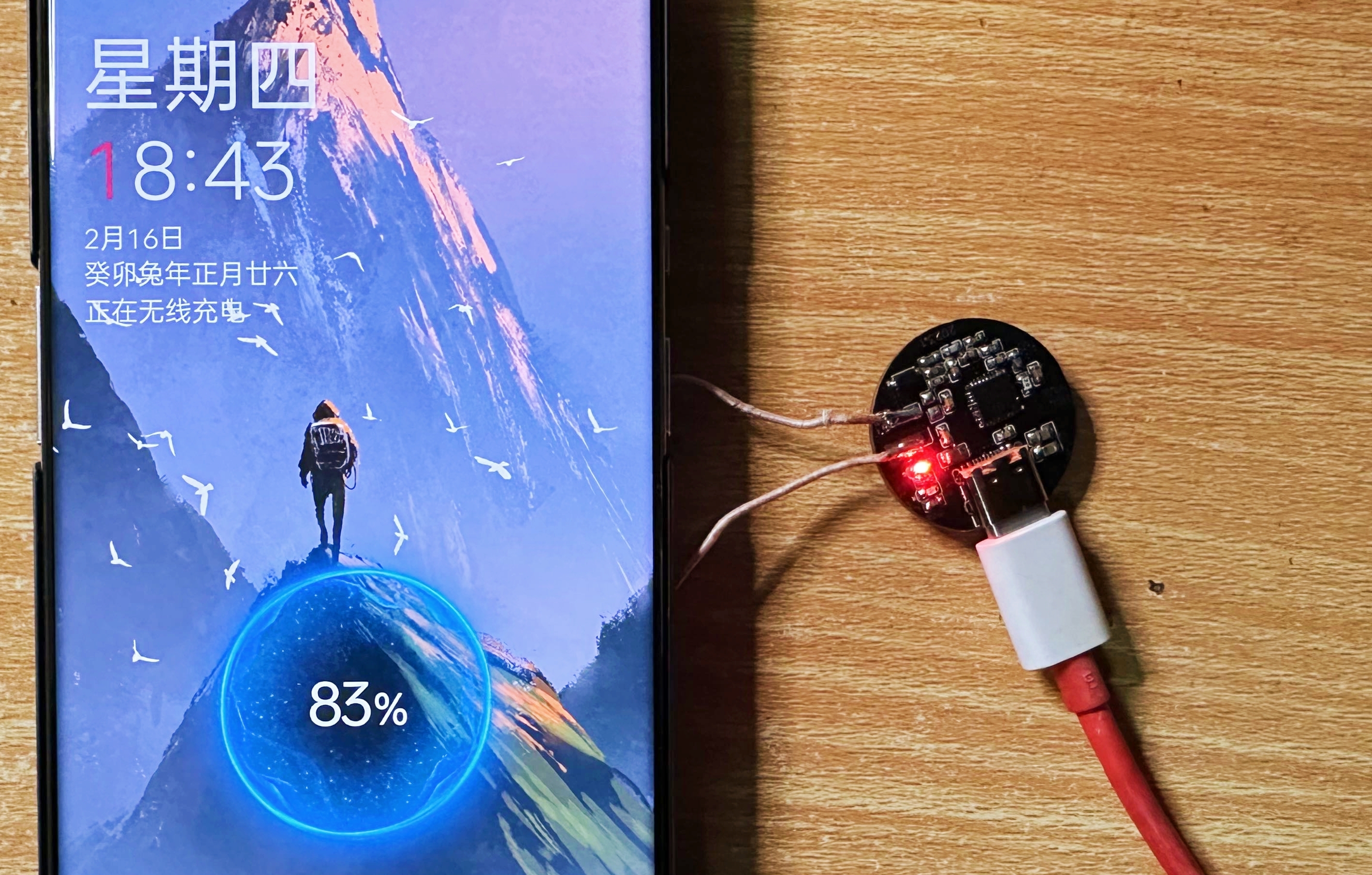

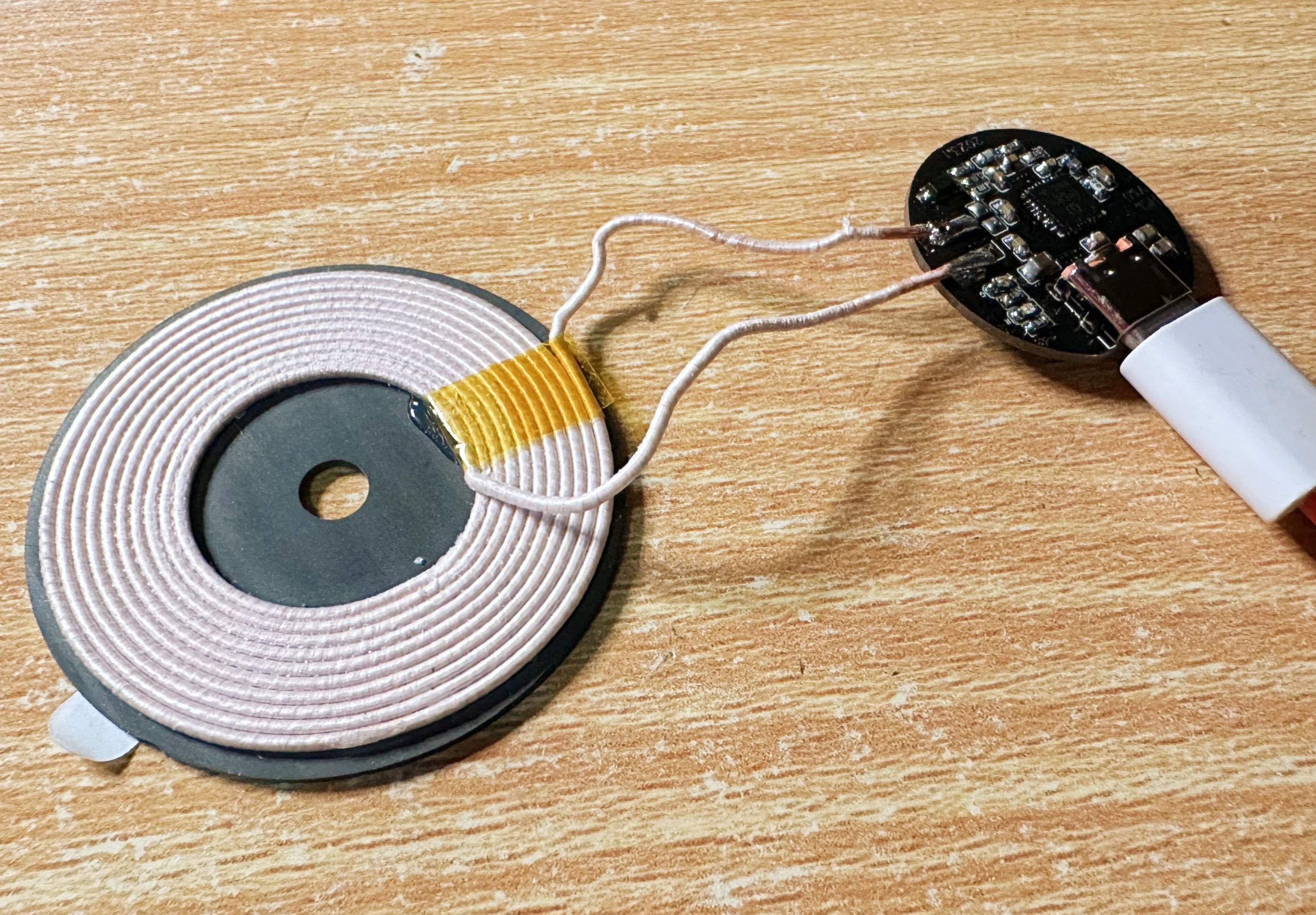

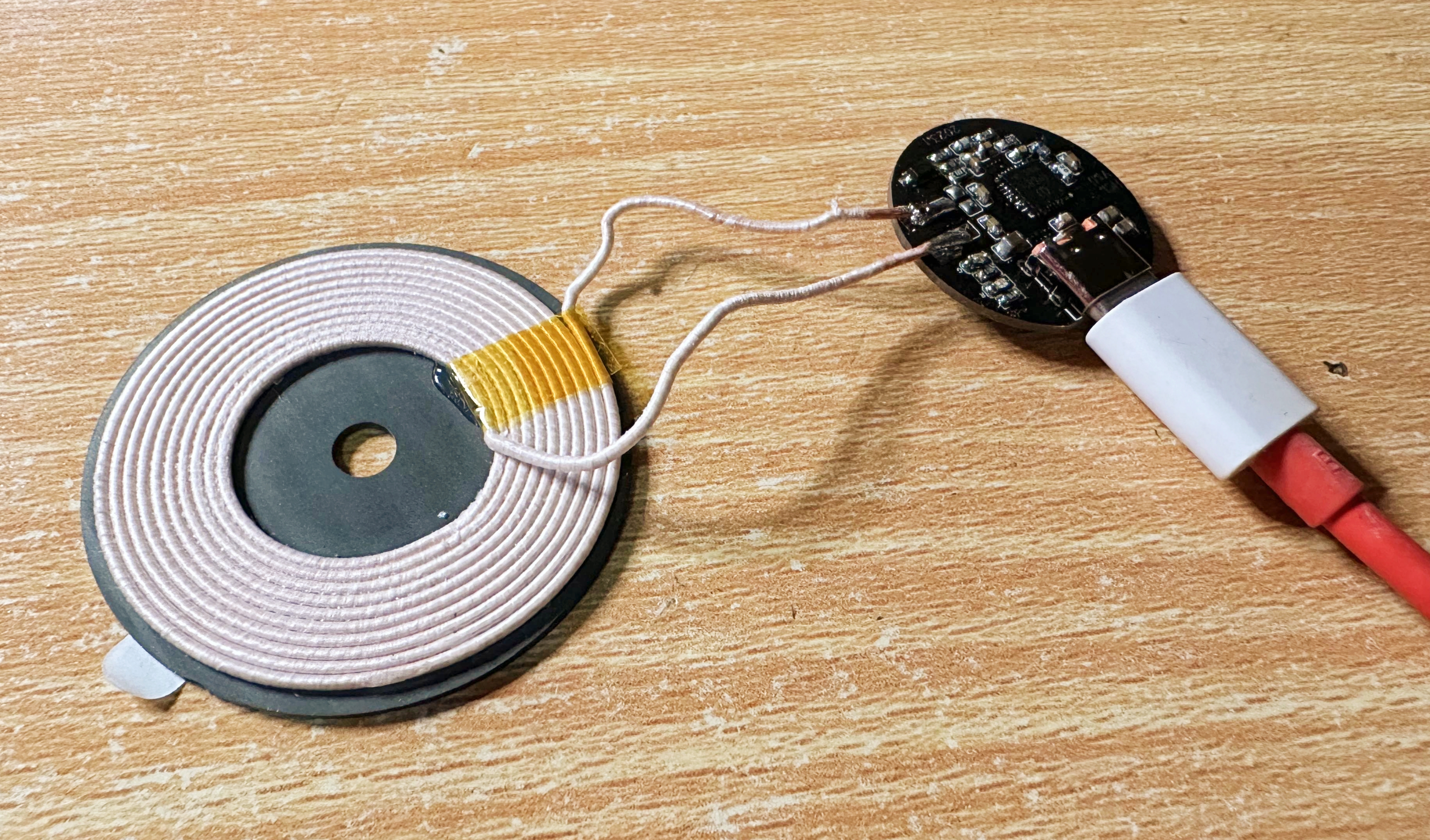

IP6826 无线充电模块
简介:IP6826 无线充电模块
创建时间:2023-01-10 13:41:57更新时间:2023-03-30 09:50:31
注意事项:
1、IP6826 芯片需要购买带固件的
2、谐振电容需要是 NPO COG
