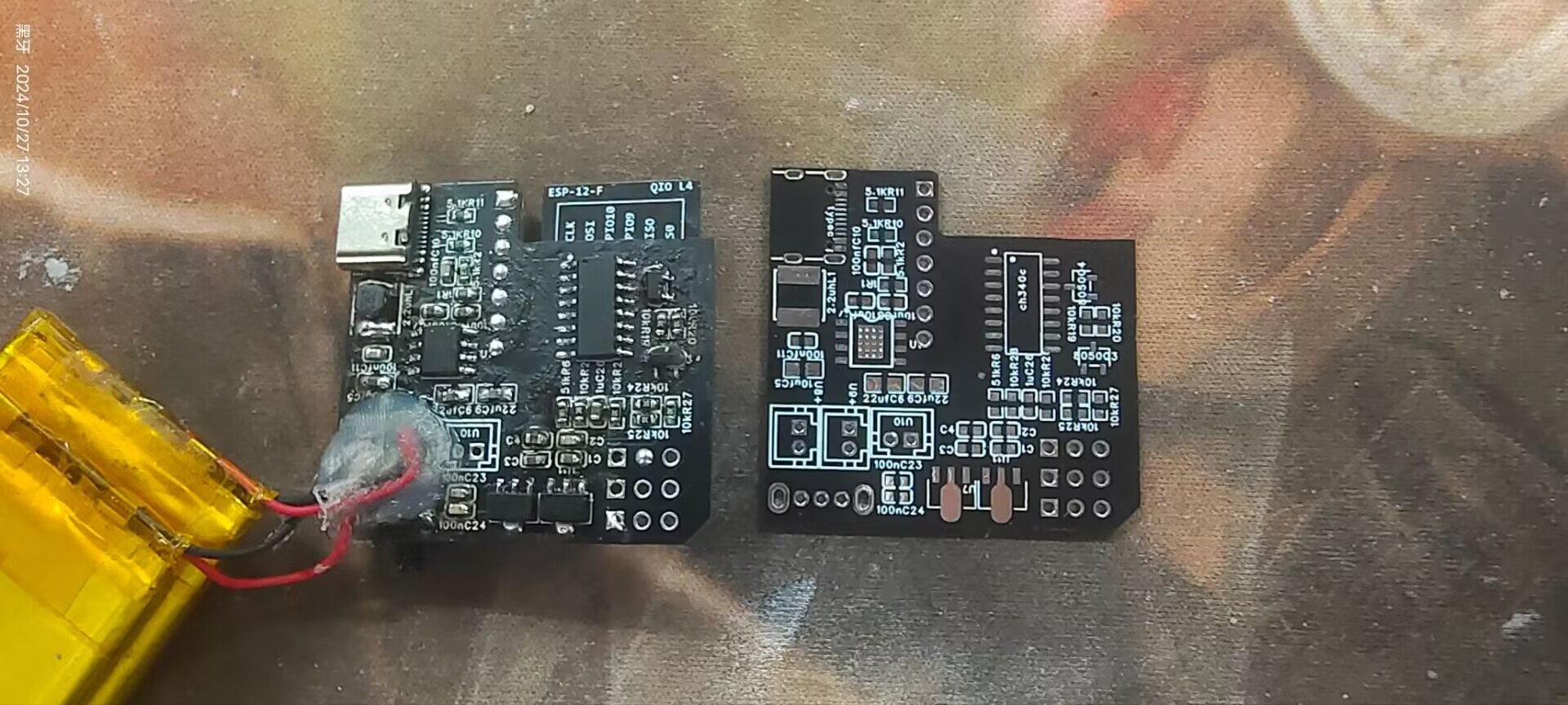

可动兽耳主板(?),拿来搞别的也不错(doge)。
简介:可动兽耳主板(?),拿来搞别的也不错(doge)。
创建时间:2024-10-09 14:55:55更新时间:2024-10-28 11:44:14

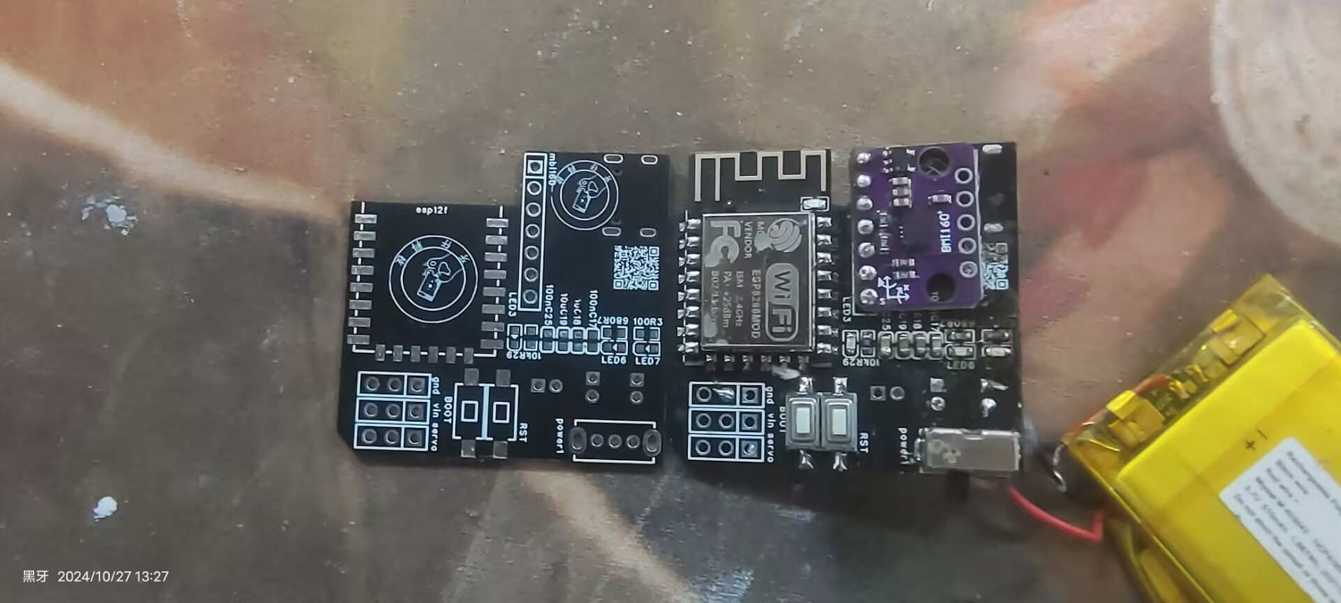

主控芯片采用esp12f,价格低(淘宝仅需5块钱),编写方便,,还带wifi。
陀螺仪使用的是BMI160,价格同样低廉(模块同样仅需五块钱)。
电池使用2S或者18650串联都可,7.4v电压保证扭矩√。
充电采用的是IP2325,可以直接给2S电池进行充电。
预留三个接口,可以安装舵机或者按键
