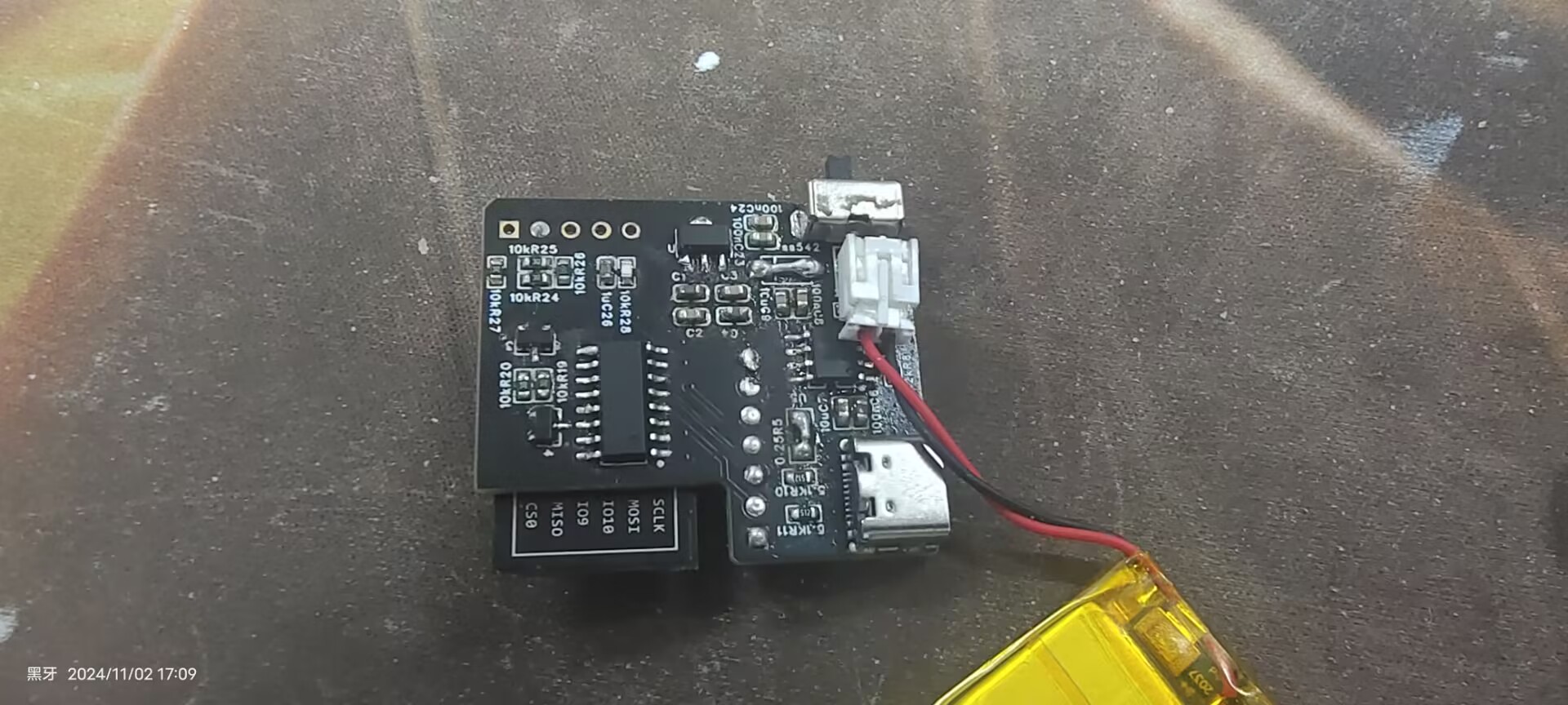

Slimevr低成本版本(?) 一块成本15左右(不算电池) 小尺寸(3*4)
简介:Slimevr低成本版本(?) 一块成本15左右(不算电池) 小尺寸(3*4)
复刻成本:15
创建时间:2024-11-02 17:10:16更新时间:2025-06-26 17:25:11
slimevr模块(已验证)
可动兽耳的原版电路属于是(划掉)
小尺寸(3cm*4cm)
使用esp12f作为主控
BMI160作为陀螺仪模块
有副传感器接口
tp4056作为充电芯片
使用3.7V锂电池
TYPEC接口充电
CH340串口芯片,自动烧录电路
成本大约15到20一片
