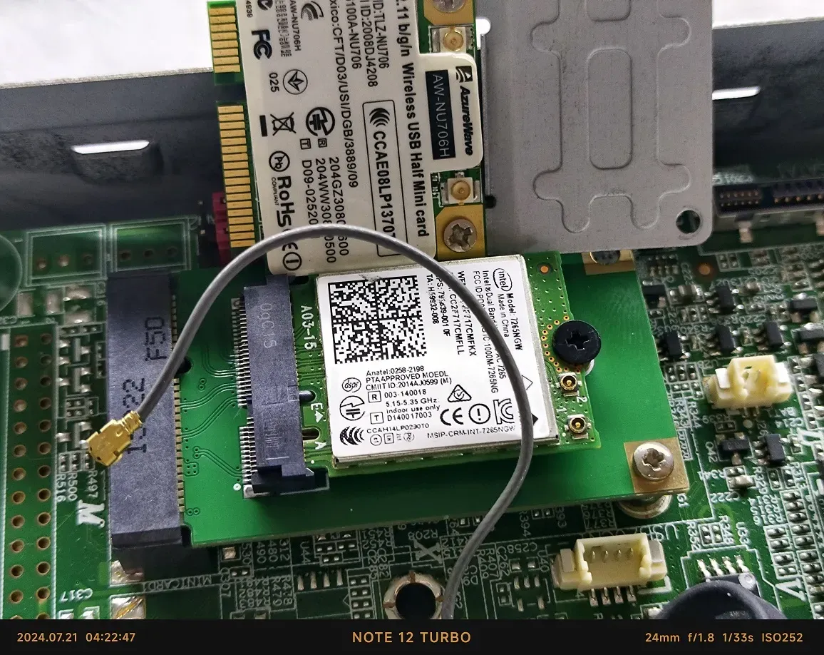

可以将全长的miniPCIe接口转接为2230的M.2 E-Key网卡位,适用于给一些工控机或者老笔记本升级技术新一些的网卡,不过需要注意天线座需要转接,miniPCIe是IPEX1,M2是IPEX4
简介:可以将全长的miniPCIe接口转接为2230的M.2 E-Key网卡位,适用于给一些工控机或者老笔记本升级技术新一些的网卡,不过需要注意天线座需要转接,miniPCIe是IPEX1,M2是IPEX4
复刻成本:5
创建时间:2025-03-29 14:56:30更新时间:2025-03-31 11:46:21

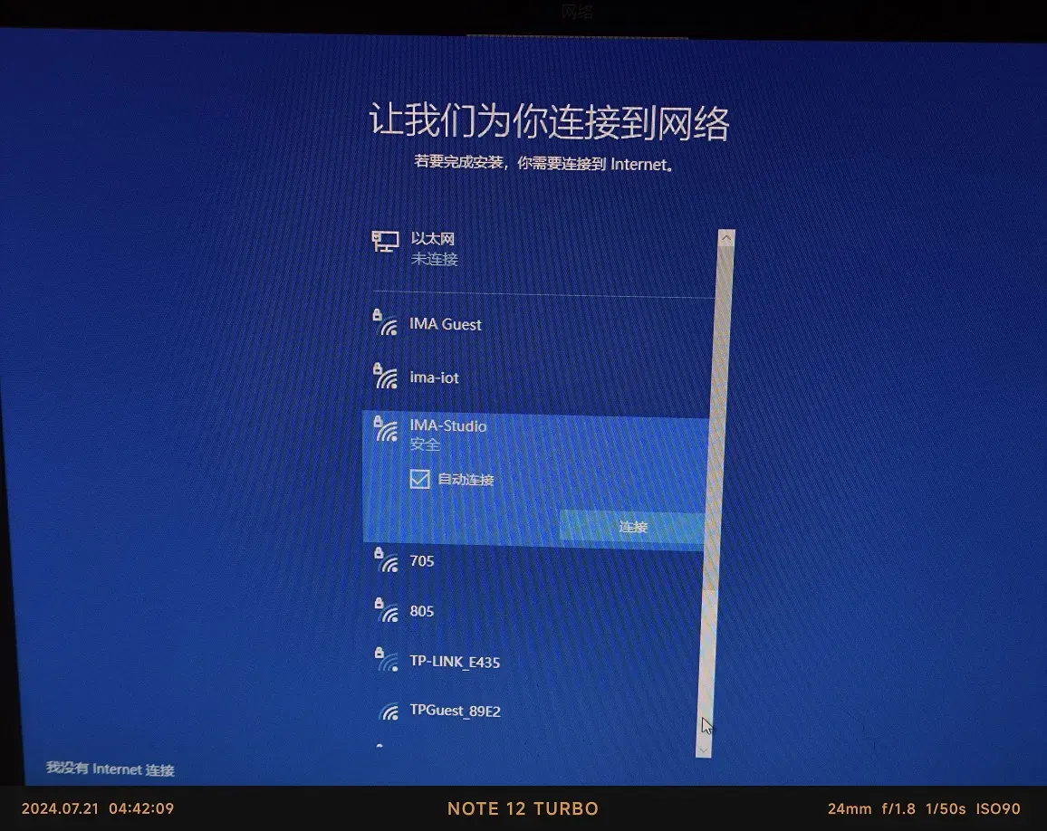

应该没什么好详细介绍的,很简单的一个转接板,测试可以用,需要注意天线座可能需要转接,一般来讲miniPCIe的网卡都是IPEX1的天线接口,而M2的网卡是IPEX4的天线接口,如果使用这个板子的话也要再搞一个对应的天线转接线才能用,或者换一下笔记本or工控机的内置天线都可以,应该就这么多,有啥别的问题可以留到评论区里面,我看到就会回复哦ヾ(•ω•`)o
