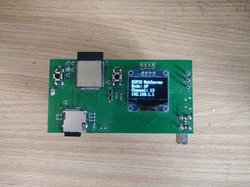

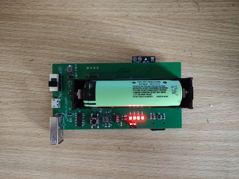

ESP32便携SD(TF)卡服务器,主控为ESP32-WROOM-32E模组,作为一个小型服务器,它在家中可提供类NAS服务,搭配18650电池,可提供户外影音娱乐服务。
简介:ESP32便携SD(TF)卡服务器,主控为ESP32-WROOM-32E模组,作为一个小型服务器,它在家中可提供类NAS服务,搭配18650电池,可提供户外影音娱乐服务。

7、OLED屏显示服务器状态及时间。
8、服务器低功耗模式。

Boot键
单击:服务器状态/时钟表盘切换显示
长按:关闭/开启WIFI
  • 如果单击boot按键屏幕没有任何反应,可能由于内存卡未初始化成功,请检查内存卡的连接。
如何连接服务器
服务器上电默认处于AP模式,使用手机或者电脑,找到ESP32_webserver这个WIFI进行连接,密码是123456789,连接成功后,用浏览器访问192.168.1.1即可进入服务器主页。
