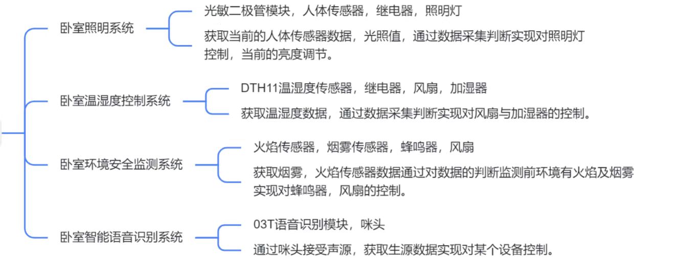

基于梁山派的智能卧室系统,一共有四个子系统,卧室照明系统,卧室温湿度控制系统,卧室环境安全监测系统,卧室智能语音识别系统,通关传感器获取数据,对设备进行控制,实现良好的卧室环境。

1,描述:基于梁山派的智慧卧室系统一共细分为四个子系统,如下图。

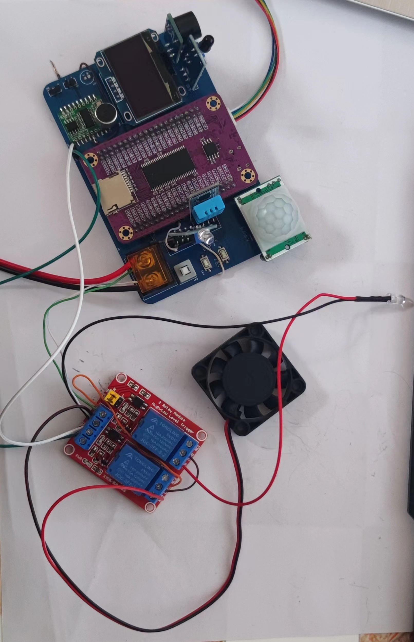

焊接完成图:
在画原理图使用封装时先看看模块引脚电路和封装上的一致不,不然很麻烦需要飞线,火焰传感器飞线的,还有语音模块下载口马虎画错一个,(工程内已改)。

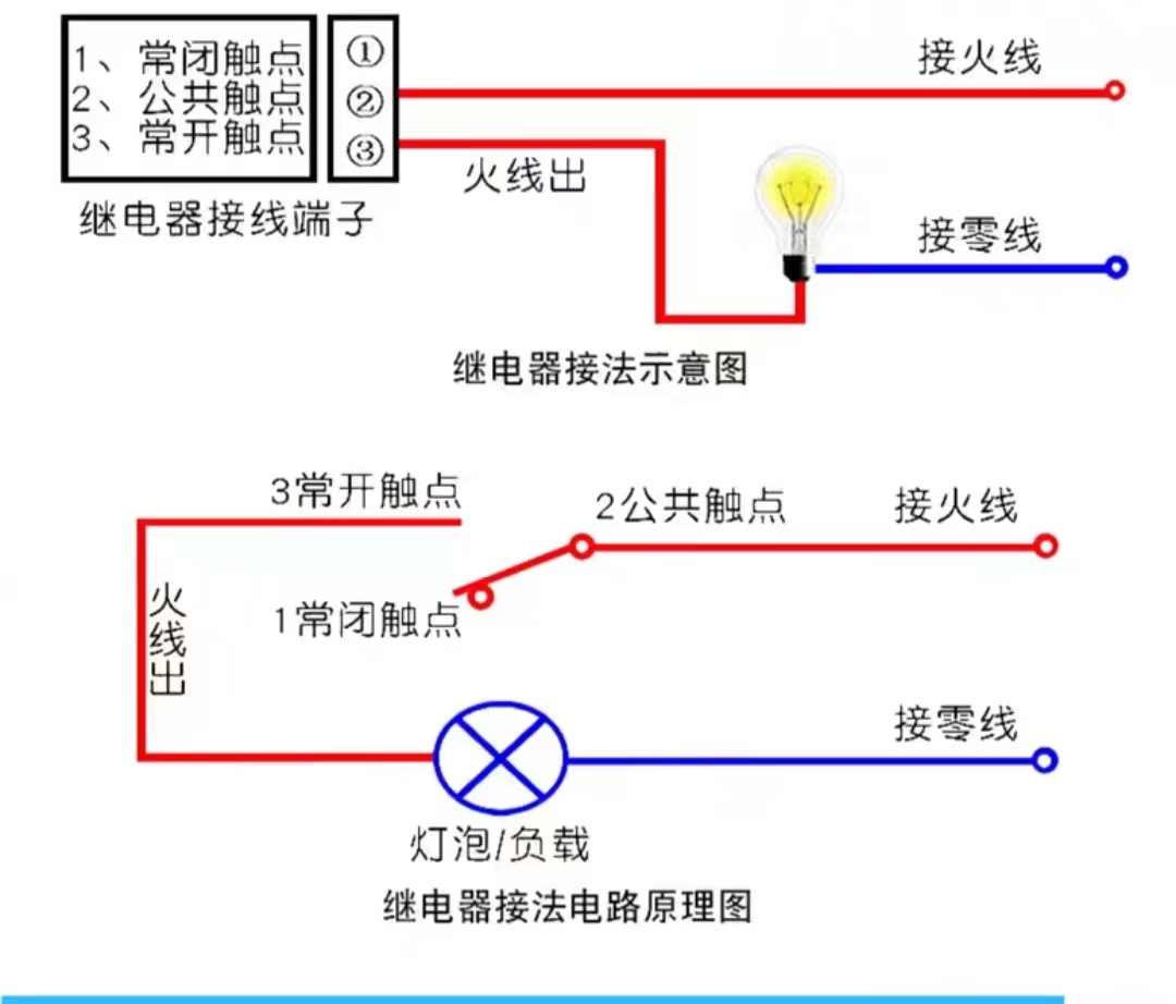

继电器模块接线图
