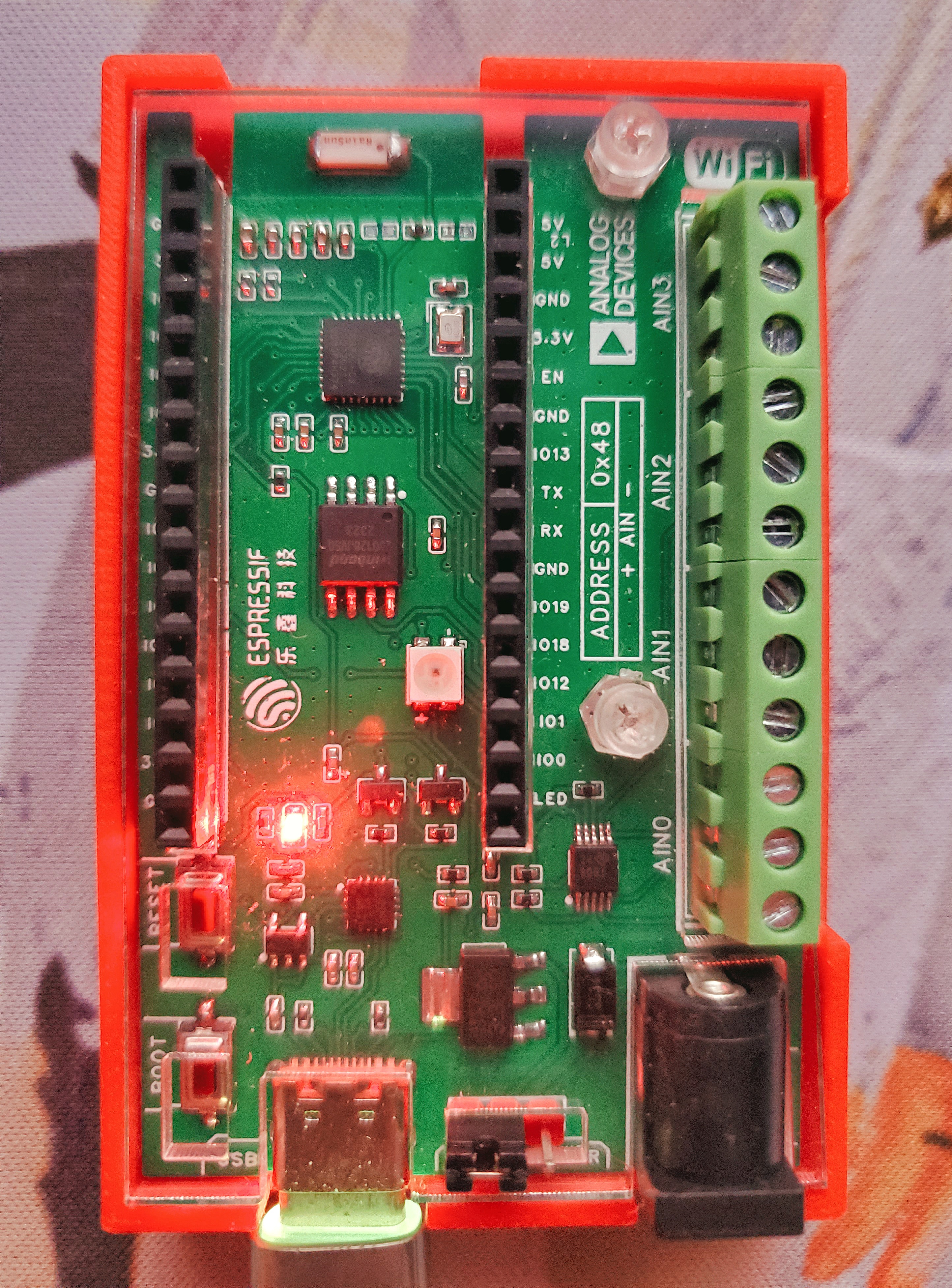

使用ESP32C3时,ADC精度不太稳定,需要一个简单的方案,使用ADS1115处理,可单独外部电源供电 【直接用立创EDA设计面板和外壳】
简介:使用ESP32C3时,ADC精度不太稳定,需要一个简单的方案,使用ADS1115处理,可单独外部电源供电 【直接用立创EDA设计面板和外壳】
CC BY-NC 3.0
创建时间:2023-02-06 02:13:33更新时间:2026-01-07 10:36:29
WIFI已验证
此板连接WIFI时,需要初始化,设定为STA模式,将信号tx的power最好设定为5dBm(7dBm也有几率可连接上)
如果使用默认值或过大则无法连接,会一直显示Disconnect
WiFi.mode(WIFI_STA);
WiFi.disconnect();
delay(100);
WiFi.setTxPower(WIFI_POWER_5dBm)
蓝牙已验证
ADS1115已验证
短接帽短接在USB电源时,可以接入外部电源给传感器供电,USB连接电脑查看串口信息
v1.7x版本
  • 对内电层于天线处进行了处理
  • 感觉信号可能较弱,将板载天线更改为外部天线
  • 添加了新的文字图案
v1.6版本
修改了esp32对应ads1115的引脚,制作亚克力覆盖板
内电层在天线处忘记处理,导致信号出现问题
v1.5版本
更改电路板为四层,添加挖槽孔(2.5mm),添加外壳
v1.4版本
发现外部电源存在致命电路错误,废弃
v1.3版本
修正了一些电路,将电路板大小缩小
v1.2版本
修正了一些电路,重新排版电路板
V1.1版本
修正了一些电路问题
v1.0版本
使用二层板,按照原理图临时排版处理进行验证
