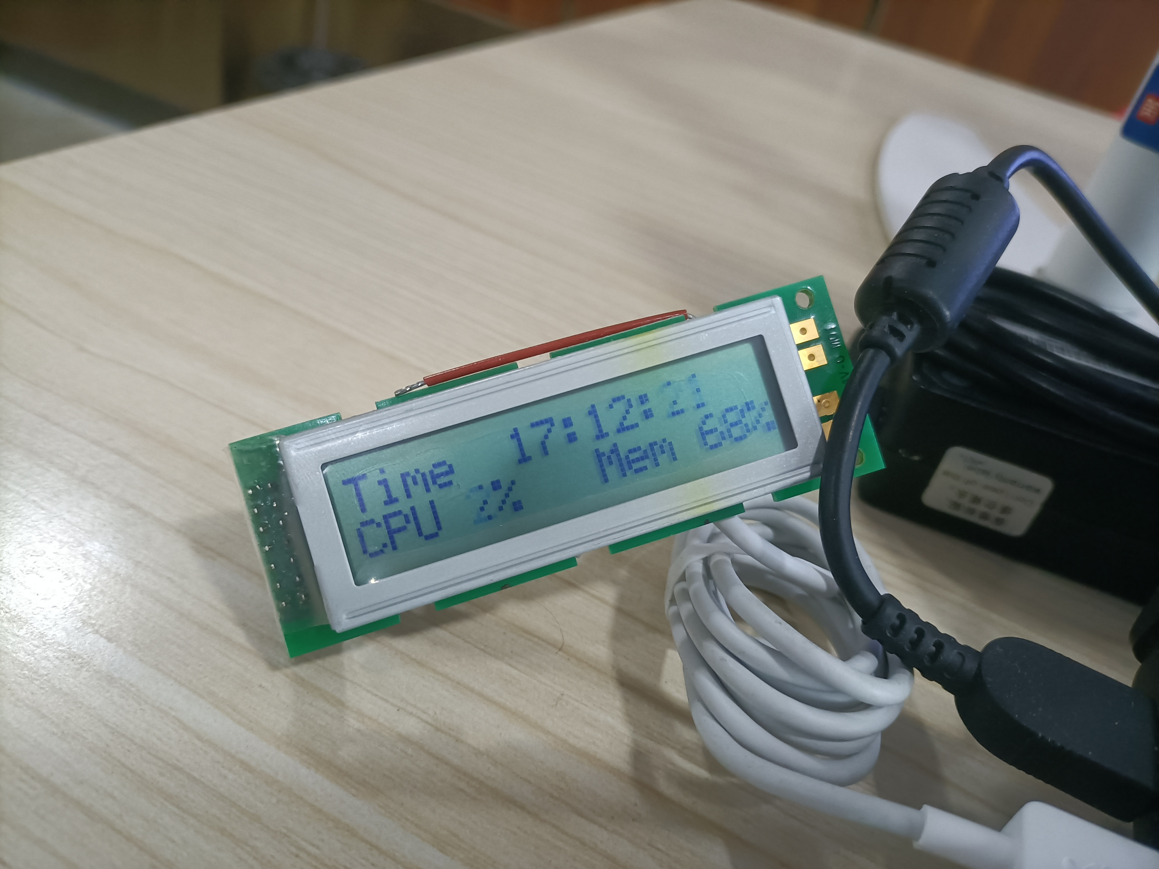

标准版 基于CH552T的LCD1602扩展板_丐中丐版
简介:从大佬的 https://oshwhub.com/XiaoMao/CH552T_LCD1602_Ext 复制而来 适用于不带背光的1602(如老王1.2元屏),精简下载以及复位电路
开源协议: CC-BY-SA 3.0
工程来源: 克隆自 基于CH552T的LCD1602扩展板
克隆自基于CH552T的LCD1602扩展板 - 立创EDA开源硬件平台 (oshwhub.com)
2021年7月7日更新

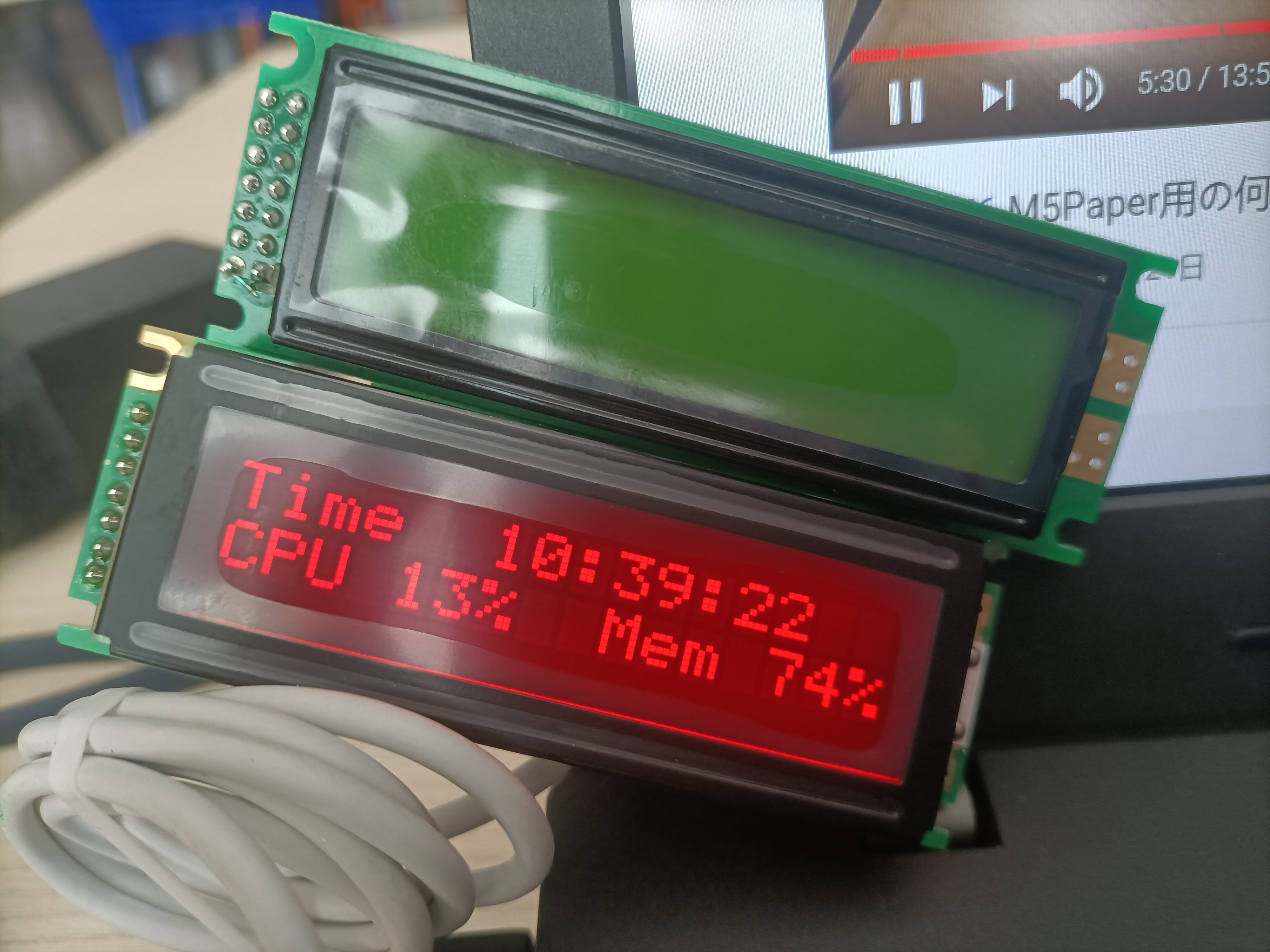

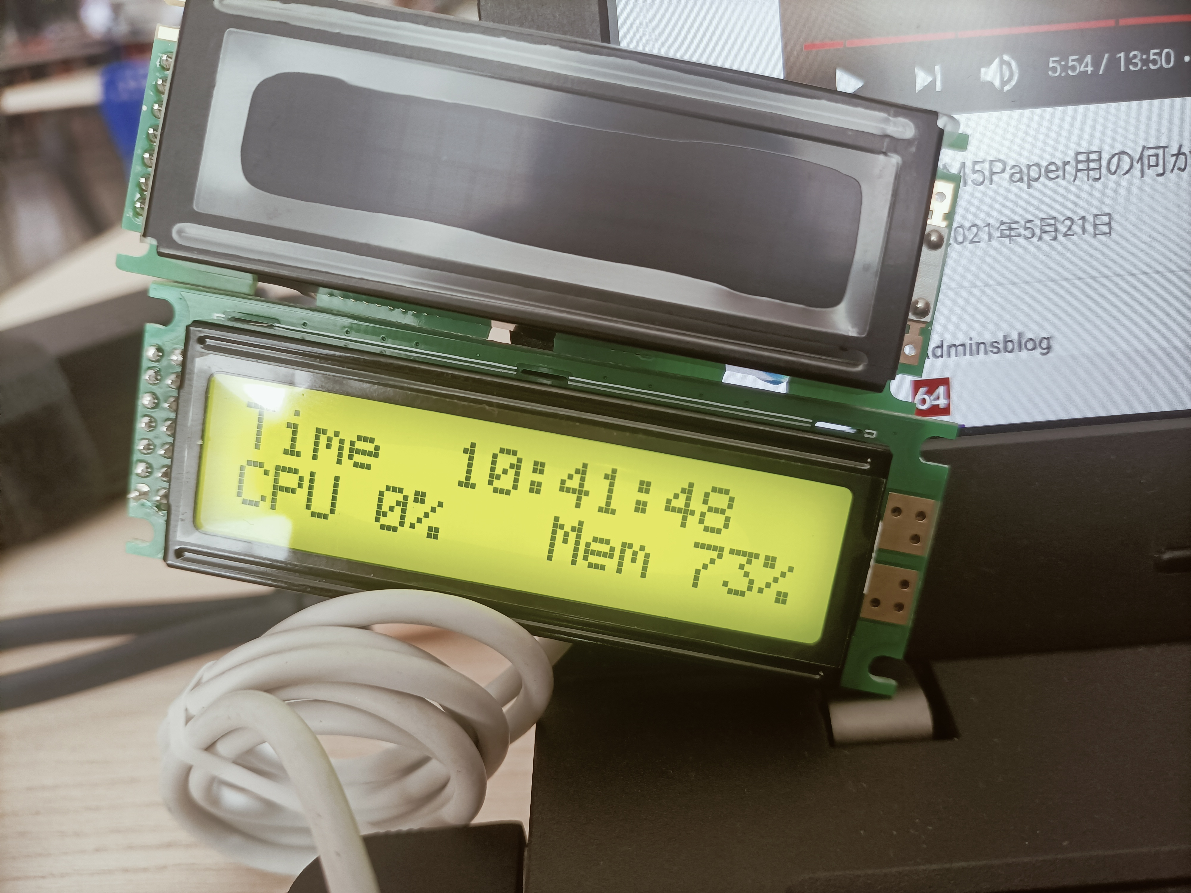

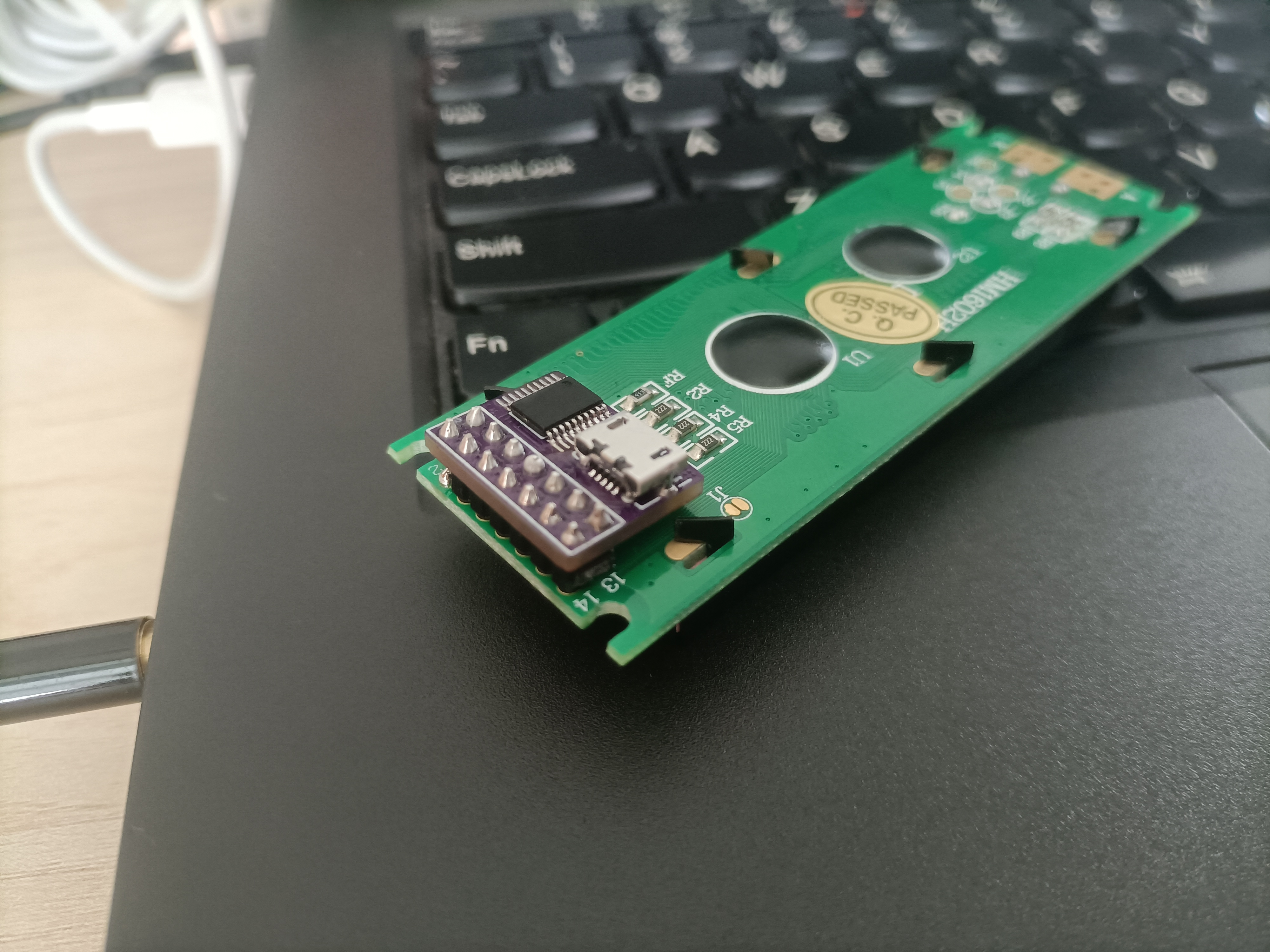

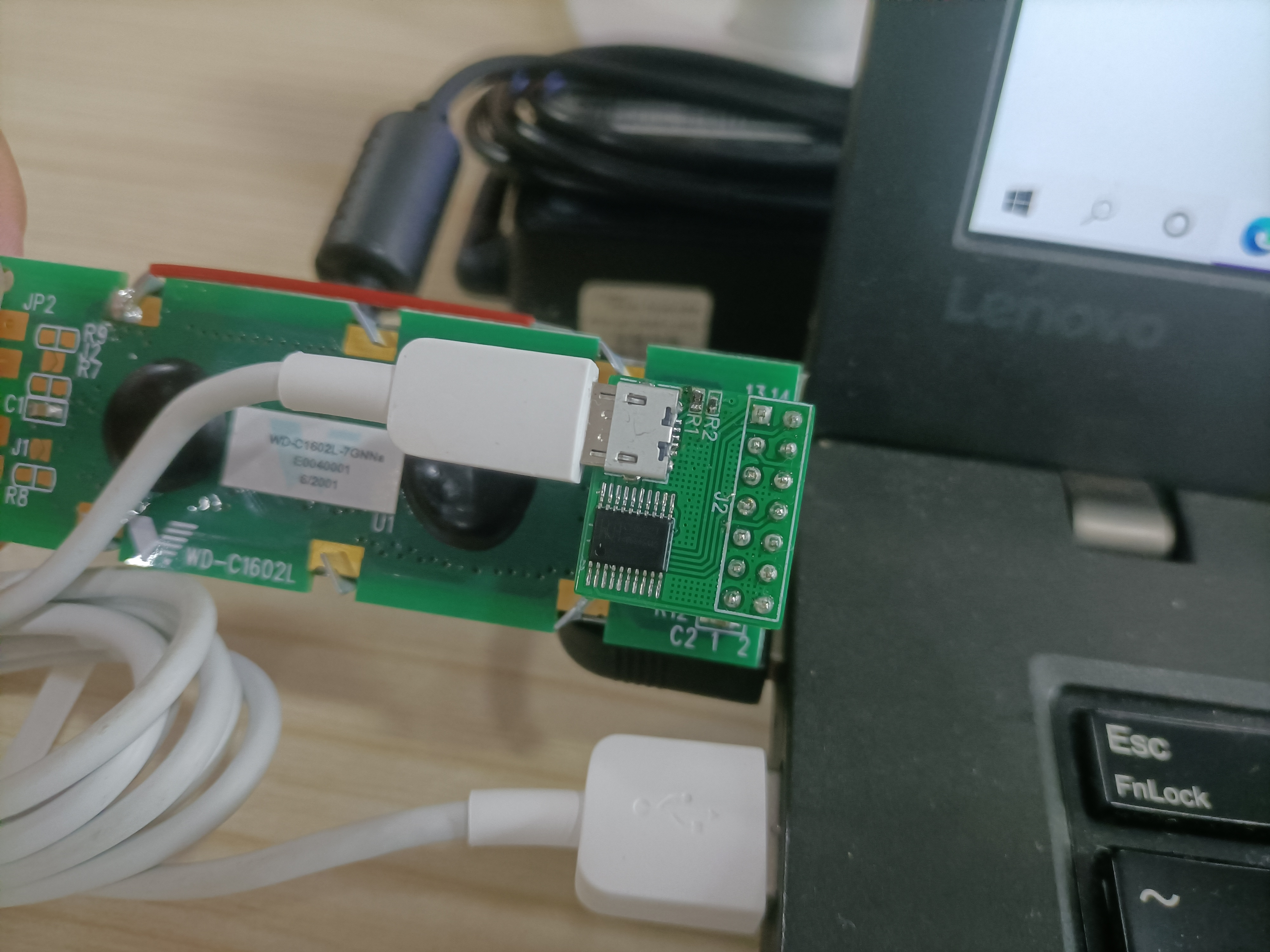

又重新走了下线路,缩小板面积,打了版紫色的,增加了1脚和2脚的供电选择,驱动老王1.2的屏的话垂直排针方向接,正常线序的话平行接
除了老王屏又在海鲜市场和志鑫电子找到了两款14脚带背光的屏,手机问题拍的字发虚,和老王同样的线序,黑底红字也太好看了吧
直接用8.5mm的排针焊起来,不准备做他用了
效果

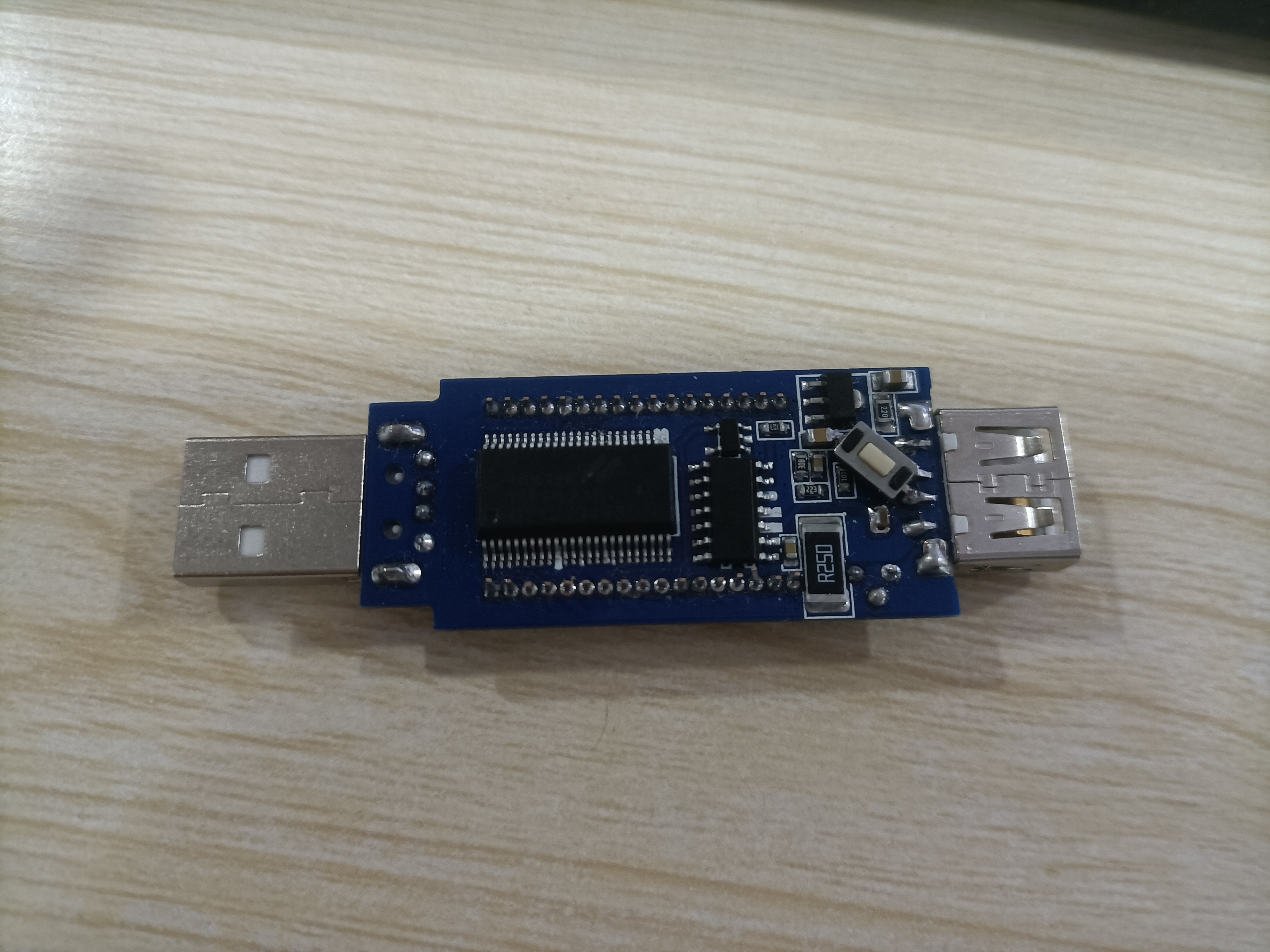

需要下载的话,短接dp和3.3v即可。我是用之前老郑卖的电流电压测量仪改的,按照图上加个按键就行
