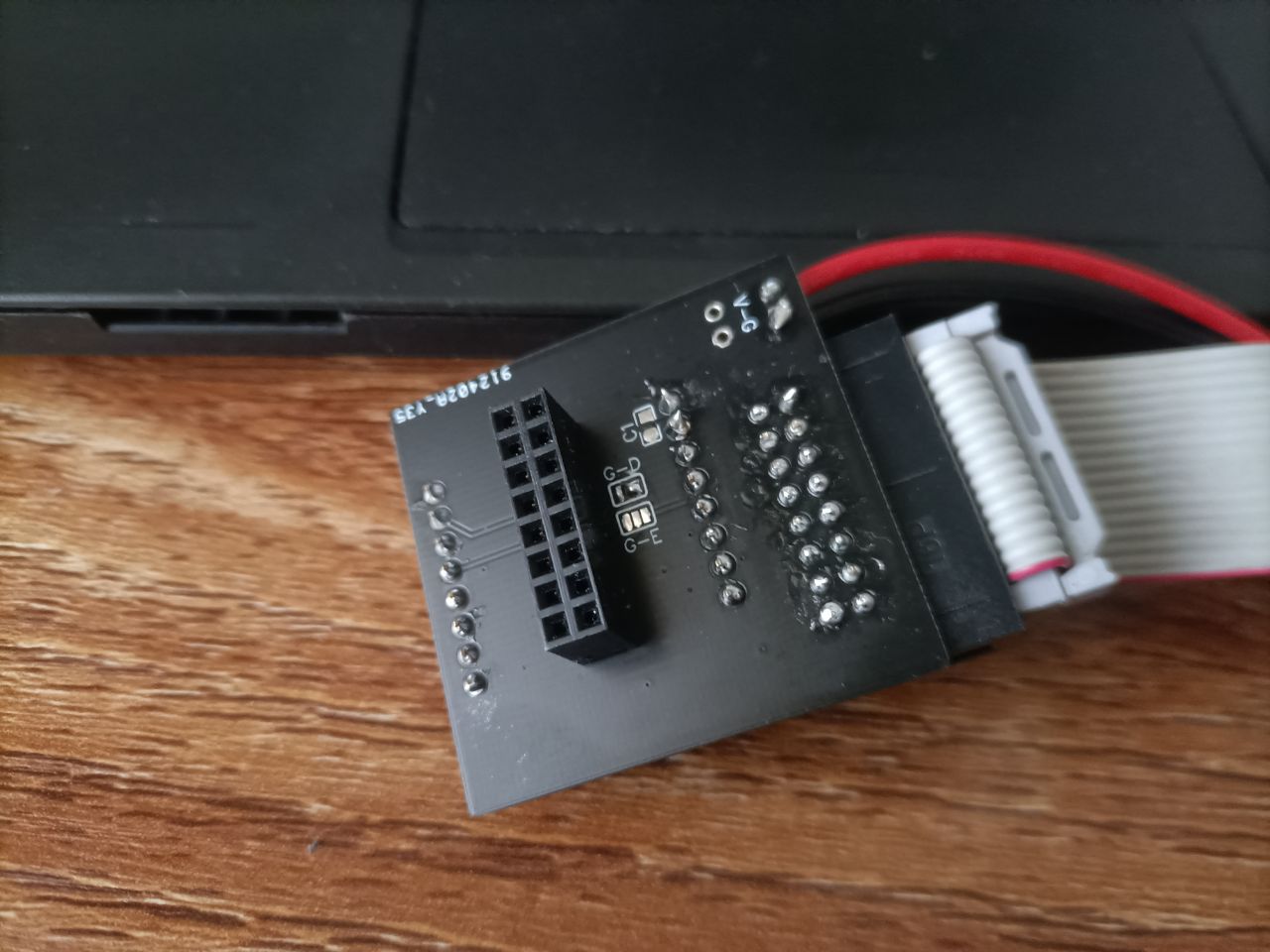

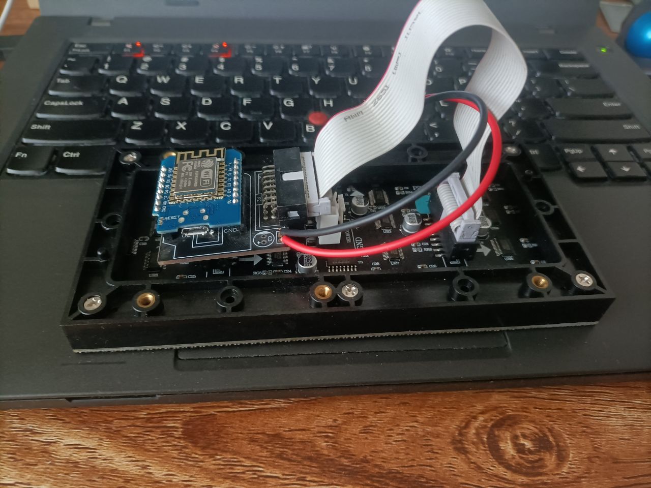

hub75(e)接口通用驱动板,可使用esp8266和esp32驱动
简介:hub75(e)接口通用驱动板,可使用esp8266和esp32驱动
创建时间:2021-01-17 09:02:33更新时间:2021-12-18 14:01:31
封面时我修改过的俄罗斯方块钟,git地址

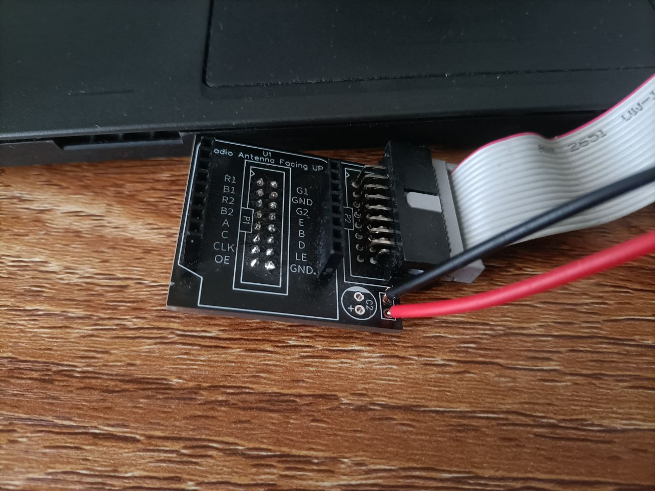

根据需要短接D和E数据脚的焊盘
看个人电源驱动能力,电容可加可不加
元件超级简单,两个1*8p排母,一个2*8p排母,一个2*8p弯针公牛角座,没了,焊接方式参照图
再买个d1mini就可以愉快的玩耍了
