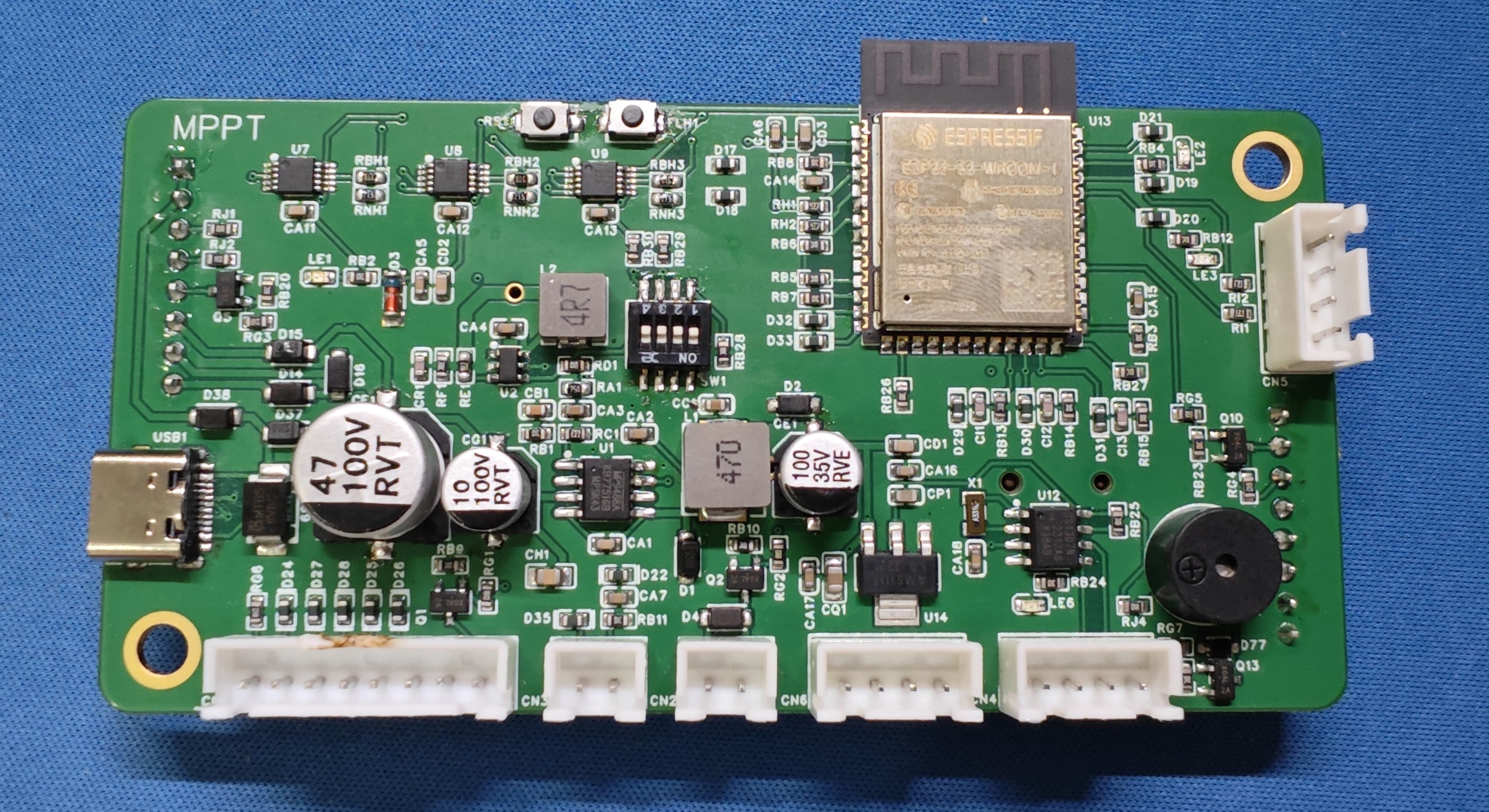

1.2w

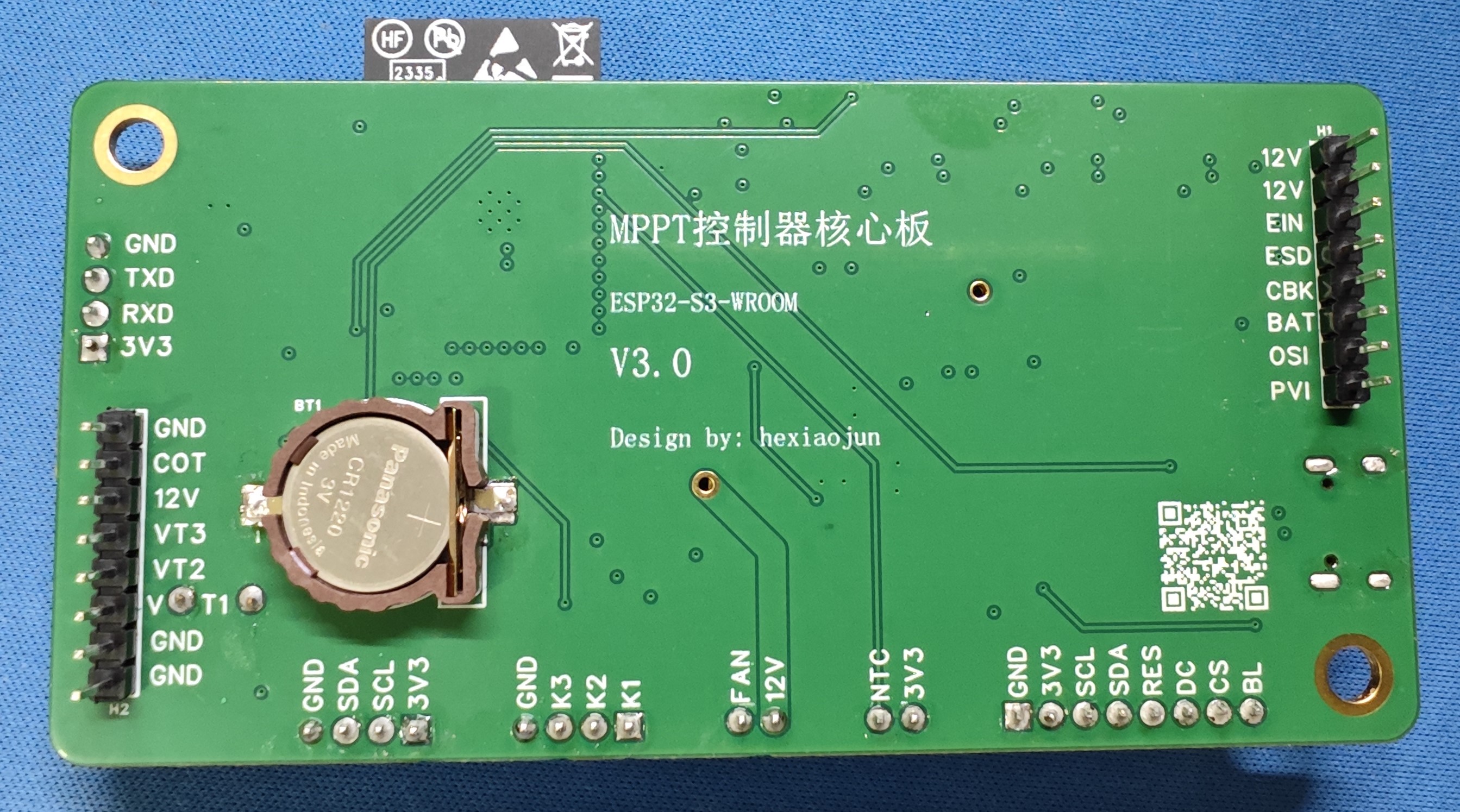

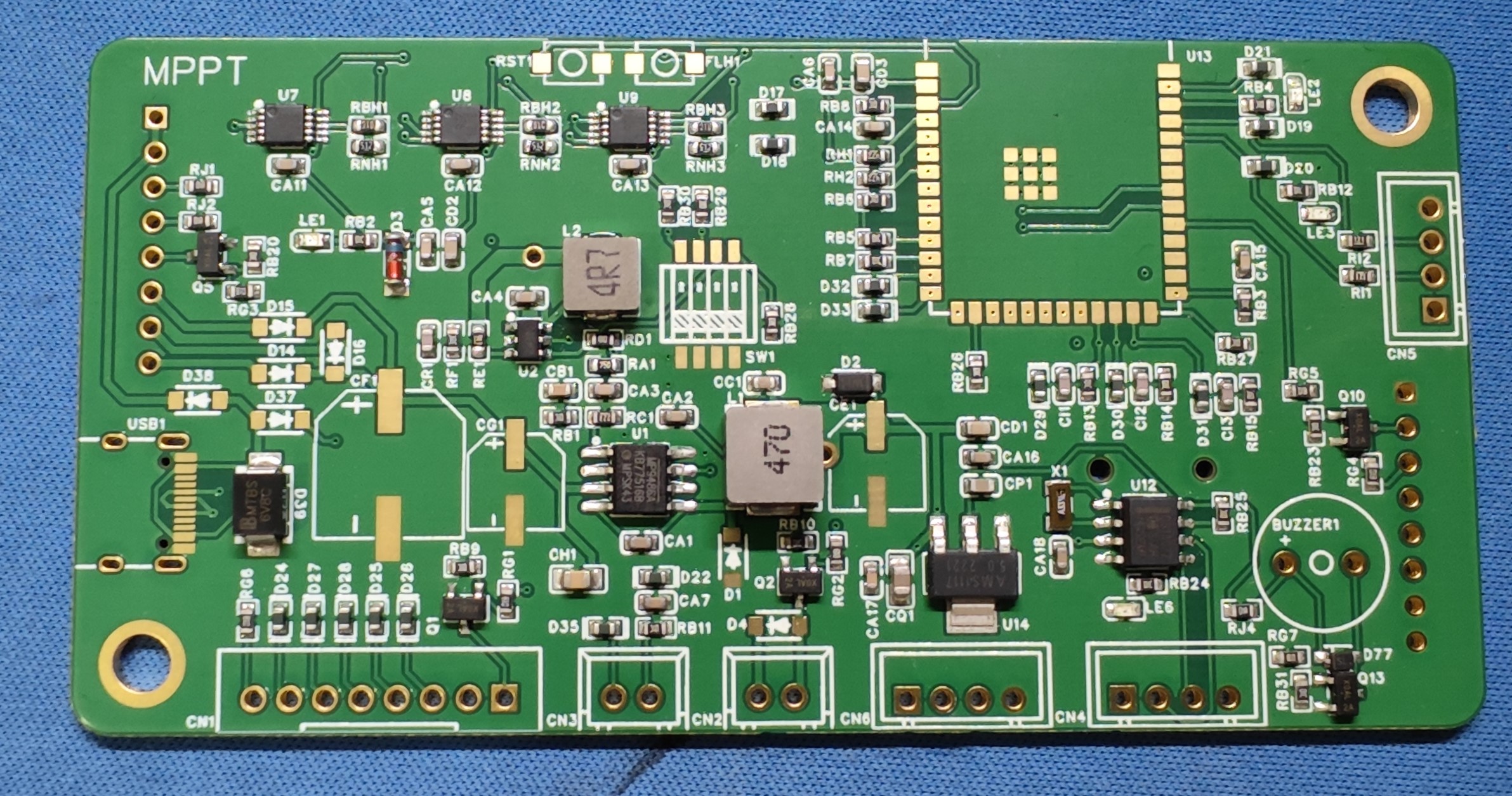

1、控制器部分采用的esp32-s3为主控,接口预留如下:
     (1)、预留了SPI显示屏接口用于连接显示屏。
     (2)、NTC热敏电阻接口,用于检测功率板工作温度。
     (3)、12V风扇接口,可以连接风扇进行散热。
     (4)、按键接口,可以连接EC11等外部输入按钮。
     (5)、I2C接口,可以连接I2C外设,类似触摸屏等。
     (6)、UART,可以用于刷固件或与其它模块通讯。
     (7)、TYPE-C接口,可以进入DFU模式刷写固件,方便调试。

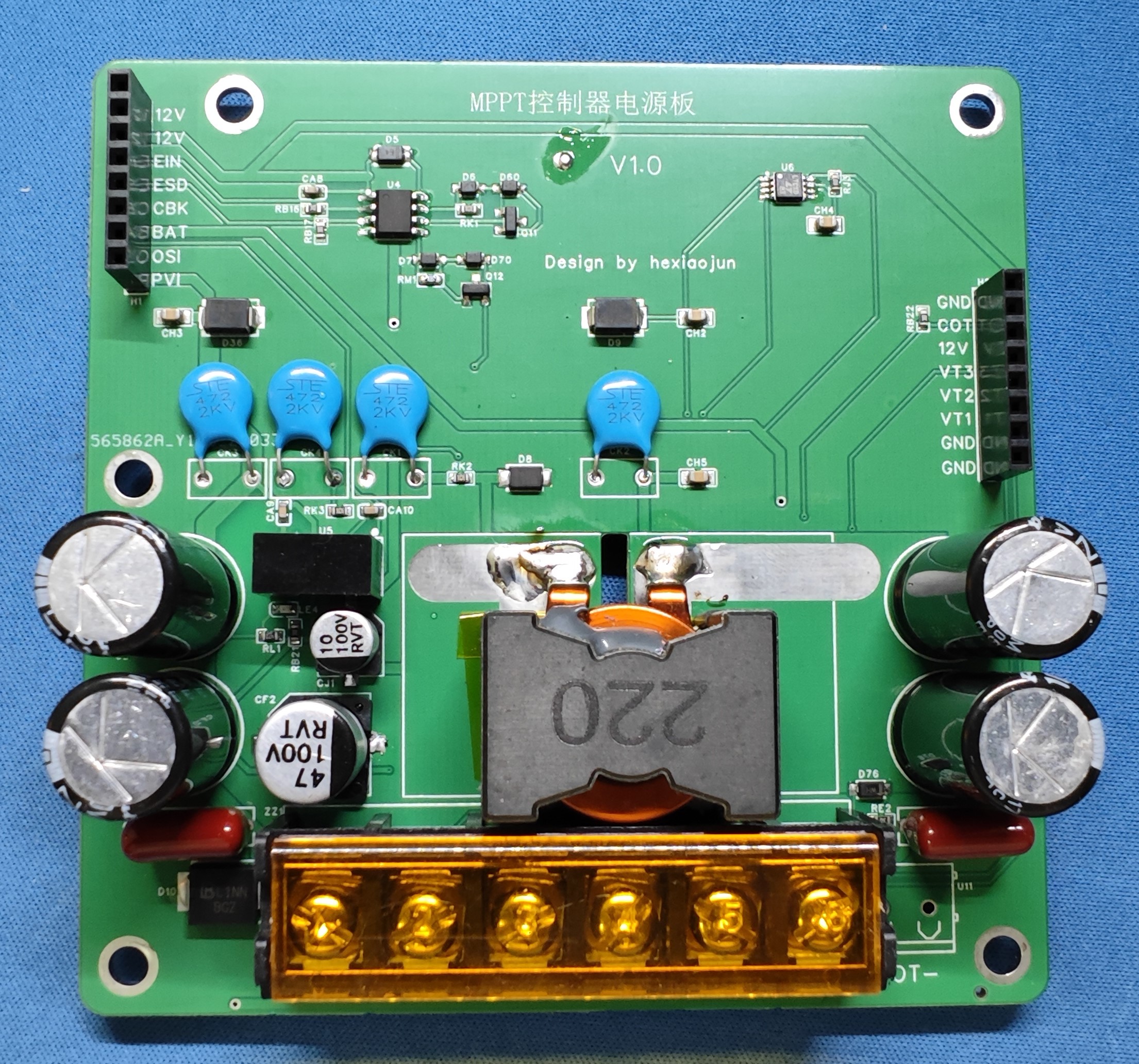

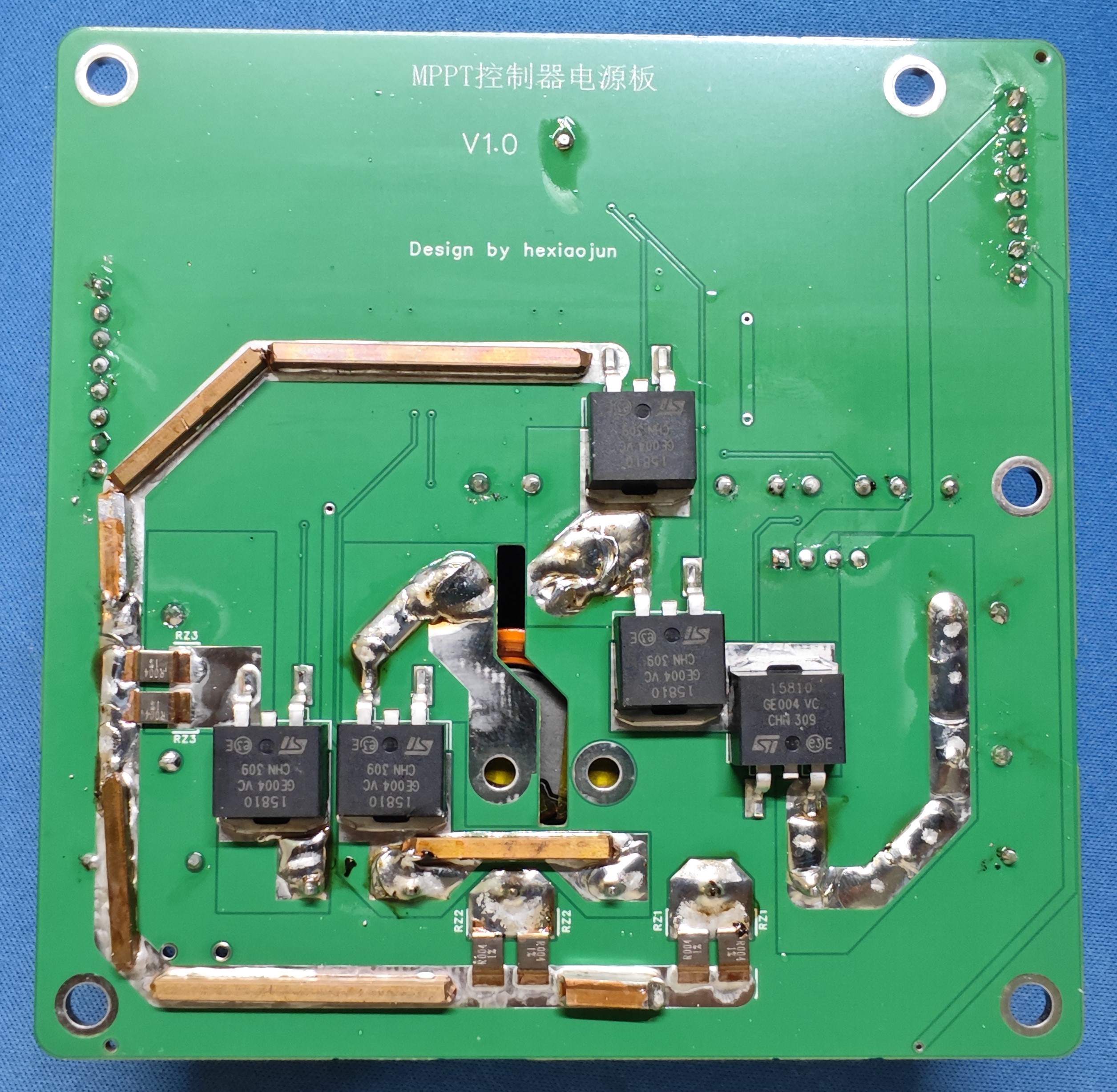

2、功率板采用贴片MOS管、理想二极管等主要器件。功率板的主要功能为BUCK电源模块,功率板部采用了较为常见的元器件,方便DIY达到自己想要的效果。

1、核心板采用了立创沉金工艺。
2、核心板完成焊接后如下:

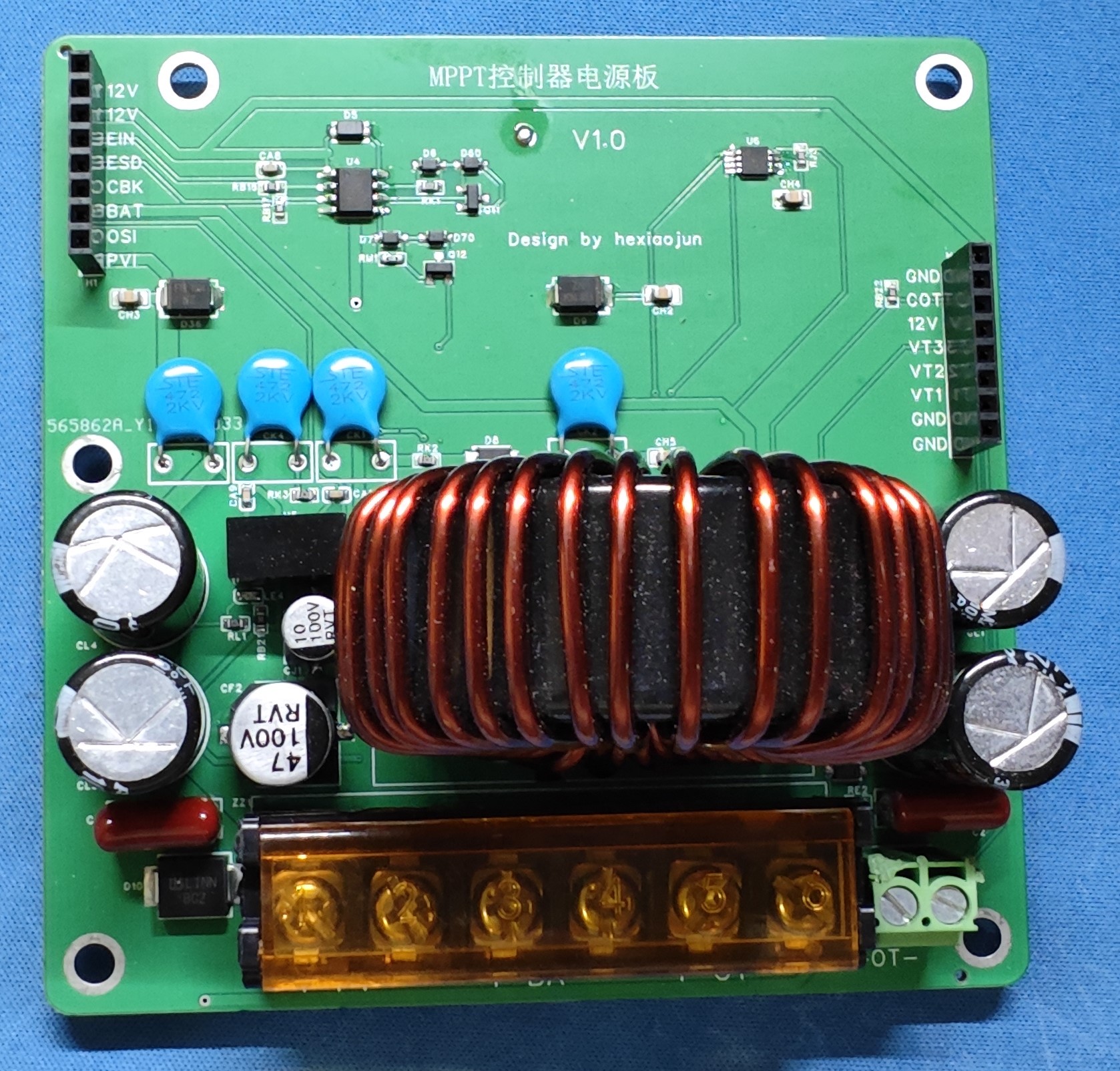

3、功率板使用插件电感展示:

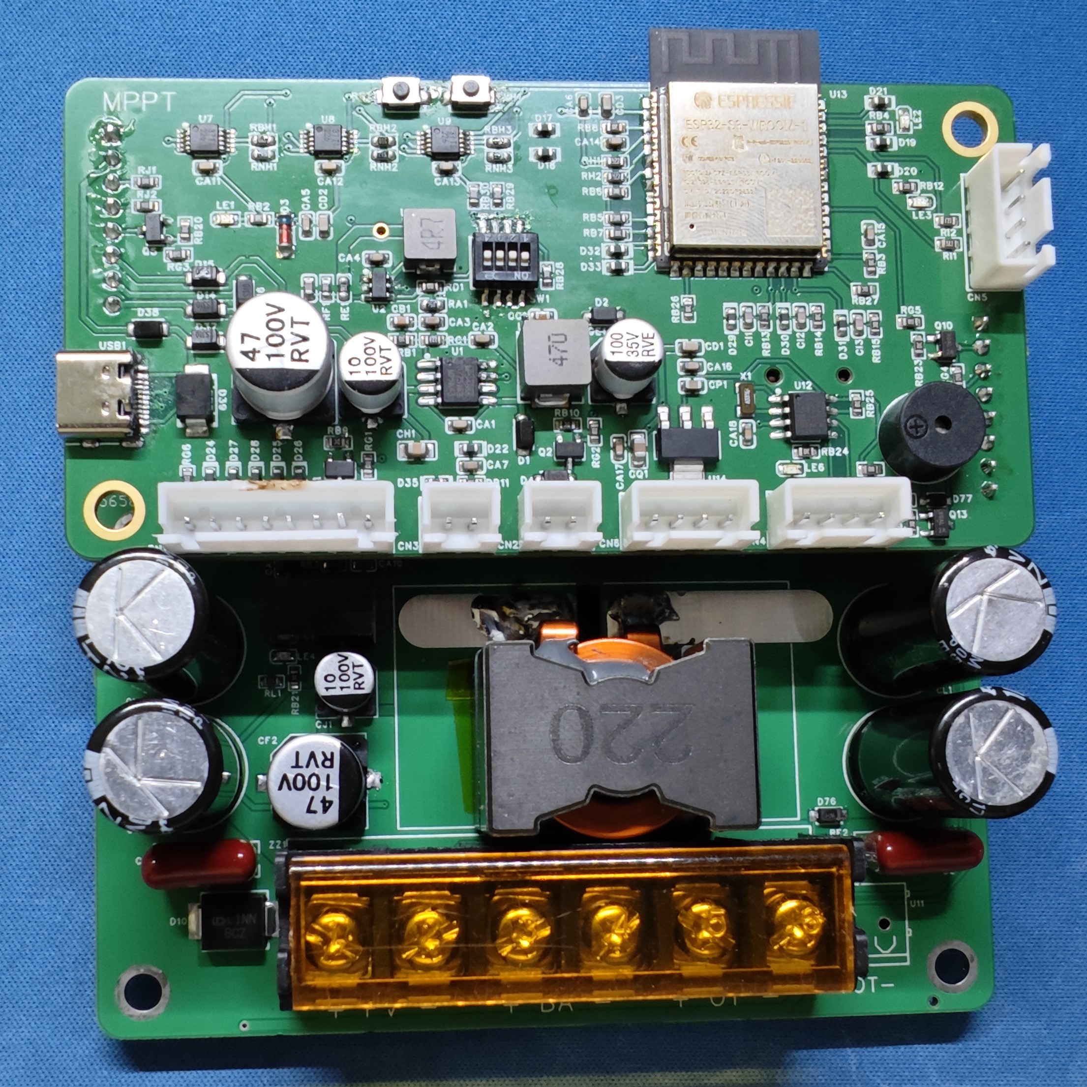

4、功率板使用贴片电感展示:
5、功率板背面展示,为了通过更大电流请使用堆锡或类似本项目的处理方式进行处理。

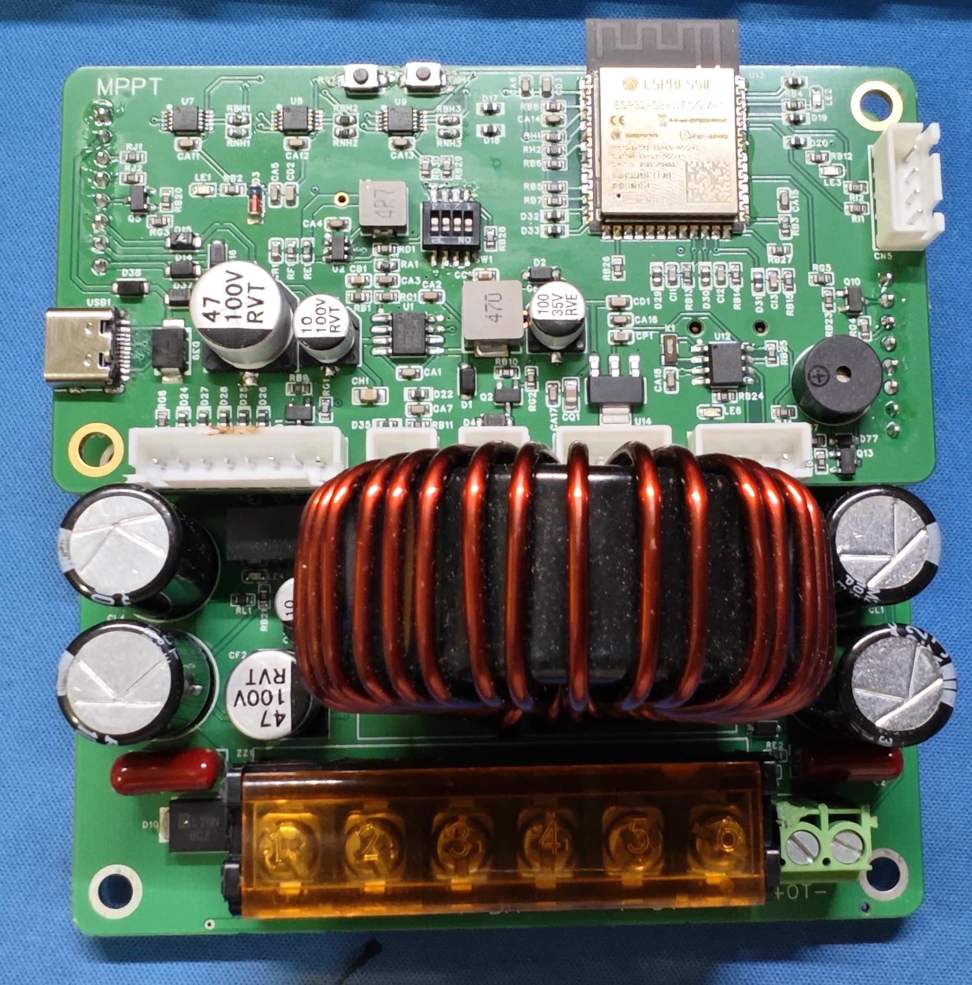

6、合体展示如下:

        1、电压测试当前测试最高电压了88V,测试运行正常。
       2、电流过流设计40A,已经测试通过20A,当前因为没有更大的电流源测试,所以未进行更大电流测试,后期会跟进。
       3、核心板各接口功能正常、各功能模块(ADC、显示屏、按钮、电钟模块、蜂鸣器等)工作正常。

       5、负载测试方式采用了约为5mΩ的电阻丝。
